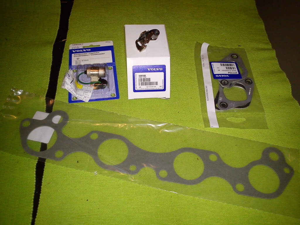

ny stift og kondensator til b21a motoren. og nye grenrørspakninger og innsugspakning for FK motoren. alt original volvo :)

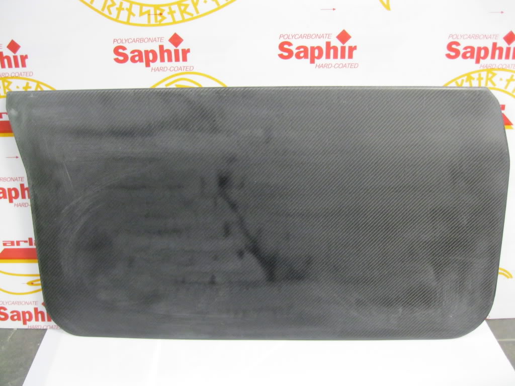

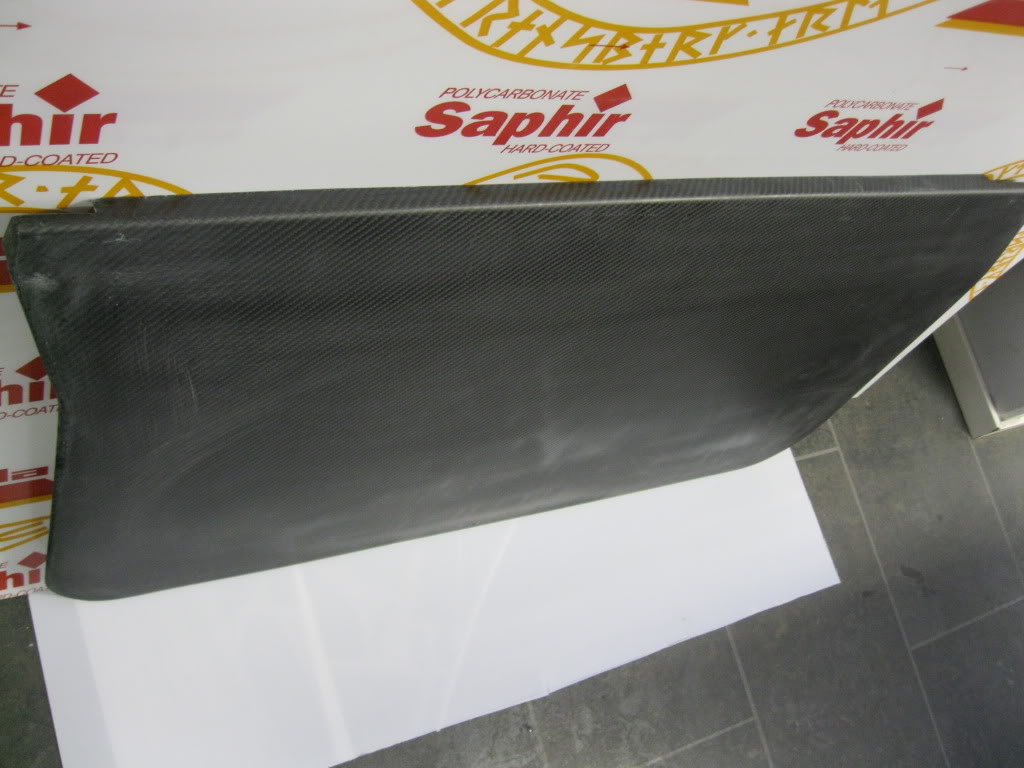

carbondørsider fra ACM-ab.se
4000SEK+frakt koster de. vurderer sterkt å skaffe rett over nyåret eller noe her nå. lei av å kjøre uten dørpaneler på bilen. har ikke had tid til å fikse nederste bit + det må uansett fikses på flere måter for å bruke med 2 komponentsett etter hvert så kanskje like greit å selge de? og kjøpe nye slike og trekke opp i skinn\skai :)
