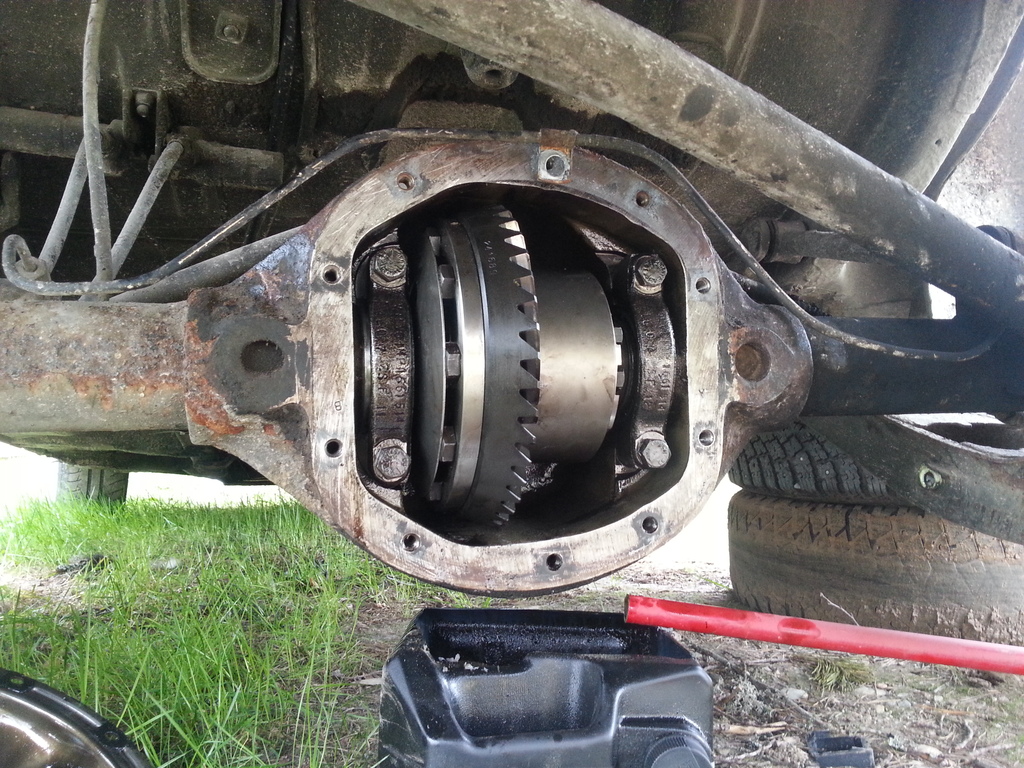

da vat sperra inne :) er det riktig å dra boltene på lagerbukkene med 60Nm?

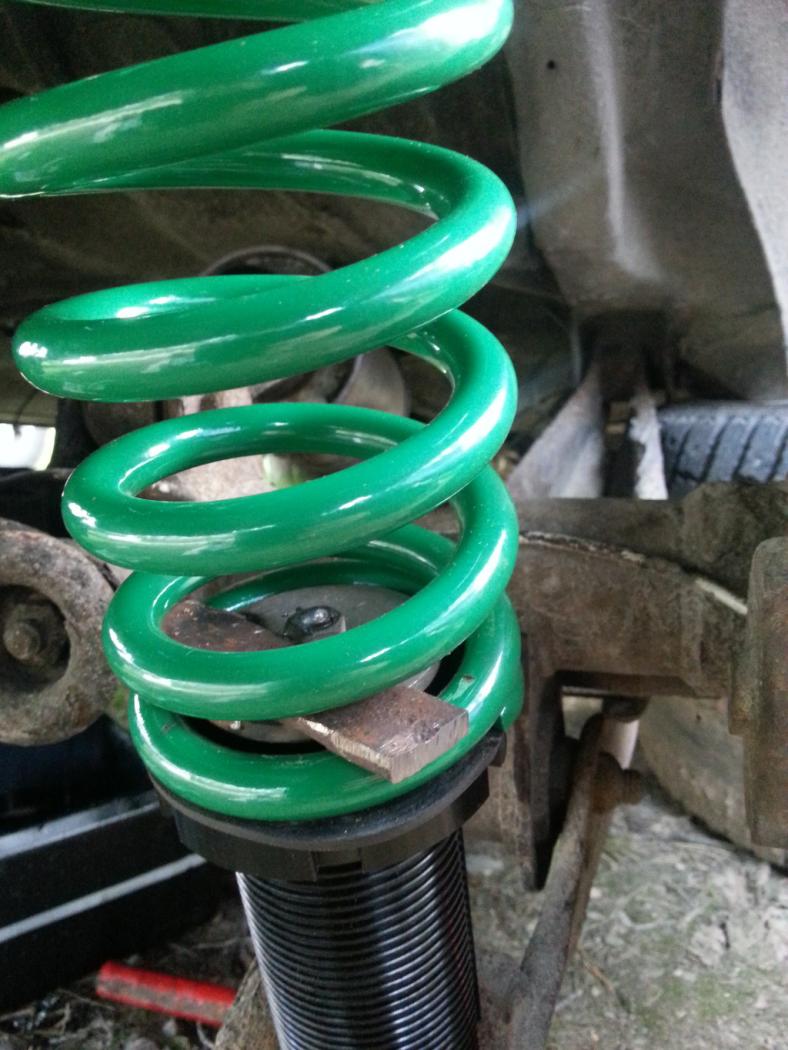

Laget en patent slik at fjørene sitter dønn fast ;)

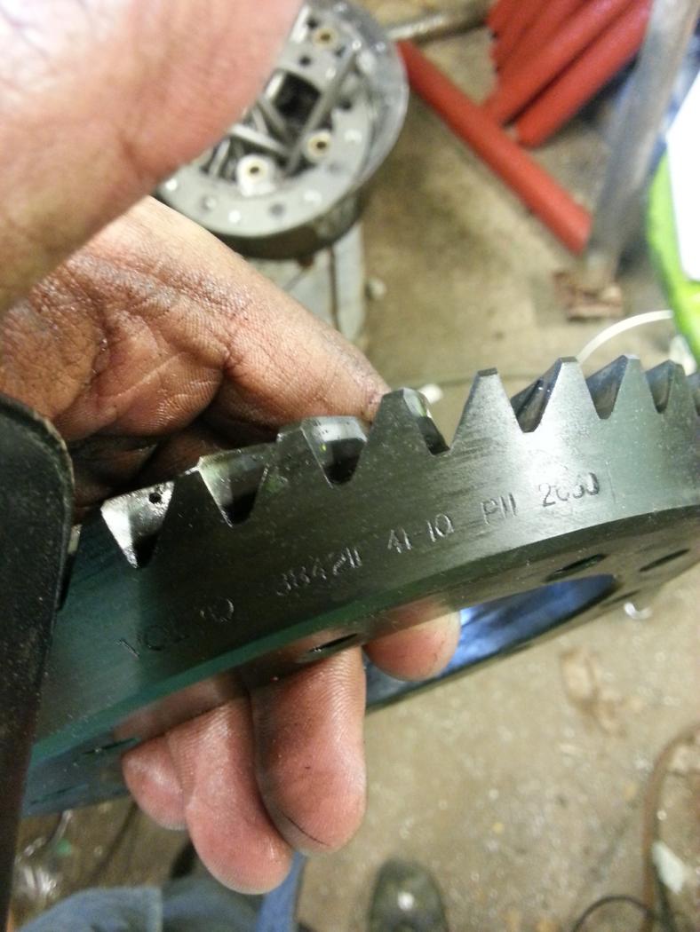

Betyr dette 4,10 utveksling???
http://forum.vccn.no/img-dump/2015/06/311.jpg
41 og 10 det står? 41÷10 blir vel 4,10 ja
Sent fra min GT-I9300 via Tapatalk
Takk :) det jeg tenkte meg ;) da trenger jeg ikke bytte den med det føtste. Om den ikke ryker da...
