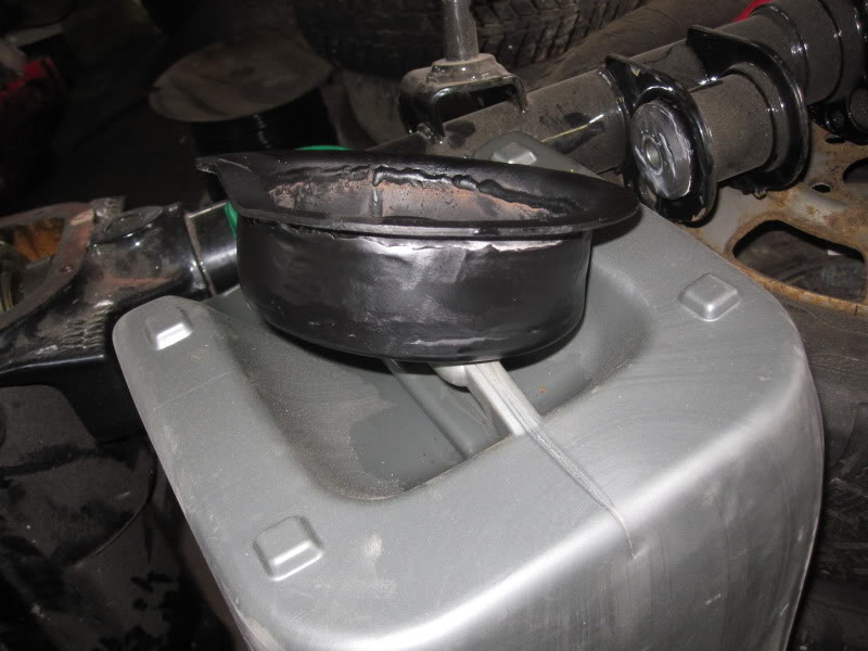

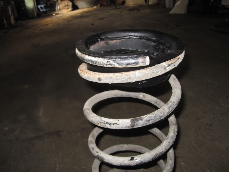

sveisa meg heva fjærskåler i dag, blir artig å se hvordan det blir når de er montert :D
de er først sveist på utsiden, så innsiden.. etter det slipa jeg ned utv sveis :)
http://forum.vccn.no/img-dump/2010/10/827.jpg
http://forum.vccn.no/img-dump/2010/10/828.jpg
vs org :)

org..

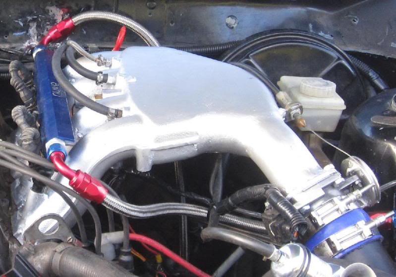

nærbilde av innsuget for de som vil ha det ^^
innsuget er sendt på sveising da jeg fant en sprekk i bak kant av plenum samt en liten lekk ved ene dyseholdern.. håper det er ferdig nå, så jeg kan fyre igjen ;)
