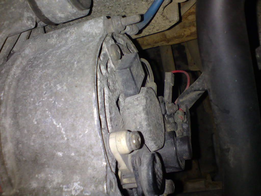

Har ikke denne en sånn god gammeldags dynamo hvor du kan bytte spenningsregulator med børster med to skruer på baksiden da? Sist jeg kjøpte en av de kosta de 100-150kr - jeg ville forsøkt den først. Nå har jeg ikke bytta det på noen 740 noen gang, men på 240 og 760 har jeg bytta en del av de. Mener å huske at jeg på Volvo i Arendal fikk tak i en spenningsregulator som ga 14,5V i stedet for de originale 14,0V.

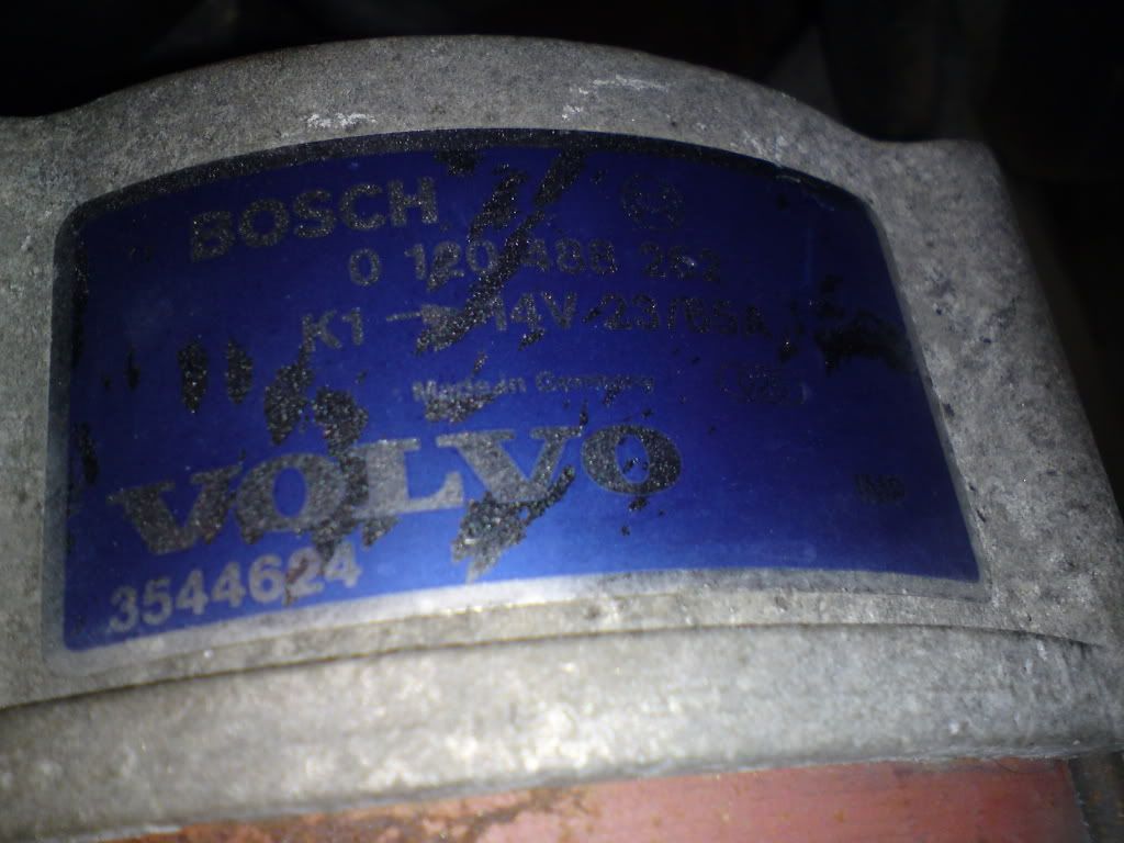

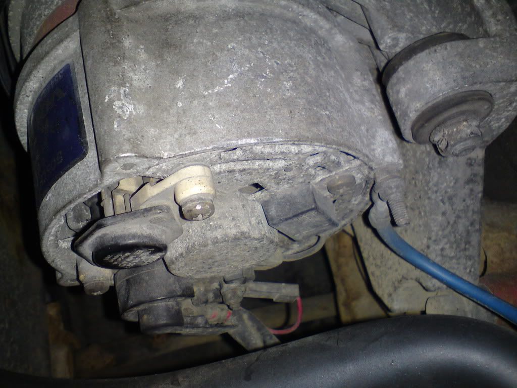

Par bilder av dynamoen. Jeg skal til Arendal i morgen, mormi skal til øyespesialisten. Jeg kan ringe til volvo arendal og høre, om du har et delenummer eller om jeg bare skal høre med dem (tlf?). Men om du hadde hatt en rimlig dynamo til salgs, så kan jo det være en løsning.

Der, fiksa linkene. Var noe krøll der :o Har du nummeret til dem? :)
Ja det er en sånn dynamo som de hadde 14,5V spenningsregulatorer til ja.
3700 0300 er nummeret.
Har en dynamo som ligner veldig på den du har der som jeg har plukket av en 740 turbo, skal sjekke nummeret etterpå.

Hvis du tar ut regulatoren kan du sjekke om børstene er utslitt eller ikke da:)
Skal ta å sjekke etterpå. Er det bare å løsne den svarte greia bakpå? Ikke noe som hopper ut eller slikt? :p

Jeg kjørte en liten tur i stad med muttern, bare til butikken drøy kilometer unna. Med lys og vifte stod den på 13,71v og uten noe som helst (utenom park) så stod den på 13,90. Jeg har ikke rørt dynamoen, men det har vært noe varmere i luften i dag. Dog det burde ha lite å si.
På gamle bilen var dynamoen så full av dritt at den sleit med å lade :D Men å skjekke børstene er en god idé
Kjøpte meg en spenningsregulator eller "laderele" som det så fint heter hos biltema. Var på tide, for børstene var det ikke stort igjen av. Etter et minutt eller to, så ladet den på 14,2-14-8volt, så det var mye bedre. Satser på at det holder en liten stund til, eller ihvertfall til etter vintern :p
