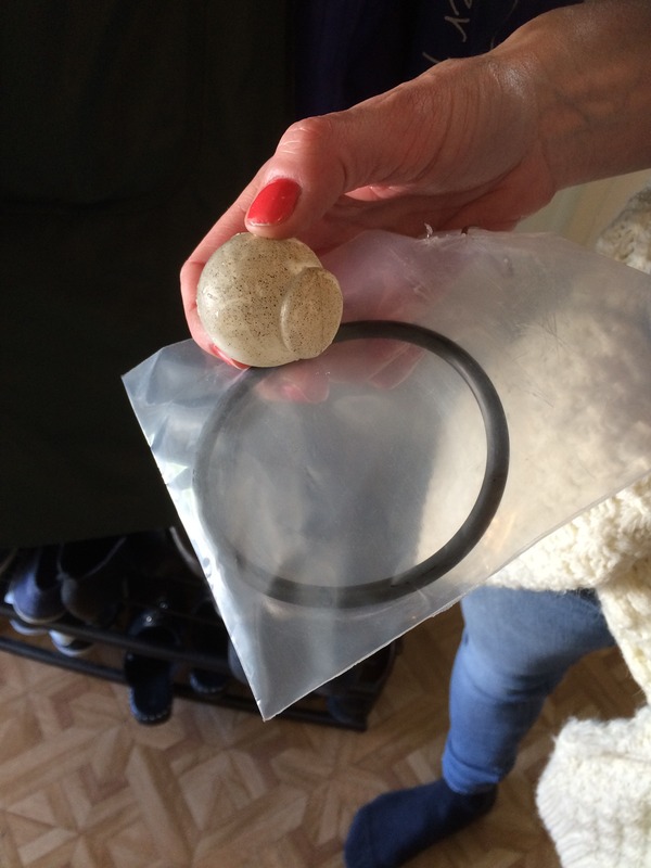

Er det noen som husker at det var noe problemer med bensin og armatur i tank? ;);)
Siste gang ble det fisket ut flottørball x2 og montert sammen igjen.. Pumpe og alt i orden.. meeeeen ikke noe utslag på tankmåler.. :rolleyes:
Da var det jo bare å finne frem enda en O-ring (Siden de har en tendens til å svelle om det taes opp), og ta opp armaturet igjen..
Viste seg at flottørballen ikke flyter når det er hull i den og heller ikke når den er full av bensin!
Fant frem en som var hel, og gikk på med godt mot!
http://forum.vccn.no/img-dump/2017/01/1163.jpg
http://forum.vccn.no/img-dump/2017/01/1164.jpg
Suksess! Enn så lenge virker både pumpe og måler! :)

Hehe, typisk at det skal vere hull på ballen. Sveller o-ringen opp når armatur demonteres? Hvorfor?
En annen ting jeg kom på når det er snakk om armatur, det siste røret til lufting, det renner bemsin ut der når det helles på full tank. Noe tips til hva som må brukes for å stenge helt av?
Det er jo ganske artig og tullete ja med tanke på at det er tetting mellom armatur og tank :p
Bør nok finne delenummeret og bestille flere av de så en har på lager.
Skulle også hatt et sånnt verktøy for å lett skru opp og igjen den mutteren som låser :)
Stått med hammer og flatgjern, funker men ikke det beste :p
Bruk to store skrutrekkere i kryss, ikke noe særlig å stå å banke bak der såppas nær evt bensingass.. ;)
Den holder tett, men passer dårlig i det sporet i tanken når den sveller..
Kan godt være at det har vært dårlig kvalitet på o-ringene jeg har hatt, men det er nok kontakten med bensin som er verst..
Kam det stemme at den oringen også går ann å sette feil vei? Dvs at oringen ikke er rund men har en kant som må ligge ned mot selve tanken?
Fortsatt lyst å få tak i skikkelig verktøy, kan redde dagen om man er på tur og ikke har med seg 2 store flatgjern.
Ja skjønner, er nok greit å ha flere, ja er nok bensinen som tar knekken, de skulle produsert sånne ringer i silikon, hadde ikke det tetta bedre og det tåler vel bedre bensin også?
Sist jeg gjorde en slik jobb, så var jeg bra ør i topplokket. Man sniffer inn bra med bensin-dunst...
