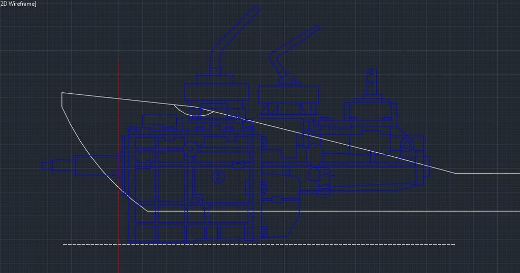

Dagens gjøremål var å lage skisse av TKO 600-kassen vs girkassetunnellen. Som vi ser så må det nok maseres litt for å få plass. Plasseringa av kassen er ikke helt endelig da det må ses opp mot motor, bunnpanne og sprengkåpe osv. Blir vel kanskje en liten tilt bakover også slik at det ikke må heves så mye i området der hvor den bakerste spaken sitter. De 3 spakene som er tegnet inn indikerer de 3 standard plasseringene som kassen kan leveres med. Jeg vil helst ha den fremste, men må sjekke det litt mot vinkel på stang og avstand under dashbord.
http://forum.vccn.no/img-dump/2015/03/1224.jpg

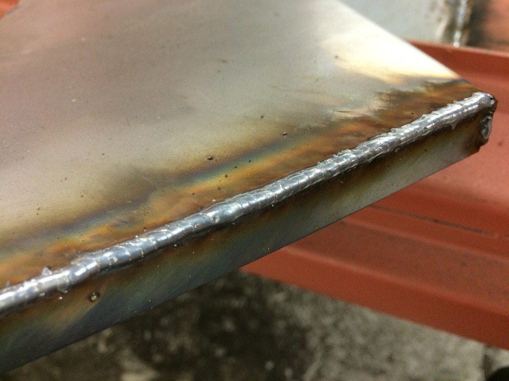

Ka er planen for sveisane på f.eks golvplata?Slipe ned ei av sidene/begge/ingen?:)

Sveiser på gulvplatene tenker jeg blir slipt plane på undersiden og bare finpusset på oversiden. Sveiser bør jo slipes minst mulig. Tenker å pensle sveisene med tykk epoxy for å jevne de ut litt før lakkering. Som jeg bruker å si "Using a grinder to make a weld look good means, you are a grinder "Not" a welder".
Okei, skjønner:)Drømmer om engelsk hjul osv sjølv eingang, virker vanvittig gøy og kunne jobbe med det.
Høyrest ut som ein god plan:)Eg er meir "grinder", sliper sveisane heilt ned på begge sider så ingenting viser:p Men det er mykje unødvendig arbeid sida mesteparten ikkje hadde vist uansett når bilen er klar.
Hehe, sliper ned på begge sider der hvor det vises jeg også. Det som er skumlest med å slipe ned sveiser er at stålet på sidene av sveisen kan bli veldig tynt. Da er det isåfall viktig å bruke rett verktøy. Vinkelsliper med tykk slipeskive eller lammelskiver er værste sort. Blir stålet lett blått er man ute å kjøre. 2" Roloc på luftsliper er min favoritt. For å ta ned sveiser effektivt bruker jeg 3M sin grit 36+.

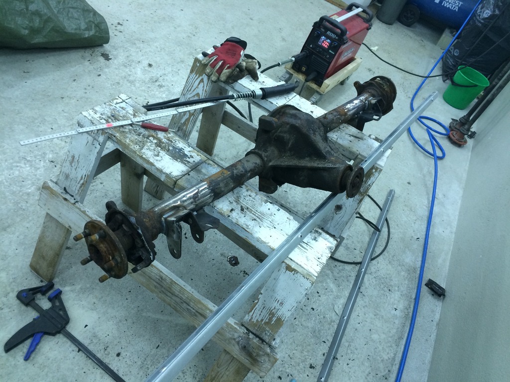

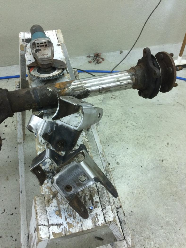

Etter ca 3t eller noe sånt med kontinuerlig gange på vinkelsliper er nå 1031 aksel og Amazon fester klare til å forenes. Akslinga ser ikke fin ut nå, men den skal sandblåses og pulverlakkeres etterhvert.
http://forum.vccn.no/img-dump/2015/04/17.jpg
Stilig!Bruker du jigg eller måler du deg fram til kor festa skal stå?:)
Måling og vater. Nå er festene på plass. Deilig å sveise med litt skikkelig varme når man er vant til 0.8-1.2mm. :)

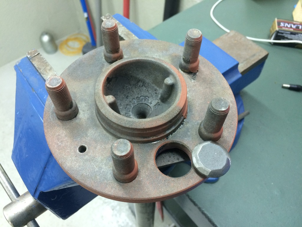

Når jeg først var i grovsmedhjørnet lagde jeg små søte stålsrops som skal sveises inn i hullet i stikkakslingene. Gjør dette fordi det skal borres opp ny boltsirkel.

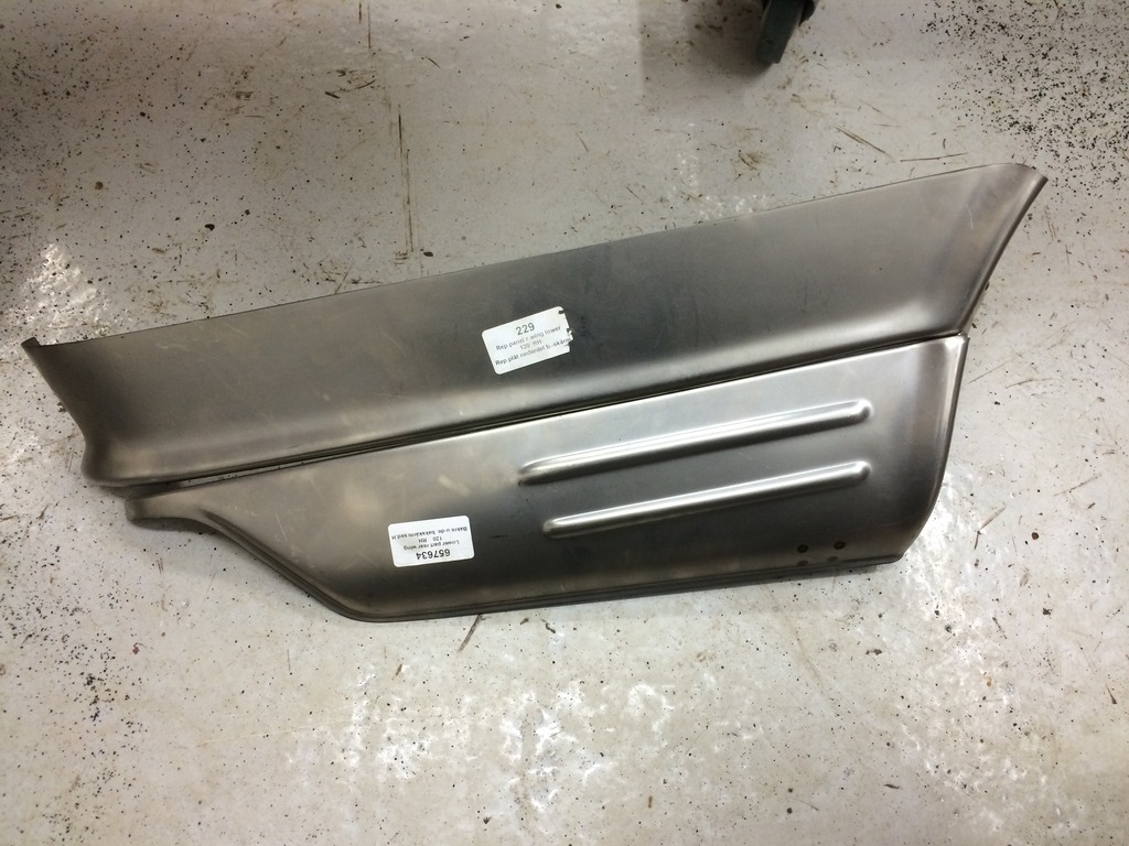

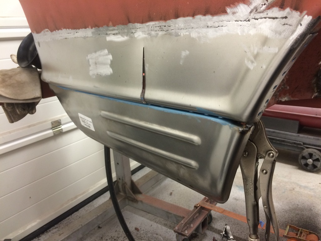

Ikke alle sveisedeler har like god passform. Denne biten måtte snittes opp et par steder for å få rett form.

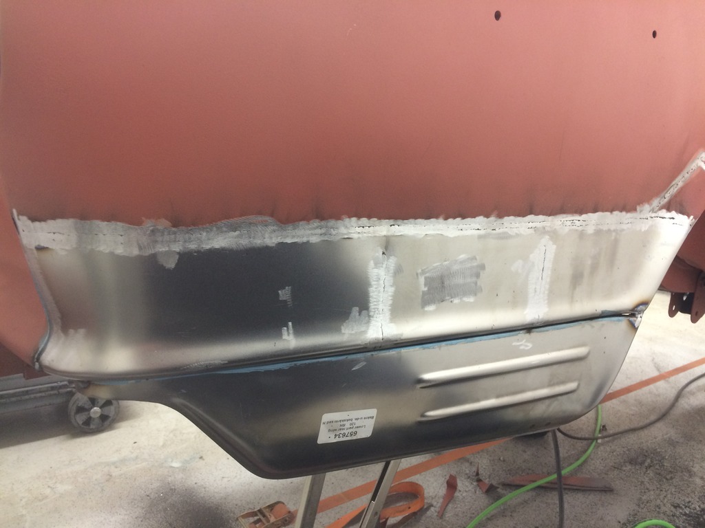

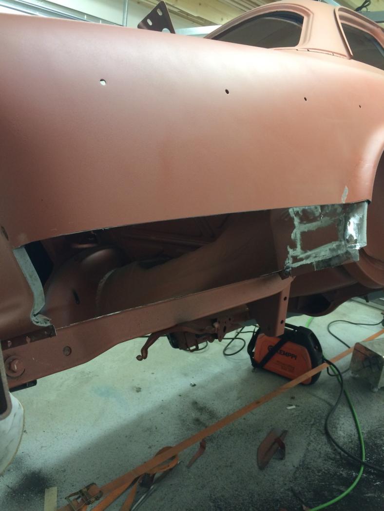

Når jeg lagde ny plate i dørken i bagasjerommet ble det bruk for knekk kombinert med sving. Det har jeg ikke noen gode verktøy for så da ble det sveising.
http://forum.vccn.no/img-dump/2015/04/662.jpg

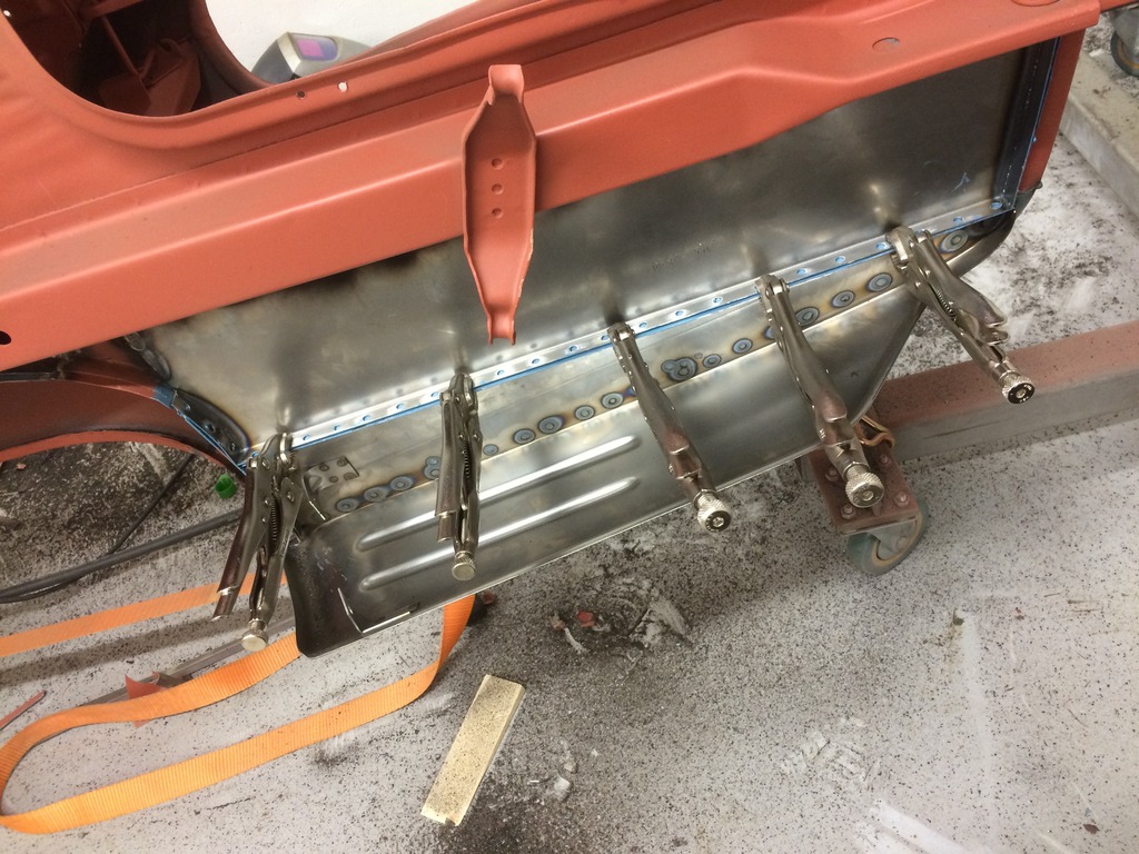

Som dere ser kom hele familien Vise-Grip på besøk når deler av dørken skulle sveises inn.
http://forum.vccn.no/img-dump/2015/04/786.jpg
