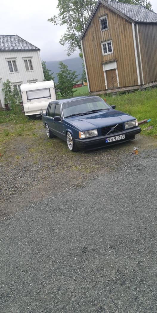

Holdt på en del siste uken, jobba på bilen når jeg hat hatt fritid stort sett :) Var på treff i helga så måtte gjøre den litt klar [emoji14]

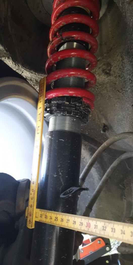

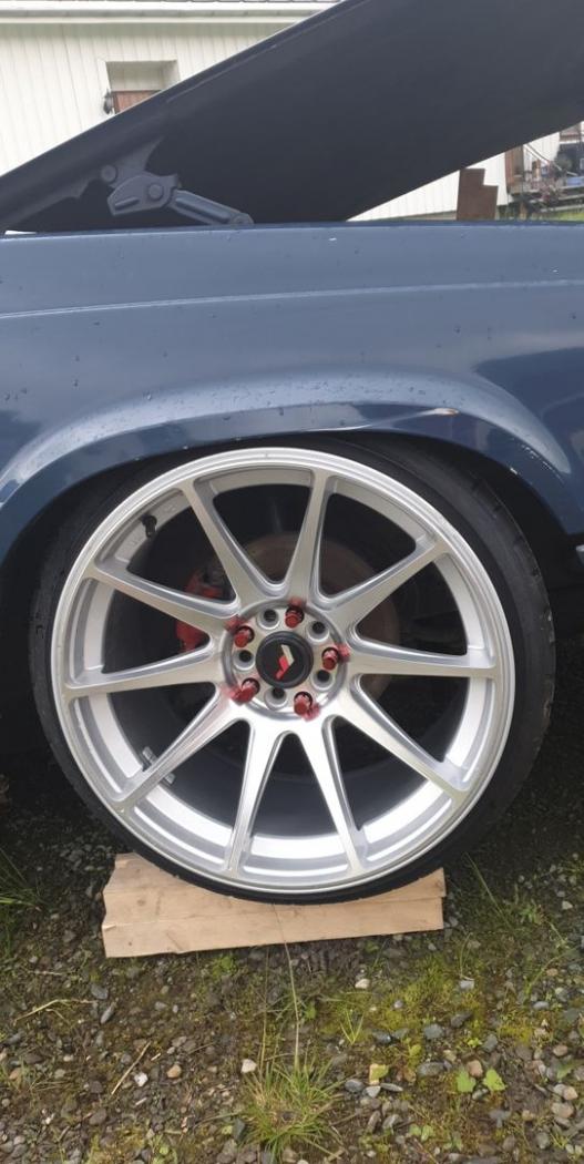

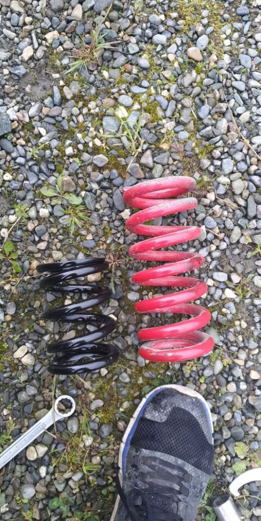

Måtte skaffe kortere fjører da de gamle var litt lange så felgen tok inni den, selv med et -8, så for å slippe å ha 45mm med spacer handla jeg kortere så jeg slapp unna med 30.
http://forum.vccn.no/img-dump/2019/07/22.jpg
http://forum.vccn.no/img-dump/2019/07/23.jpg
Ble brukbart lav, men må valse mer siden hjulet omtrent tar oppi innerskjermen [emoji14] Enda 5 cm å gå på, mistrer fjørspenn med lavere dog.

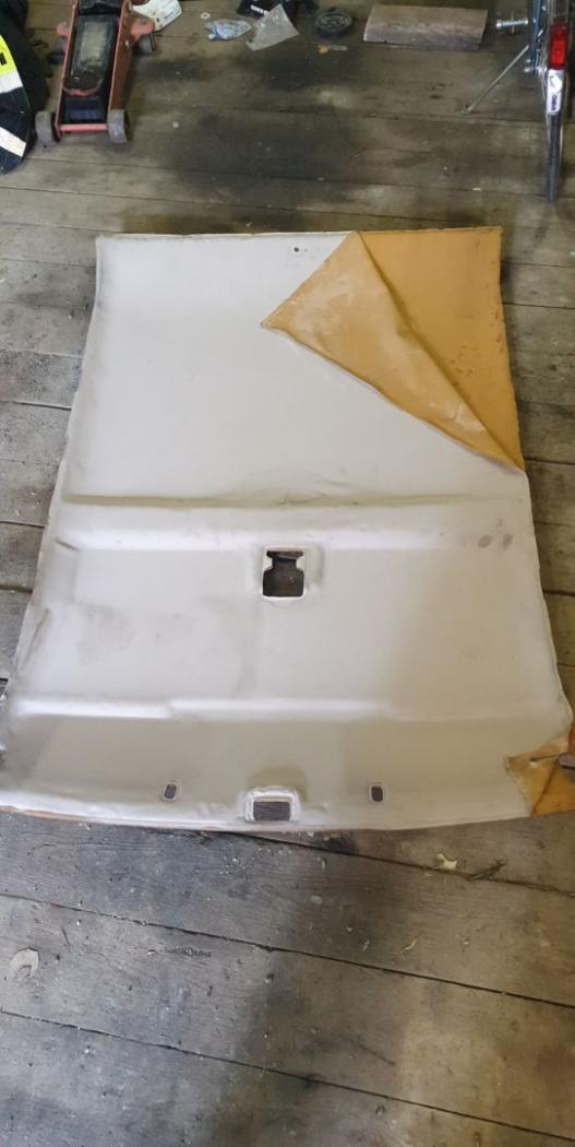

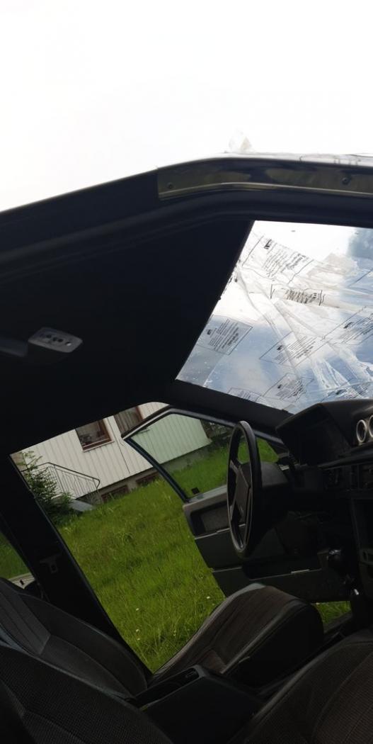

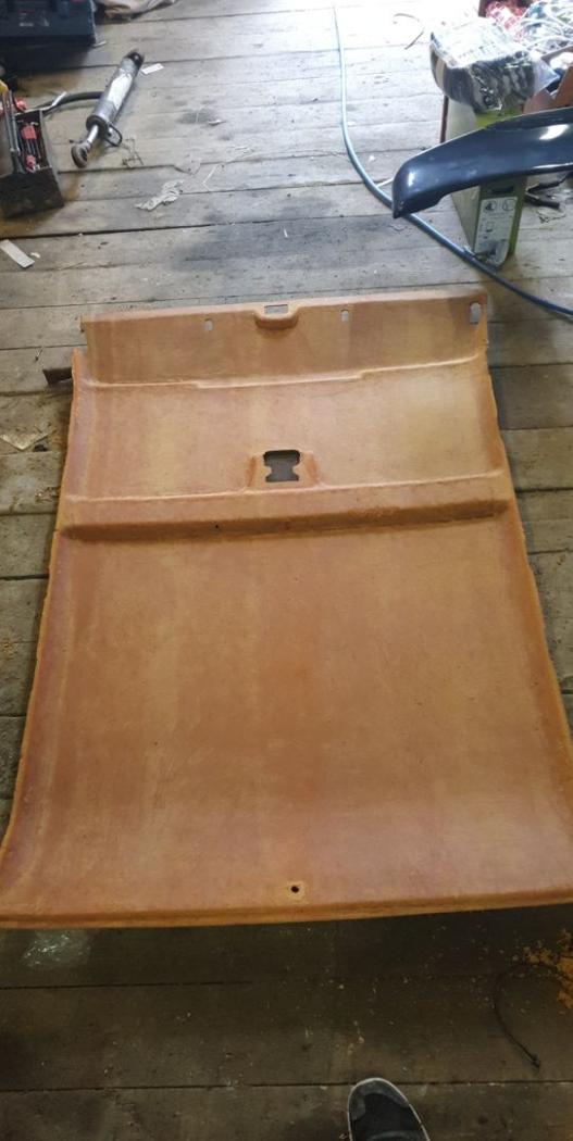

Siden frontruta fikk møte med en del snø fra en viss snøfres i vinter hadde den en diger sprekk, så den måtte byttes. Å siden taktrekket var litt dårlig benytta jeg sjangsen til å trekke opp taktrtekket på nytt. Usa blink ble også montert siden de gamle var stygge.
http://forum.vccn.no/img-dump/2019/07/25.jpg
http://forum.vccn.no/img-dump/2019/07/26.jpg

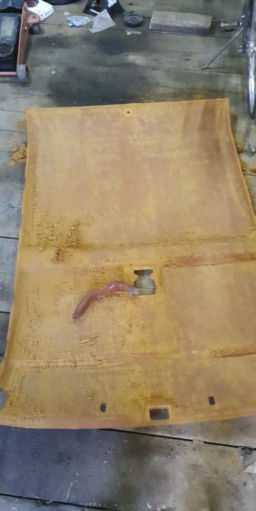

Skummet ble skrapt vekk etter tips fra flere her inne.
http://forum.vccn.no/img-dump/2019/07/27.jpg
http://forum.vccn.no/img-dump/2019/07/28.jpg
Litt dårlig bilde. Men ble alacantra lignende stoff, ble ikke så værst egentllig

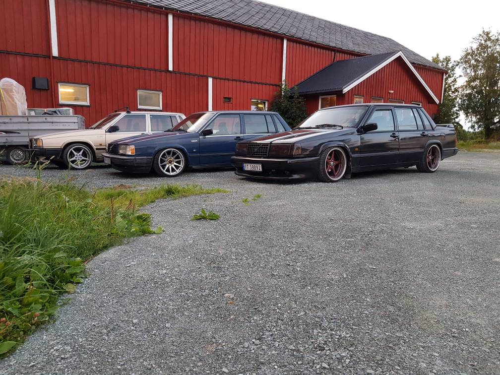

Siden det ble treff i helga ble det naturligvis bilder. Riktignok tatt med ordentlig kamera å folk som kan å ta bilder, jeg klarer ikke i nerheten. Ikke at jeg har kamera heller da.. Stilte ut, ble dårlig med premier, hadde ikke akkurat forventa noe men. Gjenstår uansett en del ting på bilen og kosmetisk osv. Men fikk en del oppmerksomhet. Skilte meg litt ut med spikes og jr11 :cool:

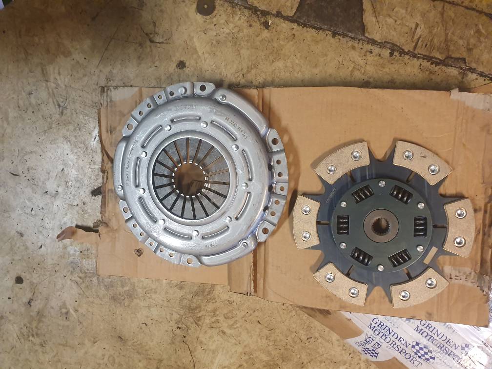

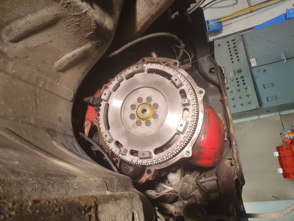

Helt til slutt så vil jeg si at jeg har fått alt til clutchbytte, utenom et svinghjulslager.. Så jeg sitter bare å venter på det om dagen. Ellers så blir det nok å fikse kosmetikk på bilen frem mot det. er ikke helt fornøyd med kanalen på høyresida så den blir nok pussa å lakkert på nytt.. Fangerene skulle hatt seg ordentlig med polytrol, hadde på litt i full fart før treffet, men de trenger mer, det vises fosåvidt litt på bildene også.

Ble helt knall:) hvor kjøpte du nye fjærer? Har samme problem selv :p
Kjøpte de hos jspec.se, 62.120.12 eller noe sånt. De er vertfall 120 lange, å 12kg/mm. Tenkte egt 10, men måtte velge mellom 8 og 12. Ble veldig greit, slipper å space så mye [emoji4] måtte hente de i Sverige da. Da de ikke sender til Norge.. Jeg tok bare å fikk de til å sende til Storlien så henta jeg de der
Ja er 12kg mine gamle å tror jeg.. Spørs om jeg må bestille. Ser jo ut som det kun er lesjø senk på 740n:p

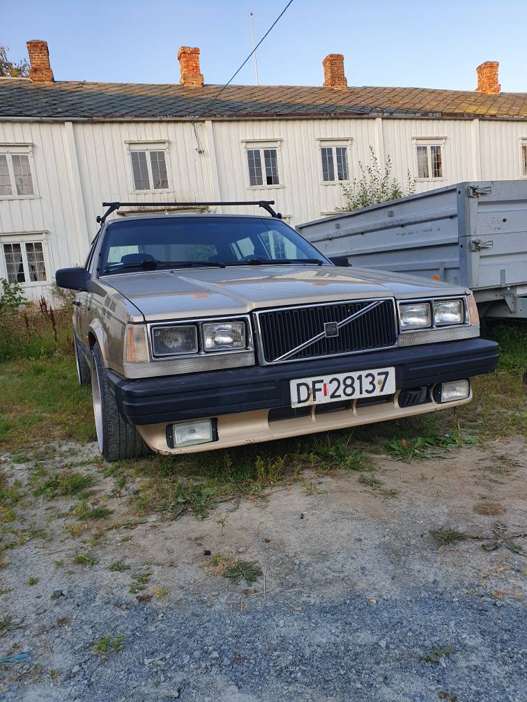

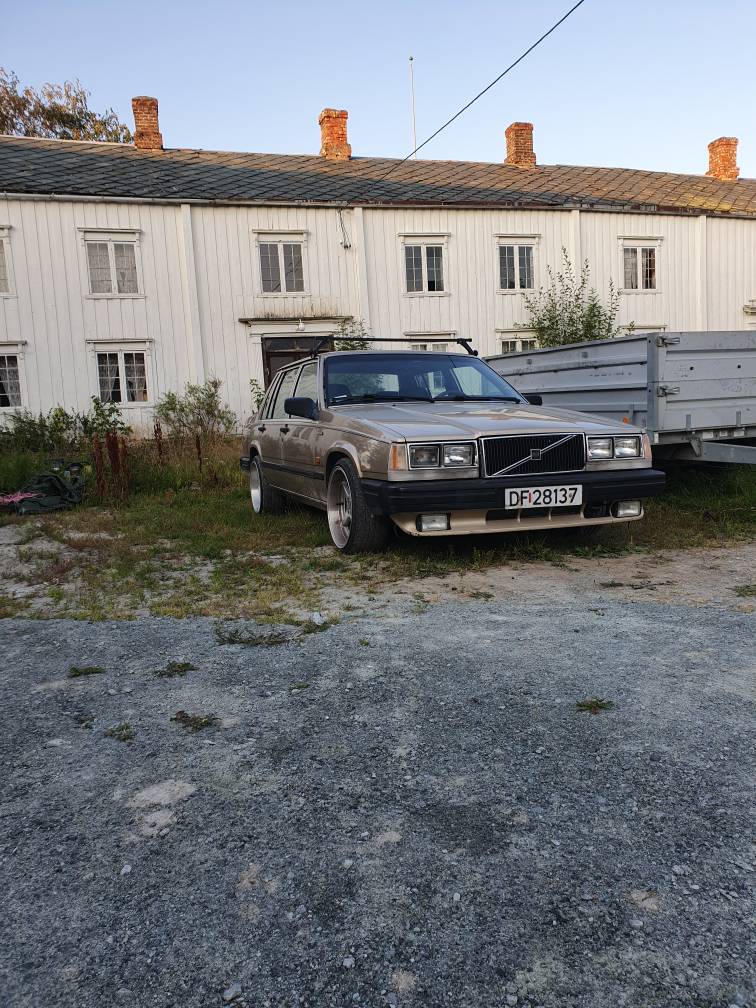

Ikke så veldig mye nytt å melde om. Vært på ferietur, å generelt vært mye opptatt i det siste. Men jeg har handla å montert ny front på "gullfisken" [emoji4] Ene nærlyset og park/blink er litt falmet, så tiden vil vise om det blir gjort noe med det. Kunne tenkt meg å få bytta nærlyset ivertfall
Ellers så har jeg (nesten) alle delene for kassebytte, så satser på at det blir til helgen.

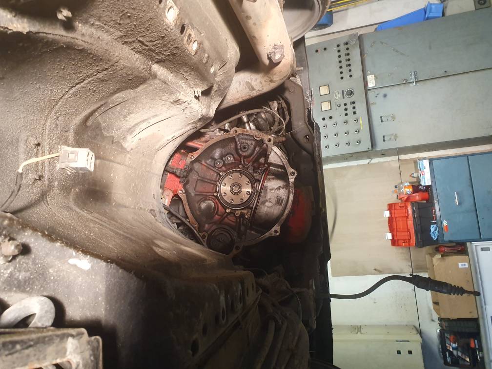

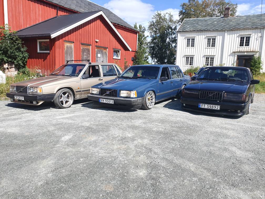

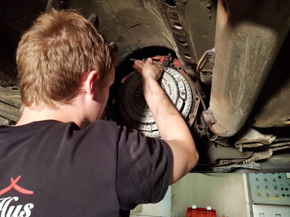

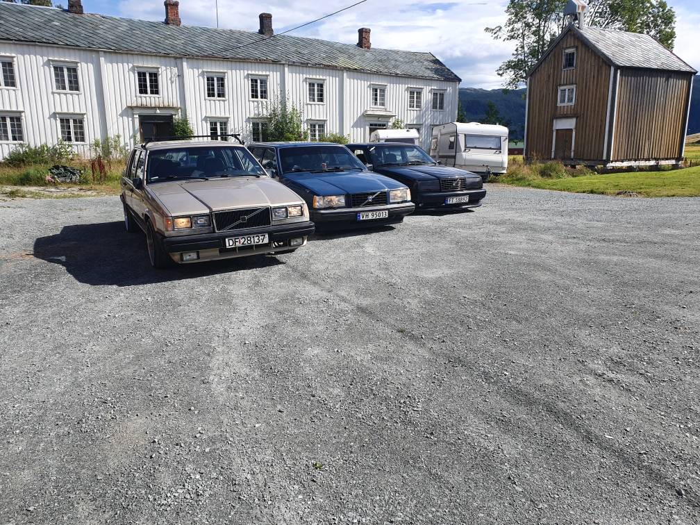

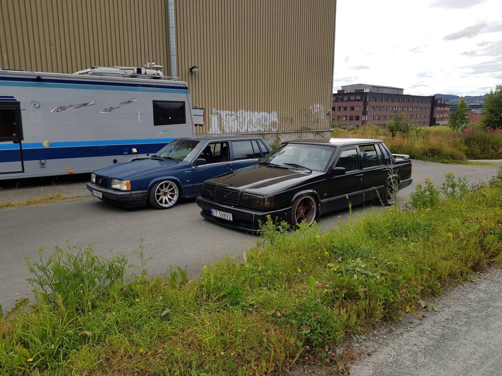

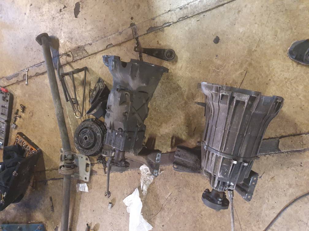

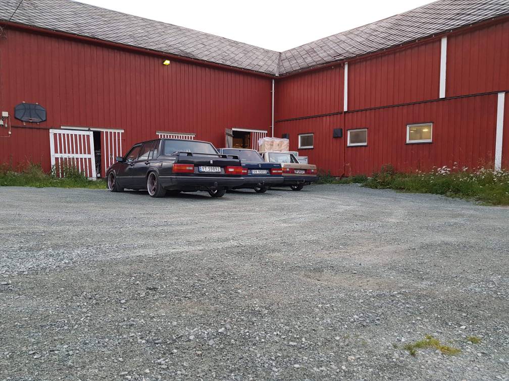

Skrudde litt i helga som var, clutch og kassebytte (samt alt rundt) sammen med intercooler ble gjort. Fikk låt bokk og i tilegg fikk jeg besøk av vangsfreaken som hadde reist helt fra Hamar for å hjelpe meg [emoji4] samtidig så fikk vi tatt en del bilder av hans og min(e) 740'er.

Ble jo skikkelig bra detta, ble jo helt nydelig å kjøre. Merka også veldig godt at M90 har godt av det ekstra lageret, fordi 940'n er ikke like god å kjøre... Dog har den litt mer ålreit clutch da [emoji14]
Må også driste meg til å si at 740'n min var fetest av de 3 på bilde :D
Ja det lageret er slettes ikke dumt å ha, merket det selv når jeg hadde m90 og identisk svinghjul og ganske lik clutchpakke :)
Nei ikke enda [emoji23] Værste er når man skal rygge/manuvrere på små plasser.
Girskift er ganske smooth ja, nå har ikke jeg pørvd m90 uten det lageret noe særlig da, men er vertfall en helt annen verden enn med m47n [emoji12]
Lærer seg vel å ta igang ordentlig etter hvert [emoji23] skift går fint uansett, men du slipper jaggu mye lyder og vibrasjoner med det lageret :) Du hadde vel samme oppsett, men med vanlig, organisk lamell? Merka denne ble "tightere" og generelt friskere enn 940'n min med litt sliten kasse og enkelmasse... Hadde jeg hatt tilgang på bukk skulle jeg revet ut kassa bare for å få inn lager...

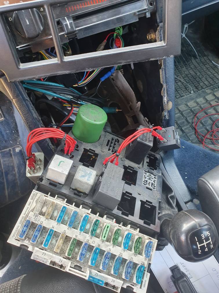

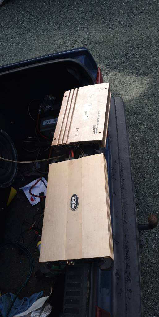

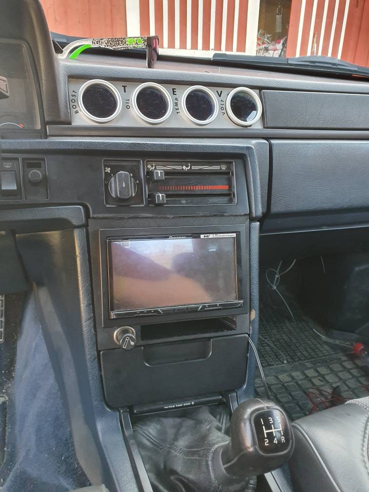

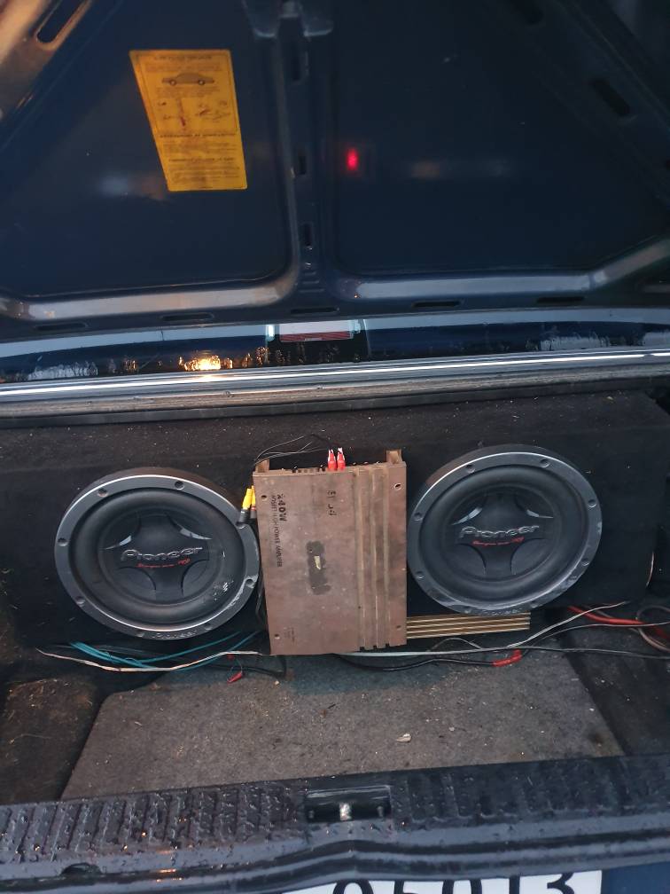

Jeg har endelig fått montert 2-din ramma mi og spilleren samt satt inn anlegg, da med forsterker til frontsett og en kasse som fungerer helt ok. Beklager for dårlige bilder, må også bare si at jeg ikke er noen elektriker [emoji23] kassa er en midlertidig løsning. Har ikke helt bestemt meg for hva jeg skal ha istedet, men tenker å få elementer og port mot sete. Vertfall port, da denne i praksis er en lukka kasse nå, så er lite som går fremover.. http://forum.vccn.no/img-dump/2019/08/108.jpghttp://forum.vccn.no/img-dump/2019/08/109.jpghttp://forum.vccn.no/img-dump/2019/08/110.jpghttp://forum.vccn.no/img-dump/2019/08/111.jpg

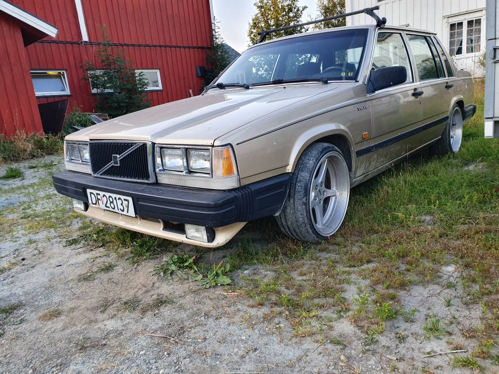

Gullfisken er EU godkjent:
-Fikk en den feil første gangen men det var bare noen lys og eksos for det meste
-Tok av USA fronten
-Monterte weber 32/36 gasser siden den orginale k gasseren drev bare å kødda (Takk for handelen HansOla ) Virker som den går merkbart bedre. Å den er mye bedre på tomgang osv. Skulle fått stilt den skikkelig dog.
- Og i kjent stil siden det er en vinterbil ble det montert en masse lys [emoji12]
