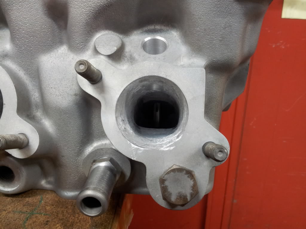

Ikke helt feil dette her altså... Seff er det epoxy i gulvet og det synes ikke så godt, men det er nærmere 4mm med epoxy i taket på "bowlen" også...

Blir artig å se resultatene på det der!
Har bare en ting å si... Karakteristikken nå kontra før brennkammermod, epoxy i kanalene og dyseflytting kan vel sies å være definisjonen på forandring :D Ennå er bilen bare grovmappa, drivstoff er type OK, men tenning er fortsatt litt på bærtur tror jeg (må justeres litt opp og ned med for å finne ut hva den liker best), kan si såpass at blir den sprekere når alt er ferdigmappa enn det den er nå, må jeg skaffe en clutch som er noe sterkere en nden som sitter på B230F originalt... Hadde et lite "automat" preg over seg her i stad når gummien fikk tak på bar asfalt... Bunndraget og repsonsen (spesielt ved lave turtall) har jeg aldri vært borti på ei rødblokk før...

Ha ikke noe eksakt tall da det er helt andre dysetider nå med de nye 246cc dysene, men måtte øke hele tabellen med litt over. 70 %. Forholdet mellom dysene skulle tilsi kun en økning på 65%. Skal også sies at den leaner ut til lambda 1 når jeg nærmer meg 6000 rpm og lambdafunksjonen er satt til å holde lambda 0,9 ved WOT, så må få sjekka dutycycle for kan jo bety at dysene er maksa... Dog ser ikke ut til at den har problemer med lambda 1 på full last. Dog må opp på tenning for EGT er genrellt ganske høy, så vi får se hvordan det bærer av seg videre når jeg får mappa skikkelig :) Målte på det meste 720*C (målt midt i røret og 15cm fra eksosport) EGT blir lavest ved rundt lambda 0,9, og går opp både ved tynnere blandinger og ved feitere blandinger, men at tenninga ikke er justert iht brennhastigheten har jo litt med saken å gjøre også da :)
+5% er helt klart ett steg i riktig retning.
Lambda 1 ja? Forstår ikke hvordan du kunne velge 246 ccm dyser her.
Det er tross alt kun 42% av sylindervolummet og du må kjøre ca. 4,2 BAR for å nå 50%.
Du styrer endel med tenningskurven. Hvordan ser den ut? Hva har du på full gass på 1000 o/min, 1500, 2000 osv?
10, 15, 20 grader?
Starter vel på rundt 20 grader ved WOT rundt tomgang iht tabellen, men har sjekka med tenningslampe og det er vel mere som 15 iht nye merkinga mi (som er laga ut fra måleurposisjonering) så skal stille om i sprutet litt før jeg tar løs :) med tenningstabellen sli kden er nå har jeg 35 på toppen når VE er litt p åtur ned igjen :)
Tja, er nå helt ferdig med hardware messige ting, så slik blir motorrommet til bilen blir pensjonert. Nå er bilen grovmappa til å gå OK, så skal se om jeg får med meg en kollega i morra så jeg får filma litt som jeg lovte, skal litt utpå våren nå komme meg sørover til noen bekjentskaper og leie en Dynapack så jeg får gitt motoren det DEN vil ha av instilliger... aka mappe slik at den gir mest effekt i hver enkelt celle, da vil somregel drivstofforbruket også bli lavest, og effekten generellt høyest. Motoren går klokkerent nå på Lambda 1.2 i cruise (17.6 AFR!!) og har også en helt syk bankemotstand til tross for de 9,5:1 jeg har i dynamisk komp... Bare så dette er sakt; det er neppe sannsynlig at den faktisk vil bruke minst suppe ved så høy AFR, ei heller med veldig mye tenning. Grunnen til modifikasjonene, er å gi mulighet for å kunne justere til over det motoren takkler i original/urørt tilstand HVIS motoren viser seg å ville ha det slik. En ting er at jeg ville ha litt mere kjørbarhet osv av brukstraktoren, men dette ble dels også et lite eksperiment på hva ei 8v rødblok faktisk KAN få til med heller litt uortodokse metoder. 2V Volvo blir når denne er ferdigmappa en saga blott for meg, selv med rimelig "ekstreme" tiltak ER og BLIR en 2V Volvotopp heller elendig hva thermodynamiske egenskaper angår. Visst kan man hente MYE mere ut av 2V Volvo rødblokk enn det jeg gjør her, her er det tross alt originale ventiler, fjærer osv, og Volvo original kamprofil, i tillegg er bunndelen min urør og har sett 450000km, samme gjelder for ventiler, fjærer og seter, kammen er nogen lunde ny (5 år og 90000km). Over 100hk/L skal nok gå fint, MEN for min del er ikke effektiviteten osv tilfredsstillende nok i en 2V, og den gir ikke mulighet for like breit register som man kan få på en 4V.
Dog har et tips etter litt forsking på fløderettning, selv om 531 toppen (MED ORIGINALE VENTILER) har ALT for stort minste-areal, så har den også en ENORM fordel overfor 530 toppen... og det kommer fra en utforming av kanalen som rett og slett ikke er mulig å få til i godset på en 530 topp, så skal man bygge en god 2V topp fra Volvo så ER faktisk 531 et bedre valg, den har nemmelig mye bedre swirl og tumble i sylindra/brennkammeret, forutsettningen for at den skal funke bra over et breit register (og ikke bare ved høyere turtall) er at man mokker inn så store ventiler som det overhode mulig er plass til, da blir plutselig minste-arealet helt passelig, da kan man også putte inn kam med mindre durasjon for å få opp hastigheten om "punch" på bunn er ønskelig, og gjerne med litt mere aggresivt løft (husk nye fjærer, lettere løftere osv da ;)). Eksosentilen trenger ikke være så mye større (bare minimalt om det er betydelig lav komp, typ 8:1 eller lavere grunnkomp (avgjort i hovedsak av expansjonsratio), den trenger bare ett nytt sete med flere vinkler og et kutt som ikke e vertikalt, samt en liten modi av veggen i brennkammeret motstående av kanalens rettning.
