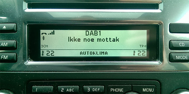

Dagens besøk hos Frydenbø Bilsenter Sandane inneholdt følgende punkt for installasjon av DAB-radio:
1. Koplet bilen til Volvos datasystem. Leste ut bilen som det heter. Ingen feilmeldinger.
2. DAB-modulen vises i MOST-nettet som en grå boks (ikke aktiv).
3. Laster ned applikasjon og installerer. Vellykket.
4. Tester radio. Velger MODE. DAB1 og DAB2 vises som aktive et øyeblikk og blir så deaktivert (grået ut).
5. Laster ned og installerer Infotainment Theft Protection (ITP). Velger AV i denne applikasjonen. Godkjent.
6. Tester radio på nytt. Velger MODE. DAB1 og DAB2 vises som aktive og forblir aktive.
7. Ved søk på DAB-kanaler viser display Ikke noe mottak. Så da er det nok problem med antenne.
Innmat i haifinne på taket finnes i 3 versjoner, en med GSM, en med GSM/GPS og en med GSM/GPS/DAB. Min bil har nok ikke DAB-støtte i haifinne og heller ikke kontakt med antenneforsterker fra DAB-antenne i høyre bakrute.
Jeg skal teste ut løse antenner for å se om det blir liv i DAB-mottaket. Dette blir neste kapitel i denne historien.

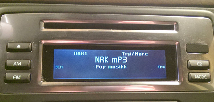

Ja, jeg var inne i menyen og krysset av begge aktuelle bånd før søk etter kanaler. Jeg regner med at problemet er manglende signal på antenner. Som tidligere nevnt så er en antennekabel koblet til ved brakett. Denne lå klar ved brakett men jeg vet jo ikke om den er koplet til i andre enden (på tak eller på vindu). Venter på en overgang til en ekstra antenne som skal kobles til som antenne nr 2. Det er ikke phantomstrøm på antenneutgangene på DAB-modulen så jeg må nok ha gode antenner med forsterker/strøm. Så får vi se.
Som jeg skrev sist så var det tydeligvis ikke signal på antennekabel som lå i golvet ved DAB-brakett. I dag tok jeg antennen jeg har liggende til Dension DAB+U og koplet denne midlertidig sammen med en kabel med Fakra-kontakt og koplet antennen på den hvite pluggen på DAB-modulen. Da ble det liv i DAB på radioen gitt. Yeah! Har bare testet dette i garasjen men skal ut på kjøretur tirsdag.
Jeg regner med at jeg trenger to antenner og tenker å lime disse på siderutene bak øverst på vinduet mot C-stolpen (liggende). Da kan kabel legges under deksel på C-stolpen og ned til DAB-modul. Venter også på en ny versjon av antennen jeg har liggende. Den nye versjonen kommer som aktiv versjon med egen strømtilførsel (Volvo sin DAB-modul har ikke phantom-strøm).
Link antenne: http://www.bilradiospes.no/m/shop/?p...katid=1453&id=
Et spørsmål til dere som har fulgt tråden og lest skjema for antenne-tilkopling: Trenger jeg tilkopling av FM-antenne inn på tilførsel av antennesignal til DAB-modul eller trenger jeg bare to DAB-antenner? I mitt display vises DAB1 eller DAB2, navn på stasjon og PTY. Ingen info om artist eller meldodi som spilles. Er det slik på andre V70/XC70 2008-2011 med DAB-radio installert?
Det at lyden i bilen nå høres feitere ut enn noensinne er vel kanskje bare placebo? Eller så er DAB-lyden faktisk bedre enn FM-lyden?
