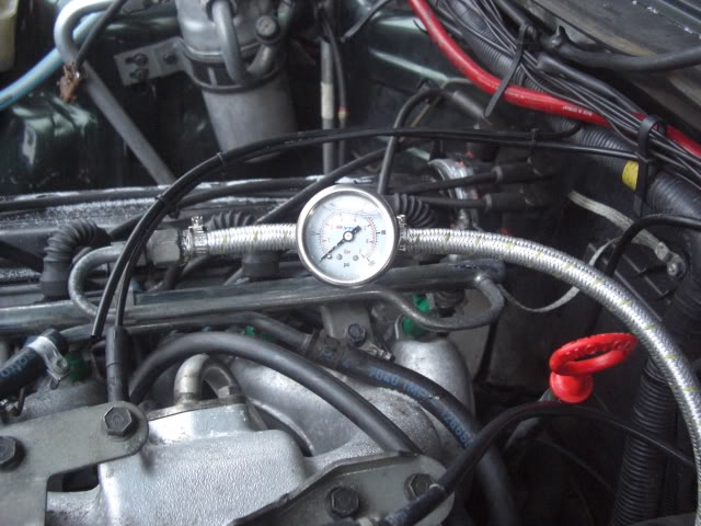

Ny bensinslange og manometer!
http://forum.vccn.no/img-dump/2010/11/1735.jpg

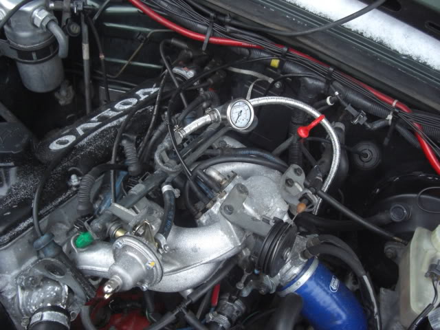

Dyser og linjærBtr!
http://forum.vccn.no/img-dump/2010/11/1736.jpg

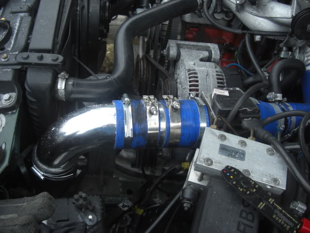

3" Trykkrør og 012 LMM
http://forum.vccn.no/img-dump/2010/11/1737.jpg

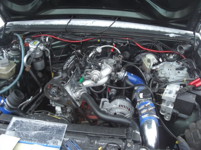

Sånn her ser motorrommet ut nå dog uten turbon i!
http://forum.vccn.no/img-dump/2010/11/1738.jpg
