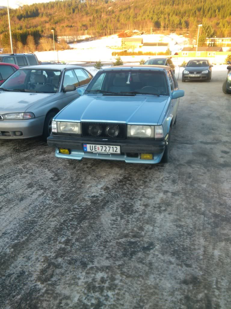

men nok om det ja, etter et ublidt møte med hjort knuste høgre blinklys, var og fikk skaffet ett nytt, lakkerte dette, samt grunnet fleire lag med grunning på grillen å deretter 3 strøk med felglakk utapå, satser på det holder ei stund!
planer for våren er som nevnt:
-turbo
-lakkere intriør
-60/40 senk
-prøve å godkjenne alt dette, om ikke, blir det å godkjenne med 40/40 å sette på igjen 60 fjører framme.

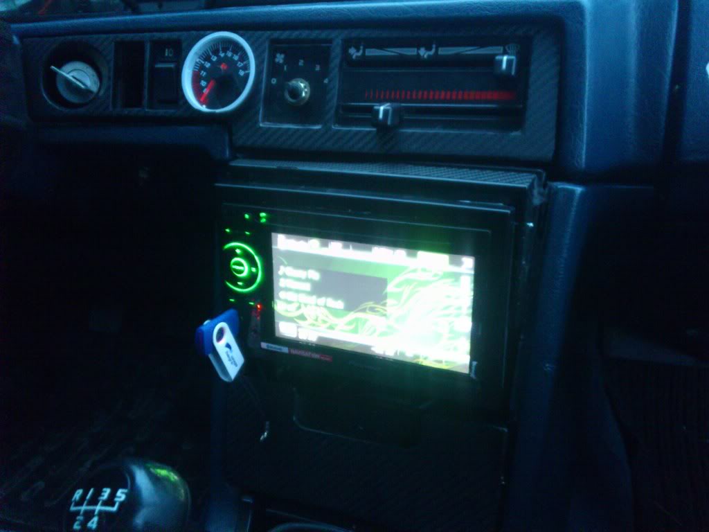

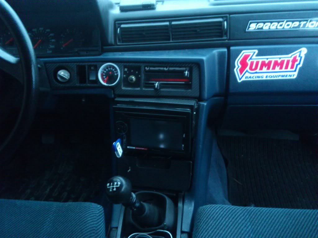

Bilder av 2-DIN spilleren? :)
Korleis fekk du tilpassa 2-din spelaren?
dremel is your friend!
spilleren er en pioneer avh-2400bt, tok den orginale spilleren ut, og kuttet vek nederste delen på rammen som er klipset fast, måtte kappe vekk litt til baki der så den skulle gå skikkelig inn, så festa jeg askebegeret under igjen, blei et lite glis på rundt 1cm men ser ingenting av det. tok desverre ingen bilder under tilpasning
ferdig resultat!
http://forum.vccn.no/img-dump/2012/12/1255.jpg
http://forum.vccn.no/img-dump/2012/12/1256.jpg
Hvor ofte er du borti minnepennen med girspaken? :p
går akkurat! sneier den i revers men skal ha mini usb
har du 2 turtellere? en som overtar der den andre slutter? :p
er nok volt, kjekt å ha

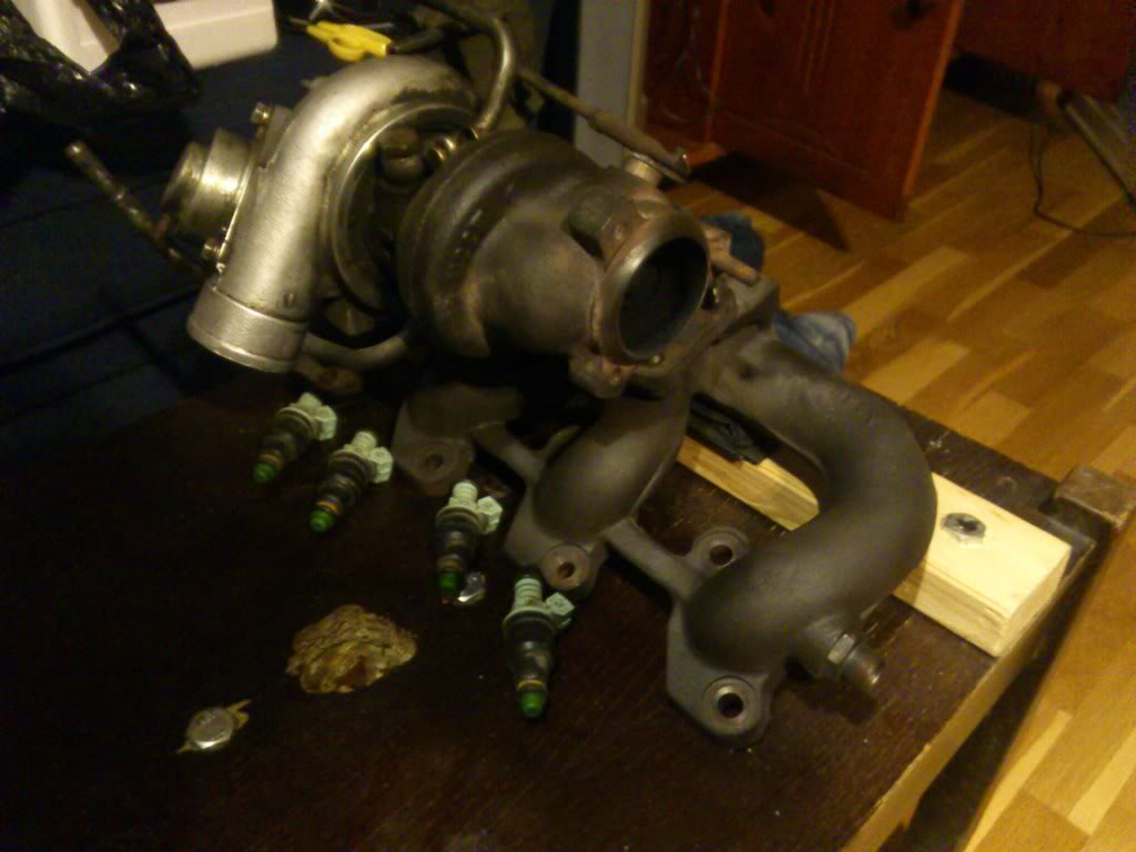

får slenge ut etpar bilder av turboen da
http://forum.vccn.no/img-dump/2013/01/1167.jpg
http://forum.vccn.no/img-dump/2013/01/1168.jpg
Ser meget bra ut!! :)
