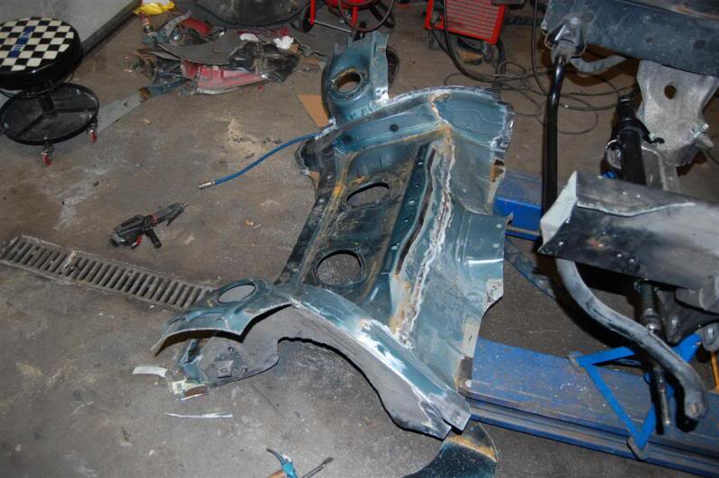

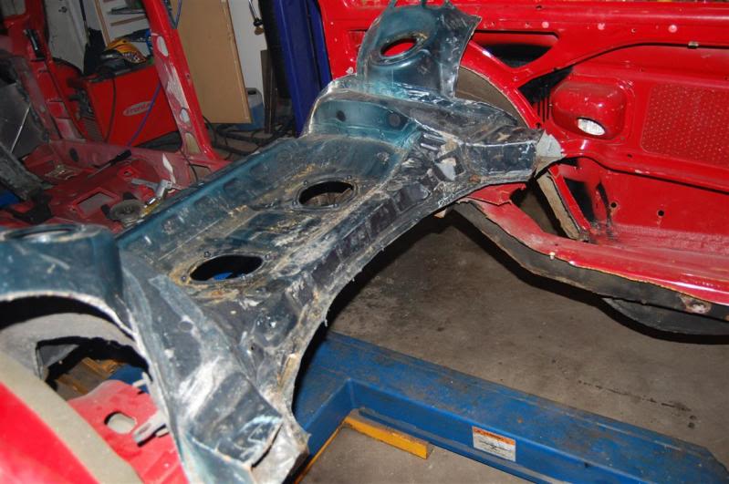

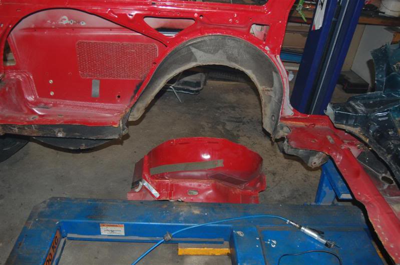

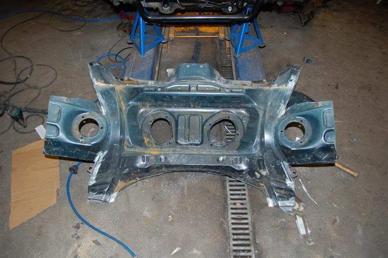

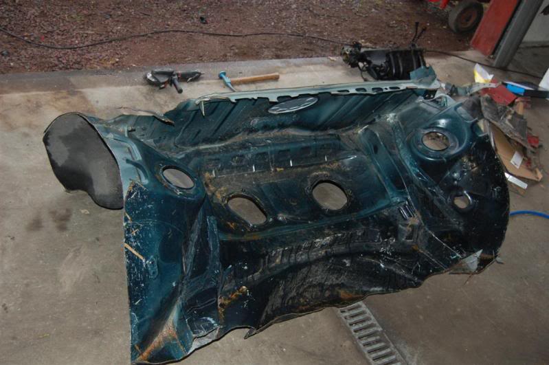

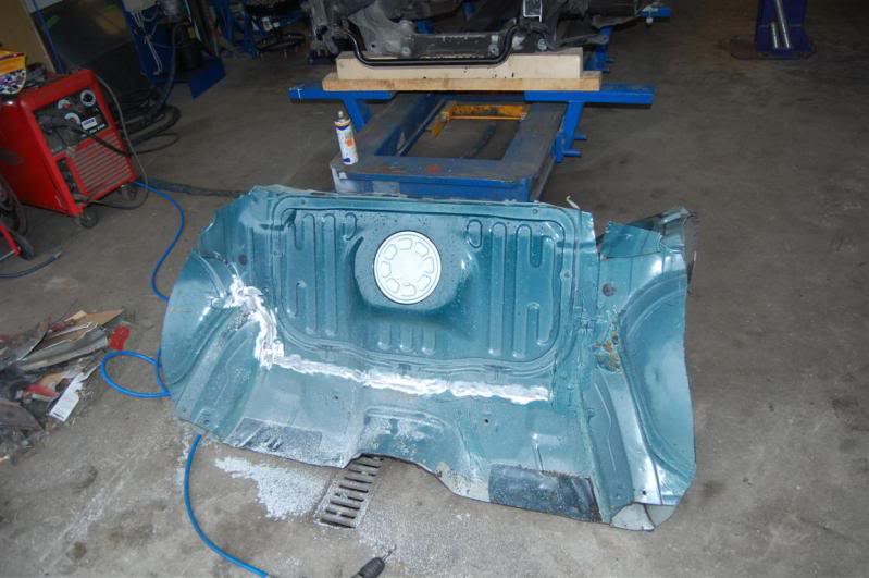

Gulv kappet ut av Toyota`n og grov kappes:
http://forum.vccn.no/img-dump/2011/11/523.jpg
http://forum.vccn.no/img-dump/2011/11/524.jpg

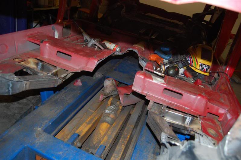

Måtte se hvor mye jeg må skjære ut av rammevangene:
http://forum.vccn.no/img-dump/2011/11/525.jpg
http://forum.vccn.no/img-dump/2011/11/526.jpg

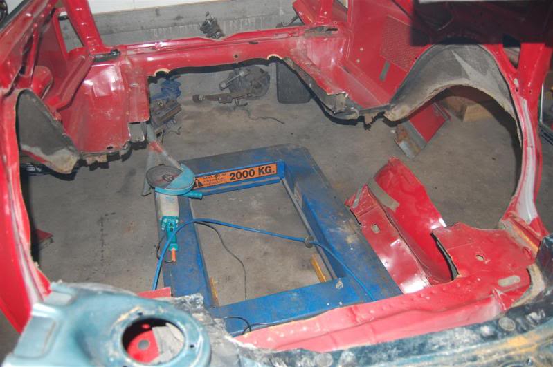

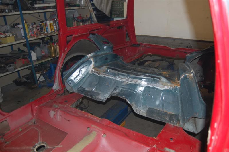

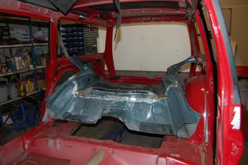

Da er det meste grovkappet på volvo`n også:
http://forum.vccn.no/img-dump/2011/11/527.jpg
http://forum.vccn.no/img-dump/2011/11/528.jpg

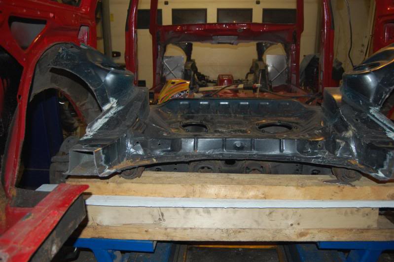

Gulv ferdig kappet og klart:
http://forum.vccn.no/img-dump/2011/11/1403.jpg
http://forum.vccn.no/img-dump/2011/11/1404.jpg

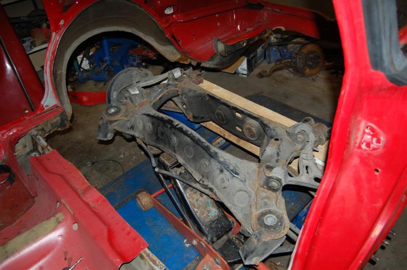

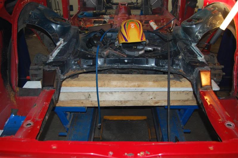

Ferdig målt "bakstilling"
http://forum.vccn.no/img-dump/2011/11/1405.jpg

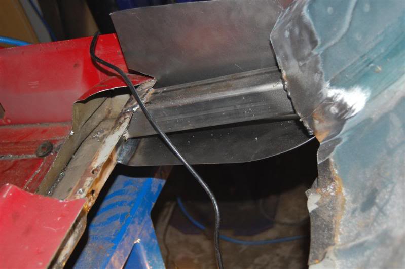

Begynt å sveise ramma:
http://forum.vccn.no/img-dump/2011/11/1406.jpg
http://forum.vccn.no/img-dump/2011/11/1407.jpg

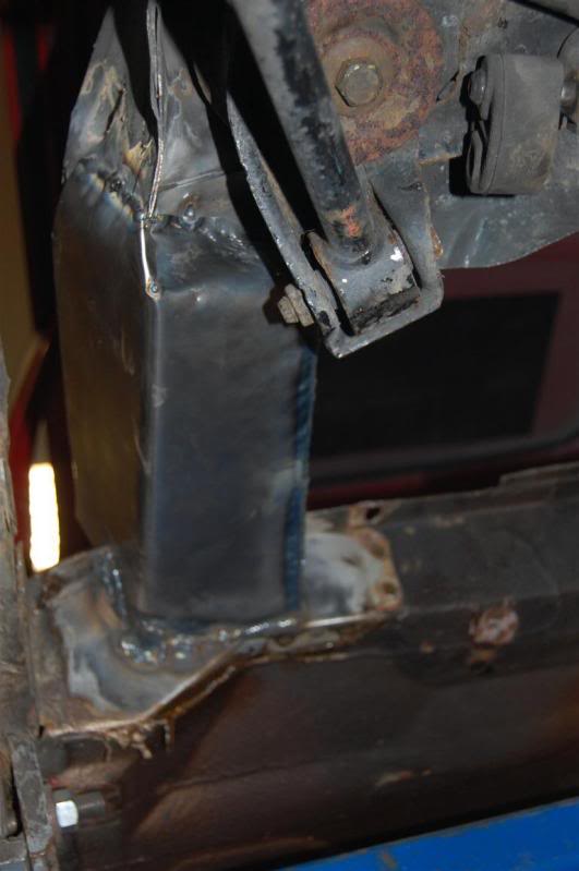

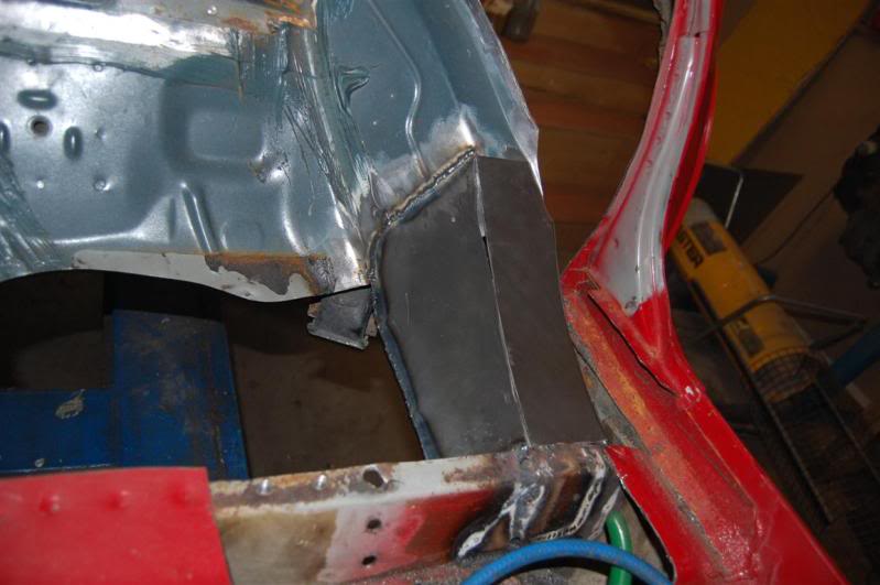

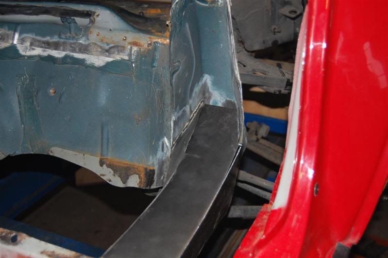

Sveiset en firkant profil + at den blir "bokset" inn til en rammevange:
http://forum.vccn.no/img-dump/2011/11/1408.jpg
http://forum.vccn.no/img-dump/2011/11/1409.jpg
http://forum.vccn.no/img-dump/2011/11/1410.jpg
http://forum.vccn.no/img-dump/2011/11/1411.jpg
Da var det uavhengig bakstilling på bilen :D :
http://forum.vccn.no/img-dump/2011/11/1412.jpg

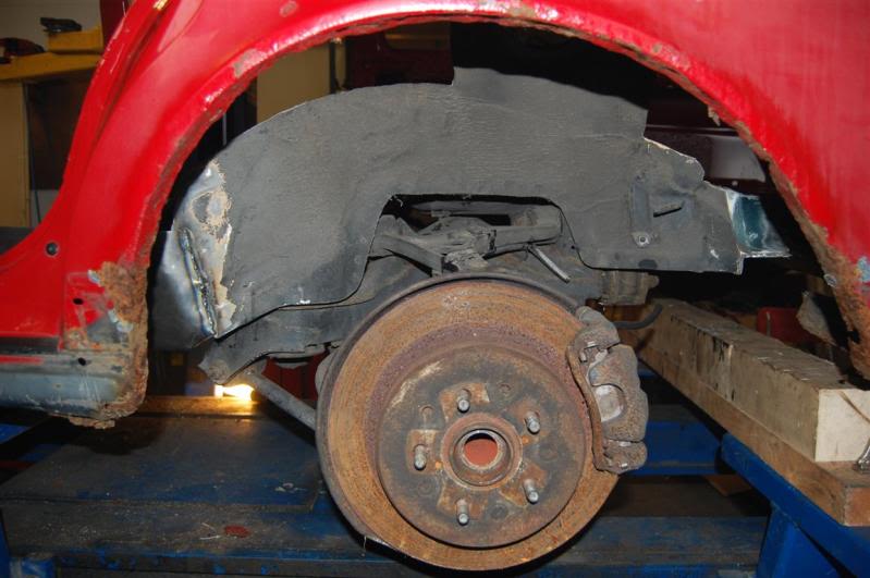

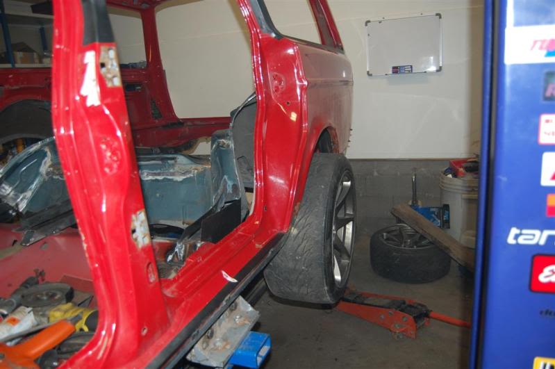

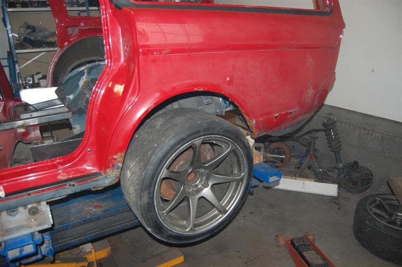

Måtte henge på en felg for å se hvor mye jeg må bredde skjermene (må bli brei ja :P hehe):
http://forum.vccn.no/img-dump/2011/11/1413.jpg
http://forum.vccn.no/img-dump/2011/11/1414.jpg
Kommer til og bli brei i ræva denna her ja ^^

planen er å prøve på en litt anonym bredding, Har fortsatt lyst til at den skal se "orginal" ut utvendig. Blir ikke noe styling nei....
Desidert noe av det tøffeste jeg har sett, FOR et prosjekt! Er ikke annet å gjøre enn å bøye seg i støvet.. Gleder meg stort til å se denne da den er ferdig :D
Fortsett og stå på! Du er til inspirasjon for ALLE oss andre :) Fortjener all cred du får!
Har trua Magnus! Blir bra! :) Menneeeee, ikke for å være kjip, men hvordan skal du anonymt bredde 15cm? :p Hehe. Få opp hjula i kjørehøyde og camber så blir det litt mindre vel.
TUSEN takk for det :D
Får se hvordan breddinga blir etterhvert Anders. Har ikke tenkt så mye på den ennå, men det ser værre ut på bildet enn i real

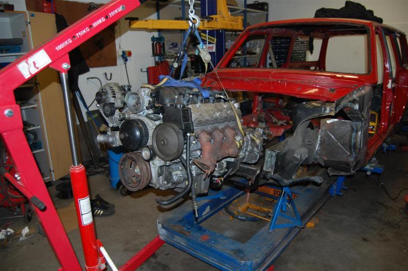

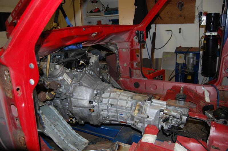

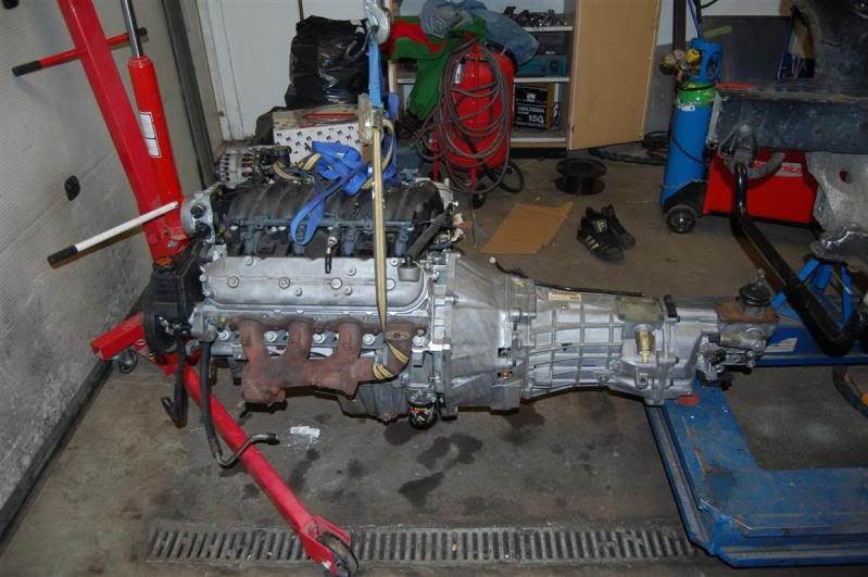

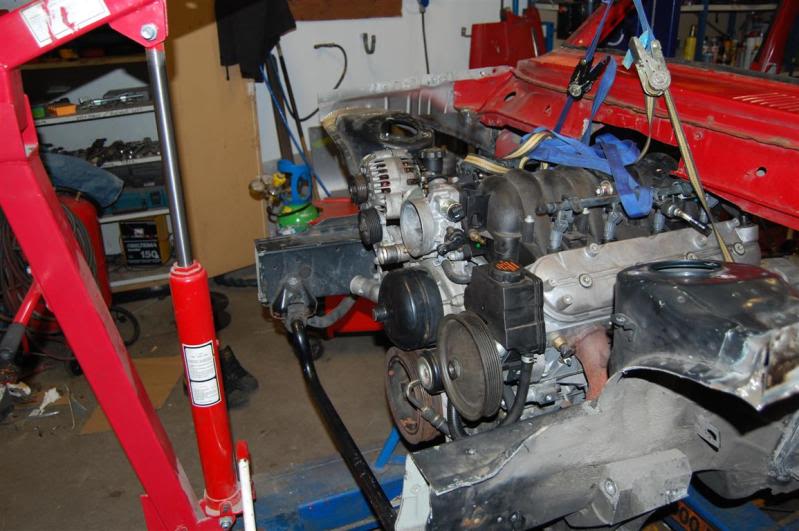

Får ikke gjort så mye mer, hverken forran eller bak før andre ting er på plass. Så da var det bare å få dytta nedi en motor..hehe.. Har funnet nesten der jeg vil ha den, så litt fin tilpassing også er det å lage litt fester.. (mulig enda litt til bakover)
Motor og gir satt sammen:
http://forum.vccn.no/img-dump/2011/11/1683.jpg
http://forum.vccn.no/img-dump/2011/11/1684.jpg
Måtte kappe litt til i gearkasse tunellen gitt:
http://forum.vccn.no/img-dump/2011/11/1685.jpg

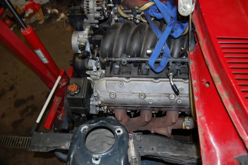

Her står motoren ca der den vil stå:
http://forum.vccn.no/img-dump/2011/11/1686.jpg
http://forum.vccn.no/img-dump/2011/11/1687.jpg
http://forum.vccn.no/img-dump/2011/11/1688.jpg
