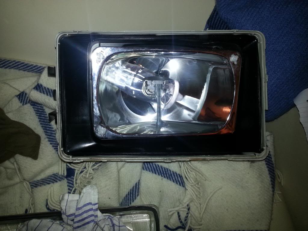

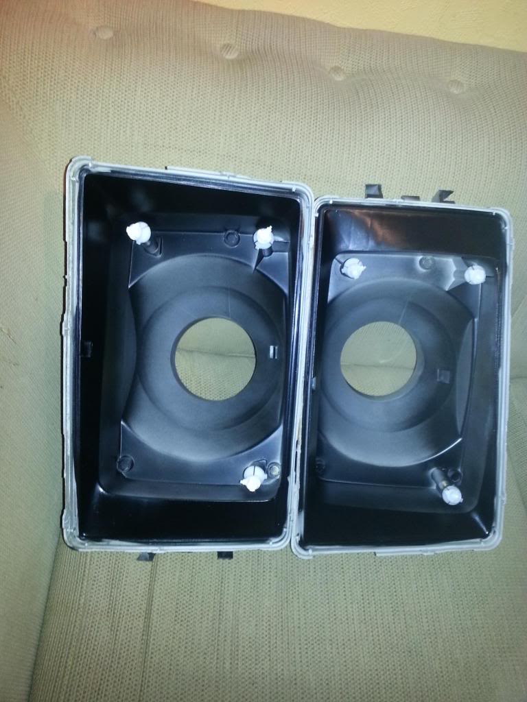

Fått lakket inne i lykta, er dette nok? Eller bør jeg lakke mer ned i "bøtta"?

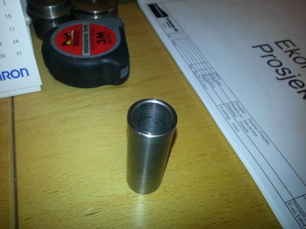

Etter å ha frest radien på uttaket, så havnet den i dreiebenken for å bli maskinert videre.
Her dreies kroppen ned til 20mm, men det står igjen en bit som er 21mm slik at slangen henger igjen litt når jeg får på slangeklemme.
http://forum.vccn.no/img-dump/2013/03/1644.jpg

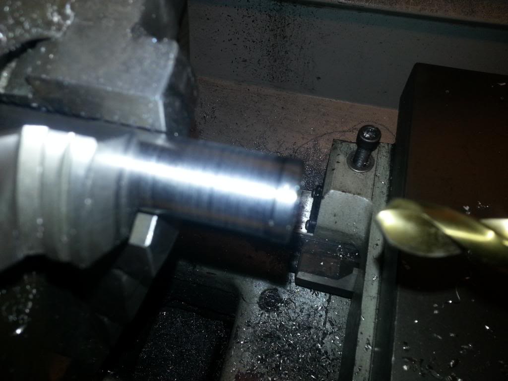

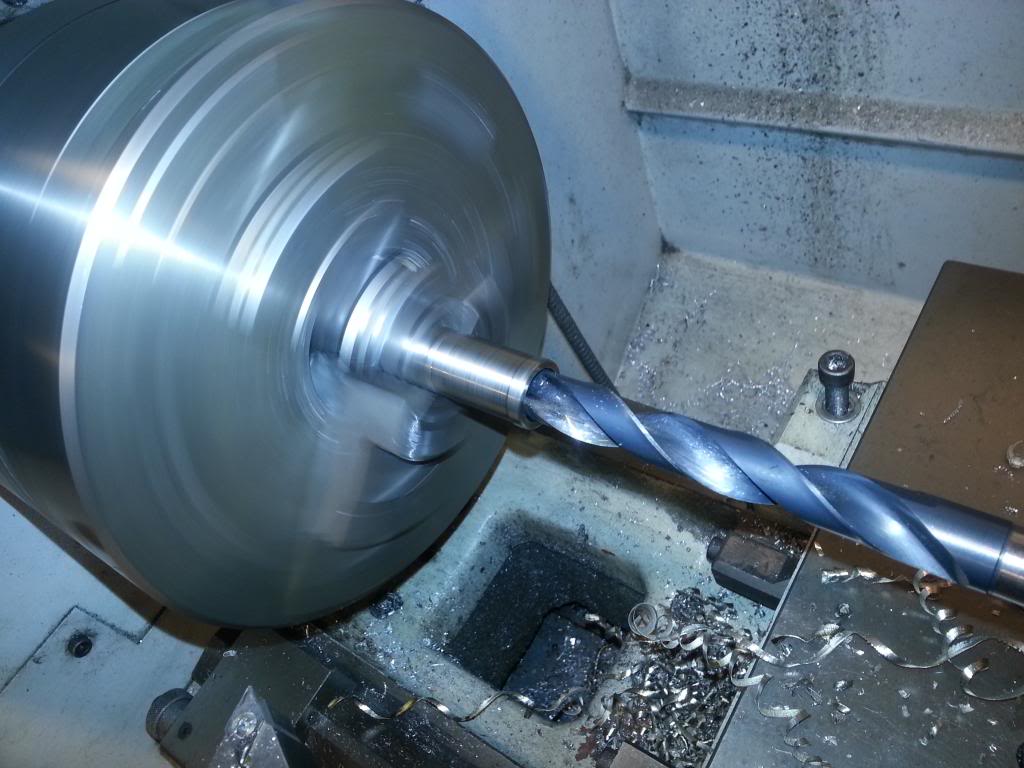

Klar til borring :)
http://forum.vccn.no/img-dump/2013/03/1645.jpg
16mm innvendig. Hadde heldigvis borr til det :)
http://forum.vccn.no/img-dump/2013/03/1646.jpg
Ferdige delen. Prøver å finne ett 3" RF rør, får høre litt rundt..

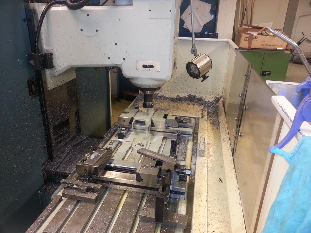

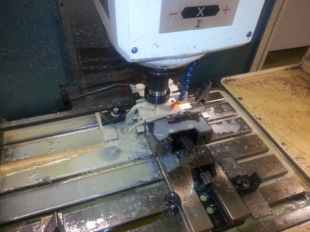

Fått frest ut 2 flenser til, bare 3 igjen :) Skal se om jeg får dreiet de iløpet av helgen.
http://forum.vccn.no/img-dump/2013/03/1718.jpg

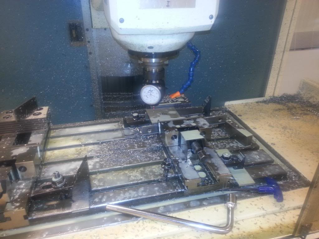

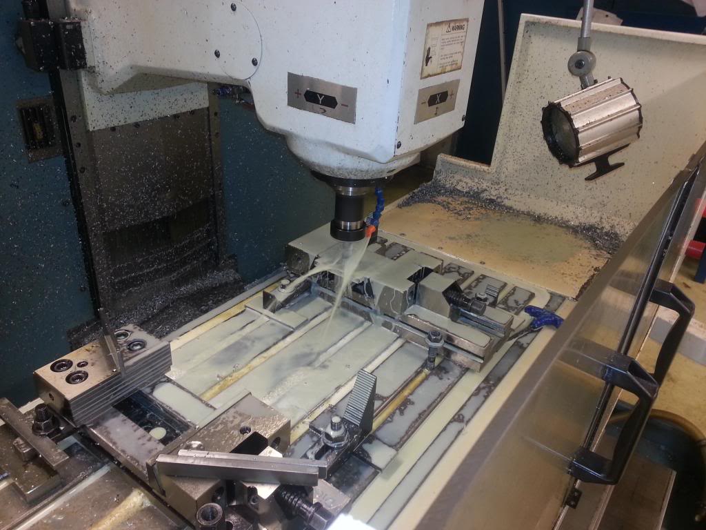

Cnc fresen.. dessverre ikke koblet opp mot cam, hadde vært fint å kunne laste inn en del og bare starta fresen ;) Akkurat klokket inn delen.

Begynt å montere ene lykten.
http://forum.vccn.no/img-dump/2013/03/1720.jpg

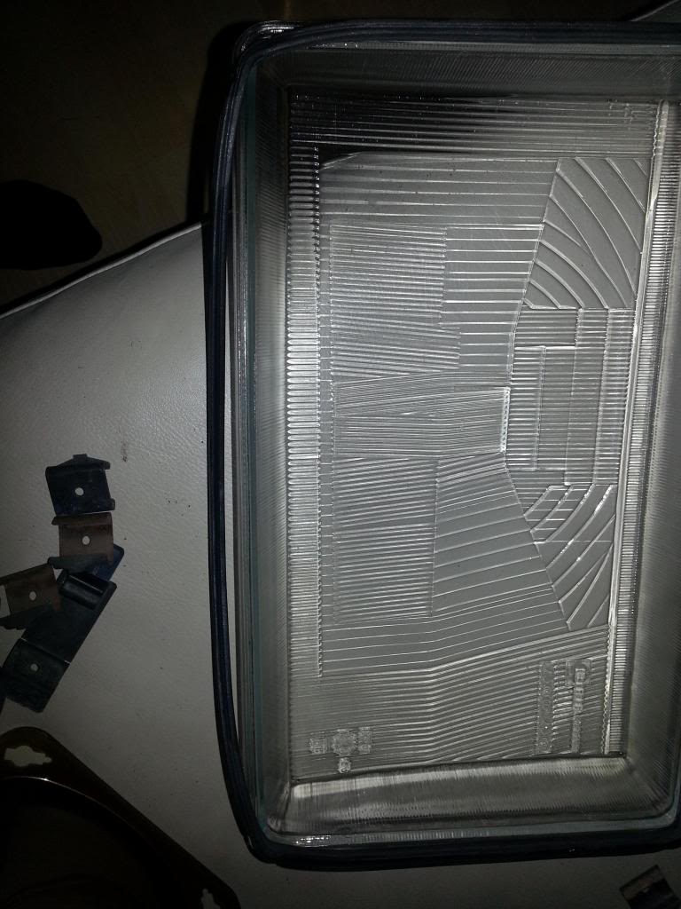

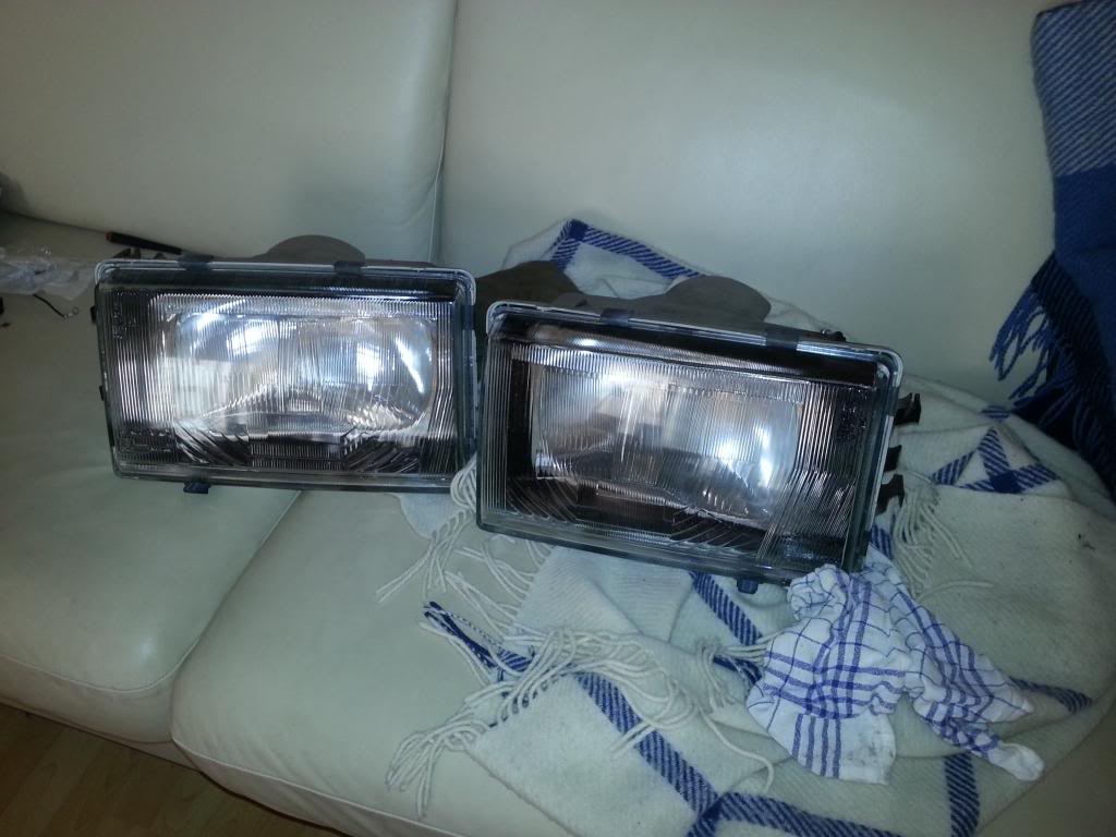

Fått vasket lykteglassene. Gjorde virkelig forskjell :D

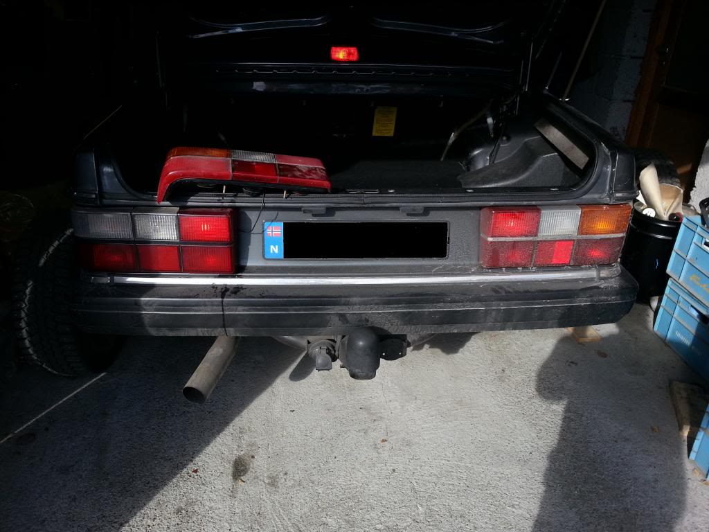

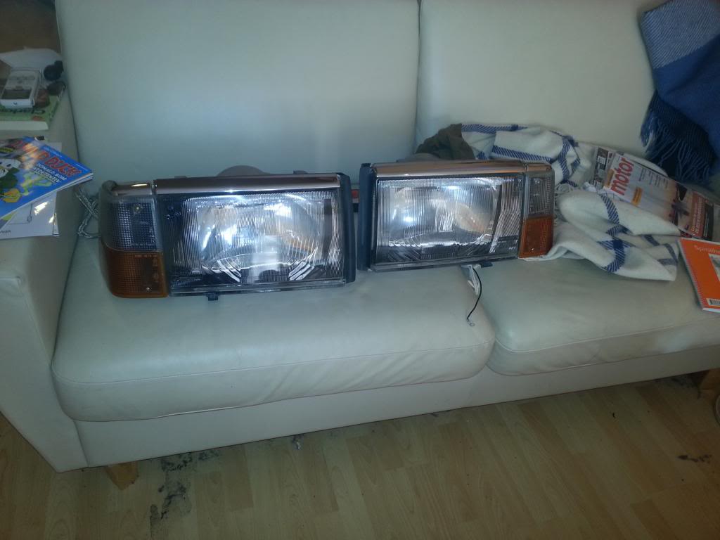

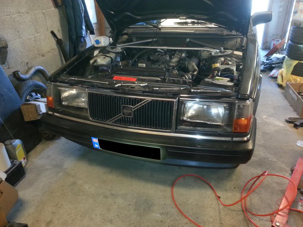

Fått montert sammen lyktene, mangler bare park/blinklysene.

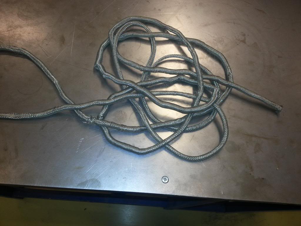

Vi bruker en god del skjermet kabel på jobb, så når jeg har litt kabel tilovers, bruker jeg å prøve å få ut skjermen mest mulig hel. Ble en god lengde, og er fint å ha når en trenger å skjerme sensorer til datasprutet.

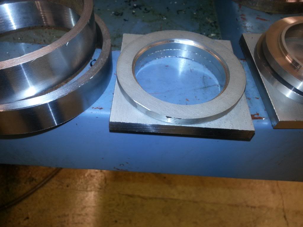

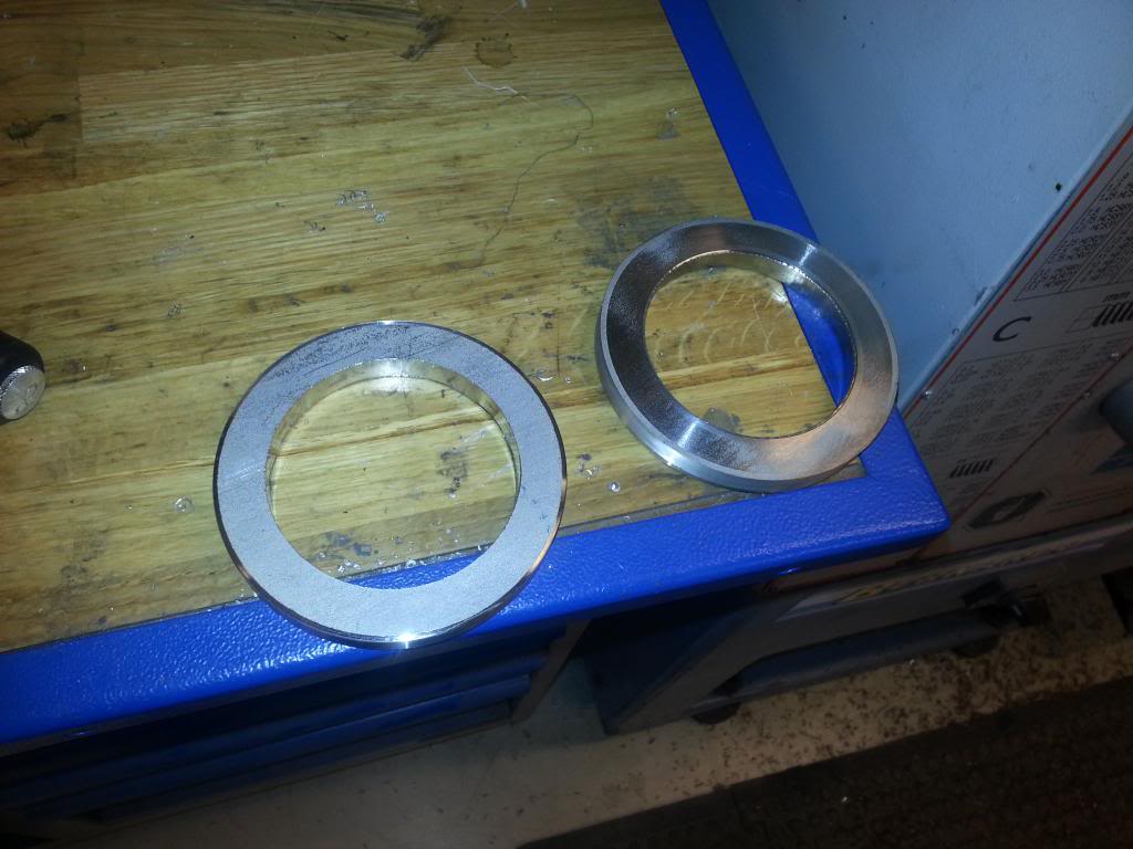

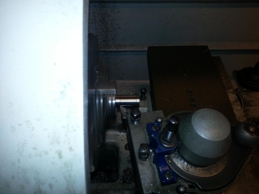

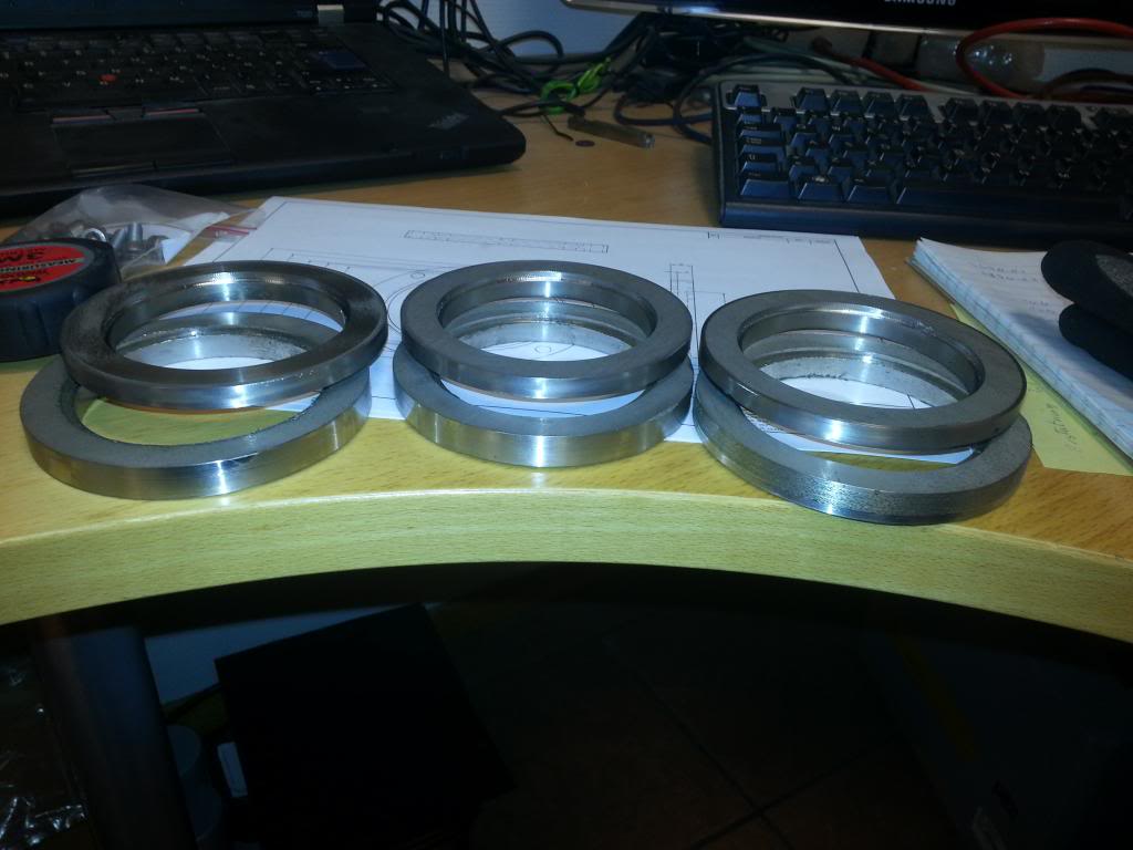

Tok meg tid til å dreie 2 av flensene idag og. Prøve å få de ferdig, så jeg har de når jeg begynner på eksosen.
Nå som de er dreiet ned til 100mm på ytter, skal de bli spent opp i fresen igjen for og maskinere videre.

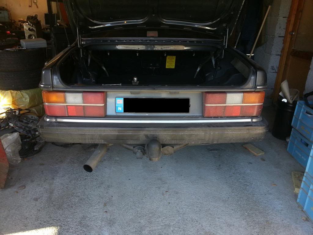

Vært en tur i garasjen idag og. Feilsøking for og finne ut hva som feiler lysene.
Venstre bremselys fungerer ikke. Prøvd forskjellige ting idag, så får ta fem Haynes boka mi, og se over koblingsskjema og begynne å måle på forskjellige plasser.
http://forum.vccn.no/img-dump/2013/03/1828.jpg

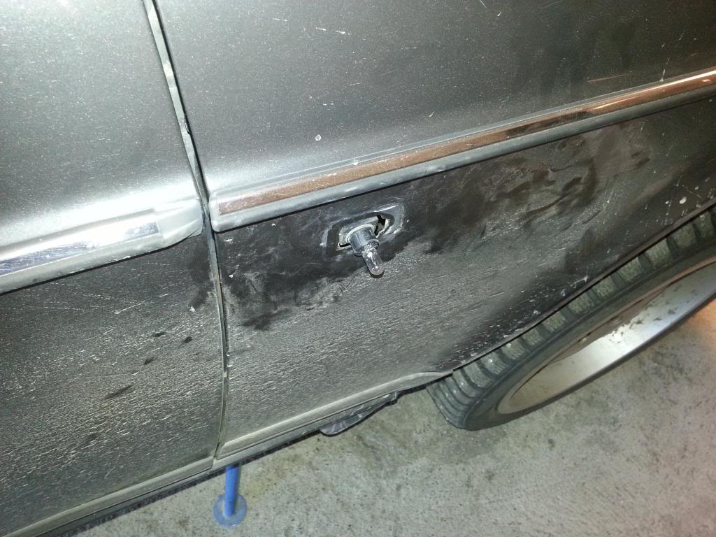

Fant ut at det var sideblink på skjermen som ikke fungerte, så må se over den og.
Prøvd å bytte pære, det hjalp ikke. Så skal sjekke kablene. Hvor er det de går egentlig? Lenge siden jeg har hatt av en skjerm nå..

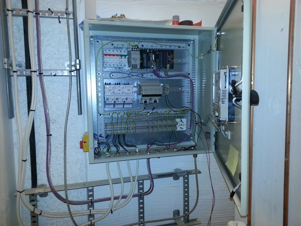

Nok en dag på jobb. Blir penger av det iallefall. :D
Jobber som automasjonsmekaniker på Ekornes, så får jobbe med noe jeg liker :)
Dette er det jeg har gjort idag ;)
Plukket ned, og klar for å bygges opp igjen. Ble heldigvis ferdig med koblingen idag, så det er programmering imorra :D

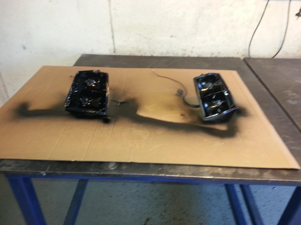

Fikk lakket park/blinklysene idag og.

Montert sammen lyktene. Må si de kler godt svart inne i lyktene :D
http://forum.vccn.no/img-dump/2013/03/1907.jpg
Sideblinken begynt e å fungere når jeg koblet inn hovedlyktene igjen.. Ser i koblingsskjema at der er koblet sammen, så kan være at den ikkje hadde jord forbindelse kanskje?
Så fort at det var blinklyset framme som ikke fungerte, og der var det bare pæra som ikke fikk skikkelig kontakt. Ser at selve lykta begynner å blitt slitt og irret, så blir nok til å invistere i nye senere.
http://forum.vccn.no/img-dump/2013/03/1908.jpg
Så da er 3 av 5 2'er feil rettet. Blir kanskje å gå over kalipperene bak imorra etter jobb.

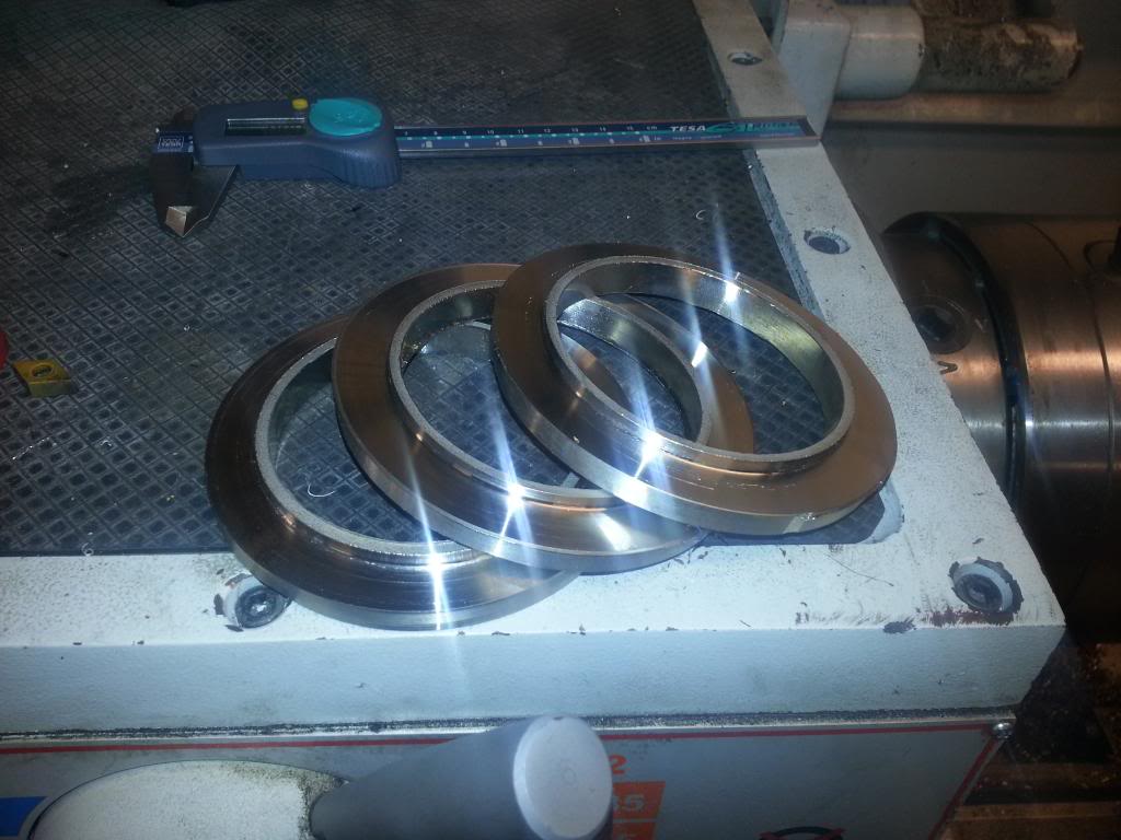

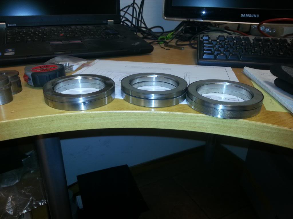

Fikk dreiet de 3 flensene som er ferdig frest. Hadde vært fint å bli ferdig med alle. Får se imorra eller på lørdag om jeg får frest og borret de som er igjen.
77,5 mm ytterdia på utstikket, 72mm innvendig.
http://forum.vccn.no/img-dump/2013/03/2007.jpg

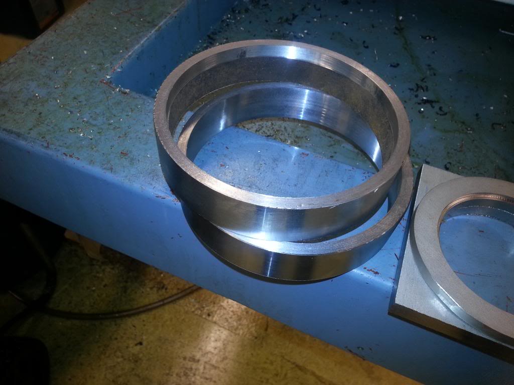

Men har derimot fått frest litt mer på flensene og fått begynt på rørbitene til senkeskålene mine :D
135mm ytter og 129 inner dia. De er ikke ferdig dreiet ennå, må dreies innvendig.

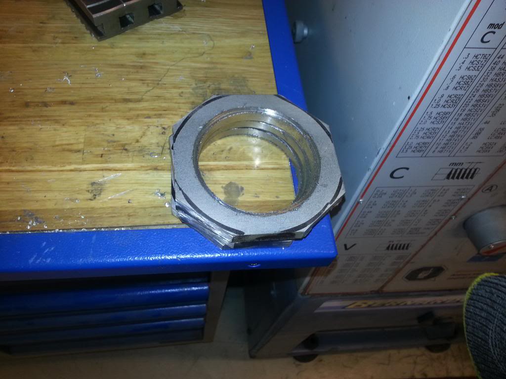

Freste litt flere flenser, lurer på å kanskje lage v-band flenser av de.. Det er jo bare å dreie vinkelen som skal være
http://forum.vccn.no/img-dump/2013/03/2079.jpg

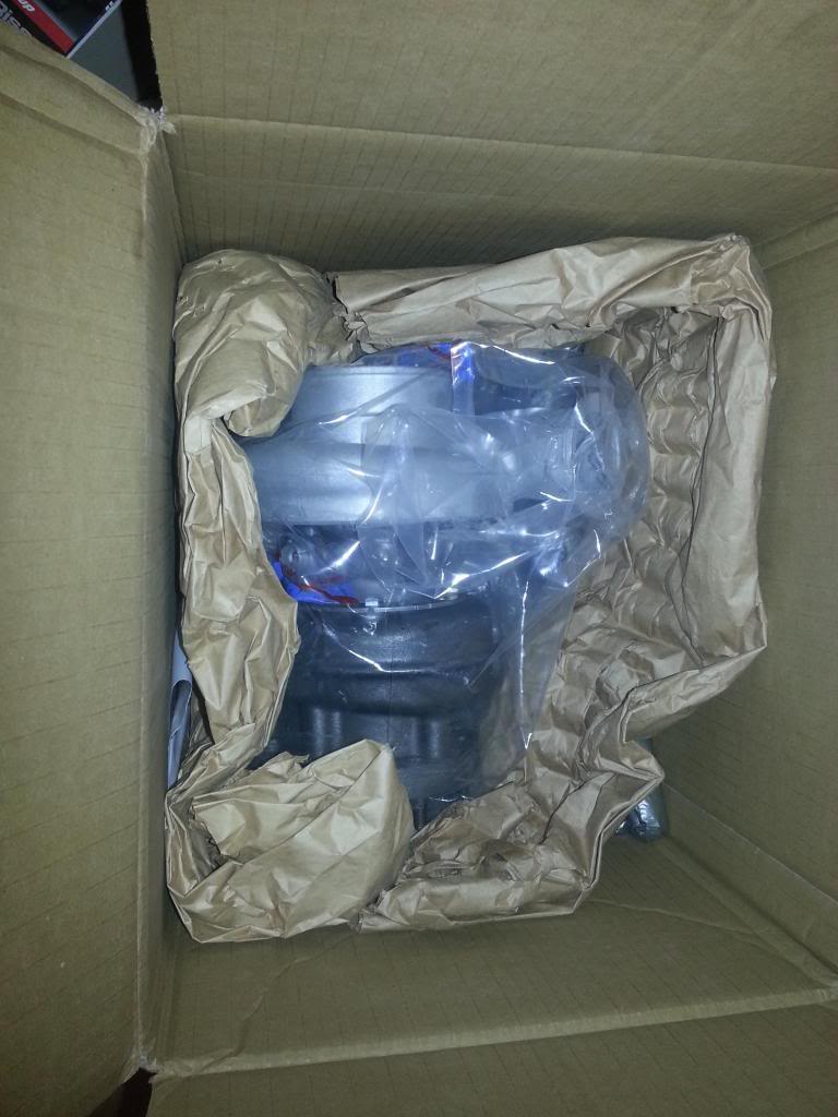

Så fikk jeg en sms fra bring :D Kunne hente en stykk stor pakke på posten ;)
http://forum.vccn.no/img-dump/2013/03/2081.jpg
Ett deilig syn :) Ble jo helt fnisete :P Småhumra for meg selv... Det er noe med store turboer :D
http://forum.vccn.no/img-dump/2013/03/2082.jpg
Fullstendig rengjort, overhalt, balansert.
http://forum.vccn.no/img-dump/2013/03/2083.jpg
Har mest lyst å bare springe bort til bilen og skru den på :P

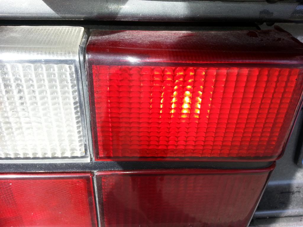

Tok meg en liten tur i garasjen, for å se om bremselyset fungerte på en annen lykt.
Tok ut den gamle, og når jeg satte den fra meg rant det litt vann ut... Gamle lyktene er slitt å ser virkelig dårlig ut...
Men bremselyset fungerer!!! :D Men vil helst ha gul blink, så blir nok til å kjøpe nye lykter bak. Bcb har lykter ser jeg, er de bra? Hvilke ville dere ha annbefalt?
http://forum.vccn.no/img-dump/2013/03/2125.jpg
Var litt vanskelig å se med sollyset rett på, men her ser en iallfall klart og tydelig at der er lys i lykta. :D Sakte men sikkert blir listen over feil kortere og kortere.

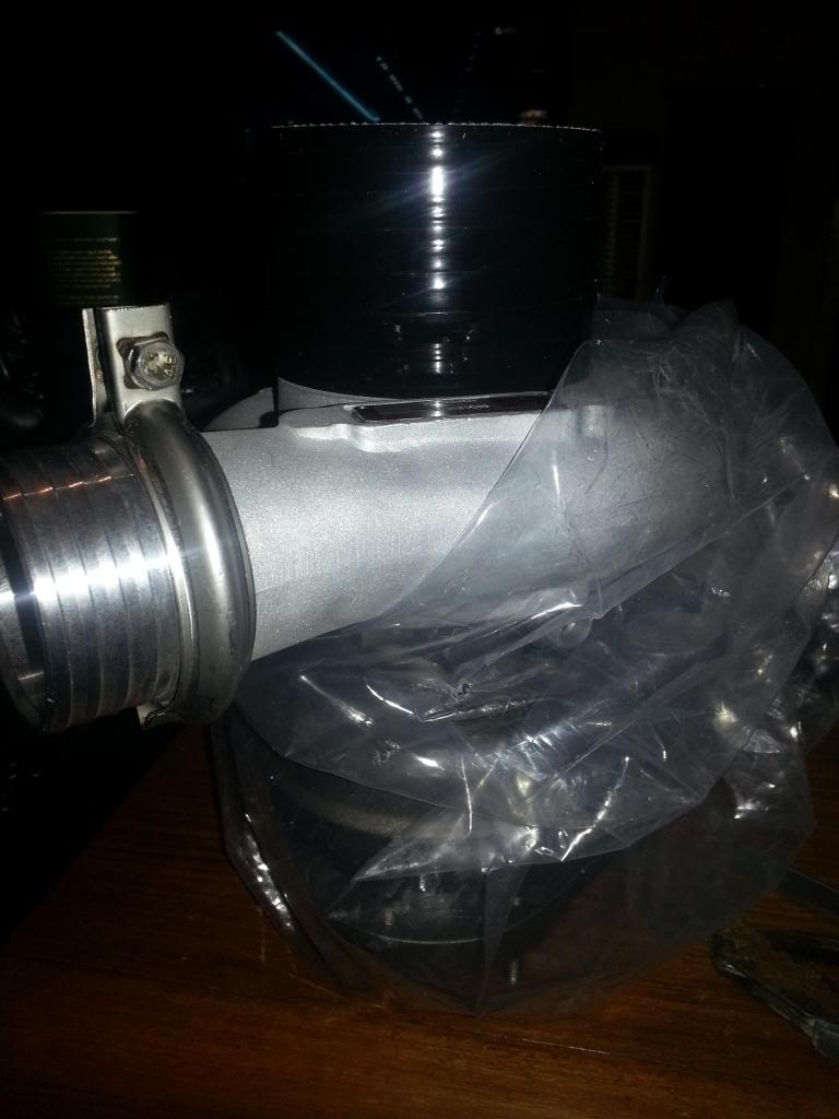

Har prøvd litt av delene som jeg har bestilt til hx'n og. Gleder meg til denne henger på siden av motoren :D Men er litt å gjøre før den kommer dit.

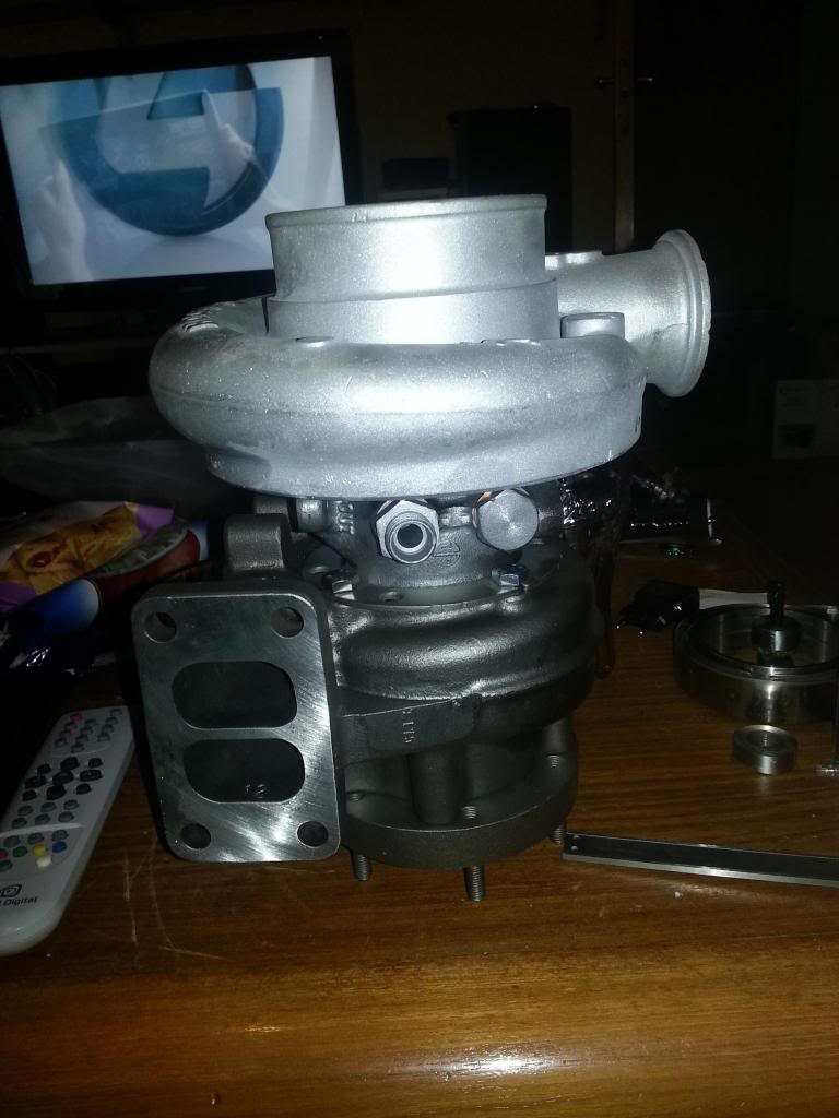

Tanken var å skru de løs fra akslingen, og presse ut stemplene litt for å se om de er som de skal være. Må jo lufte bremsene når jeg bytter fordeleren, så om jeg tar av kalipperene så er det ikke noe ekstra arbeid uansett. :D
Nå som jeg har fått igjen turboen, så blir det å ta noen mål av flensen for og kunne lage en flens i RF. Kanskje en i svart stål og, siden det er litt billigere å lage i svart.. Kunne tenkt meg og hatt hengende turbo, men får se hva det er plass til.
Eksosflensen blir nok kjøpt, siden denne er litt mer arbeid med, og koster ikke så mye fra kl-racing. Er ikke så dyr hx flensen heller, men det er jo penger spart om jeg klare å lage den selv.

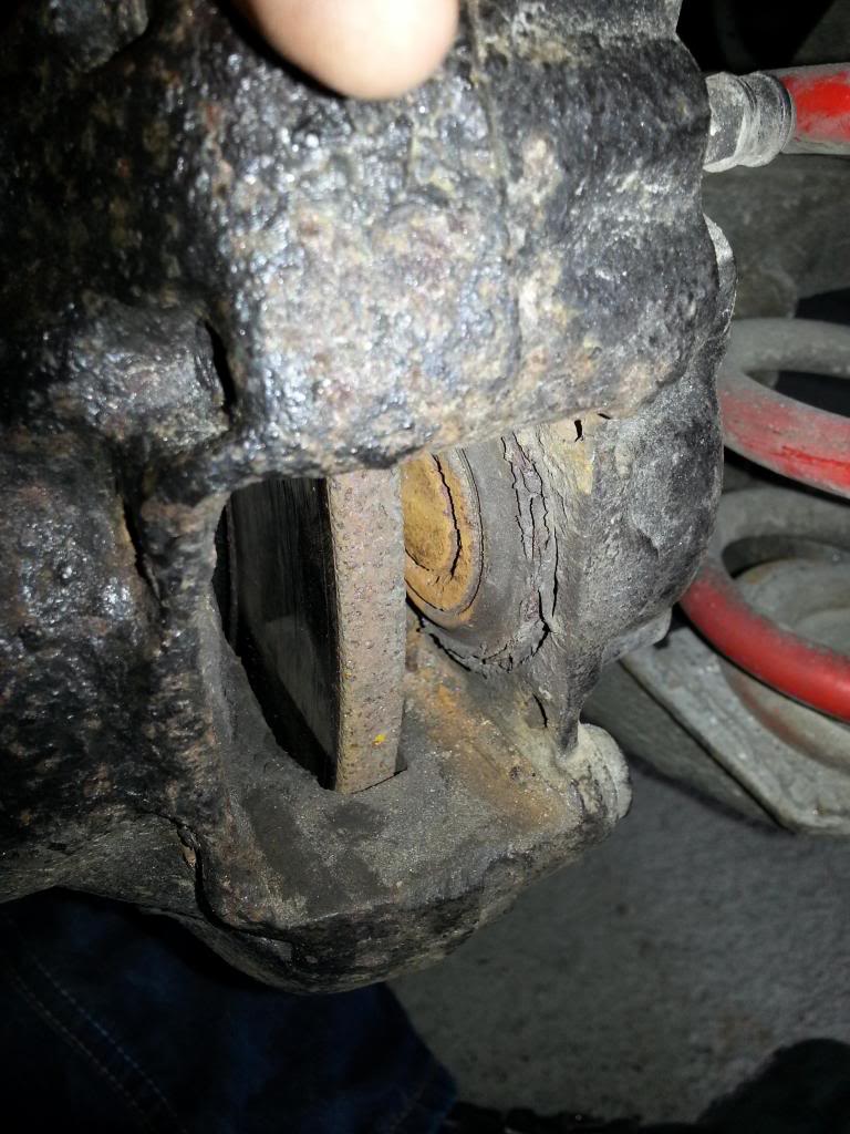

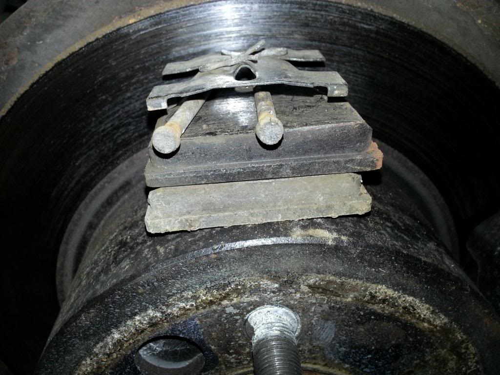

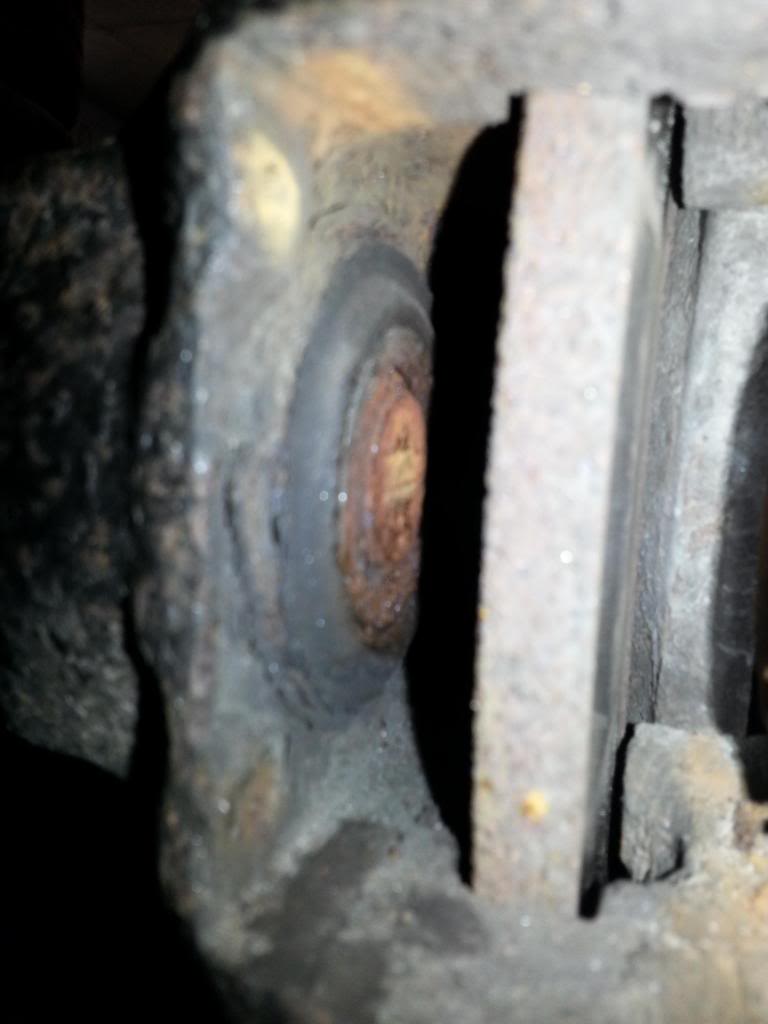

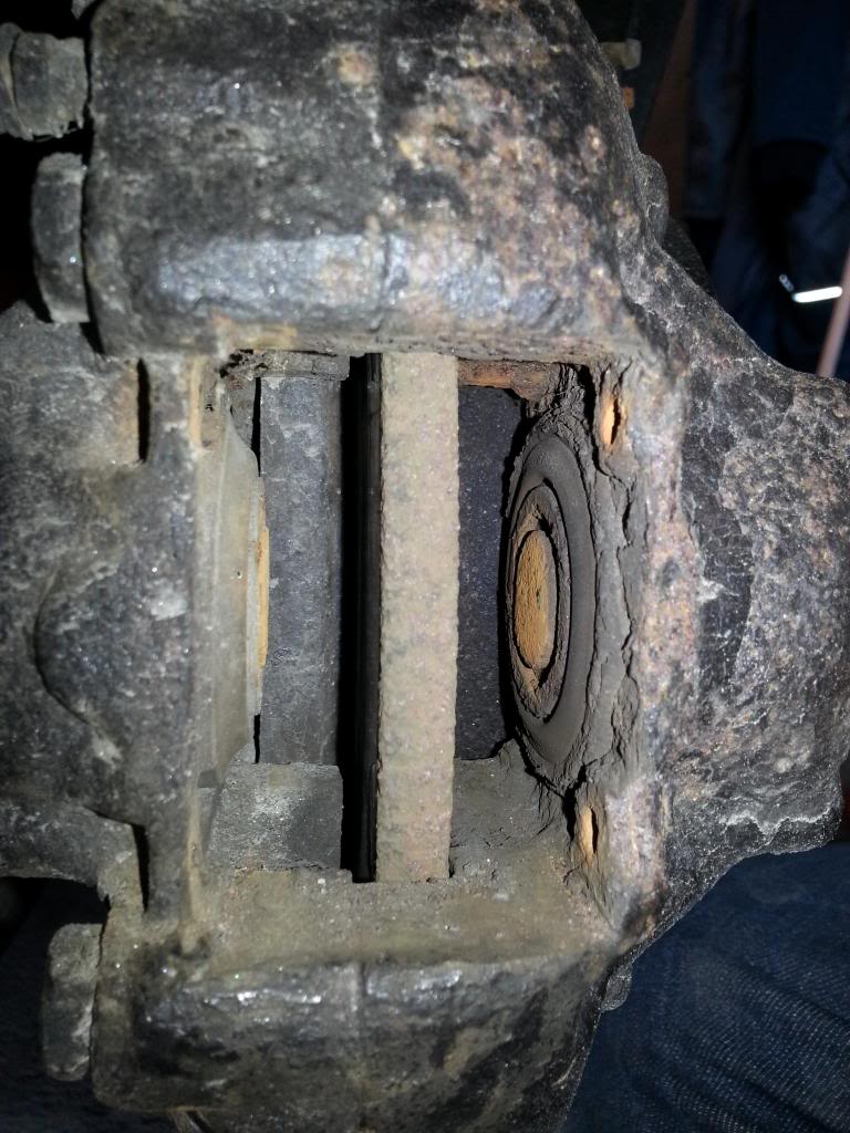

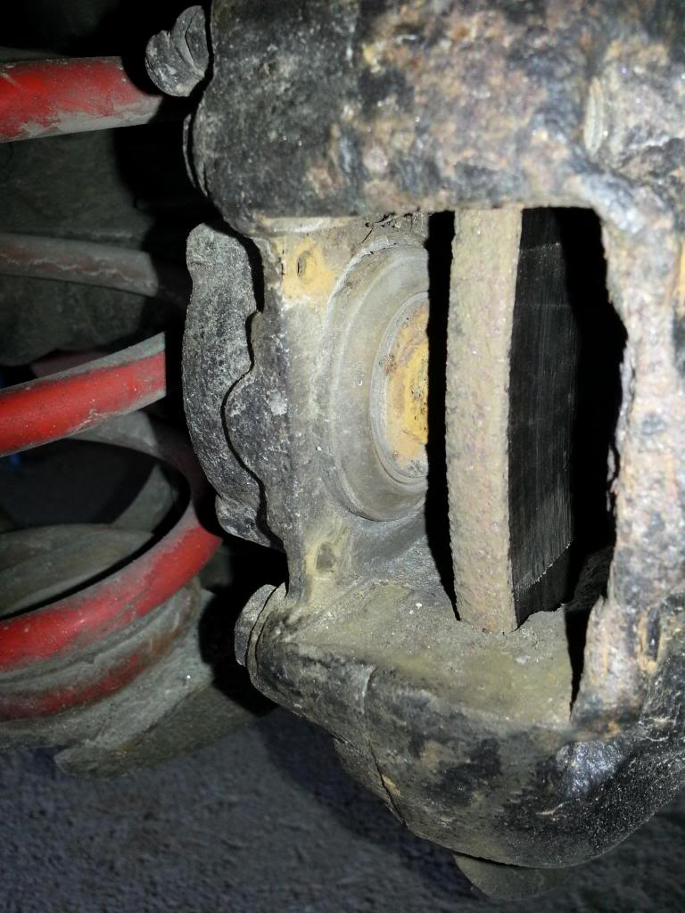

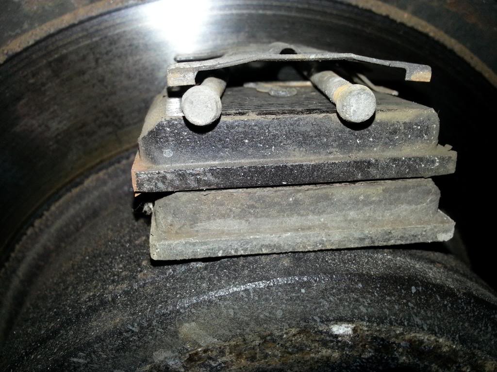

Tok ut bremseklossene og begynte å se over kalipperene. Førersiden går tregt og ser stygg ut.
http://forum.vccn.no/img-dump/2013/03/2136.jpg
http://forum.vccn.no/img-dump/2013/03/2137.jpg
Passasjersiden ser bedre ut, og trykker inn stemplene ved å ta i litt :)
http://forum.vccn.no/img-dump/2013/03/2138.jpg
http://forum.vccn.no/img-dump/2013/03/2139.jpg
Klossene er veldig bra. Mye igjen før de trenger å byttes.

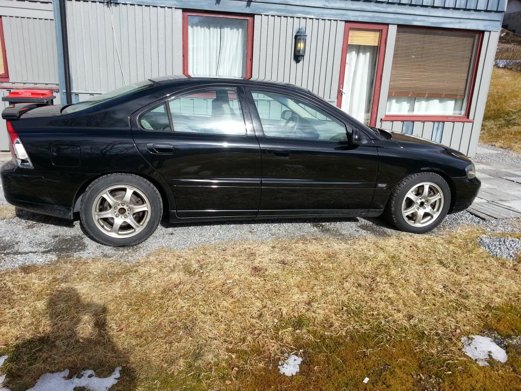

Fikk vasket s60'n idag og.
http://forum.vccn.no/img-dump/2013/03/2142.jpg
Så det går rette veien. :D Bytte bremsefordeleren, overhale kalipperene og bytte lyktene.

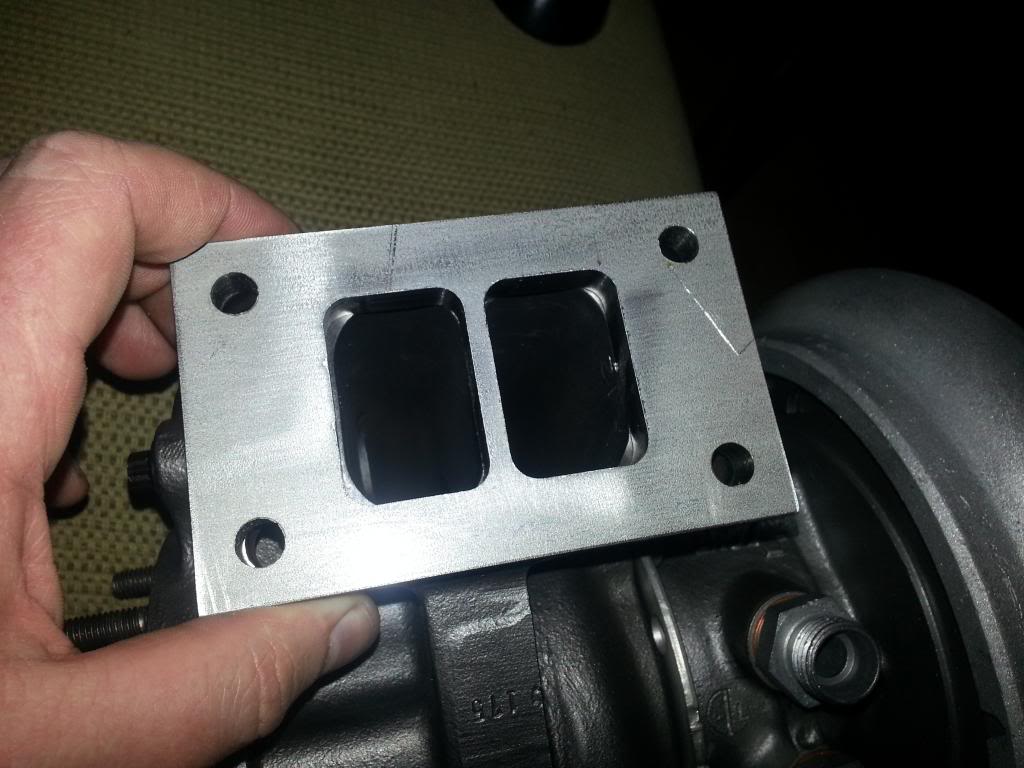

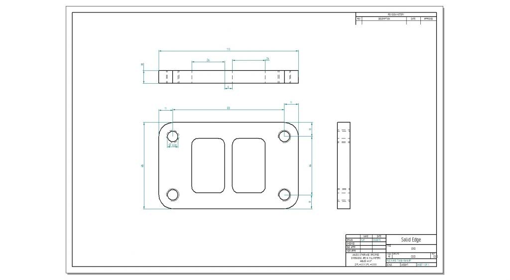

Satt meg ned med solid edge, og tegnet t3-divided flensen til hx'n :D Fort gjort når en har ett program til å hjelpe seg ;)
Slik ser den da ut :) Fort gjort å frese ut.
http://forum.vccn.no/img-dump/2013/03/2163.jpg

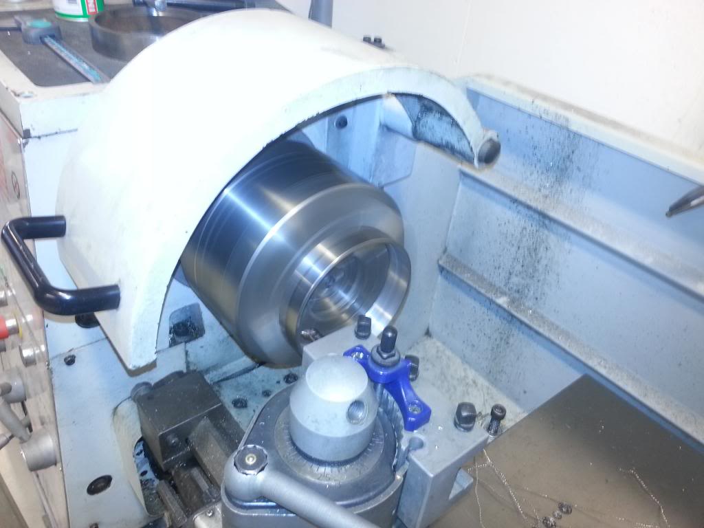

Satte inn rør delene til senkeskålene mine og fikk dreiet opp innerdelen til 129mm.
http://forum.vccn.no/img-dump/2013/03/2255.jpg
Desse er 26mm høy, så når jeg har fått sveist de inn i skålene så blir skålene 23mm høyere, siden jeg stikker de av i benken og stikkstålet er 3mm.
http://forum.vccn.no/img-dump/2013/03/2256.jpg
Planen videre var å få begynt på eksos-flensen på hx'n og oljetur og retur. Fikk kappet det jeg trenger, men fant ut at hodet på fresen står skeivt.
Etter å ha planet siden, så er det 0,2mm forskjell mellom oppe og nede på platen :P Tar det heller i cnc-fresen ut i neste uke istedetfor.
Men fortsatt usikker på om jeg bare skal borre hull og skru eksosflensene, eller om jeg skal lage vband flenser. Er jo litt raskere å skru opp med vband.

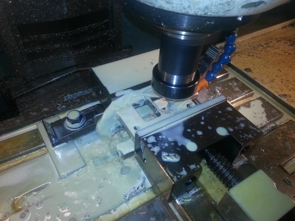

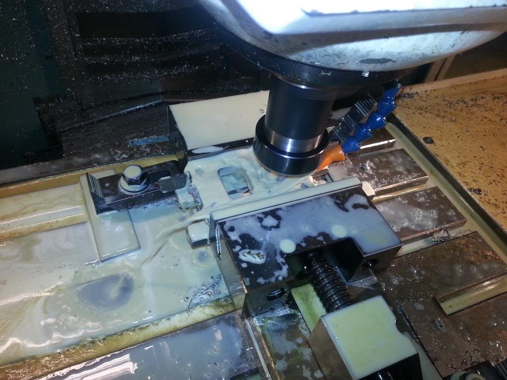

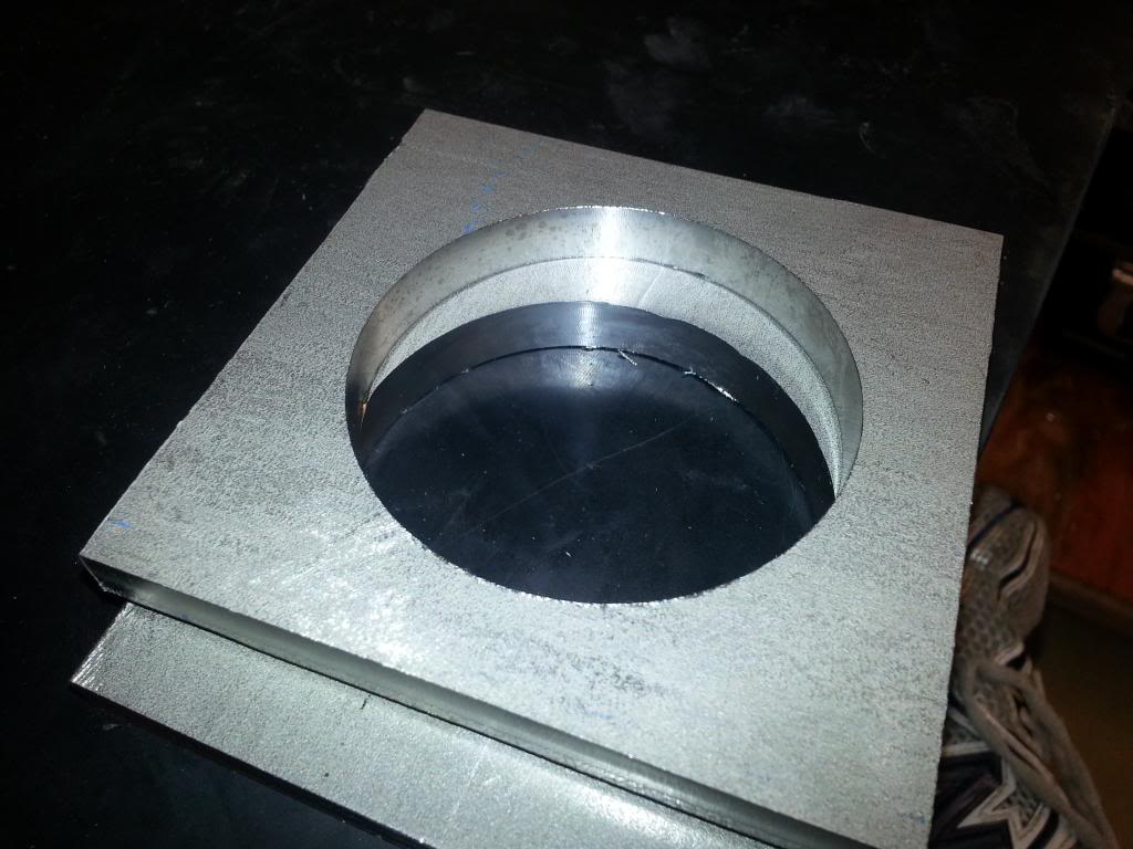

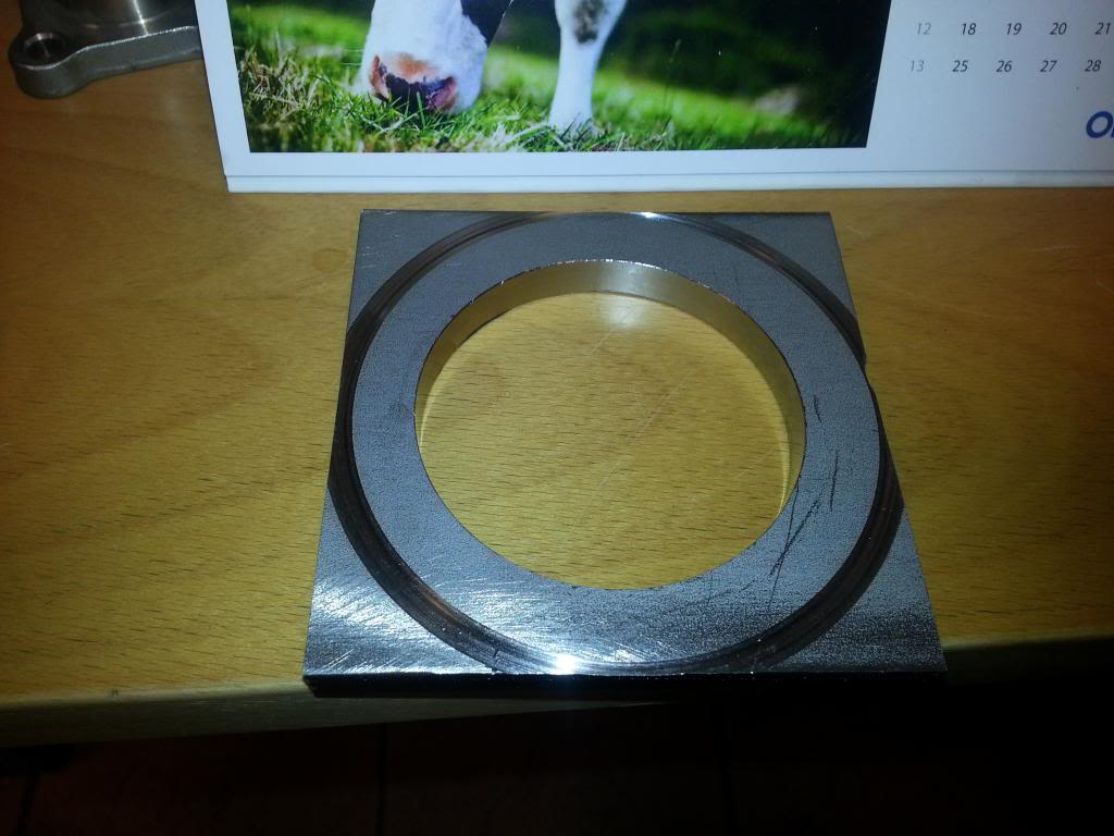

Ble til at jeg freste ut flensen til hx'n idag og :D
Akkurat borret ytterhullene og 2 hull i senter av hvert eksos hull, siden jeg bruker en en vanlig fres.
http://forum.vccn.no/img-dump/2013/04/143.jpg
Ferdig med ett hull, begynt å frese hull nr 2.
http://forum.vccn.no/img-dump/2013/04/144.jpg
Akkurat ferdig, digg når en har tilgang til utstyr :D

Ser jo bra ut denne :D Men fant ut jeg hadde frest opp til 40mm istedetfor 43mm. Men fort gjort å ta det i fresen igjen :D
http://forum.vccn.no/img-dump/2013/04/146.jpg
Bredden i hvert hull er riktig, men topp og bunn mangler 1,5mm. På hx'n er det 6mm mellom hullene, mens flensen er 4mm for.
http://forum.vccn.no/img-dump/2013/04/147.jpg
Gleder meg til å få hentet pakkene mine nå. :D Får krets-ventilen til bremsene imorra og.
Flensen til hx`n ser knall ut! :)
Ja, ble bra den :D Idag har pakken fra klracing komt og :D
Skal hente den straks.
Pakken fra BCB ligger i Ålesund, så får den kanskje senere idag eller i morgen.
