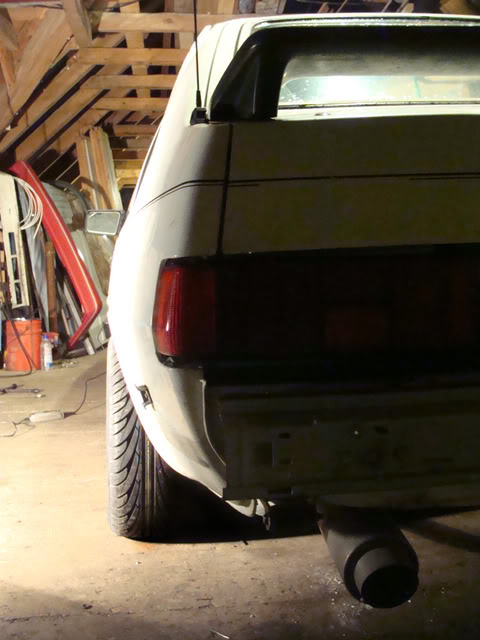

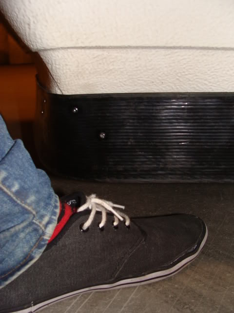

syns du burde fjerne sideblikers sveis ijen hullet og sparkl... er ikkje påbudt med sidebliks!...

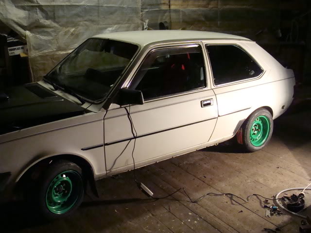

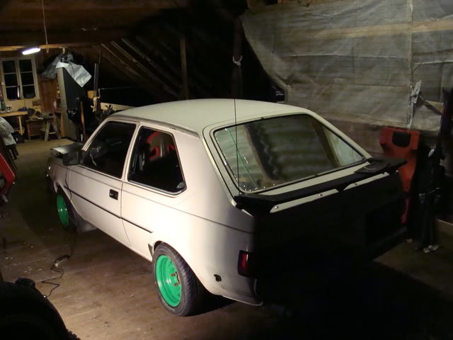

eller`s tøff bil! :)
Ble helt grei bakkeklaring: :D
http://forum.vccn.no/img-dump/2011/06/1904.jpg
http://forum.vccn.no/img-dump/2011/06/1905.jpg
http://forum.vccn.no/img-dump/2011/06/1906.jpg

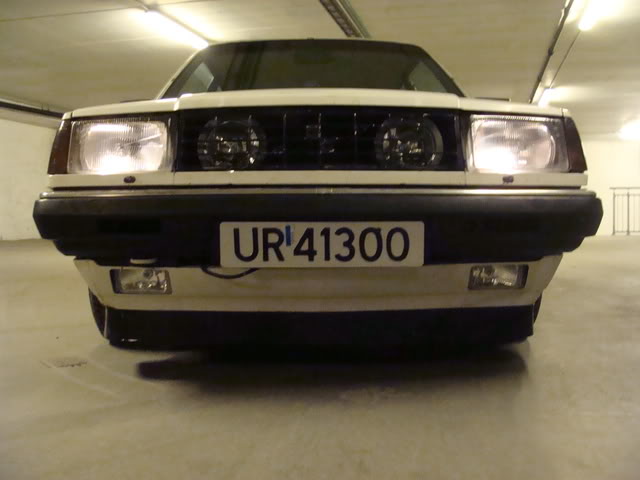

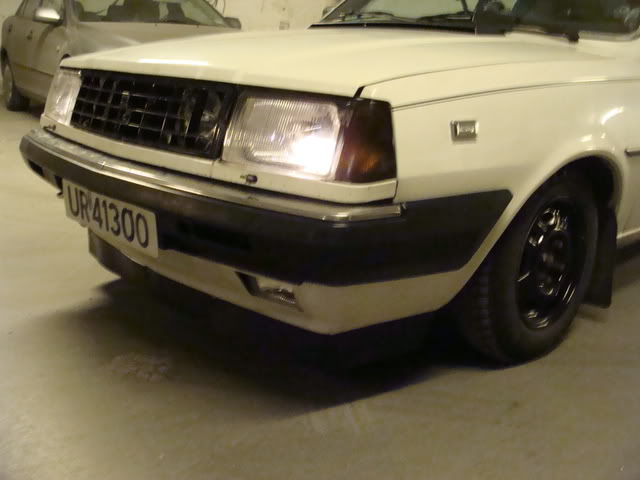

Står helt flatt inne i et parkeringshus. Blir lavere med de nye dekka også :cool:

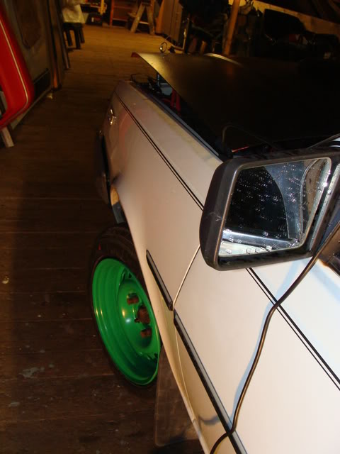

Der tar du feil.... De fremre blinklysene har ikke korrekt vinkel, du skal kunne se det klart og tydelig fra siden.
Sjekk kjøretøyforskriften...
Sitat: § 28-4. Lysutstyr som bil skal ha
RETNINGSLYS
5. Bil skal ha minst to lykter foran, minst to bak og minst en på hver side som gir oransje, blinkende retningslys.
5.1 Lyktene skal tilfredsstille minst ett av følgende krav:
a) Være E-merket med symboler som angitt med kombinasjoner i henhold til ECE-reg.nr. 6, serie 01, tillegg 5, rettelse 2.
b) Være e-merket med symboler som angitt med kombinasjoner i henhold direktiv 76/759/EØF, som endret ved direktiv 87/354/EØF og direktiv 89/277/EØF.
c) Være godkjent og merket i henhold til annen standard med tilsvarende krav som i alt. a eller b.
5.2 Retningslys foran og på siden kan kombineres i en lykt, dersom lyset er synlig innenfor de vinkler som er angitt i nr. 5.3.
5.3 Lyset fra hver av lyktene foran og bak skal være synlig innenfor en vertikalvinkel fra minst 15° over til minst 15° under horisontalplanet gjennom lyktens sentrum og innenfor en horisontalvinkel fra minst 45° innover til minst 80° utover fra et vertikalplan gjennom lyktenes sentrum som er parallelt med bilens lengdeakse.
Lyset fra hver av lyktene på siden skal være synlig innenfor en vertikal vinkel fra minst 15° over til minst 5° under horisontalplanet i lyktenes sentrum når lyktene er plassert slik at høyden fra vegbanen til den nederste kant av den lysende flaten er mindre enn 100 cm, og fra minst 15° over til minst 15° under dette planet når høyden er 100 cm eller mer.
Lyset skal videre være synlig bakover og ut fra bilen innenfor en horisontalvinkel fra ikke over 5° til minst 60°, målt fra et vertikalplan gjennom lyktens sentrum som er parallelt med bilens lengdeakse.

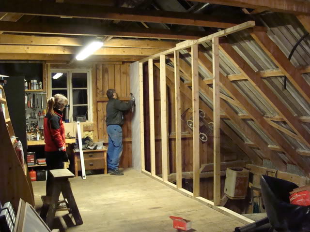

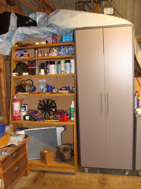

Fått litt hjelp til å bygge et nytt rom til vinteren igjen også !
http://forum.vccn.no/img-dump/2011/06/2792.jpg
Skal isoleres så jeg kan stå der inne å skru på vinteren, også får jeg låst inn alt verktøyet ! :p:p

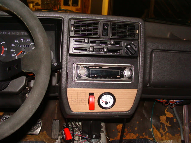

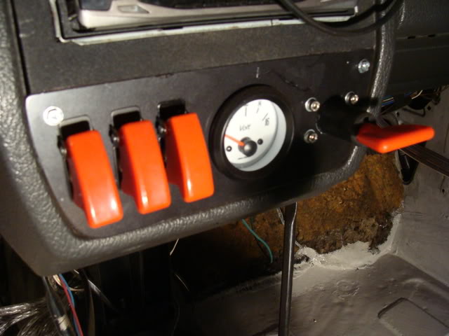

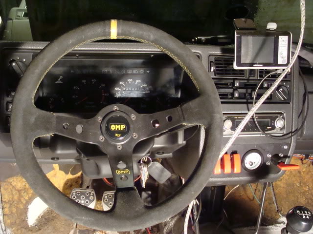

Fikser mal til nytt bryterpanel ;)
http://forum.vccn.no/img-dump/2011/06/2936.jpg

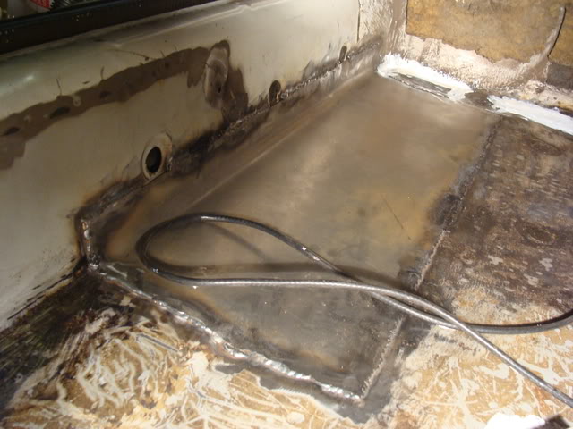

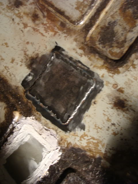

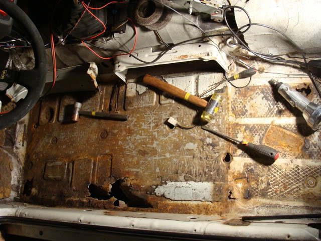

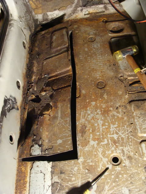

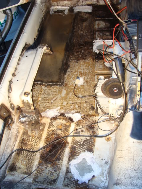

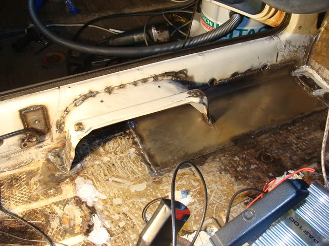

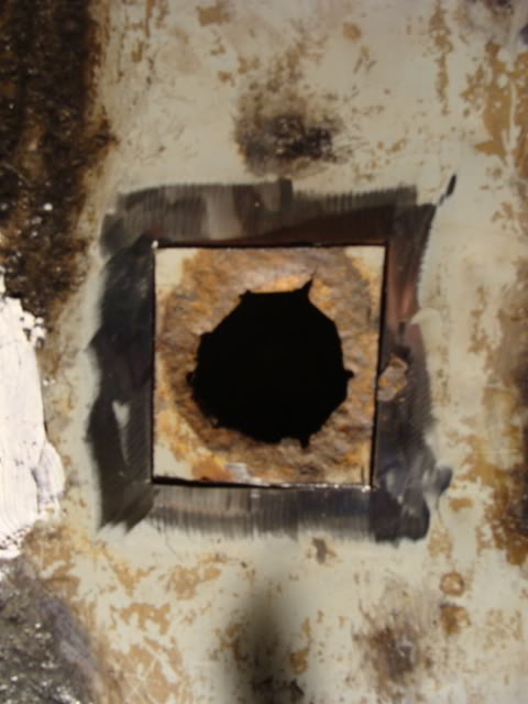

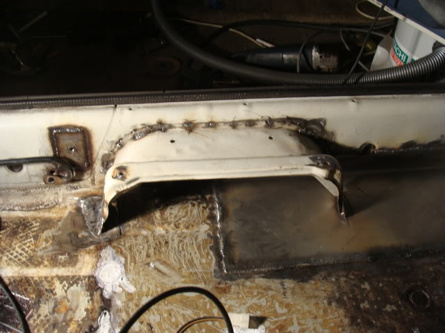

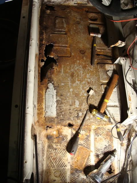

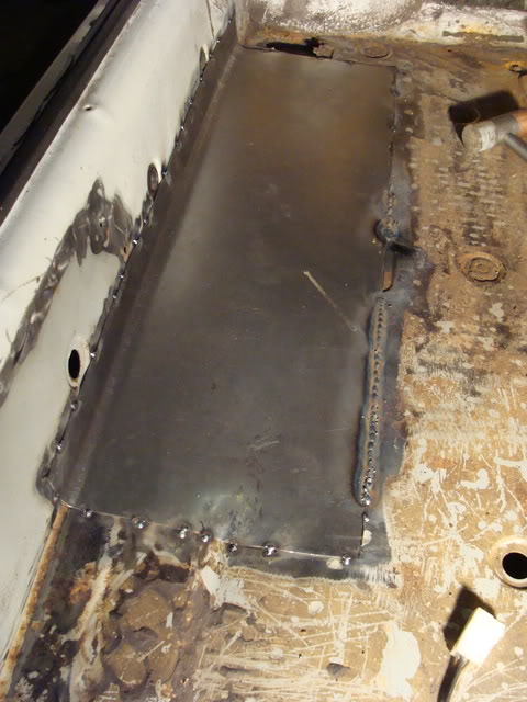

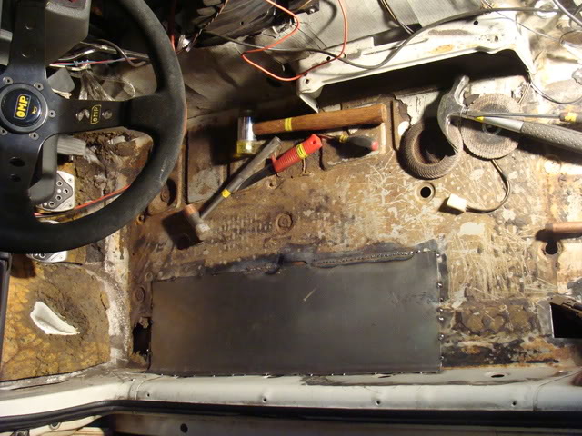

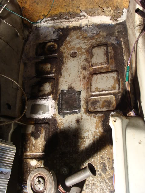

Fiksing av gulv på førersiden ;)
http://forum.vccn.no/img-dump/2011/06/2984.jpg
http://forum.vccn.no/img-dump/2011/06/2985.jpg
http://forum.vccn.no/img-dump/2011/06/2986.jpg
http://forum.vccn.no/img-dump/2011/06/2987.jpg
fortsettelse følger i morgen :p

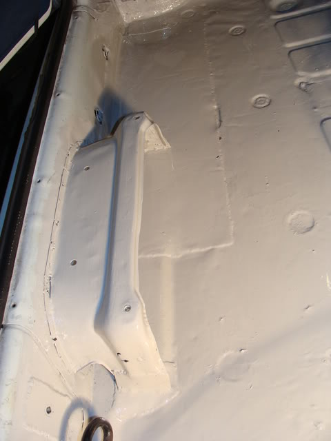

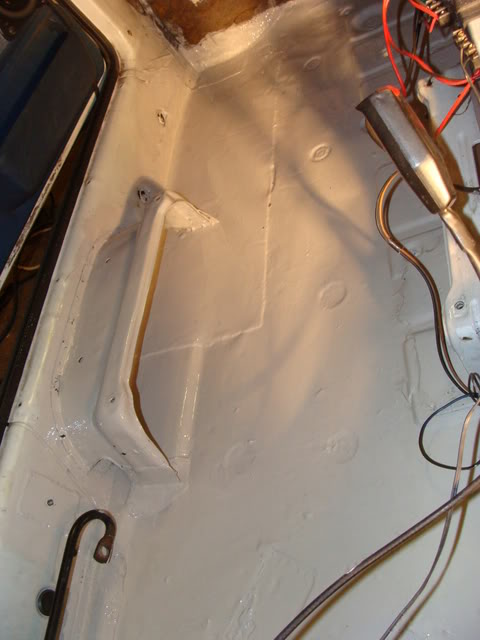

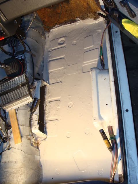

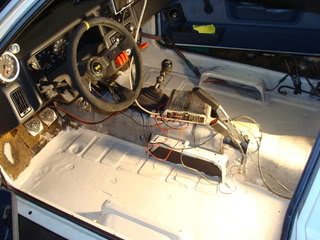

Klar for maling ;)
Nå blir den fin og hvit ja:p malingen er anti rust også :

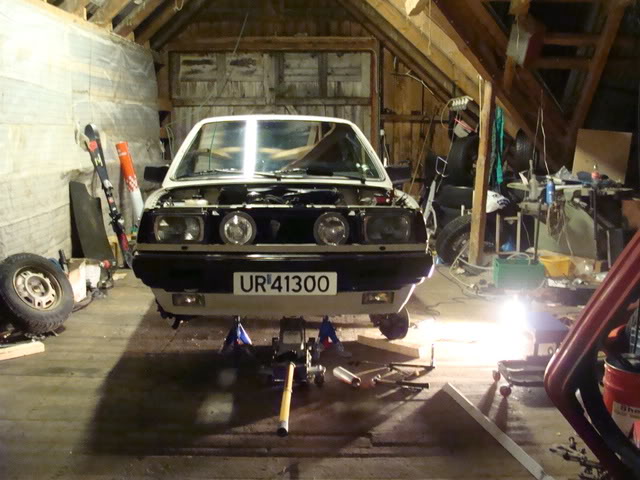

Da funker PB igjen, så får legge inn noen bilder :p
