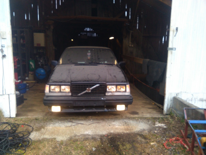

da har pasienten rygga inn i opprasjons hallen.. så no skall det bli noe hodebry å få kuka det her tell...
sku fått vaska den og, men. får heller kose meg en dag det er sol ute...

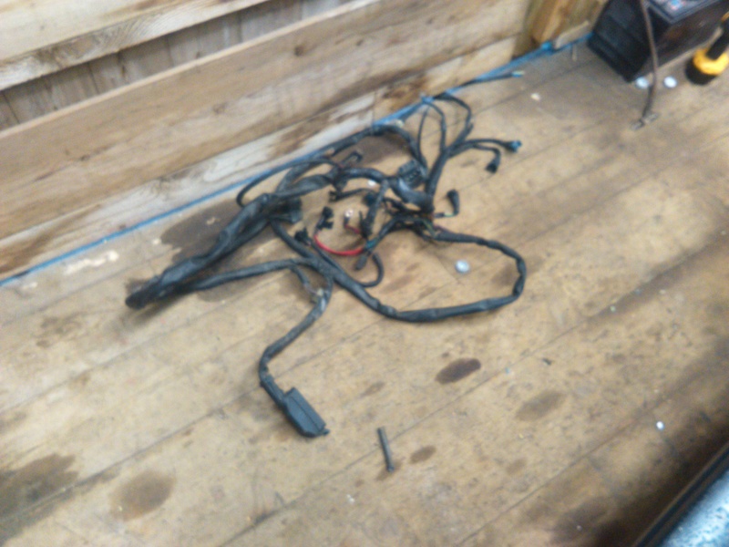

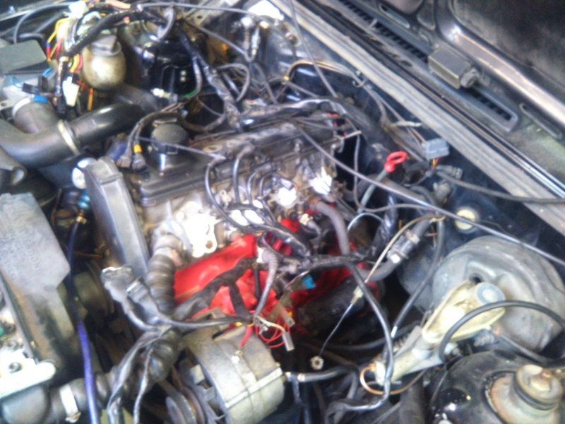

røska ut motor delen. men, resten av motronic elnette må nokk bare få ligge i bilen.. gidder ikkje og klippe i filler elnettet.

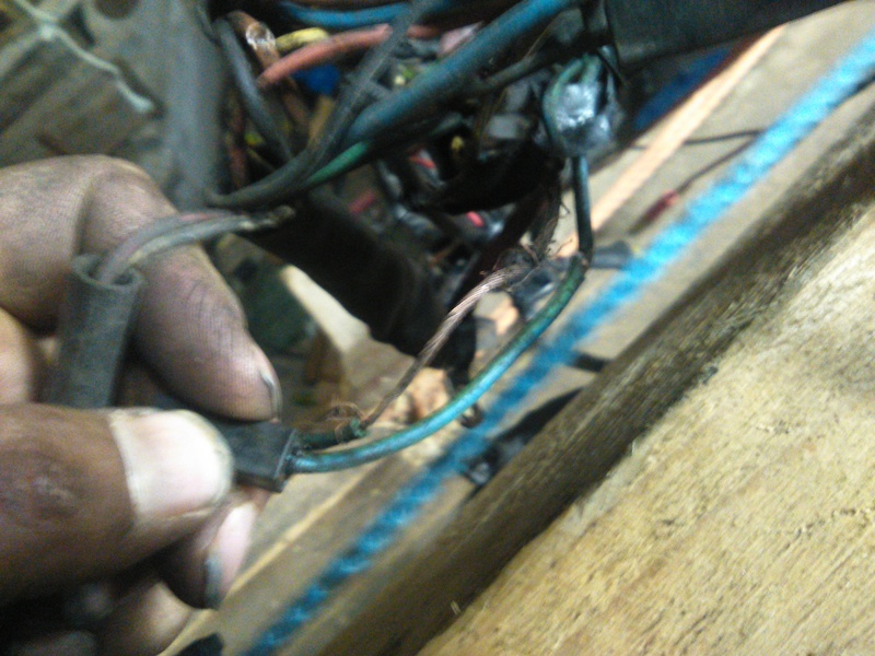

rart det har funka egentlig...
Såg slitne ut dissa ledningane
Var omtrent slik mitt så ut også,ble mye feilsøking før jeg bygde om:p

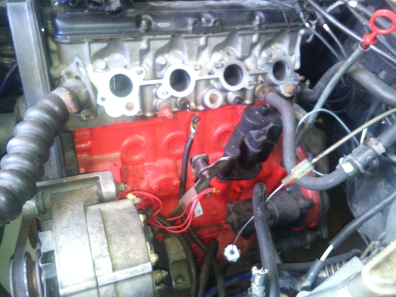

kjekt å skru når det er reint å fint...
http://forum.vccn.no/img-dump/2015/04/49.jpg
240 elnette på vei på plass..
http://forum.vccn.no/img-dump/2015/04/50.jpg

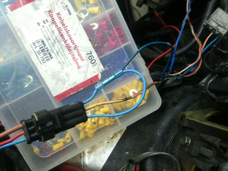

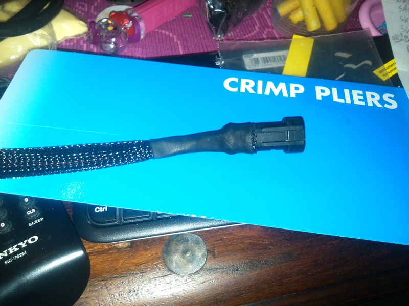

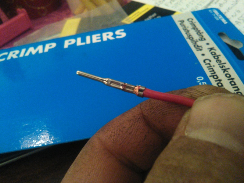

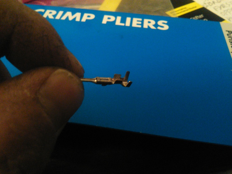

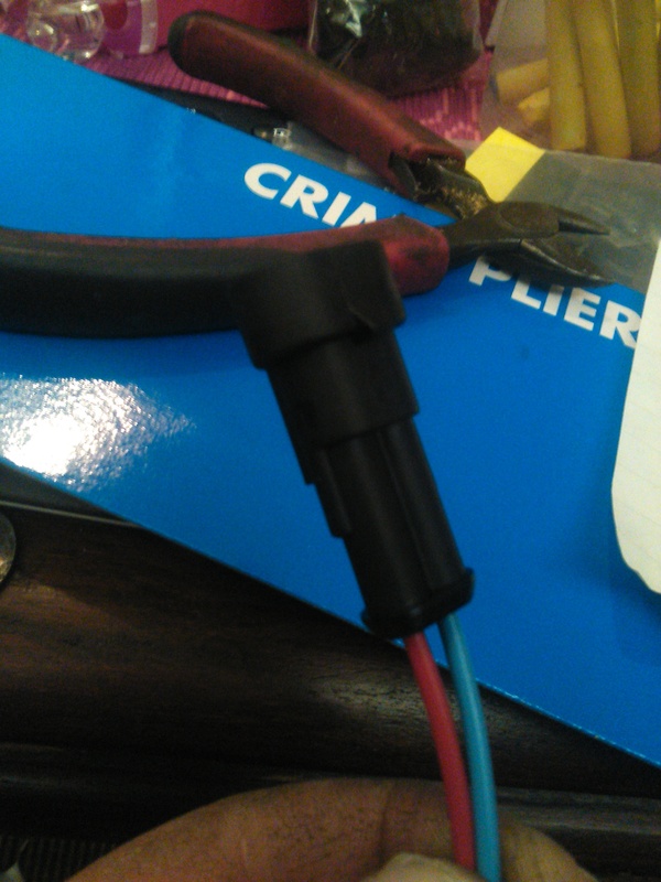

Var på volvo, og dei leita høgt og laft, etter nye stikkera så eg får bruke oppigjenn orginal kontaktene. men det kunne dei ikkje hjelpe meg med.. så da gikk turen vidre til bilteman..
Der har dem fått inn noen fiffige koblinger..

kjem vertfall til og sjå myye bedre ut en en flokk kabelsko ligge og slenge uten system eller rekkefølge..

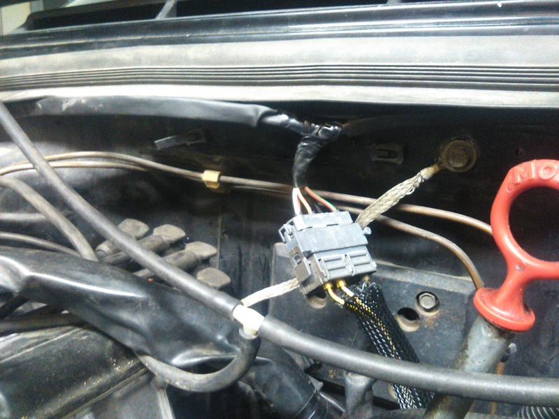

har no komt godt i gang med og bygge om. var vist ikkje så hokkus pokkus alika vell.. men, om det blir får no man sjå på.
lite bilder og finne om hvordan folk har koblet sammen dette her, så her er i vertfall mitt bidrag så gangt..

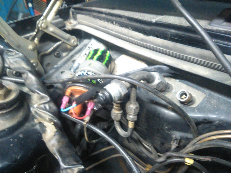

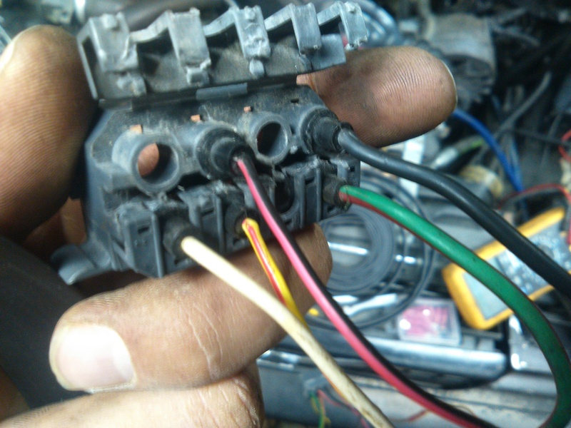

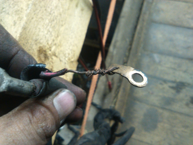

litt hodebry med og få til strømm til coil, men tror dette vil fungere..
http://forum.vccn.no/img-dump/2015/04/550.jpg
http://forum.vccn.no/img-dump/2015/04/549.jpg
har fjerna den 3 polte kontakta. var jo egentlig bare i veien til mitt bruk.
som en ser på ett anna 240 elnett eg har,
så kommer ledningene fra tennings mondulen, rett på coilen, snur og tilbake på den 3 polte kontakta. eller omvent..

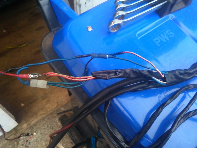

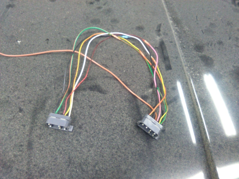

så "bilen sin kontakt" der den hos meg låg attmed torpedoveggen på sjofør sia. å stikket fra 240 elnettet kom opp mitt på torpedoveggen. så klipte opp ett 940 elnett, så eg fikk nesten like farger, og riktige stikkere, og kobla det sammen..

Dette er riktig? tenker på banke sensorn.. å den blå kontakta er til egr? noe eg ikkje har,

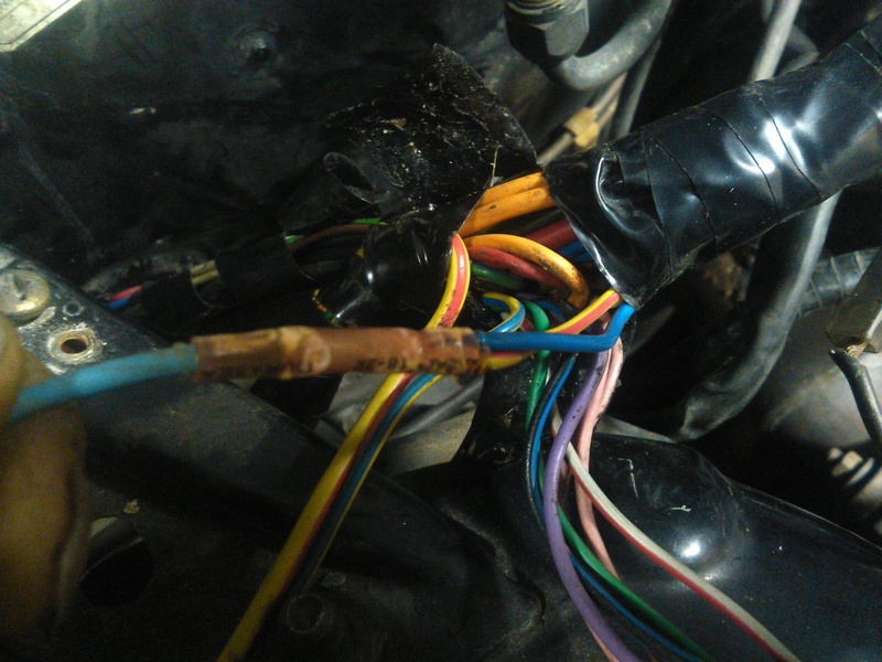

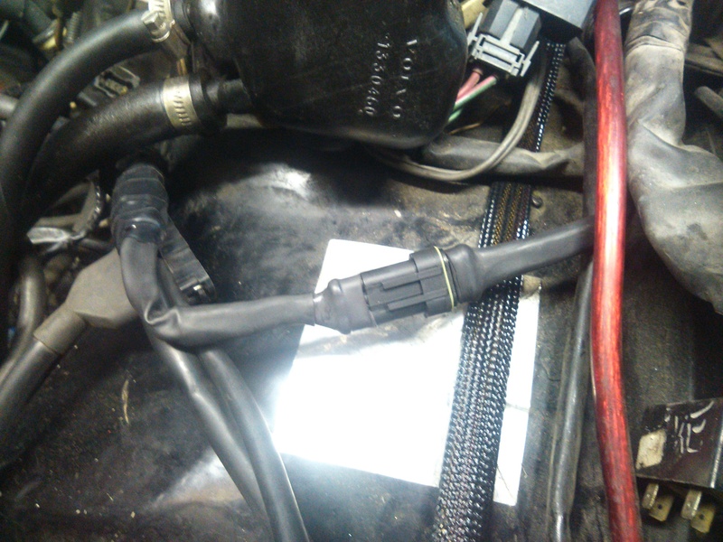

Så den 9polte kontakta. så har eg plukka meg ut 4 ledninger..
http://forum.vccn.no/img-dump/2015/04/811.jpg
http://forum.vccn.no/img-dump/2015/04/812.jpg
Skøyter. kjøpt på wurth butikken... vanntette med lim..
http://forum.vccn.no/img-dump/2015/04/813.jpg
Kobla sammen tynn rød/gul og blå..
http://forum.vccn.no/img-dump/2015/04/814.jpg
ja så langt har eg kommet, ser du noe eg har gjort feil så langt?? skrik ut....
Tror da det er greit det:)
Den blå kontakta er til kaldstartdyse.
