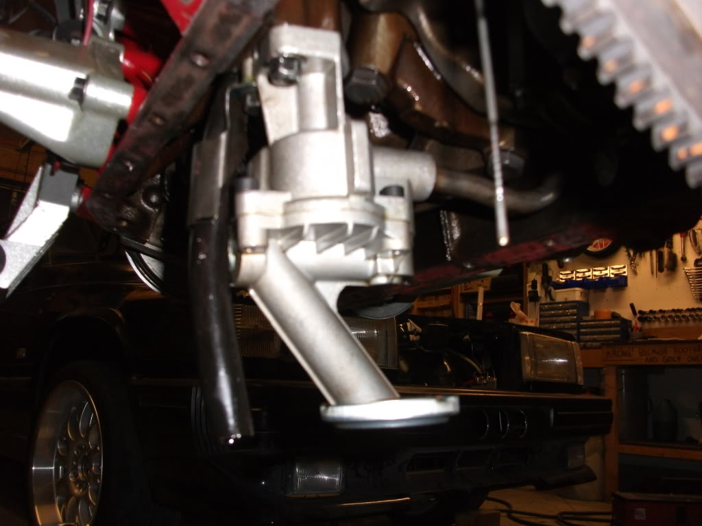

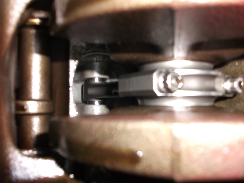

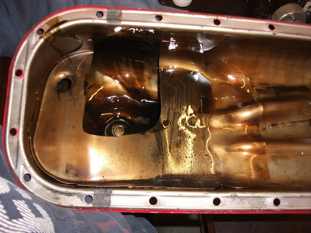

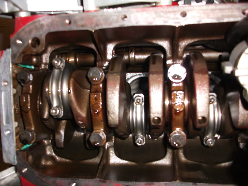

Tok av bunnpanna:
http://forum.vccn.no/img-dump/2011/01/1000.jpg
http://forum.vccn.no/img-dump/2011/01/1001.jpg
http://forum.vccn.no/img-dump/2011/01/1002.jpg
http://forum.vccn.no/img-dump/2011/01/1003.jpg
Her skal mutteren sveises inn, temp føleren på benken som skal inn der:
http://forum.vccn.no/img-dump/2011/01/1004.jpg

Har sveist mutter i bunnpanna til olje temp giver.
