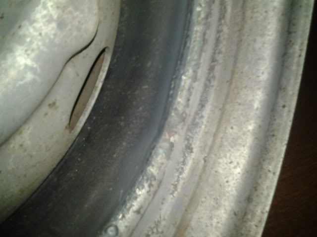

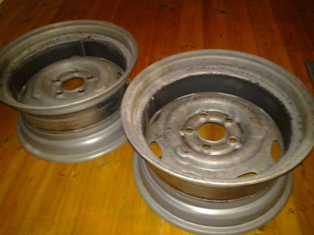

Fikk plåtisene tilbake fra Garvågs Garasje som har syredyppa og bredda. Meget fornøyd med arbeidet! Han gjemte den bakerste sveisen så langt inne at den ikke synes, og den ytterste trenger bare en kjapp runde med rettsliperen og litt sparkel på fingeren, så kan de lakkes.
http://forum.vccn.no/img-dump/2013/10/813.jpg
http://forum.vccn.no/img-dump/2013/10/814.jpg

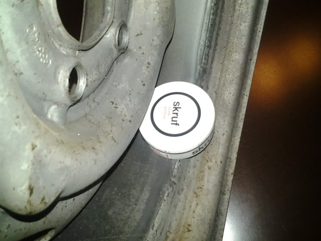

Og selvsagt det obligatoriske snusburk-bildet:
http://forum.vccn.no/img-dump/2013/10/815.jpg
7,5", bredda 3" utover.
Edit: Har etter litt kjapp måling og hoderegning kommet fram til at disse har nå ET 6.

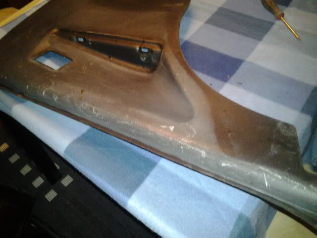

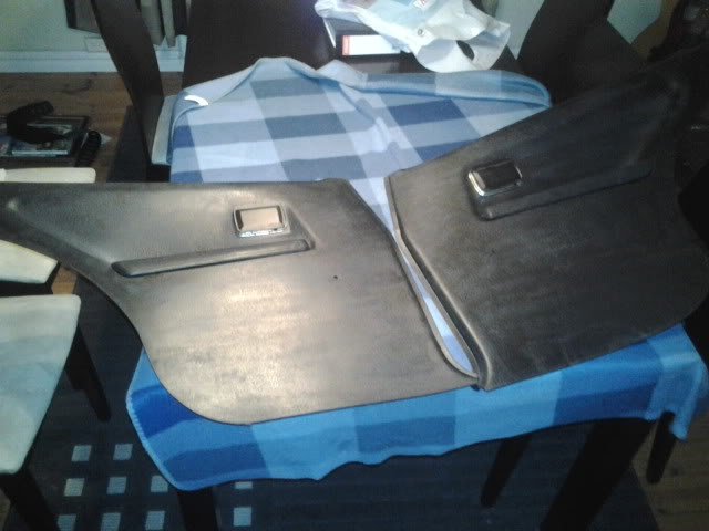

Ble rastløs her på fredagskvelden, så fant ut jeg kunne like godt gjøre noe nyttig. Stakk ut i delebilen og hentet "dørsidene" bak fra den. Disse er originalt svarte, men hadde litt småskavanker, og armlenene var dårlige. Inn på stuebordet med dem, fram med en kald øl. Demonterte, vasket godt og gikk over med varmluftspistol. Resultatet ble ikke 100%, men veldig mye bedre. Hadde et par sider til liggende med bra armlener, så jeg flyttet dem over.
Før, ganske skrapete og blasse i fargen:
http://forum.vccn.no/img-dump/2013/11/738.jpg
Ferdig:
http://forum.vccn.no/img-dump/2013/11/739.jpg

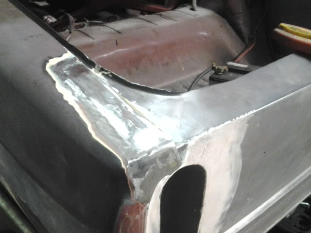

Rydda ut av bilen i kveld, og justerte inn dørene litt bedre. Har slitt med å få justert inn koffertlokket, det tar i helt bakerst på ene sida. Etter litt sikting og mysing, fant jeg ut at det var noe muffens med falsen der bakskjermen møter lokket.
Begynte å banke og pirke litt, og fant ut at der har det vært folk og sveist før, og de har ikke fått fasongen helt til. I tillegg var det rust, pirka hull da jeg skrapte vekk litt sparkel. Sukk og stønn... Bare å dra fram svetsen igjen.
Tok en kikk på delebilen, og den er heldigvis tilnærmet rustfri i det hjørnet, så da må nok den gi fra seg litt stål.
Jæskla irriterende å finne sånt når man tror man begynner å bli klar for lakk, men bedre å få tatt det nå enn at det begynner og boble om et år...

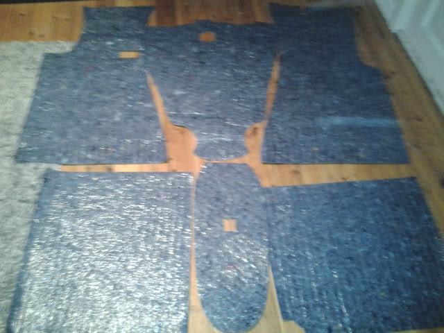

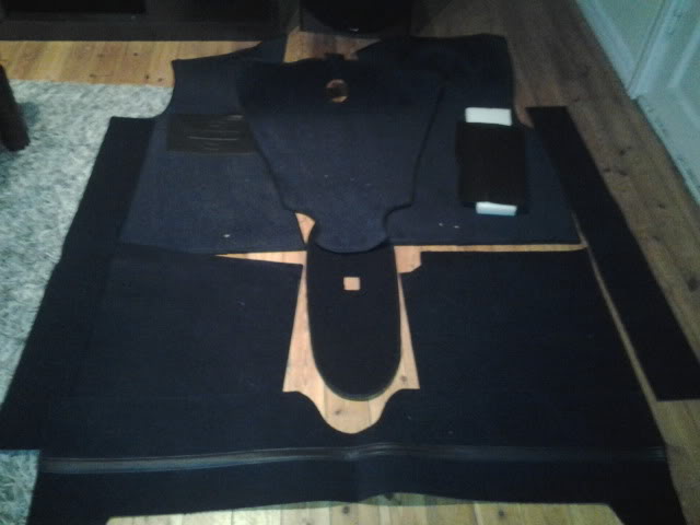

Fikk pakke i posten i dag, med spjut nye matter til dørken. Fulgte også med isolasjonsmatter.
http://forum.vccn.no/img-dump/2013/11/1166.jpg
http://forum.vccn.no/img-dump/2013/11/1167.jpg
Dere får unnskylde den fantastiske bildekvaliteten...

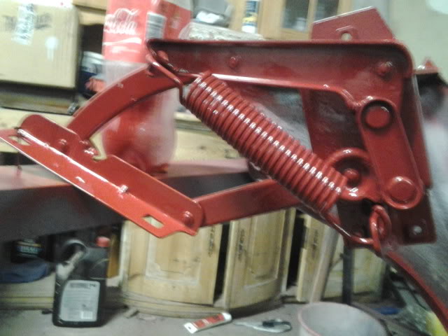

Har fått justert den siste framskjermen til fasongen på kanalen, så den er klar for montering så snart lakken har tørka. Lakka opp en ny panserhengsel samtidig.

Var ute på delebilen og kappa ut en bit av venstre hjørne bak og fikk sveist inn. Var litt styr med å få den nøyaktig i riktig posisjon, men fikk det til etter mye mysing og finkapping.
http://forum.vccn.no/img-dump/2014/01/922.jpg

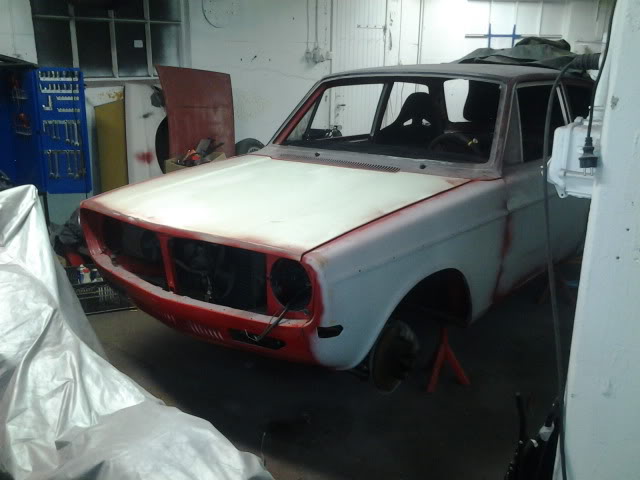

Panserhengsel og skjerm på plass. Nesten så det begynner å minne om en bil igjen... :)

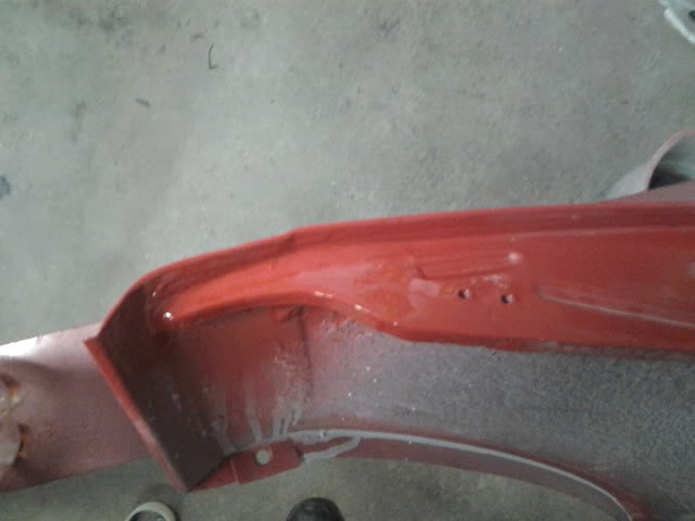

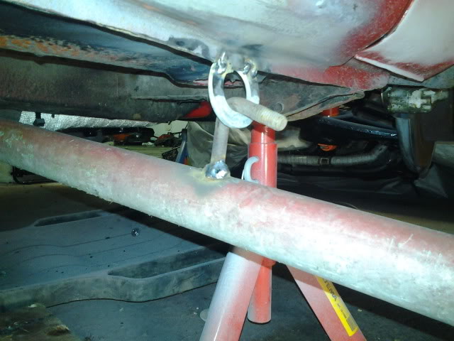

Fikk nappa ut bulken i kanalen i kveld. Skippa taljetrikset, rigget til en litt enklere redneck-løsning. Varmet og bøyde en bolt til en "krok" og sveiste den fast i et stålrør i passe lengde. Så hektet jeg kroken fast i en skive som jeg sveiste fast i kanalen, la enden av røret an mot rammevangen under bilen med en 2x4" kloss mellom, og la min hele og fulle tonnasje på andre enden av røret.
Her ser man tydelig bulken, har allerede røska litt i første punktet her. Måtte ta fire-fem punkter bortover før jeg var fornøyd.
http://forum.vccn.no/img-dump/2014/01/1366.jpg
Spesialverktøy à la redneck:
http://forum.vccn.no/img-dump/2014/01/1367.jpg
Glemte selvsagt å ta bilde av det ferdige resultatet, men ble ganske så beint og fint til slutt. Satser på å få gjort litt i morgen også. :)

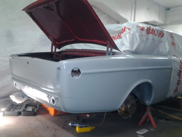

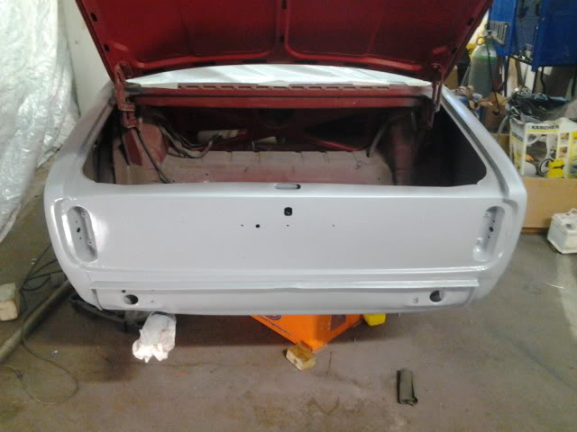

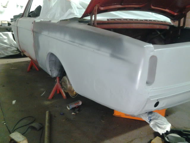

Blåste litt grunning på skuta i dag, så nå er det min del karosseriarbeid endelig gjort.

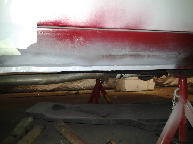

Her er kanalen som jeg retta i går:
http://forum.vccn.no/img-dump/2014/01/1403.jpg
http://forum.vccn.no/img-dump/2014/01/1404.jpg
http://forum.vccn.no/img-dump/2014/01/1405.jpg
http://forum.vccn.no/img-dump/2014/01/1406.jpg
Da skal jeg bare montere håndbrekkspaken og koble til wiren, og få bilen på hjul, så skal fagfolk få gjøre resten.
