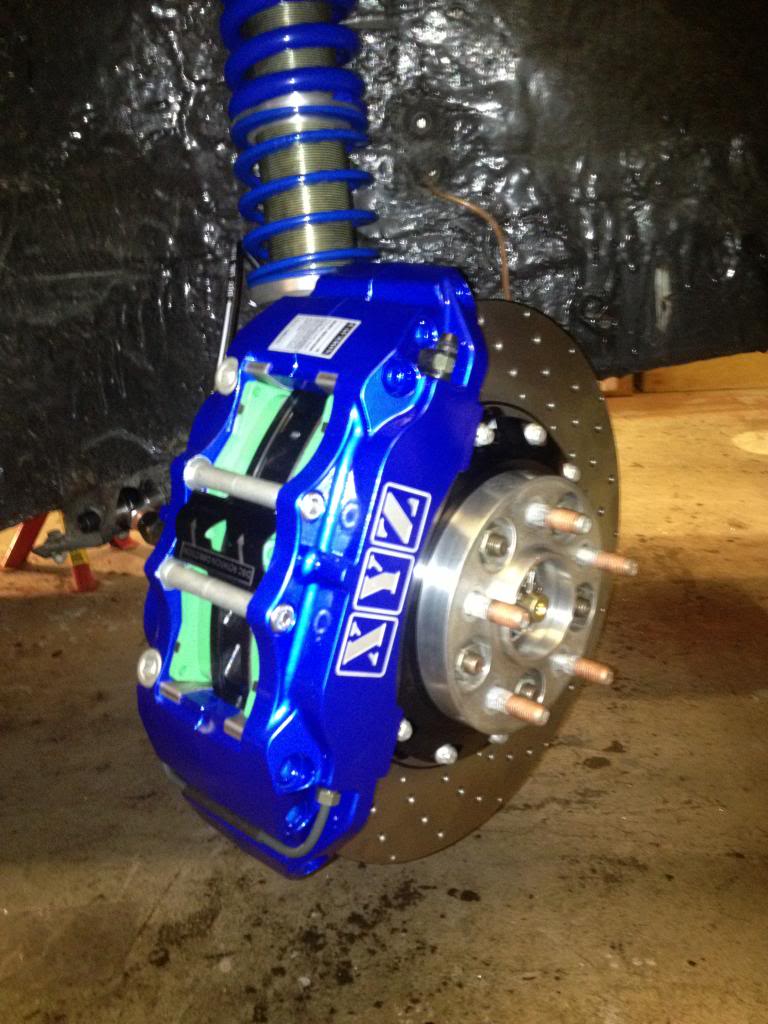

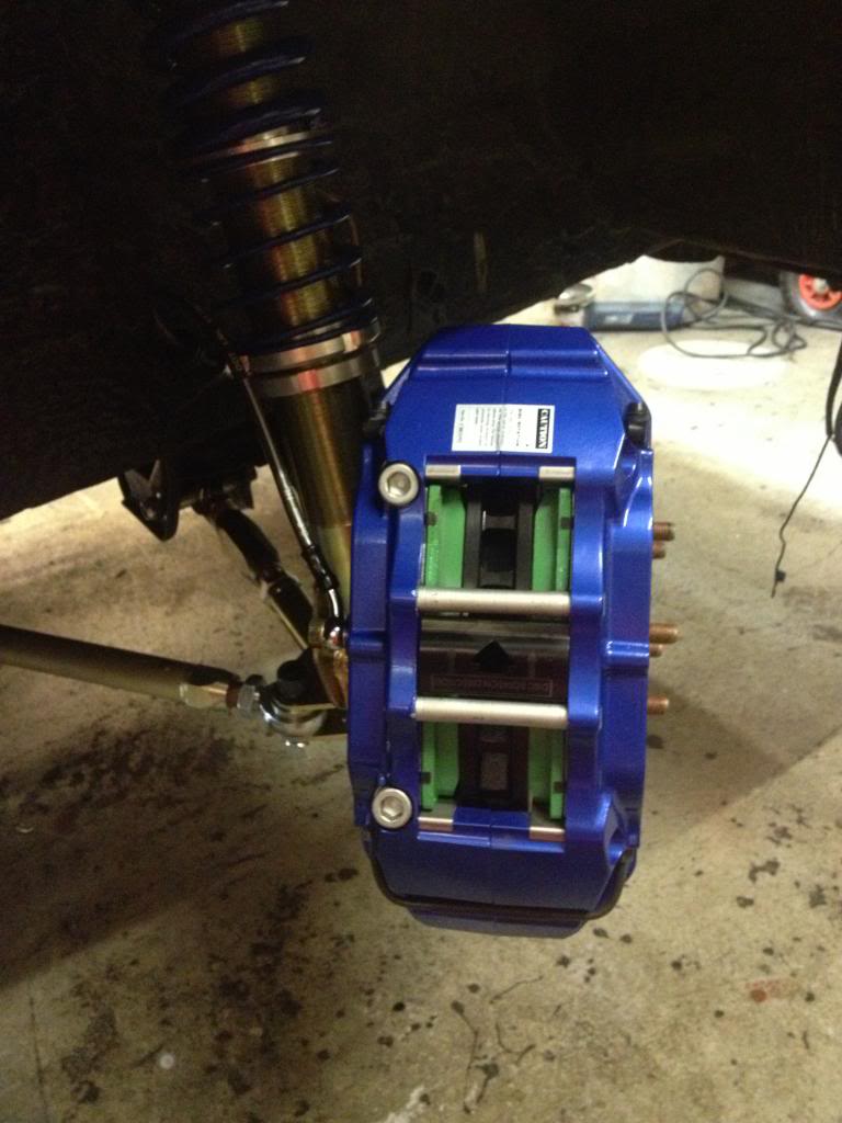

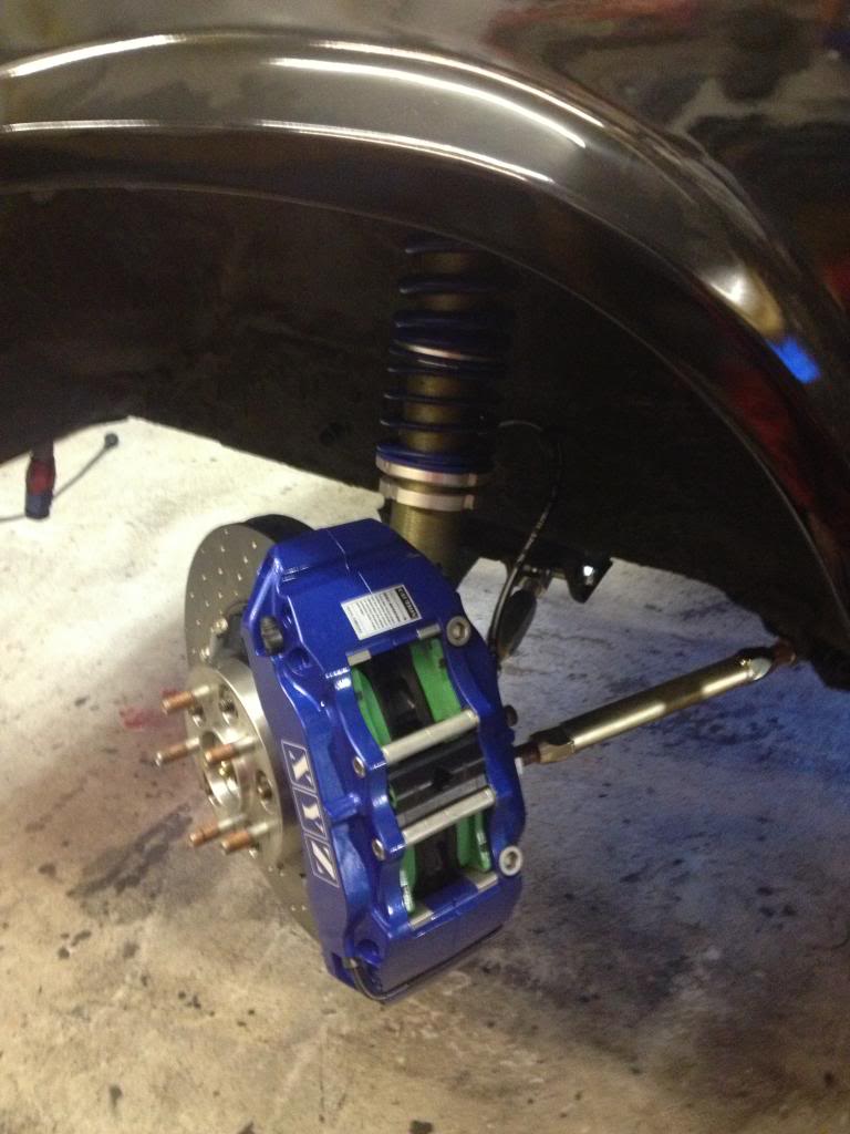

Har ikke fått to høyre eller to venstre kalipere da ?
Er en venstre og en høyre kaliper.
Kaliperene er montert riktig, er montert etter disc rotation pilen, når du bygger opp trykk på systemet så får du vell pressa ut lufta uansett?
Tar en dobbelsjekk neste gang jeg er nede i garasjen. Ikke prøvd å lufte noe enda, ikke ferdig montert :)
Kan være jeg har byttet om høyre og venstre da, så kommer niplen oppover :) men da stemmer ikke disc rotation :p
calipera dine står opp ned frigstad nipplene skal stå rett opp.disc rotation er jo ikke så nøye på calipera.er viktigere på skivene som har kjøle ribber innvendig :)
blir gromt detta kommet til og bli en helt annen bil og kjøre til året igjen kan jeg love deg ;)
Har bytta om høyre og venstre så ble det riktig. Hehe. Montert klosser og bremseslanger. Må handle inn noe skikkelig bremsevæske også få lufta hele systemet. Noen som har væske å anbefale? Dot 5.1?

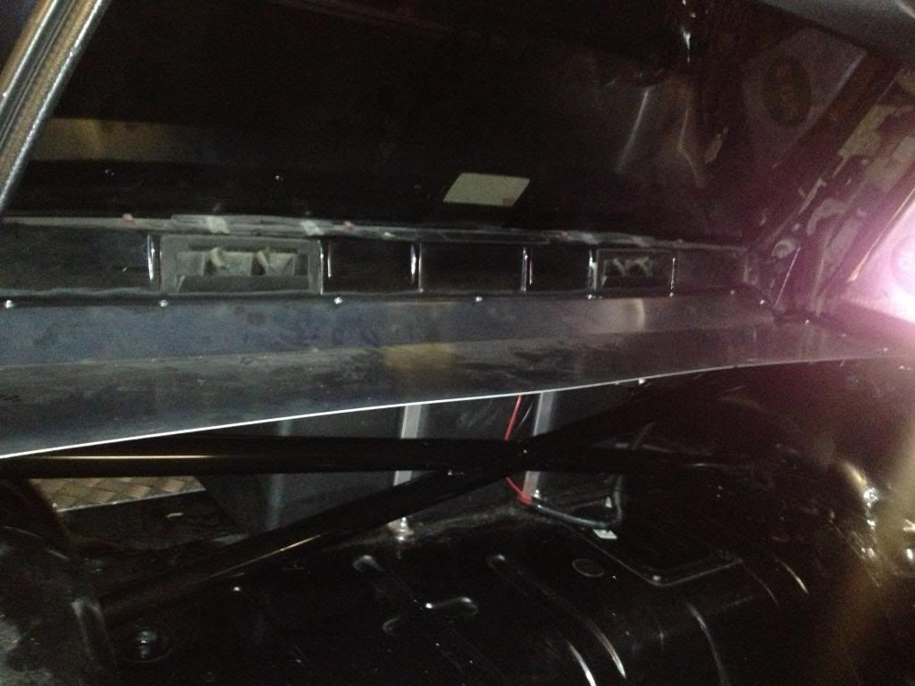

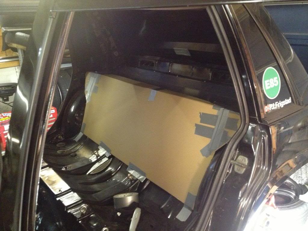

Kommer update i morgen, fått skrudd fast alu hattehylla og fuget med branntetting. Lagd resten av brannveggen ferdig i papp, skal få levert den i morgen så får jeg den tilbake i alu.

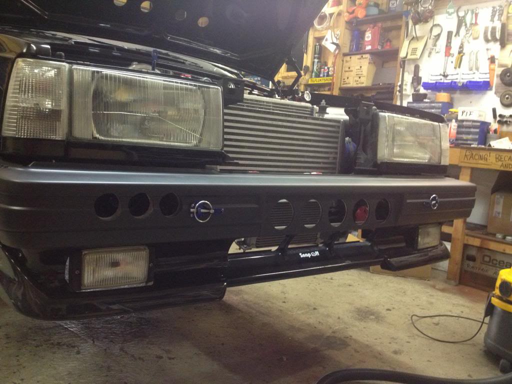

Også har jeg laga ny snap off front, fjerna det gamle opplegget og satt inn panserlåser i fangeren. Så nå sitter hele fronten i fire Sparco panserlåser. Også har jeg begynt litt på ett ekstra luft inntak til luftfilteret, tror det blir greit.

Bremser ferdig montert
http://forum.vccn.no/img-dump/2013/02/218.jpg
http://forum.vccn.no/img-dump/2013/02/219.jpg
http://forum.vccn.no/img-dump/2013/02/220.jpg
Brannvegg mal laget i papp
http://forum.vccn.no/img-dump/2013/02/221.jpg
Frontfanger med panserlåser

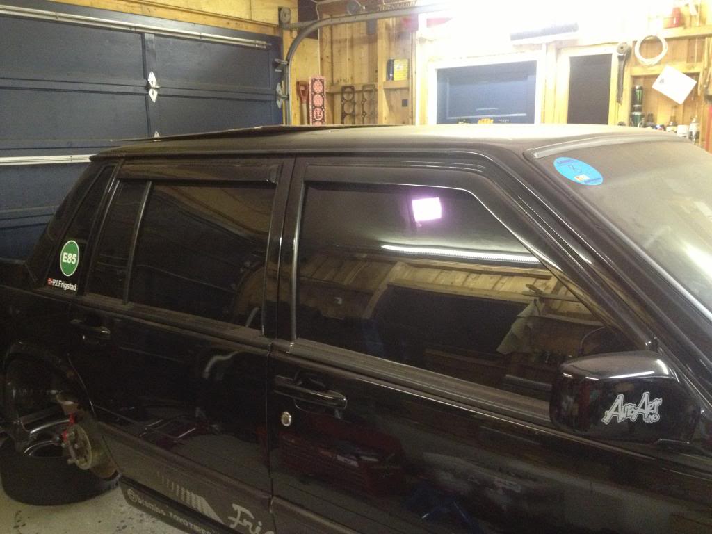

Alt av vinduer er montert i bilen, bakvinduene er skrudd fast i døra.
http://forum.vccn.no/img-dump/2013/02/223.jpg
Alu hattehylle (brannvegg del 1) i 2mm alu plate montert
http://forum.vccn.no/img-dump/2013/02/224.jpg

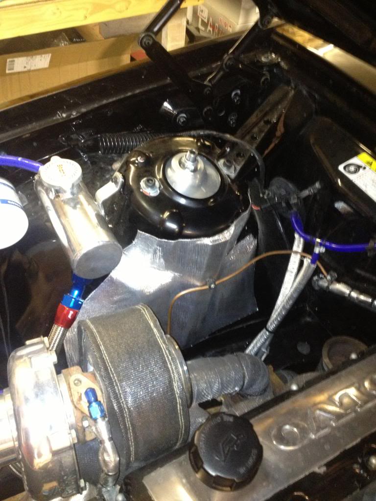

Varmeisolert dempertårnet
http://forum.vccn.no/img-dump/2013/02/225.jpg

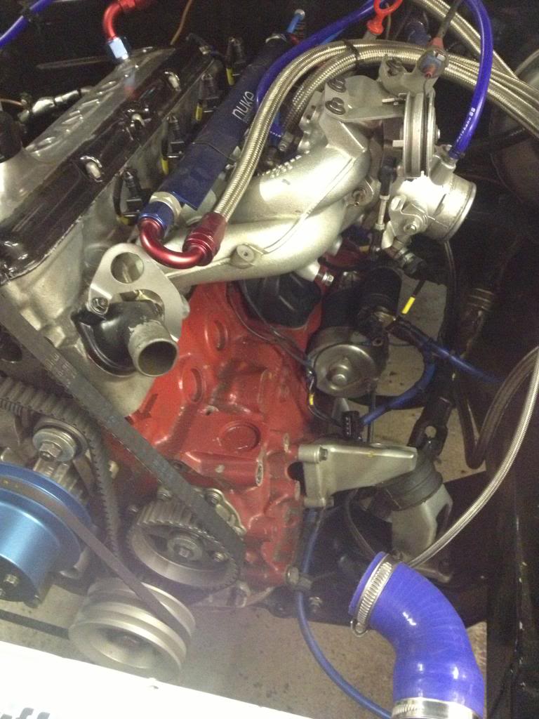

Fjernet coilen å gjort plass for servo, må finne ny plass til coil
http://forum.vccn.no/img-dump/2013/02/226.jpg
Luft inntak til luftfilter, skal lage en trakt i alu på innsiden opp til filteret
http://forum.vccn.no/img-dump/2013/02/227.jpg

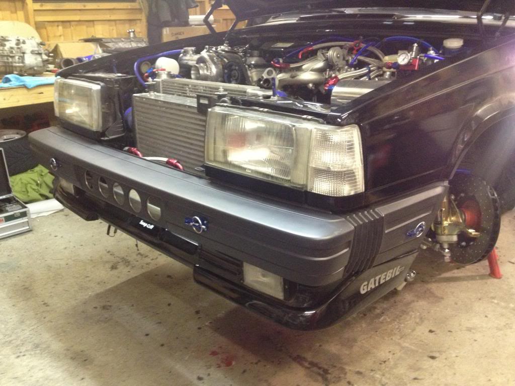

Panseret er kappa og hulborret og tiltet i bakkant, hjelper på luftstrømmen det. Pluss Mercedes luftinntaket i høyre forskjerm, også luftinntakene i fronten da, så får vell inn noe luft uten å måtte kjøre uten lykt. Syns det er mye kulere når begge lyktene er på plass :)
Enig med deg angående lyktene:)
Er ganske kjekt med us front då ;) kan berre fjerne eine lykta :)
Ser så sinssykt bra ut denne bilen!!!
Ja din ble skikkelig bøllete med US front tveite ;)
Men kan ikke kopiere alt for mye heller. hehe. Kjører min egen stil :p
