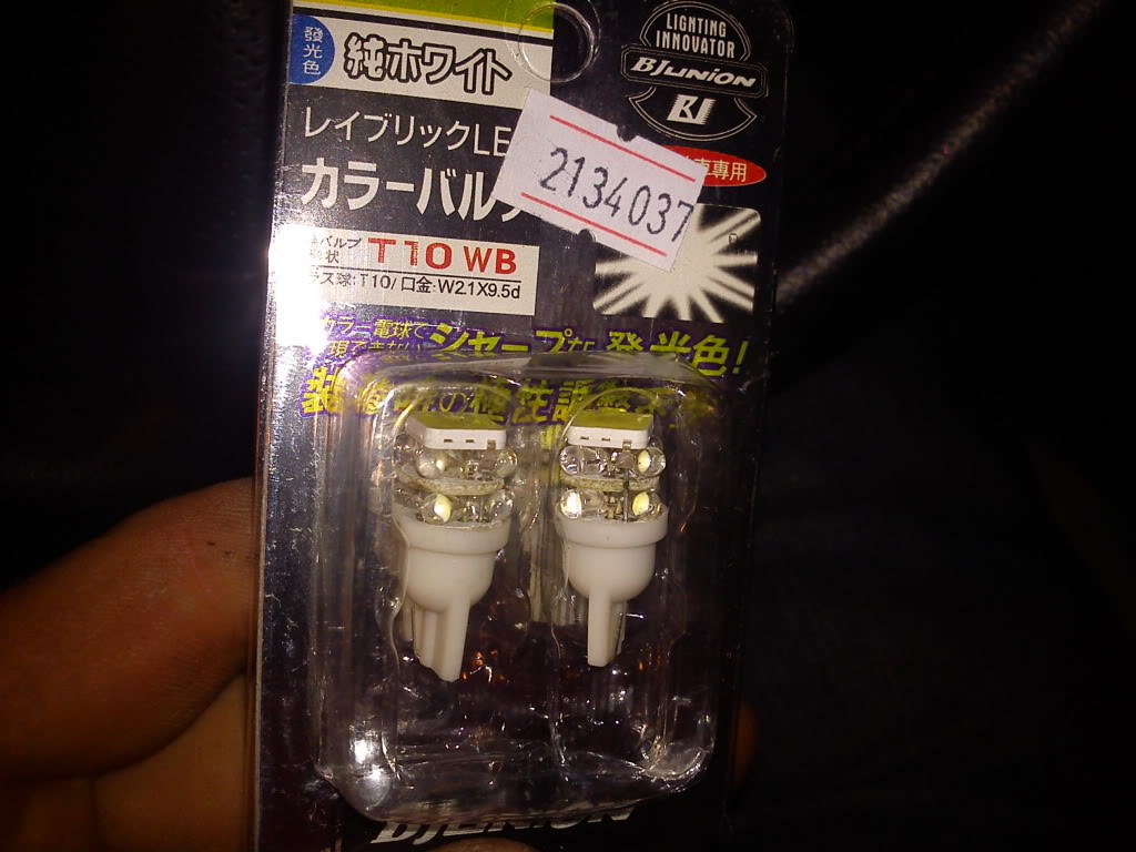

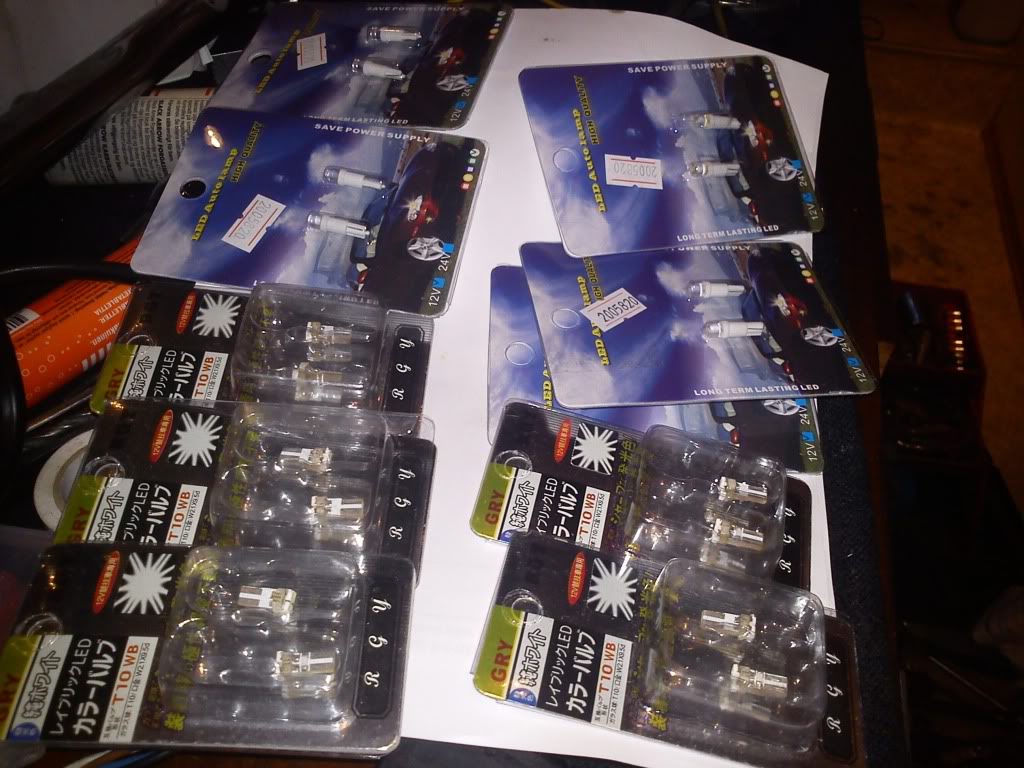

enda en bunke med dioder mottatt fra hong kong. tok sin tid den ene pakken der som ble bestilt samtidig med den første som kom for en uke siden eller så.
de små er til 52mm instrumentene og de store er til hovedinstrumentet. ble faktisk veldig godt lys fra de, litt mer blåskjær men det er pga den gjennomsiktige plata som står bak instrumentskivene for å gi en lysspredning tenker jeg. reostaten ble også skifta så da funka instrumentlyset med en gang!

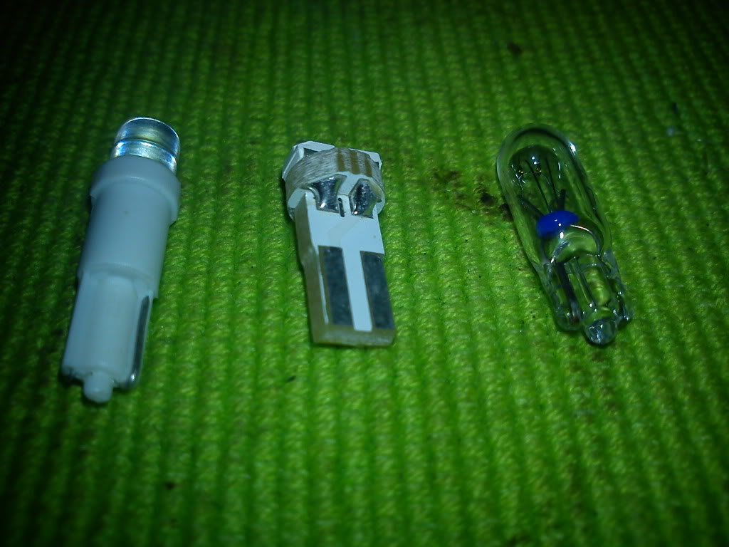

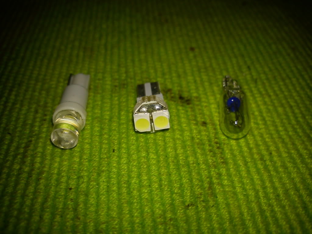

ukjent effekt til venstre. 2,1watt på den i midten og sikkert da vanlige 3watt på den originale pæra til høyre. lyser betraktelig mere de to til venstre samt man totalt sett sparer en del watt i en bil med så mye instrumenter som jeg har mot reostaten\dimmern.
jeg valgte etter å ha testa å bruke den typen i midten da sokkelen der er mest stabil og kommer forhåpentligvis til å stå imot humper og ujevn vei best. den til venstre har som vanlige dioder du kjøper stort sett over alt kun to små pinner som gir connection mot strømlederne. de blir ustabile hvis du ikke får de til å sitte skikkelig eller kommer borti de eller får seg en kakk så de hopper litt ut av feste. den i midten er såpass brei at den unngår du det med!

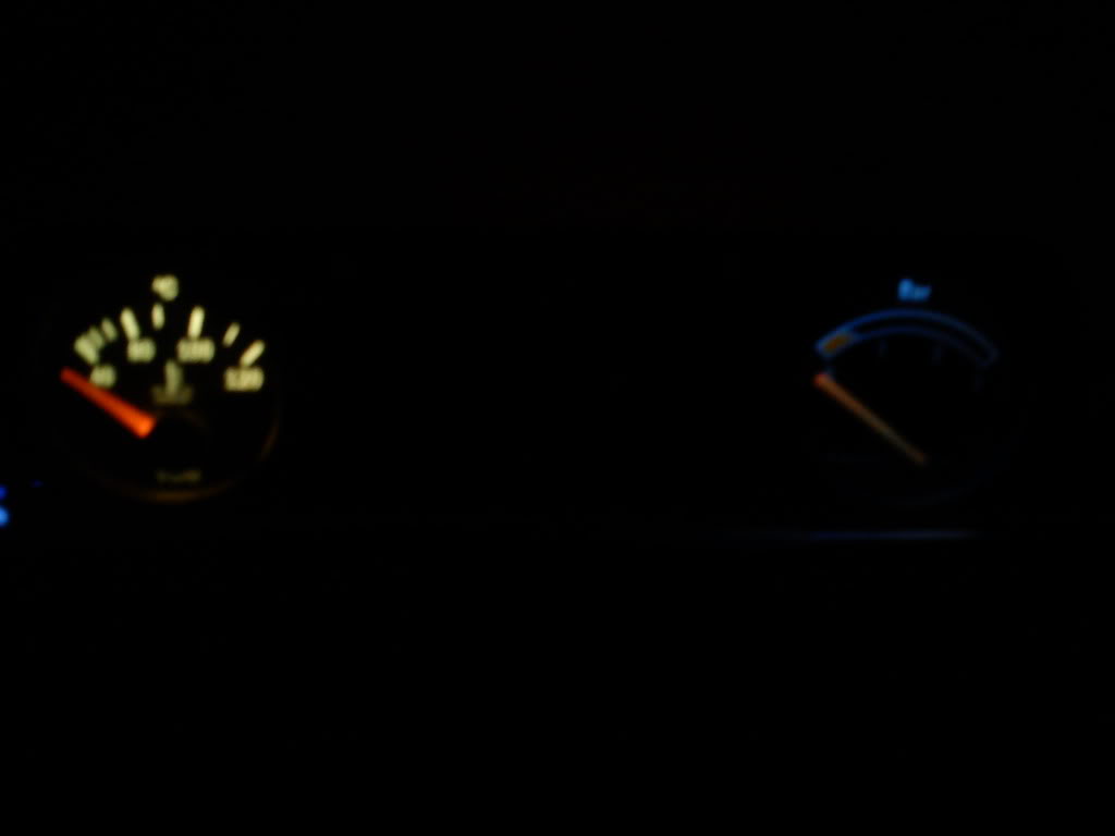

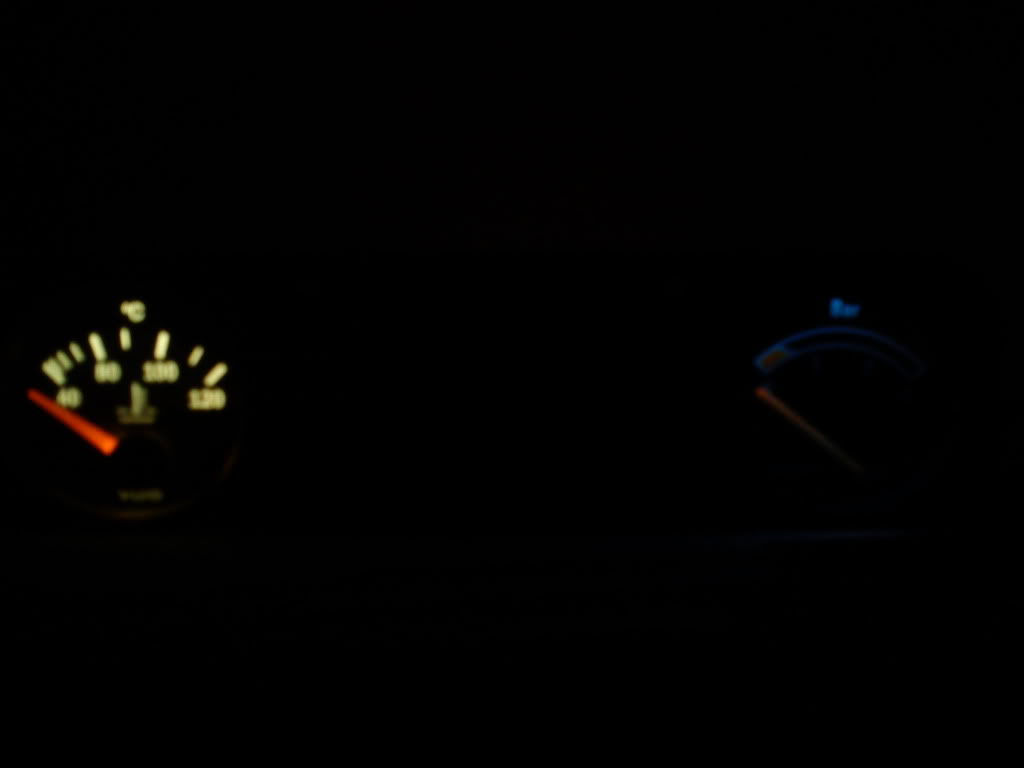

http://forum.vccn.no/img-dump/2010/10/2156.jpg
vdo instrumentet med vanlig pære til venstre. den venstre diodetypen montert til høyre der.
http://forum.vccn.no/img-dump/2010/10/2157.jpg
vdo instrumentet med vanlig pære til venstre. den midterste diodetypen montert til høyre der.

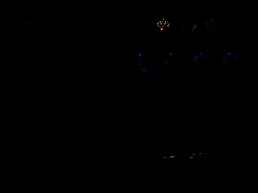

ferdig montert i alt. ble mye mer lys.
jada det er dårlig å se men kanskje det gir en pitteliten pekepinn... i alle fall godt fornøyd med lysforandringen i instrumentene. nå går det faktisk ann å se hva de indikerer kontra dårlige vanlige pærer som knapt lyser opp i mørketida! :)
