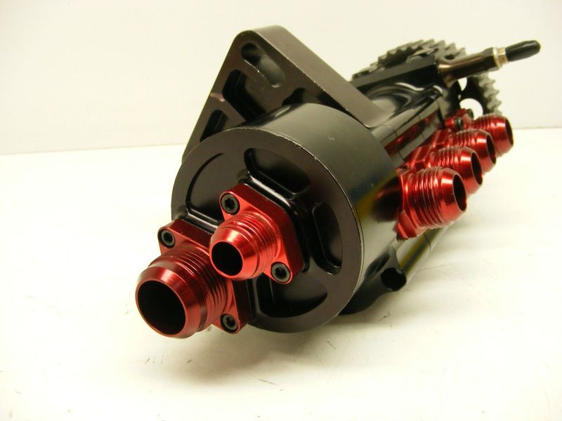

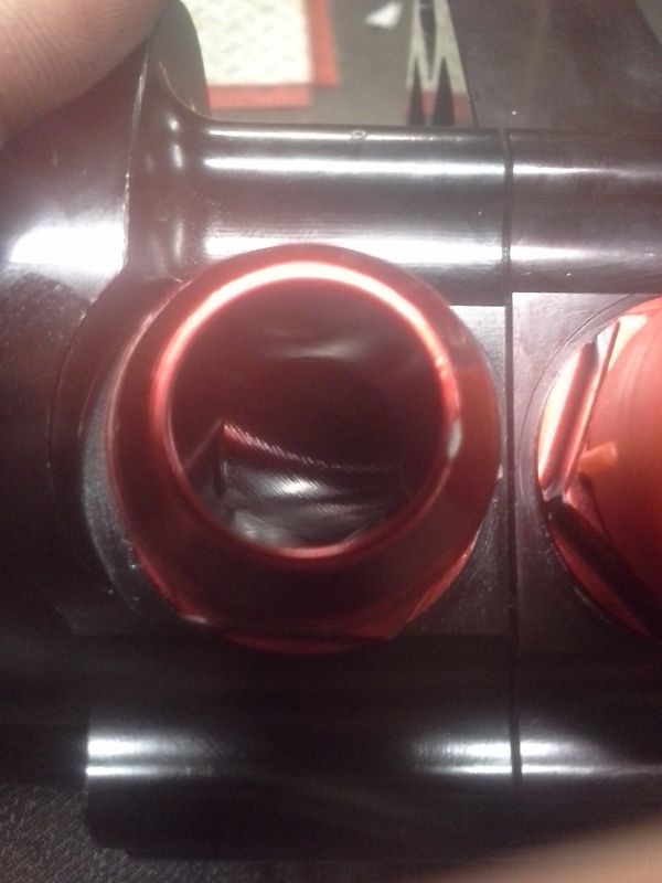

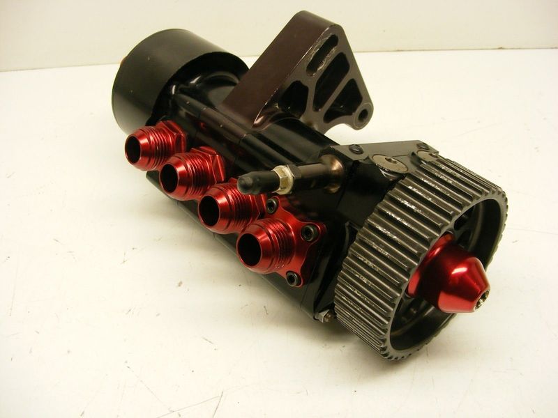

pumpa er hær
http://forum.vccn.no/img-dump/2016/07/844.jpg
http://forum.vccn.no/img-dump/2016/07/845.jpg
http://forum.vccn.no/img-dump/2016/07/846.jpg
Frank Weiss racing helix pumpe, med innebygget olje/luft separator! har trua på det! og innebygget trykkregulator så det blir mye mindre olje å returnere via tanken!
(og så passa fargene så pumpa så godt til bilen ;P)

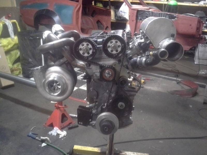

Turboen var dessverre skadet, akslingen var stygg (spon i olja) å turbo service hadde ikke deler til denne. bestilte ny senterdel og racecover fra bullseye istedet da det ganske enkelt ble den billigste løsningen på dette.. ble da selvsagt 1 hakk større, en s366: http://www.bullseyepower.com/product...0/#prettyPhoto
denne kommer på mandag / tirsdag :) (kommer greit til med motoren inne så det er ingen krise)
Når ser jeg denne på C&C igjen da? :D
Lækkert [emoji108] [emoji108]
ingen turbo i dag, men den kommer i morgen ifølge posten :)
ettersom jeg skal bruke eksoshuset fra den gamle turboen så satte jeg inn motoren å gjorde ferdig det meste annet i dag! så da er det bare å stikke inn den nye turboen når den kommer å montere resten av skiten ;P

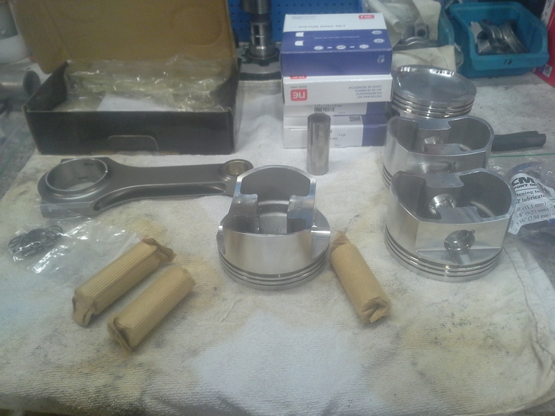

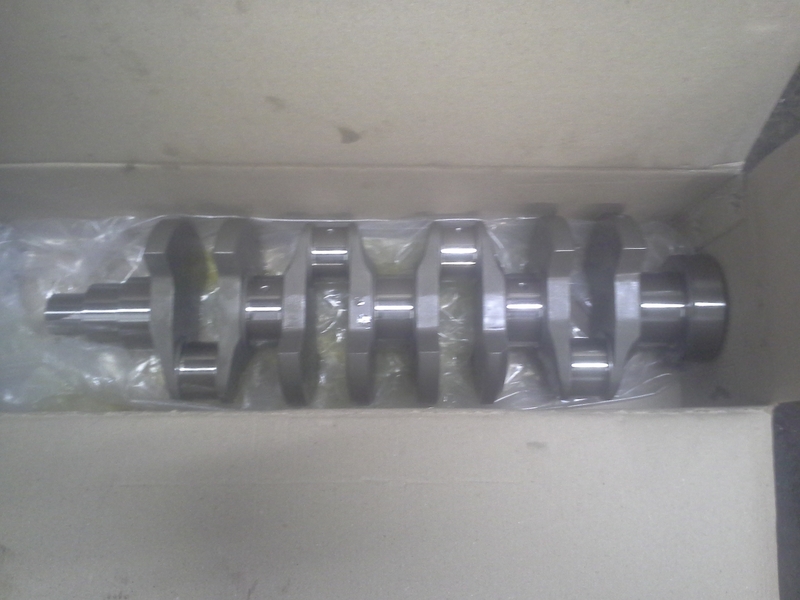

Pakken kom i går faktisk, så nå har jeg/ vi jobbet på spreng med å maskinere å montere sammens ny bunndel til 242n! Har tenkt å stille ut bilen på volvo klubben trøndelag`s treff på lørdag å den er alt annet en klar enda ;P
Anyway.. som dere ser på bildene under så er det ikke ei 86mm veiv som kom nå, men derimot 98mm! så den nye bunndelen er på 2,9 liter :) eller er alt likt som før da, så håper at den nye turboen spooler opp like tidelig/ enda tideligere en før nå med den nye bunndelen
http://forum.vccn.no/img-dump/2016/08/858.jpg
http://forum.vccn.no/img-dump/2016/08/859.jpg
http://forum.vccn.no/img-dump/2016/08/860.jpg
http://forum.vccn.no/img-dump/2016/08/861.jpg
http://forum.vccn.no/img-dump/2016/08/862.jpg
Rått :D
Fy f**n så rått!
Nydelig :) Detta blir saker !
2.9l må vel være nok på en 4'er [emoji14] gromt!
ser ut som det er lit trangt til råden;)

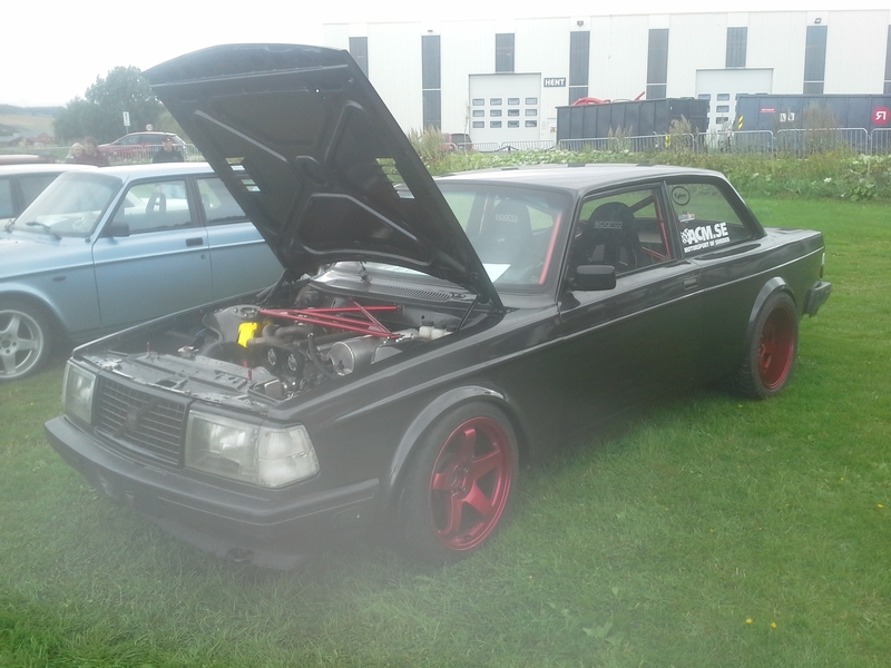

var på utstillinga til volvoklubben trøndelag på lørdag! var dårlig vær hær i bartebyen så oppmøte var heller labert.. men jeg fikk pokal da :) "peoples choise"
http://forum.vccn.no/img-dump/2016/08/996.jpg
http://forum.vccn.no/img-dump/2016/08/997.jpg
btw, den går nå med 2,9 liter bunndel! spant like lett som før ;P
