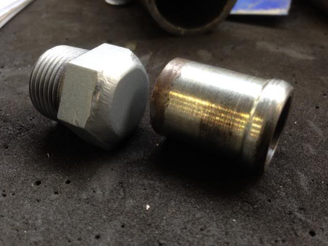

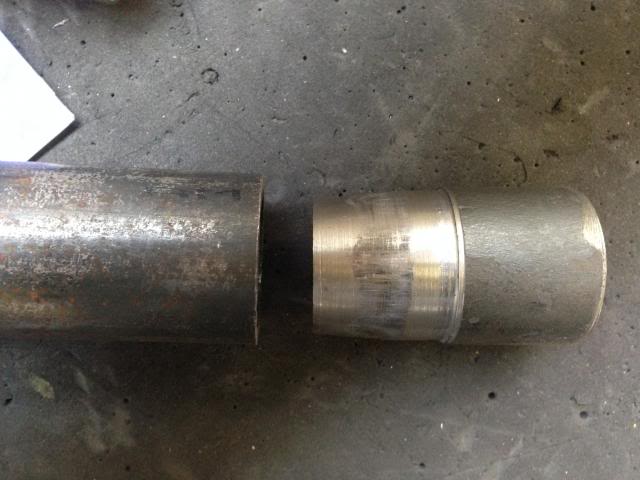

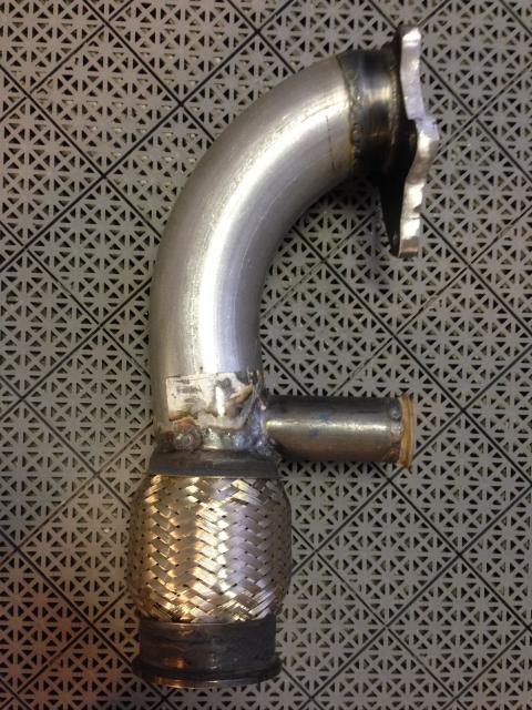

Dreid opp emnesrør til vel 3mm gods i riktig dim for å erstatte biltema eksosrøret her ;)
http://forum.vccn.no/img-dump/2014/06/536.jpg
Ferdig formet i pressa, slipt likedan som det gamle og sveist inn:
http://forum.vccn.no/img-dump/2014/06/537.jpg

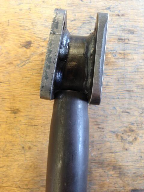

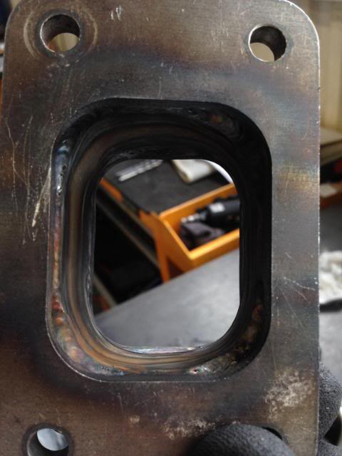

TIG sveisa innvendig:
http://forum.vccn.no/img-dump/2014/06/538.jpg
Så litt mer maskinering på undersiden:
http://forum.vccn.no/img-dump/2014/06/539.jpg
Som sikkert noen har lagt merke til så har jeg ikke intern WG på turboen min. Så uttaket til WG blir her :)
http://forum.vccn.no/img-dump/2014/06/540.jpg
Røret er 38mm inv. Samme som WG, det må være bra. Hadde ikke fått plass til noe grovere uansett :p
http://forum.vccn.no/img-dump/2014/06/541.jpg
http://forum.vccn.no/img-dump/2014/06/542.jpg

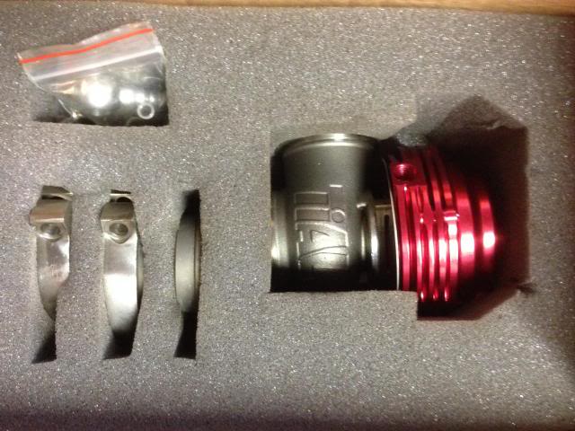

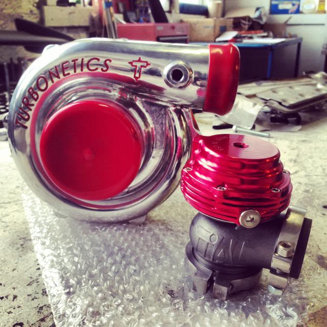

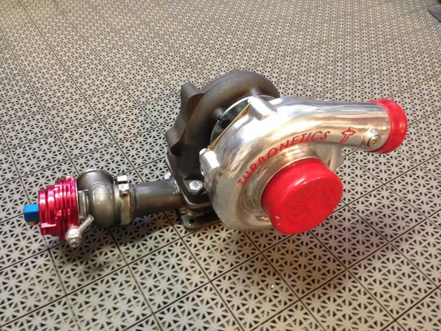

Og henta wastegaten min :cool:
http://forum.vccn.no/img-dump/2014/06/726.jpg
http://forum.vccn.no/img-dump/2014/06/727.jpg
38mm Tial. Blir saaker :D

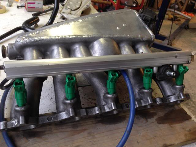

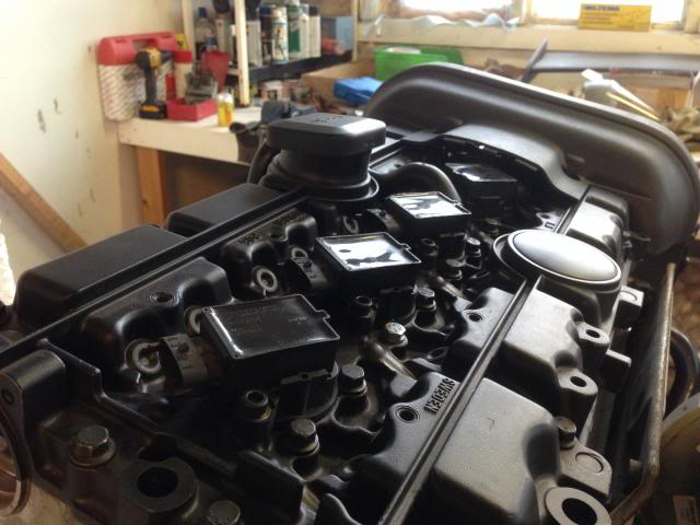

Montert nye dyser og klargjort innsuget:
http://forum.vccn.no/img-dump/2014/06/863.jpg

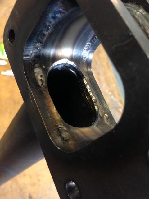

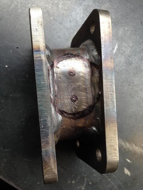

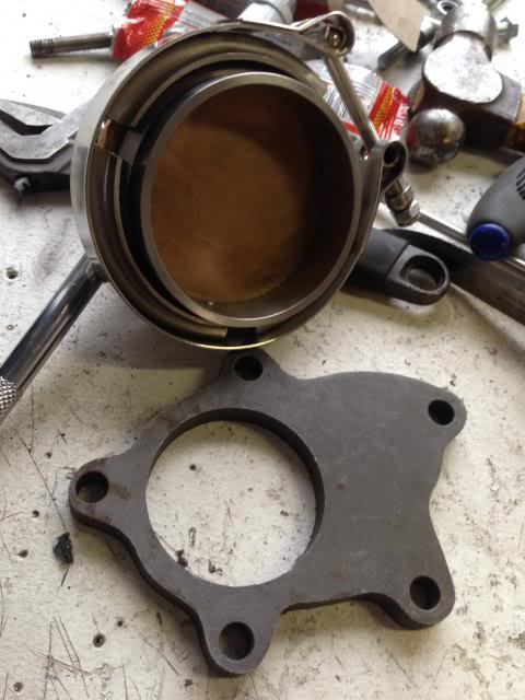

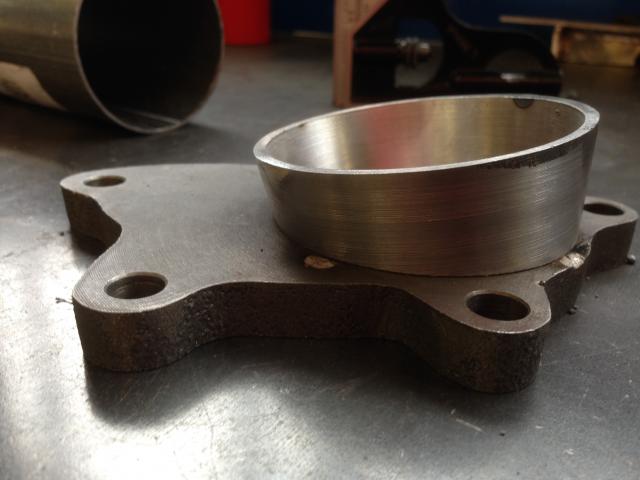

Var ikke helt fornøyd med passningen på sveiseflensen til WG'n, så lagde denne klumpen i full fart ;)
http://forum.vccn.no/img-dump/2014/06/867.jpg
Flensen er laget så røret skal et stykke inni.
Før:
http://forum.vccn.no/img-dump/2014/06/868.jpg
Etter:
http://forum.vccn.no/img-dump/2014/06/869.jpg
Nesten klart til sveising :)

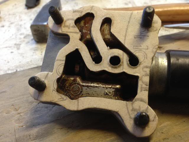

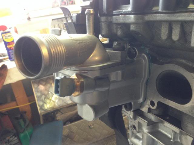

Måtte lage meg pakning til VVT ventilen som jeg akkurat har kjøpt :
http://forum.vccn.no/img-dump/2014/06/917.jpg

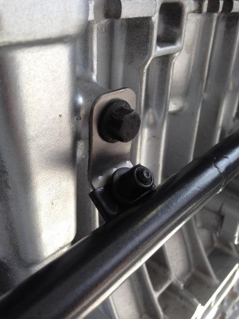

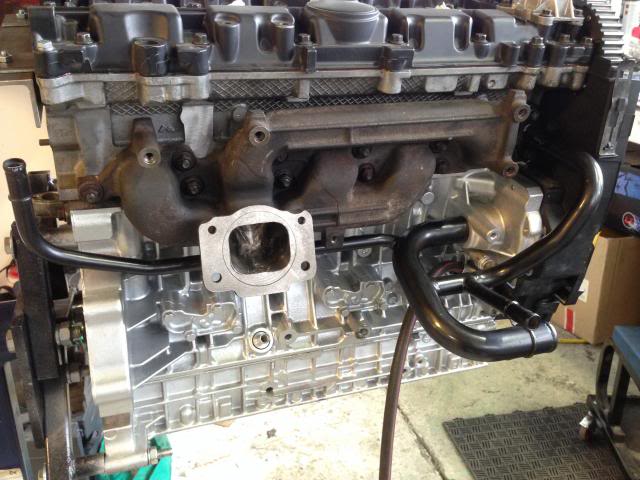

Montert vannrør, måtte lage til en liten bit for å få festa det på siden av blokka:
http://forum.vccn.no/img-dump/2014/06/918.jpg

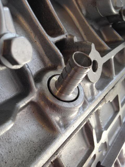

Satt på hjemmelaga oljeretur slangestussen:
http://forum.vccn.no/img-dump/2014/06/919.jpg
Og manifold montert med pakninger og dratt til :)
http://forum.vccn.no/img-dump/2014/06/920.jpg

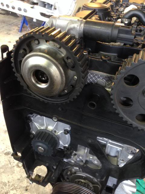

Nytt vvt kam hjul, vvt ventil, og ny vannpumpe på plass !
http://forum.vccn.no/img-dump/2014/06/921.jpg

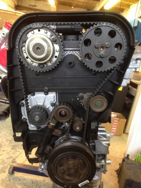

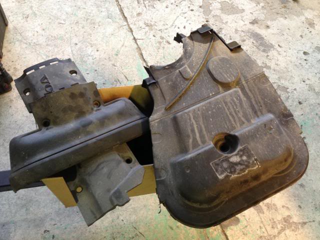

Reg.reim huket på, ikke lett med sånn vvt kam hjul altså.. :o Bygd om til hydraulisk reg.reim strammer også. Kappet hull i plasten så den fikk plass :)
http://forum.vccn.no/img-dump/2014/06/960.jpg

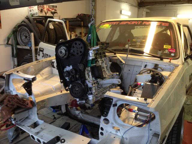

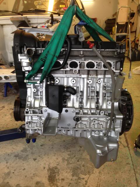

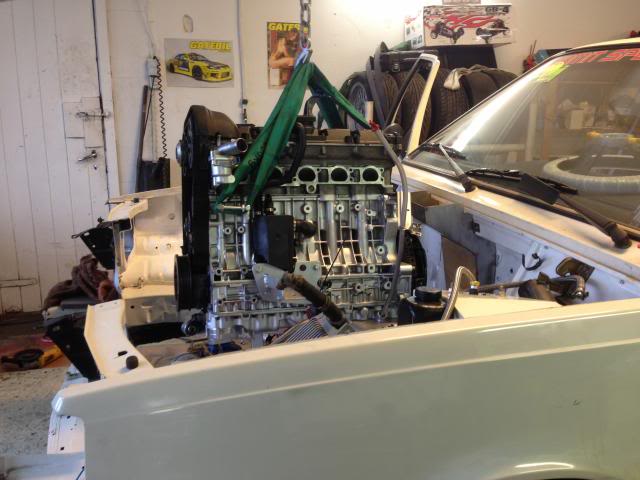

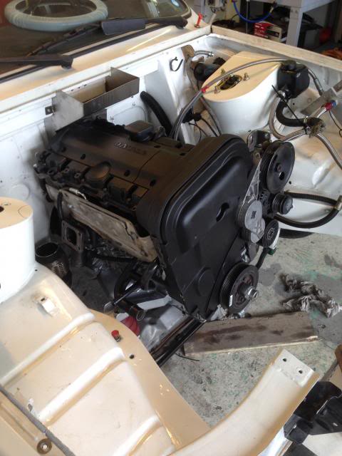

Da er det vell bare å løfte den oppi :
http://forum.vccn.no/img-dump/2014/06/962.jpg
http://forum.vccn.no/img-dump/2014/06/963.jpg
http://forum.vccn.no/img-dump/2014/06/964.jpg
:cool:
Da står den på festene sine :)

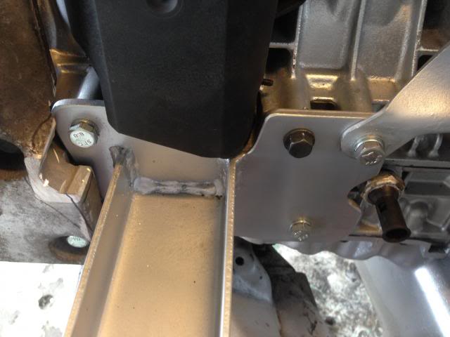

Tilpassing rundt motorfestet:
http://forum.vccn.no/img-dump/2014/06/1043.jpg

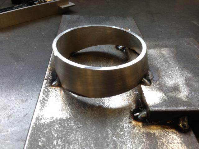

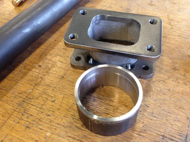

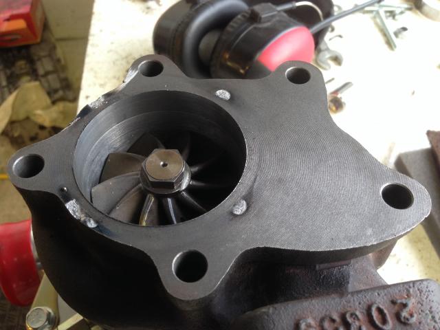

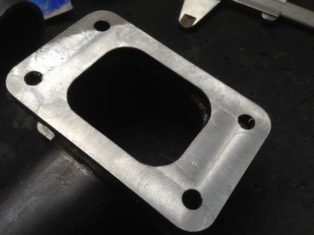

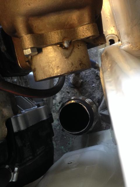

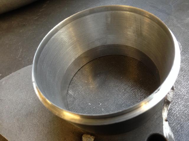

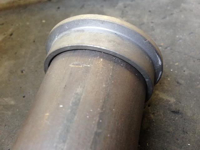

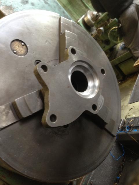

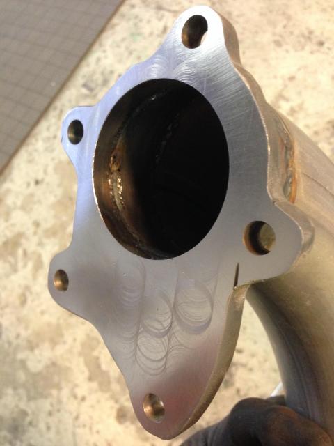

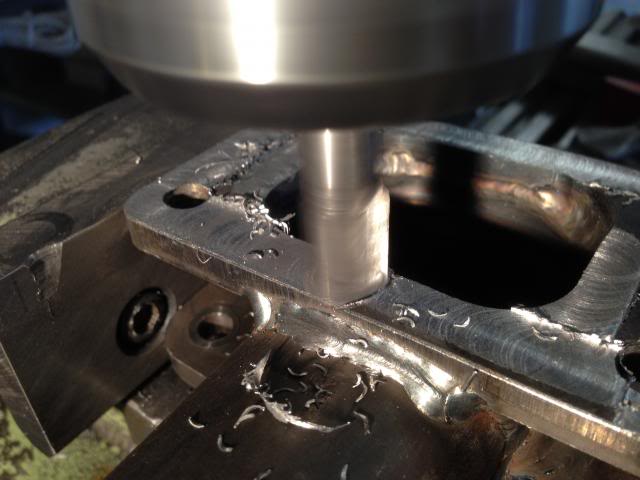

Starte med å fikse eksosflens til turboen, dreier opp hullet i flensen så det blir like stort som i eksoshuset på turboen:
http://forum.vccn.no/img-dump/2014/06/1046.jpg

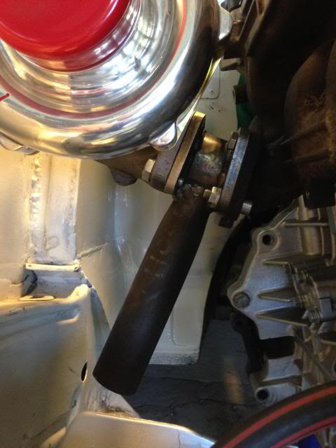

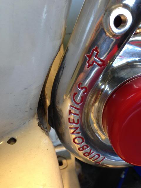

Sjekke om det blir nok klaring til veggen i motorrommet :p Dette er ca 2,5" og jeg skal ha på 3" eksos der.. :rolleyes:
http://forum.vccn.no/img-dump/2014/06/1047.jpg
Hullet ble 100% :)
http://forum.vccn.no/img-dump/2014/06/1048.jpg
Har forresten byttet eksoshus på turboen også, og fått det maskinert opp til å passe den store vifta inni der ;)

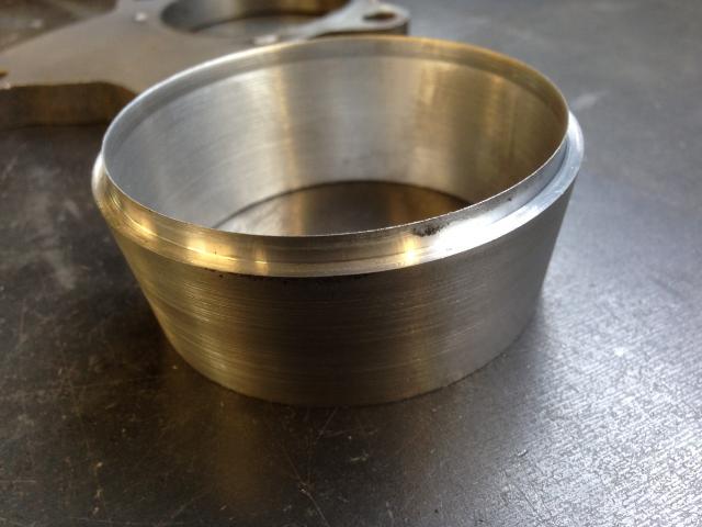

Liten update:

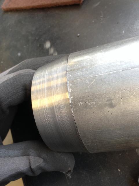

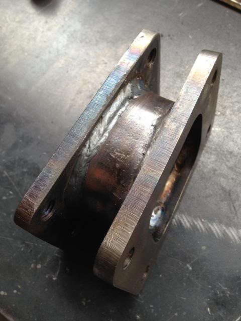

Dreid en kon som skal gå fra flensen til 3" røret :) Lagde den i litt tykkere materiale enn vanlig eksosrør så jeg får sveisa den skikkelig i flensen.
http://forum.vccn.no/img-dump/2014/06/1187.jpg
Bra match over i til flensen her :)
http://forum.vccn.no/img-dump/2014/06/1188.jpg

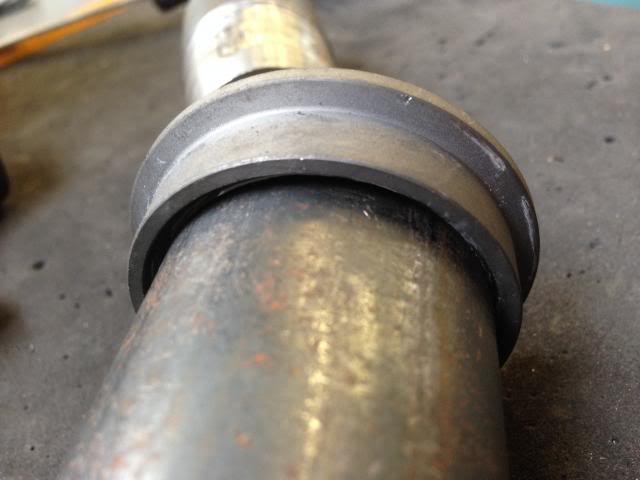

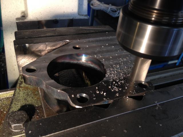

Men siden det ble litt trangt mot veggen i motorrommet så skal jeg skrå den så ene siden blir 90grader på flensen :)
Punktet på ett stål for å få den fast i fresen. Her ferdig freset :) :
http://forum.vccn.no/img-dump/2014/06/1190.jpg
Da ble begynner den å bli ganske custom :p Bare å sveis fast så det holder da!
http://forum.vccn.no/img-dump/2014/06/1191.jpg

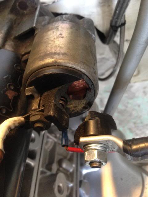

Også har jeg lagd meg nye kabler til startmotoren, fant ut at de gamle ble solgt med gammel motoren ;)
http://forum.vccn.no/img-dump/2014/06/1192.jpg

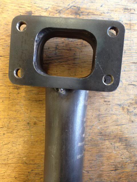

Får testet alu tig kunnskapene mine igjen ;) En god stund siden sist. Sveiset også på nye festeører :)
Sveisa flensen med høy varme, så tar jeg grov planfresingen før jeg sveiser på mer rør :)
http://forum.vccn.no/img-dump/2014/06/1245.jpg

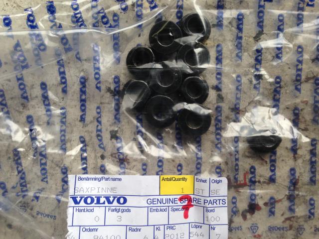

Vært på volvo å kjøpt eksosmuttere til turboen. Blir aldri mer 8.8 muttere på eksos deler her i gården ;)
http://forum.vccn.no/img-dump/2014/06/1405.jpg

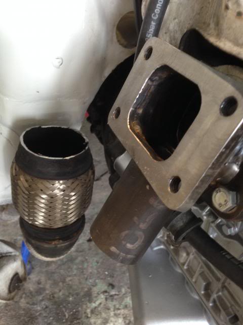

Ferdig sveiset med flexi og V-band, mangler bare lambda mutter:
http://forum.vccn.no/img-dump/2014/06/1406.jpg

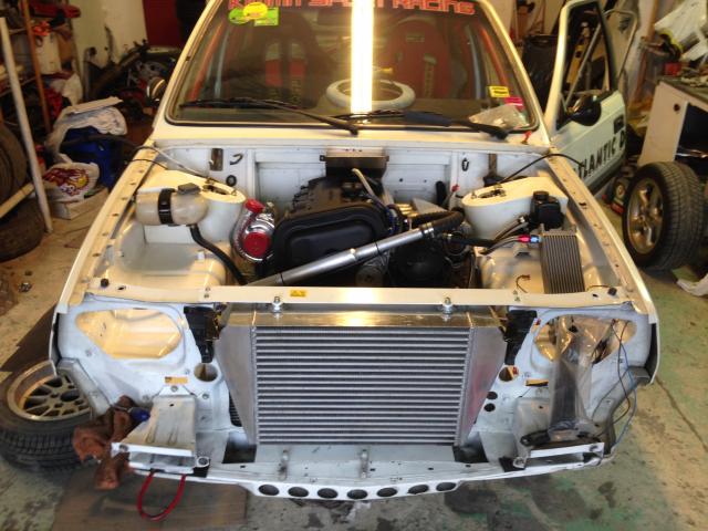

Fått gjort noe fornuftig igjen også :rolleyes:

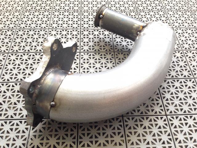

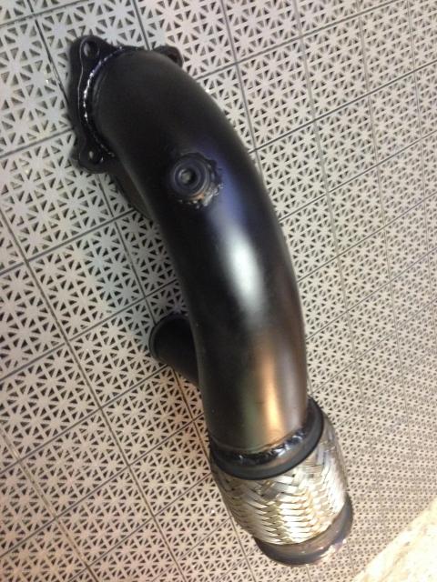

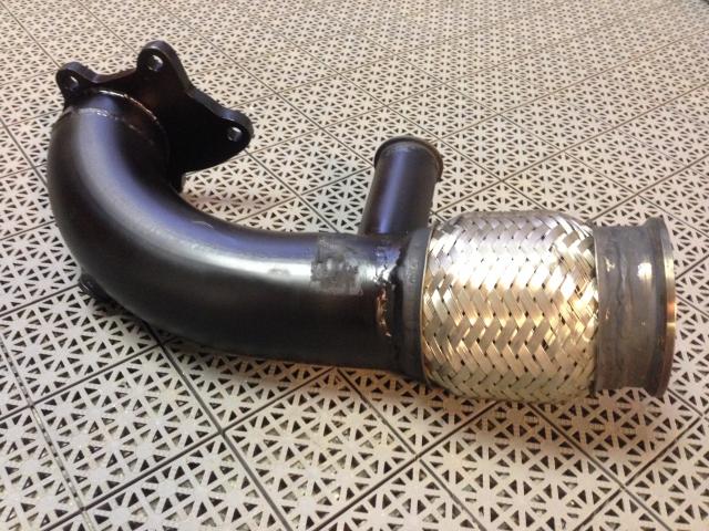

Ferdig downpipe:
http://forum.vccn.no/img-dump/2014/06/1626.jpg
Bare å få på litt bandasje :)
http://forum.vccn.no/img-dump/2014/06/1627.jpg

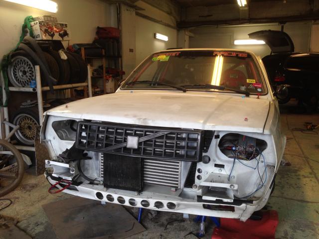

Fått på cooleren og litt småtteri :)
http://forum.vccn.no/img-dump/2014/06/1628.jpg

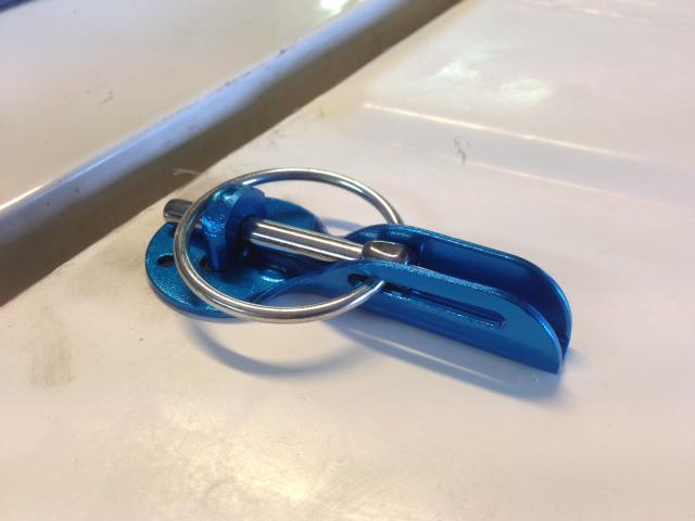

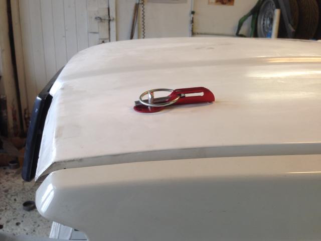

Også begynt på panseret, laget hull til panserlåsene :) (montert oljekjøler)
http://forum.vccn.no/img-dump/2014/06/1629.jpg

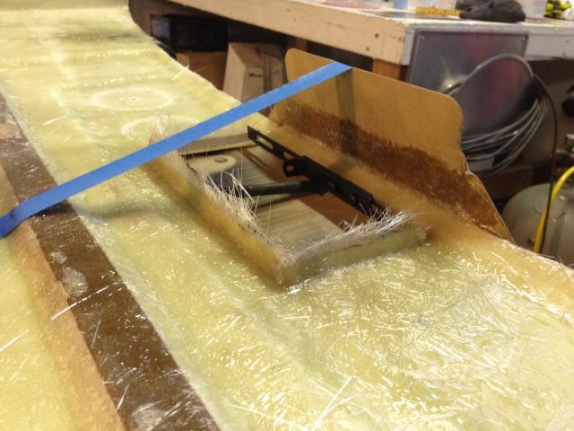

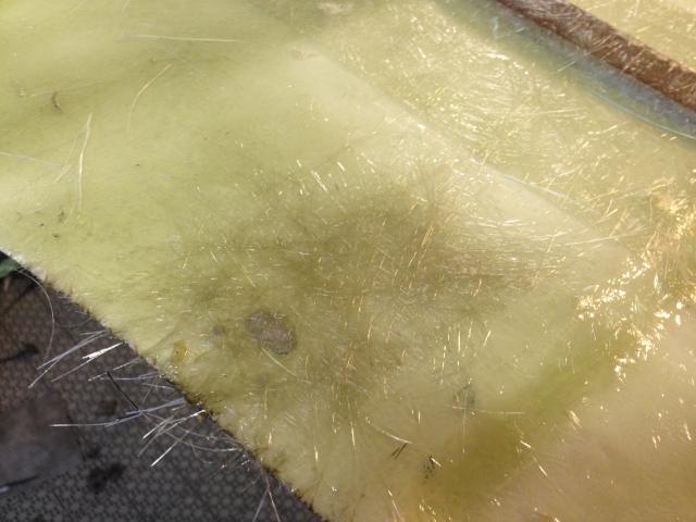

Legger på et ekstra lag med glassfiber under panserlåsene:
http://forum.vccn.no/img-dump/2014/06/1632.jpg
