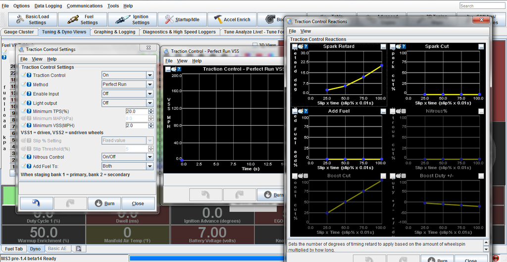

Ser i grunn ut som samme funksjon som MS3 har hatt lenge. Perfect run.
http://forum.vccn.no/img-dump/2017/03/4.png
