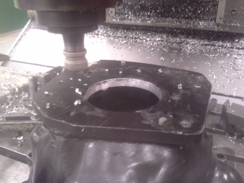

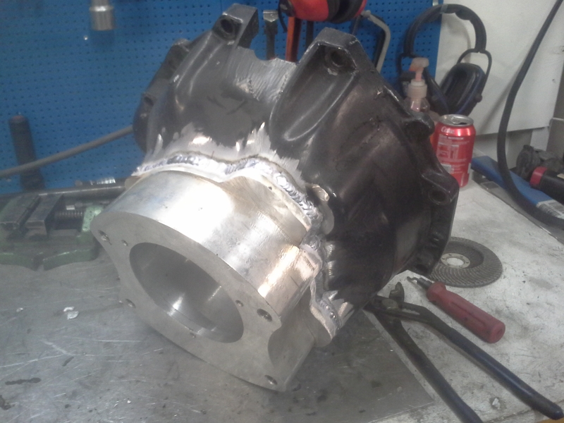

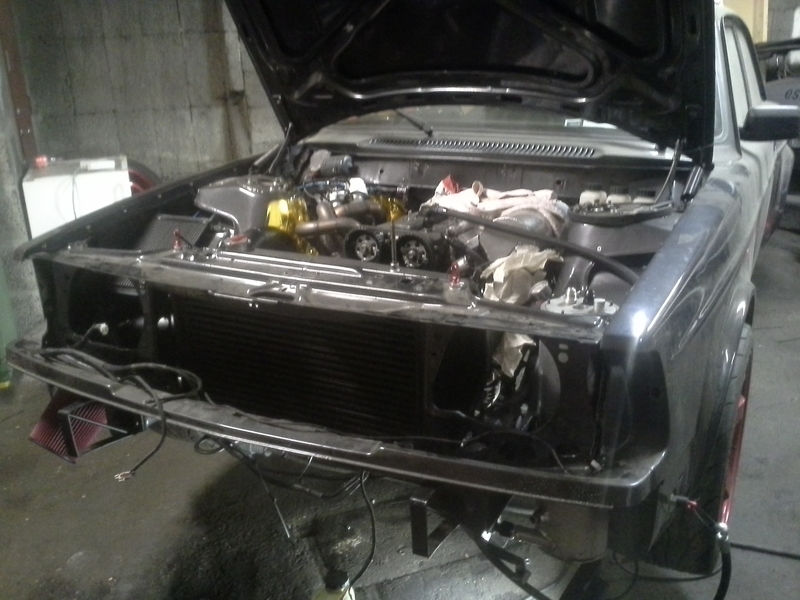

et par tre timer med vinkelsliper (kjedelig!) og vips!

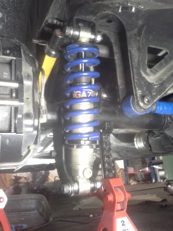

Ser bra ut!:)Koffor vil du flytte demparen bak akslingen?:)
Er det M47 pluss? :rolleyes:
M47 L2 sikkert ;)
Neida, detta blir nok knallbra!
Sendt fra min Huawei Honor 6 via Tapatalk
Den hollinger kassen passer bedre i en volvo enn i en bmw ja :cool:
hehe klart det :D

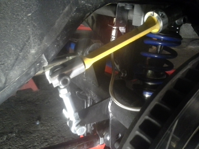

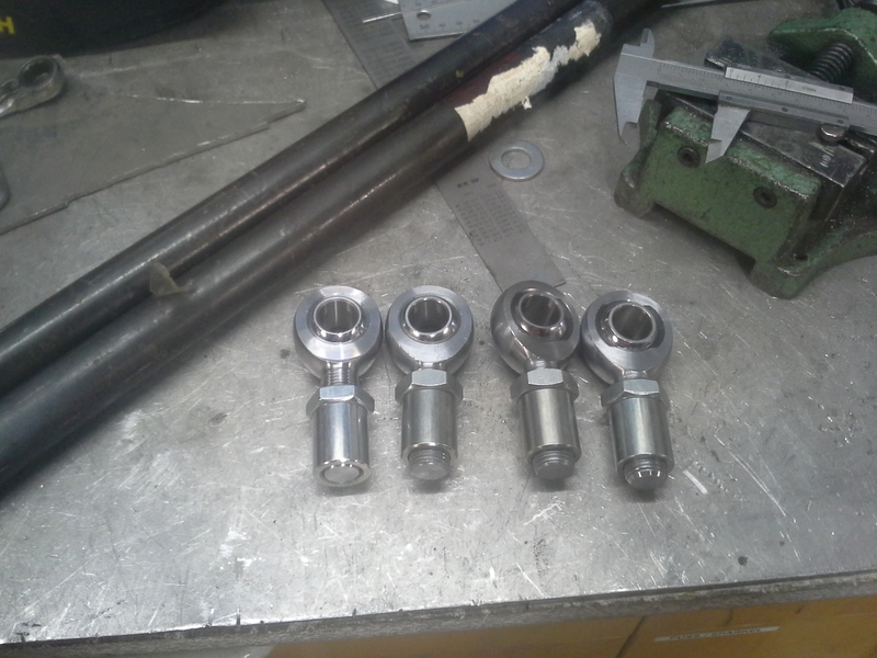

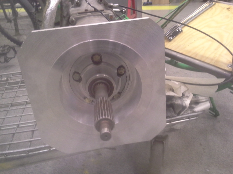

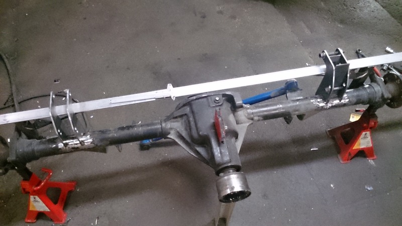

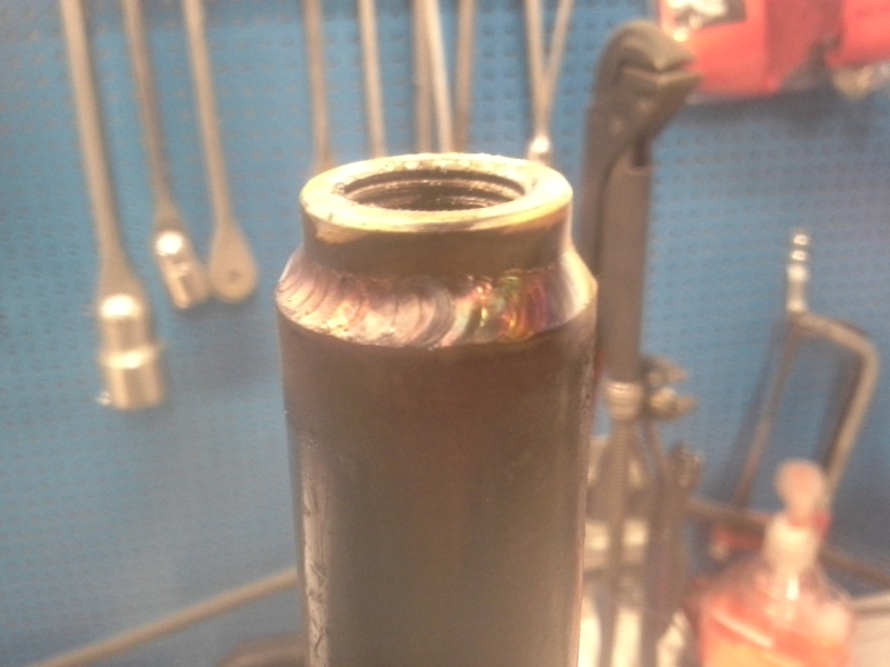

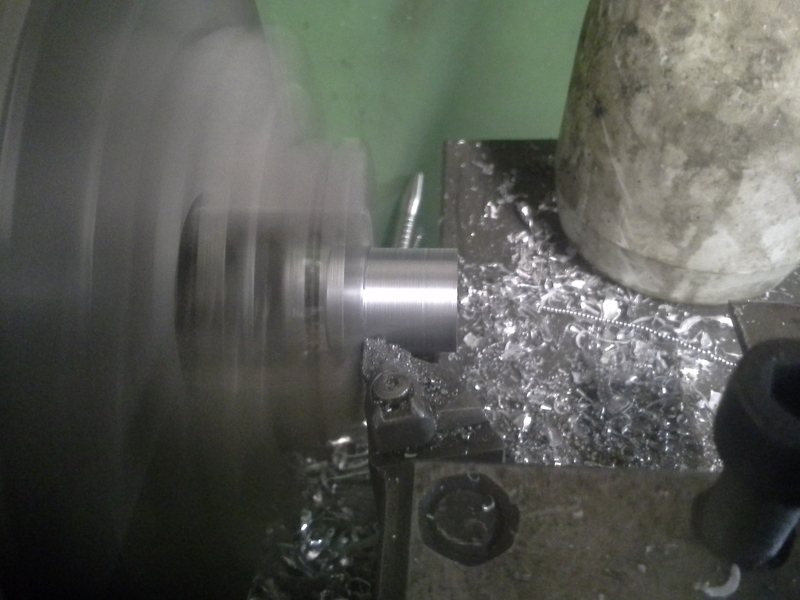

Parts :) M16x1,5 uniballs (2 høyre og 2 venstre gjenget) og sømløse rør
http://forum.vccn.no/img-dump/2016/02/761.jpg

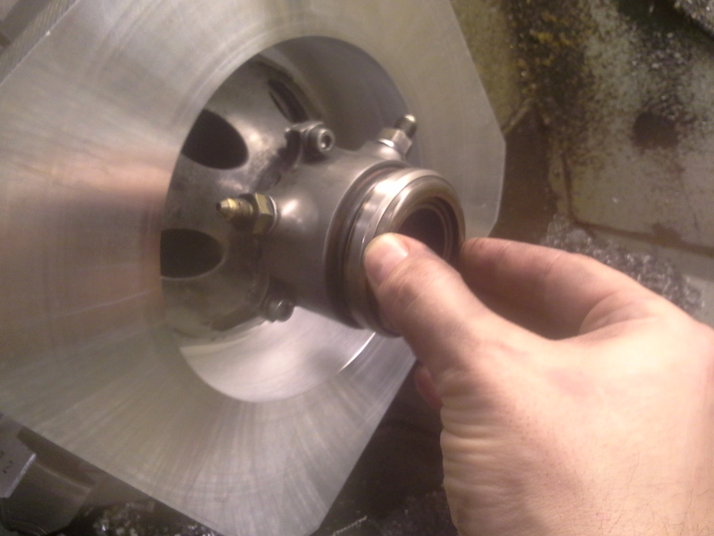

dreier av gjengehylsene 1 mm så de passer tight i røret, måtte næææære bakskiva får å få tatt nok ;P
http://forum.vccn.no/img-dump/2016/02/762.jpg

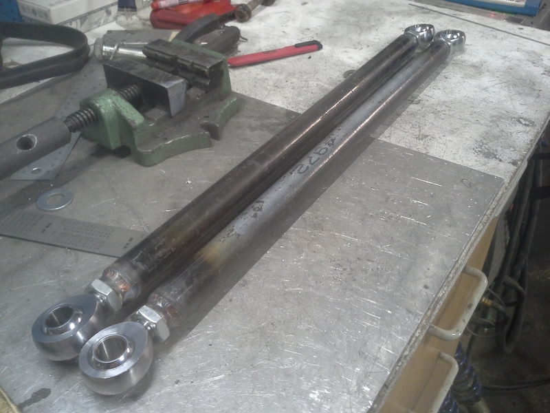

Sveisa i røret
http://forum.vccn.no/img-dump/2016/02/763.jpg
2 stykk nedre 4-link stag ferdig! mangler lakk da såklart..
http://forum.vccn.no/img-dump/2016/02/764.jpg

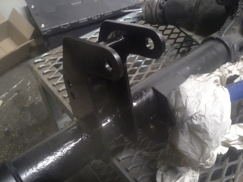

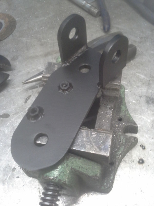

nye festene på akslingen er også ferdig
http://forum.vccn.no/img-dump/2016/02/765.jpg

Perfekt! Ble fine fester:) blir helt klart noe lignende på min egen når jeg skal bytte til 940 aksling

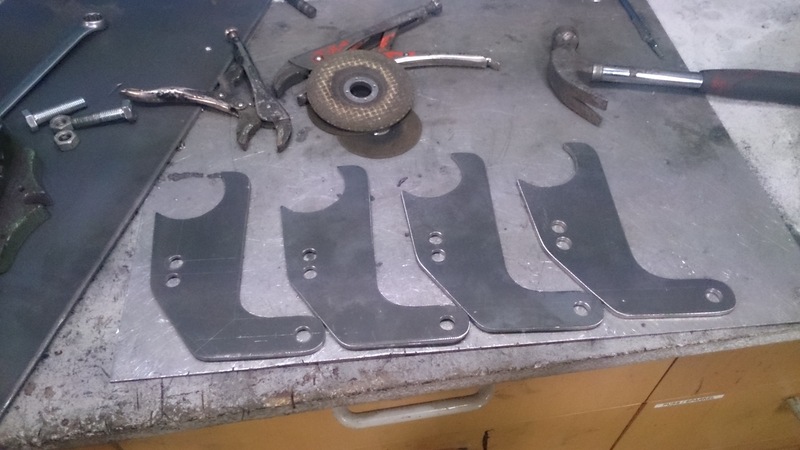

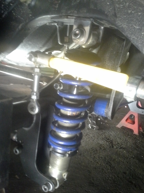

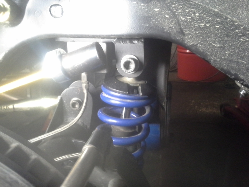

Fikk gjort en del etter en lang dag i verkstede i dag!
Nytt feste for krengestag både imot karrosseri og på aksling :) (for å gjøre plass til ny bensintank)
og så har jeg gjort ferdig festeører for coilovers etc! bare noe småtteri igjen nå så er akslingen ferdig..

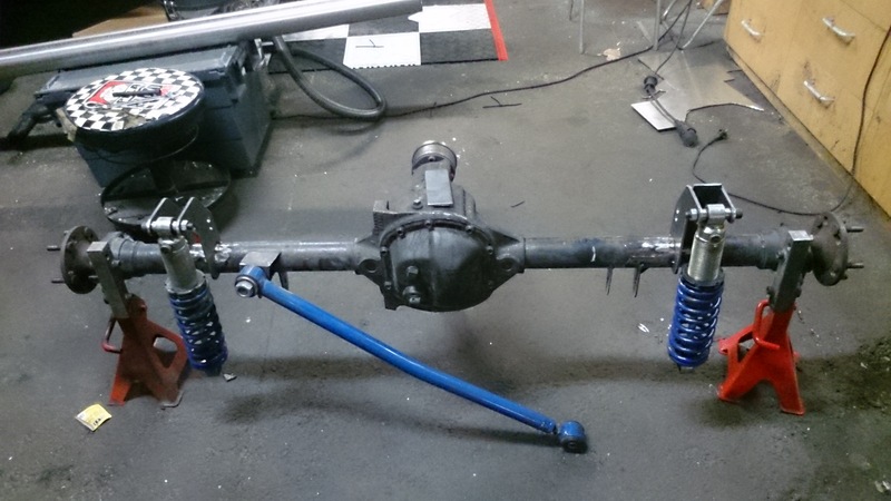

http://forum.vccn.no/img-dump/2016/02/807.jpg
http://forum.vccn.no/img-dump/2016/02/808.jpg
http://forum.vccn.no/img-dump/2016/02/809.jpg
http://forum.vccn.no/img-dump/2016/02/810.jpg
Ser veldig bra ut!:)
Ser bra ut dette :D
begynner å se ut som en bil igjen :)

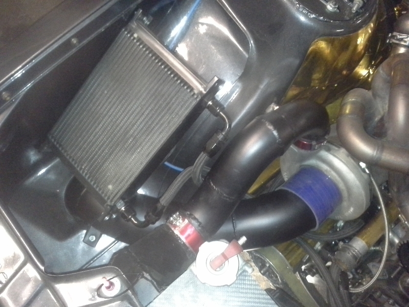

ble fornøyd med luftinntaket... må bare få den svarte silikonslangen :p

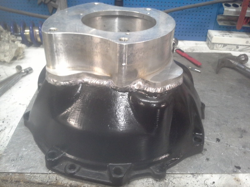

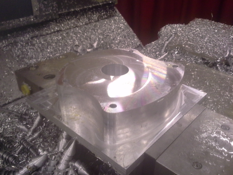

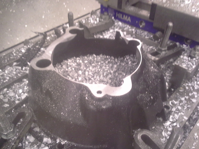

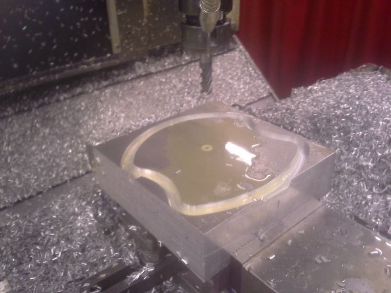

kjekt med tilgang til fres og ekspertise :D
http://forum.vccn.no/img-dump/2016/02/1051.jpg
http://forum.vccn.no/img-dump/2016/02/1052.jpg
http://forum.vccn.no/img-dump/2016/02/1053.jpg
http://forum.vccn.no/img-dump/2016/02/1054.jpg
http://forum.vccn.no/img-dump/2016/02/1055.jpg
http://forum.vccn.no/img-dump/2016/02/1056.jpg
http://forum.vccn.no/img-dump/2016/02/1057.jpg
http://forum.vccn.no/img-dump/2016/02/1058.jpg
Dette blir bra
Ser ut som det er kjekt ja :p

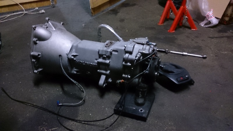

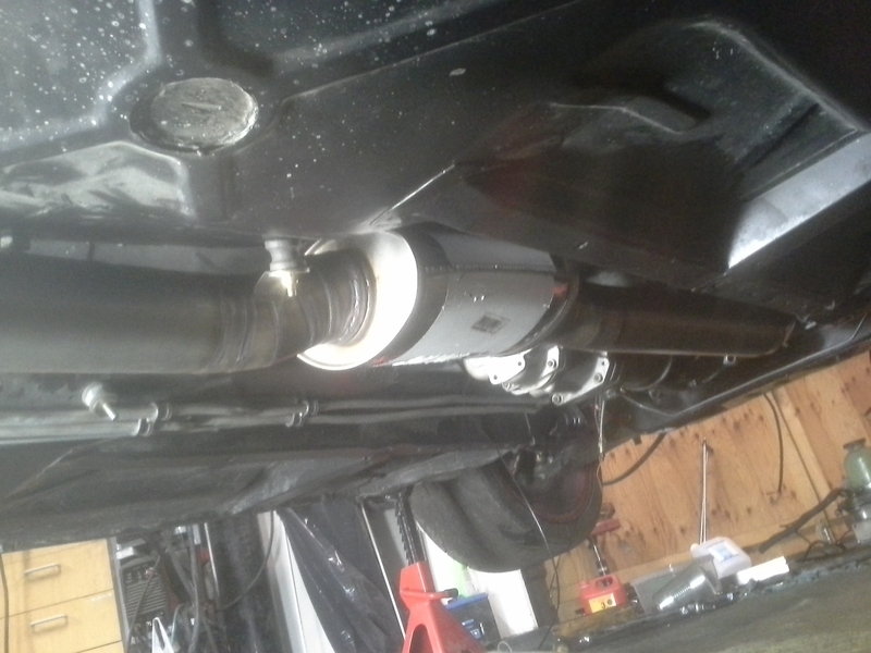

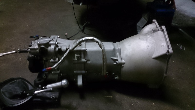

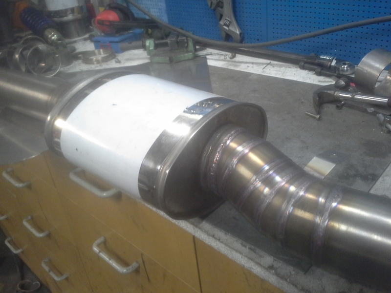

Satte inn kassa i dag slik at jeg får lage feste bak og eksosen :)
http://forum.vccn.no/img-dump/2016/02/1108.jpg
http://forum.vccn.no/img-dump/2016/02/1109.jpg
