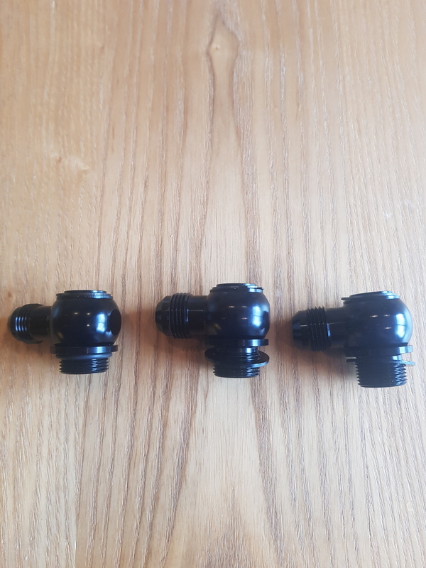

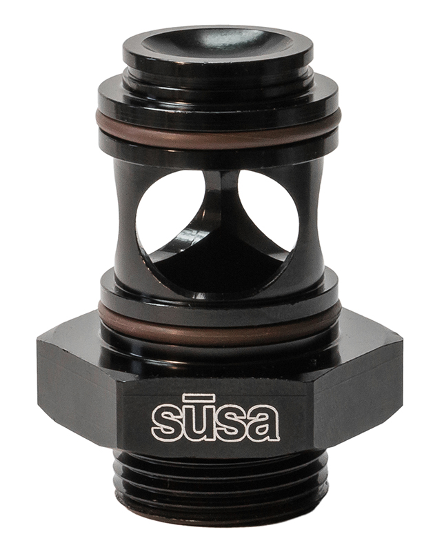

Lagde ett nytt feste til bremsevæsken beholdere, dette monteres inne i dashbordet før jeg demonterer dash..

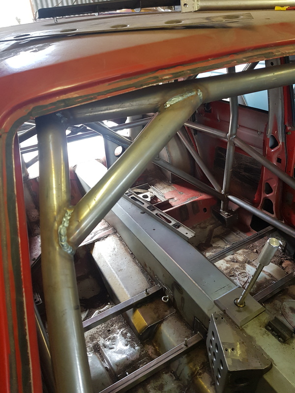

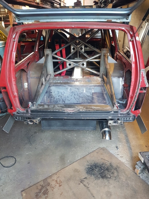

Flyttet oljekjøleren litt tilbake og kappet litt i karosseriet så fikk jeg montert frontfanger og..
850 leppa passer fint, og har funksjon.. må justere litt i bakkant og forlengde ene sida da den var slipt bort av en grunn..

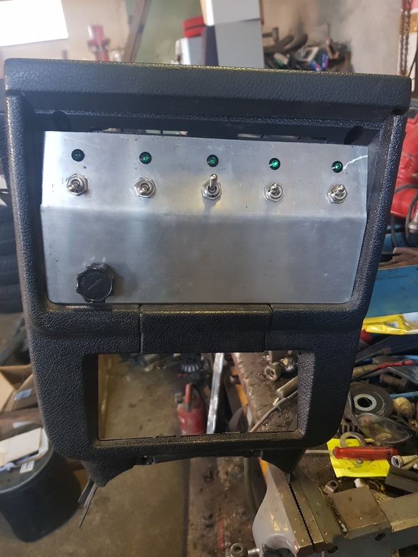

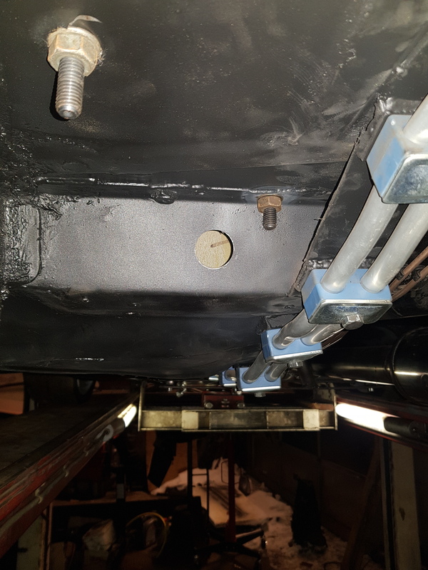

Borra hull til gjennomføring av ledninger til speedo og hallgiver til launch kontroll :D

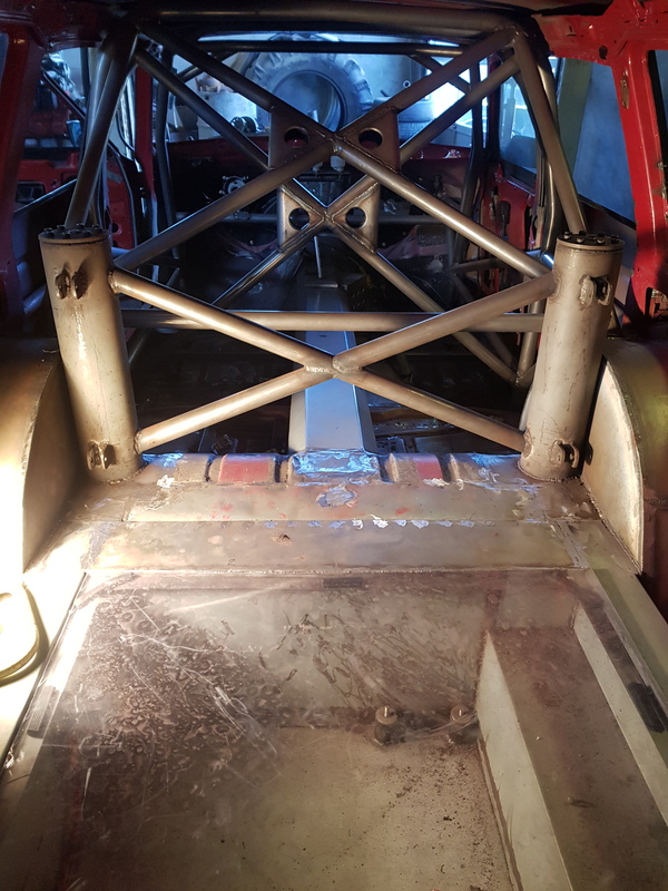

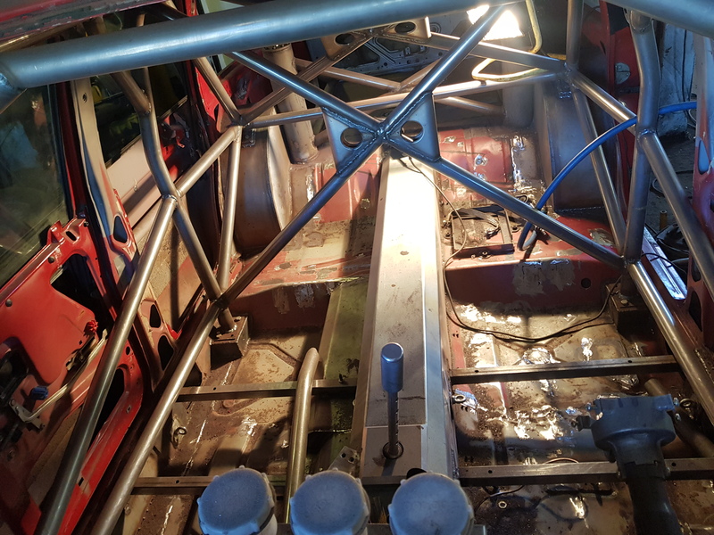

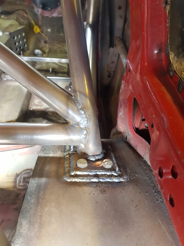

Ellers må det ryddes en god del i verkstedet når jeg får tid, så flytte bilen over på grav for demontering av dash, el nett, motor og gir, så ferdigstille bur osv :D
