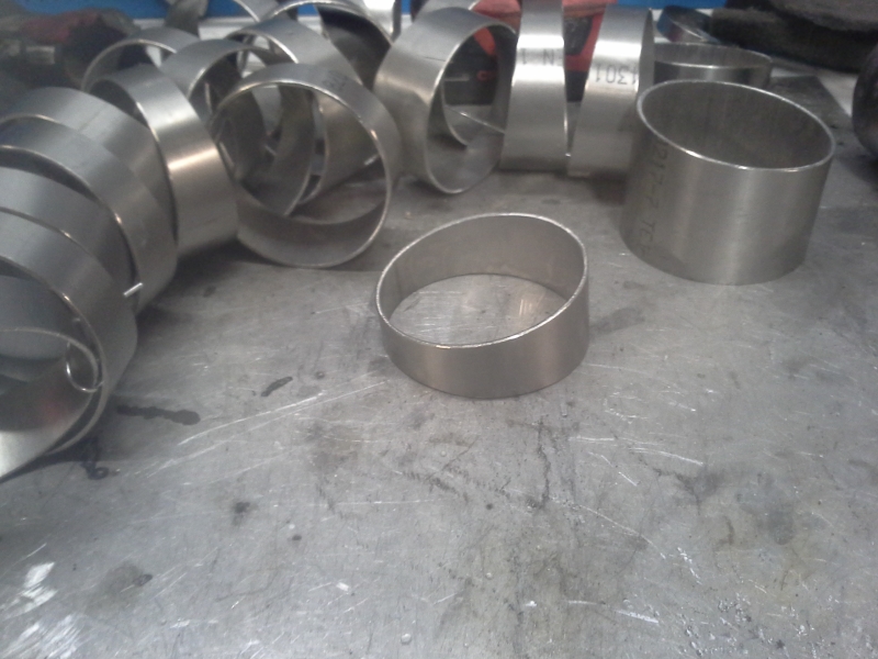

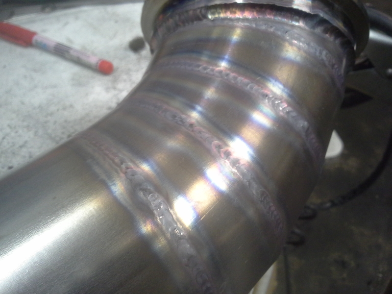

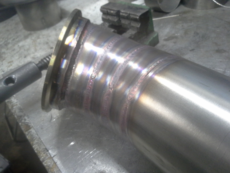

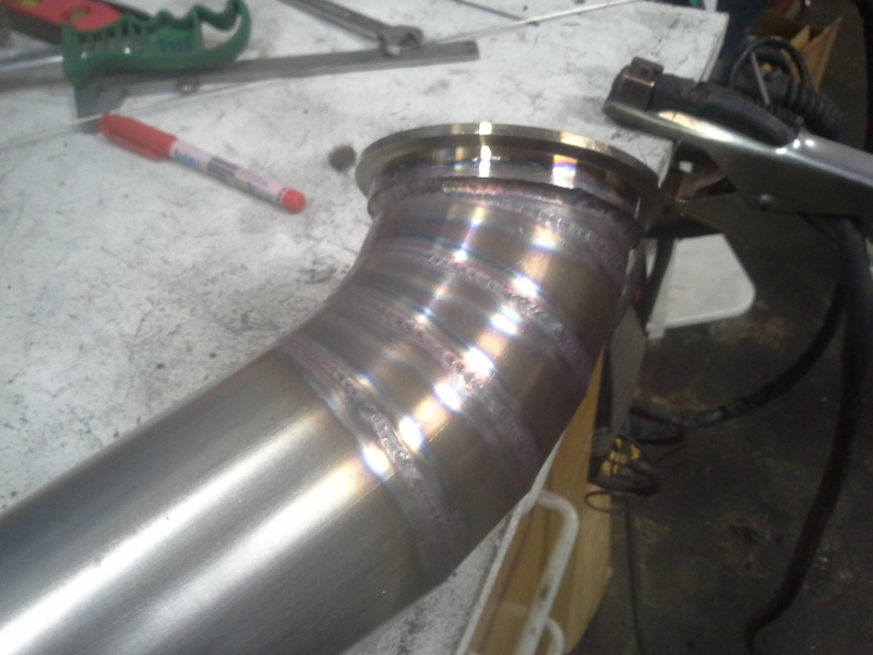

kappa opp litt rør ;p

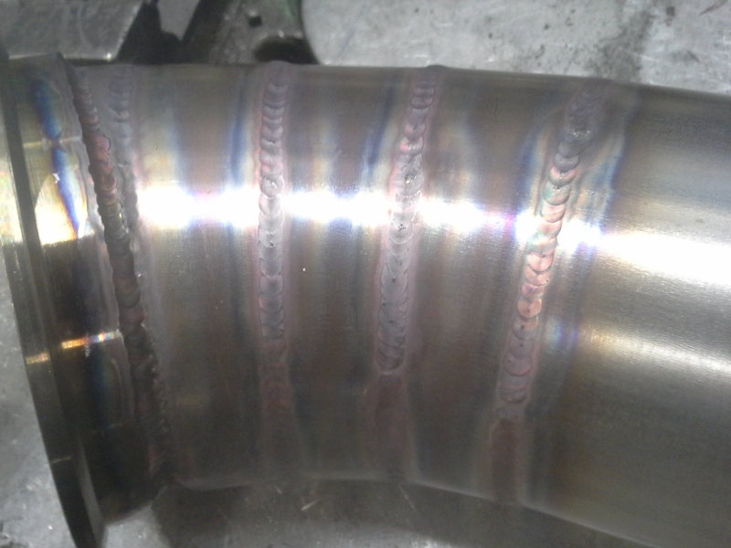

Gleder meg til å se når du får sveisa! Bruker vel tig?
Sendt fra min Huawei Honor 6 via Tapatalk
Stilig:)Kor mange grader kappar du bitane og kor breie har du dei?:)
Ja det var nok den værste sveisen jeg har sett på lenge! Neida, elsker pene tig-sveiser.. Blir nesten våt i buksa av sånt jeg ;)
Blei bra det der!:)Fine sveisar!
Sveiser du med bakgass?Korleis blei innsida i så fall?:)
Ser bra ut :D

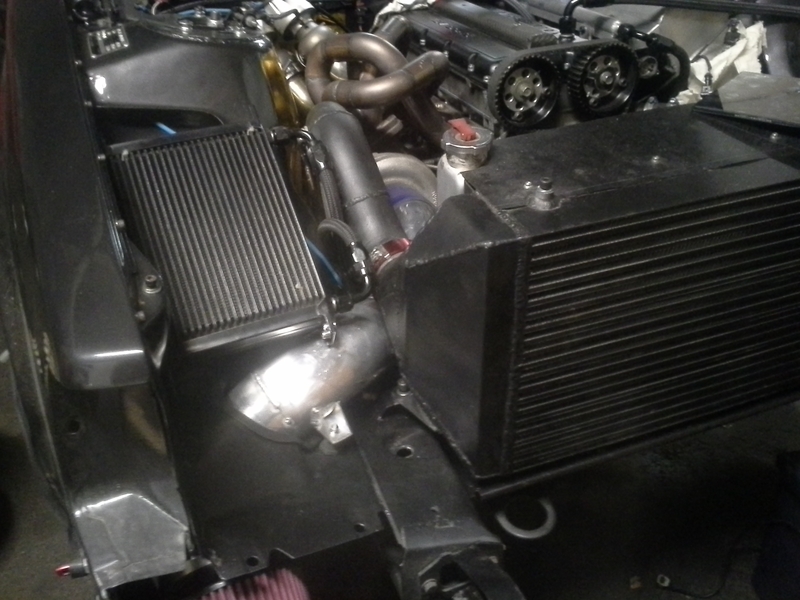

http://forum.vccn.no/img-dump/2016/02/208.jpg
4" alu rør

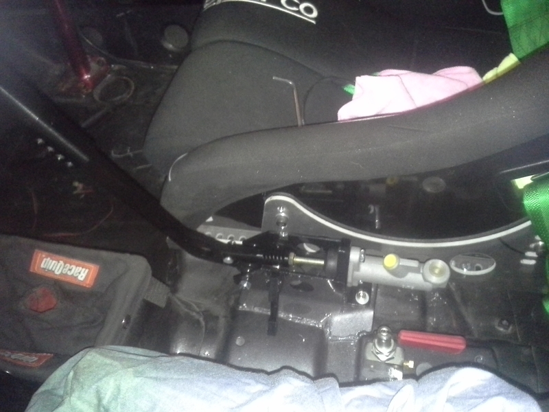

håndbrekk
div AN bungs i alu
AN10 45 grader til oljeretur fra turbo (liten justering på slangen, ble litt knapp etter ei omgjøring)
Luftfilter
Håndbrekk skrudd inn, laget festebrakket for det før bilen ble lakkert :)
Må lage en brakket å for bremsejusteringsventilen..
http://forum.vccn.no/img-dump/2016/02/209.jpg

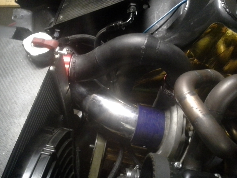

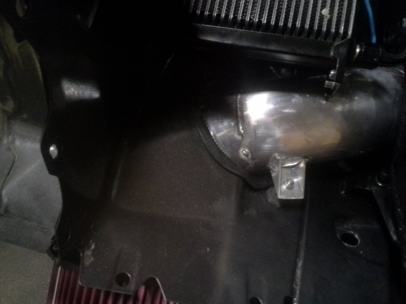

så laget jeg "cold air intake" som amerikanerne sier ;P fikk ikke helsveisa og mangler en liten bit ved filteret fordi jeg gikk tom for gass... Glemte selvfølgelig å bestille med en svart 4" silikonslange å, skal ikke ha den blå jæveln dær ;P

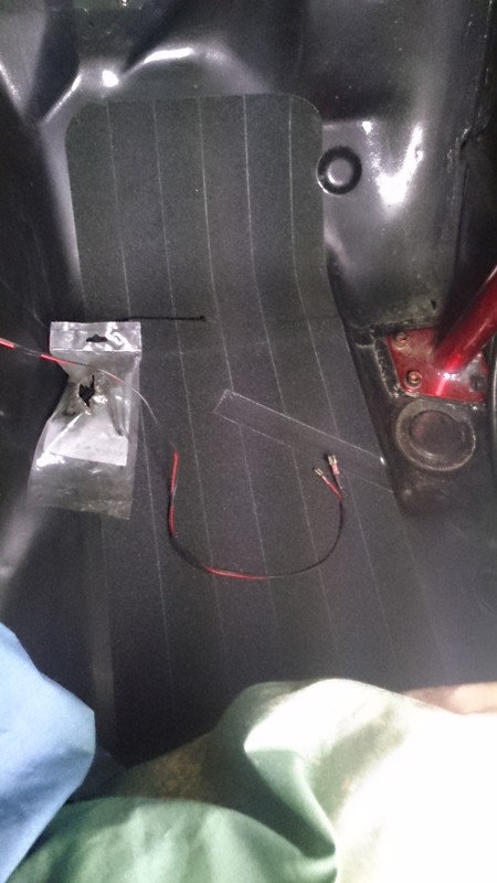

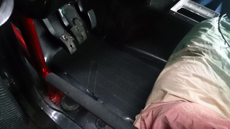

Lagt på anti skli tape på gulvet :)
