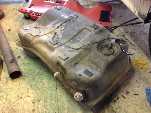

Tanken ute:
http://forum.vccn.no/img-dump/2014/03/1620.jpg

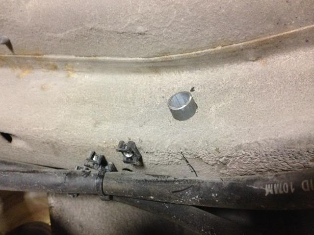

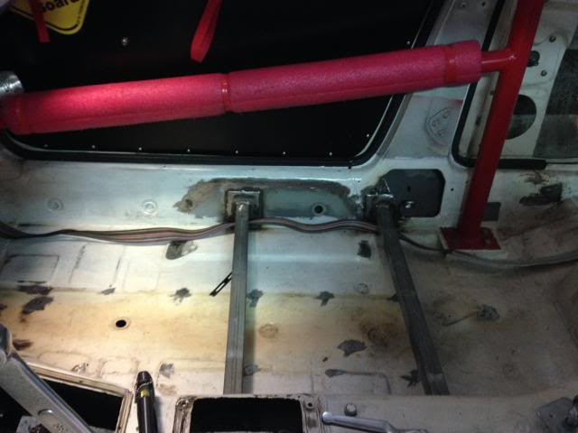

Boret og laget feste til reaksjonsstag:
http://forum.vccn.no/img-dump/2014/03/1621.jpg

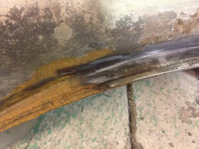

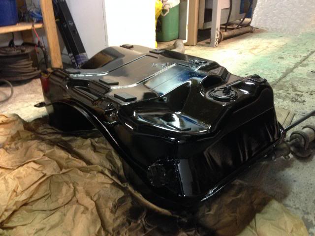

Begynt å pusse litt på bensintanken, så det ikke skal bli noe alvorlig rust på den.
http://forum.vccn.no/img-dump/2014/03/1622.jpg
Fått på syregrunning:
http://forum.vccn.no/img-dump/2014/03/1623.jpg
http://forum.vccn.no/img-dump/2014/03/1624.jpg
Få på svart lakk igjen i morgen :)

Nylakkert svart blank :)

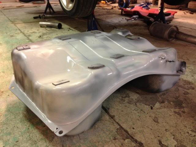

Tanken på plass igjen :
http://forum.vccn.no/img-dump/2014/03/1810.jpg

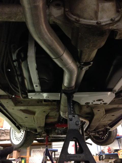

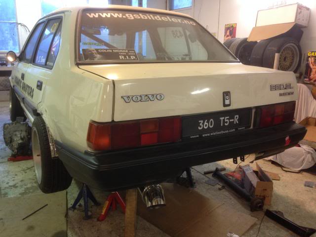

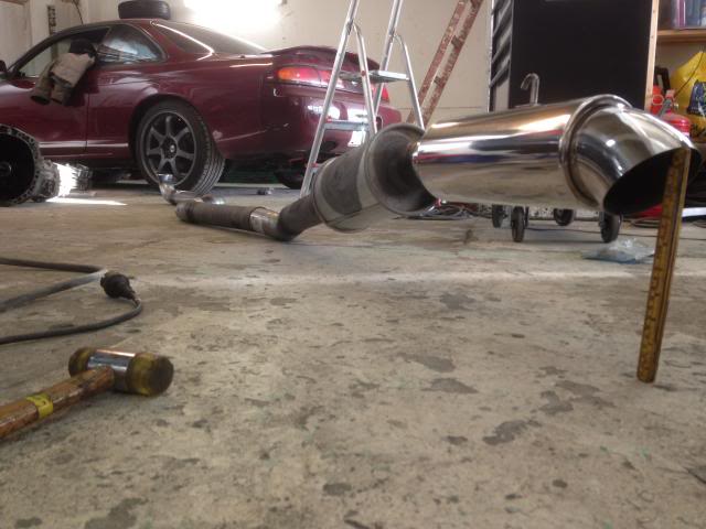

Prøving av eksos, kommet bak til bakakslingen :)
http://forum.vccn.no/img-dump/2014/03/1811.jpg
http://forum.vccn.no/img-dump/2014/03/1812.jpg
Får den innenfor rammevangen så bygger den ikke så mye ned :)
http://forum.vccn.no/img-dump/2014/03/1813.jpg
http://forum.vccn.no/img-dump/2014/03/1814.jpg
Blir bra:)

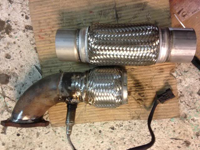

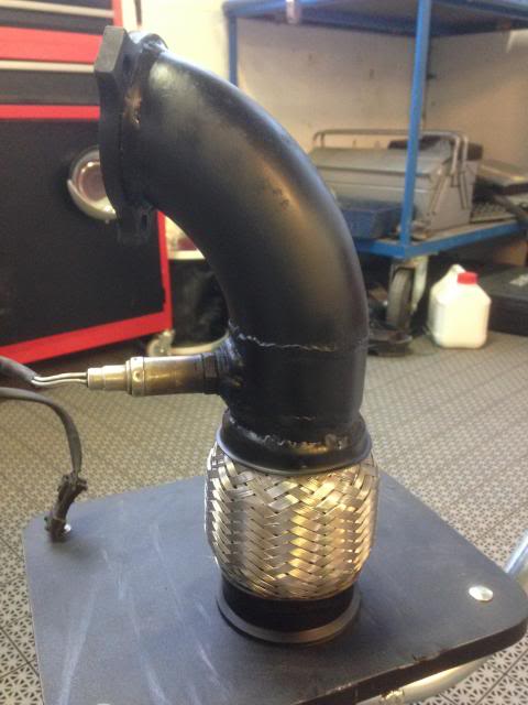

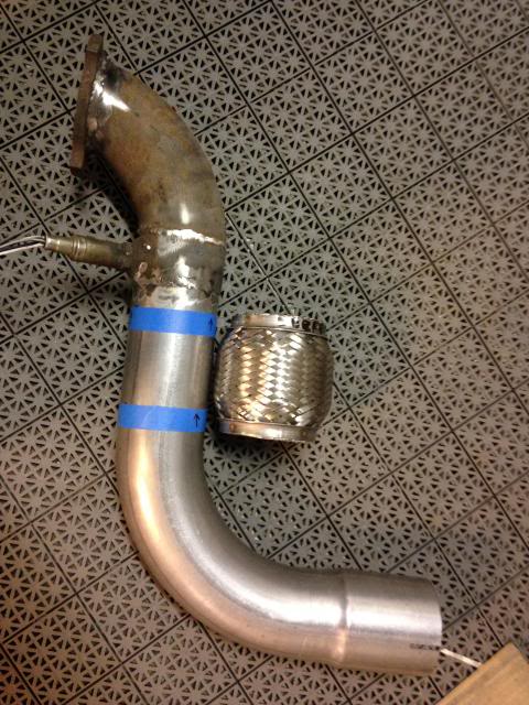

Fått felxirøret til DP'n :
http://forum.vccn.no/img-dump/2014/03/1982.jpg
Lengden i forhold til biltema sitt 3"flexirør :p Har så kort DP, så måtte bestille ett litt mer spesial:
http://forum.vccn.no/img-dump/2014/03/1983.jpg
Flexer fortsatt godt!

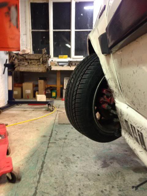

Begynt å sett på "prosjekt mer sving" :D Det er trangt altså..
http://forum.vccn.no/img-dump/2014/03/1984.jpg
Space ut så blir det bedre plass ;p
hehe, joda. Men hjulet tar borti veggen i bakkant av hjulhuset, kommer inn i bilen og treffer gasspedalen hvis jeg spacer ut felgen bare ihvertfall :p Må bli nye bærebroer hvis det skal bli noe tess.

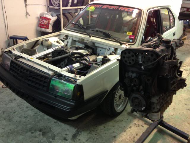

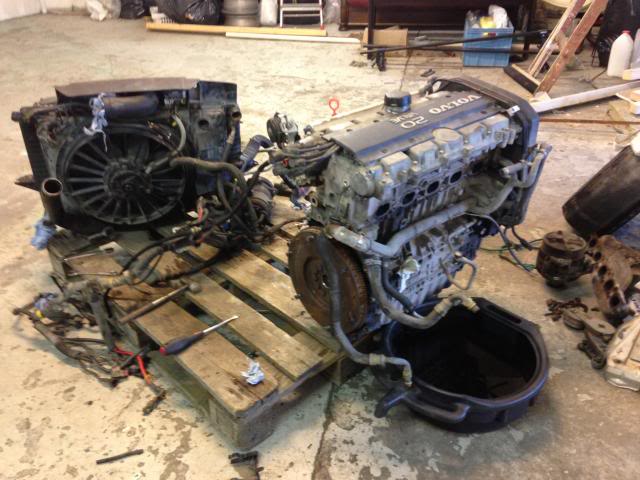

Vært helt oppe i Verdalen å kjøpt nytt motor prosjekt :)
Demontering:
http://forum.vccn.no/img-dump/2014/04/43.jpg
Kommet opp i stativet :p
http://forum.vccn.no/img-dump/2014/04/44.jpg

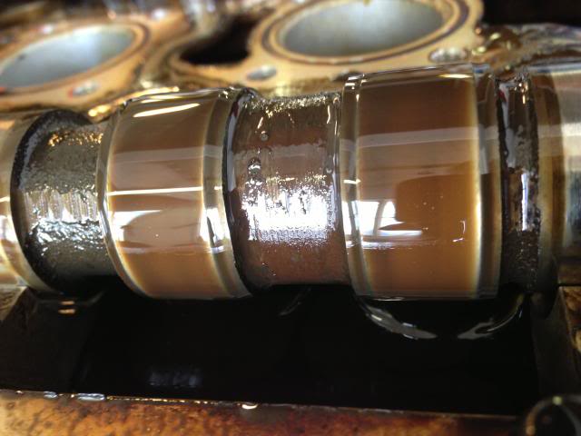

æsj :p Verkstedet sa toppakningen på motoren var gåen, kan vell ikke nekte på det ?
Masse sjokolade olje:
http://forum.vccn.no/img-dump/2014/04/161.jpg

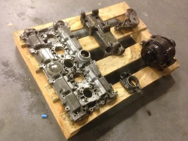

Toppen av:

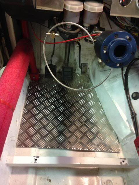

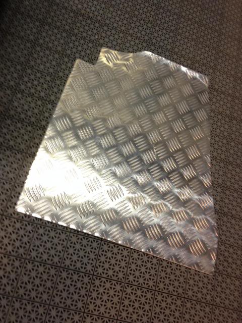

Det var litt fra motor-demontering :) Også har jeg laget meg ei dørkplate i full fart:
http://forum.vccn.no/img-dump/2014/04/162.jpg
http://forum.vccn.no/img-dump/2014/04/163.jpg
http://forum.vccn.no/img-dump/2014/04/164.jpg
Da blir det fort litt triveligere i cockpit'en :cool:

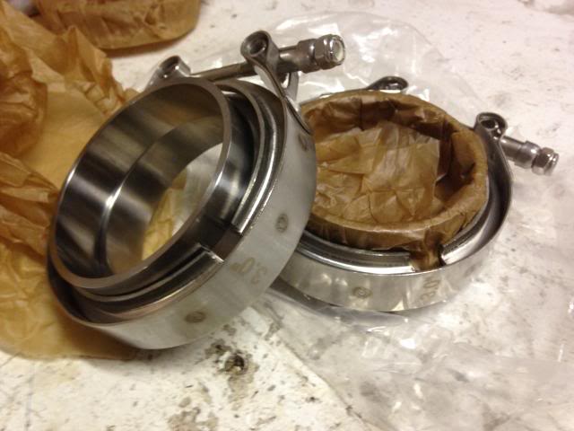

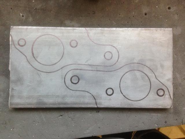

Fått 2stk 3" RF V-band:
http://forum.vccn.no/img-dump/2014/04/257.jpg
Og sveisa det inn, så nå er eksosen ferdig :D Utenom oppheng da..
http://forum.vccn.no/img-dump/2014/04/258.jpg
http://forum.vccn.no/img-dump/2014/04/259.jpg

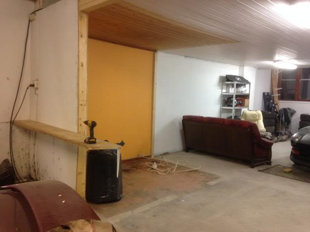

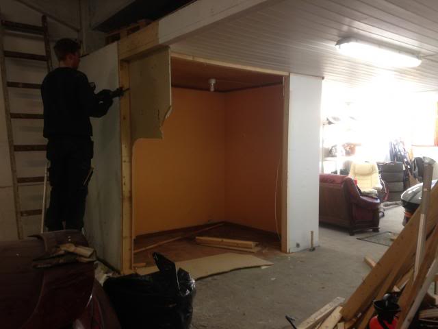

Fint lørdagsarbeid å rive hus :p
http://forum.vccn.no/img-dump/2014/04/394.jpg
For å få litt bedre plass til en bil til. Må frem med hvitmalinga igjen da :rolleyes:
http://forum.vccn.no/img-dump/2014/04/395.jpg

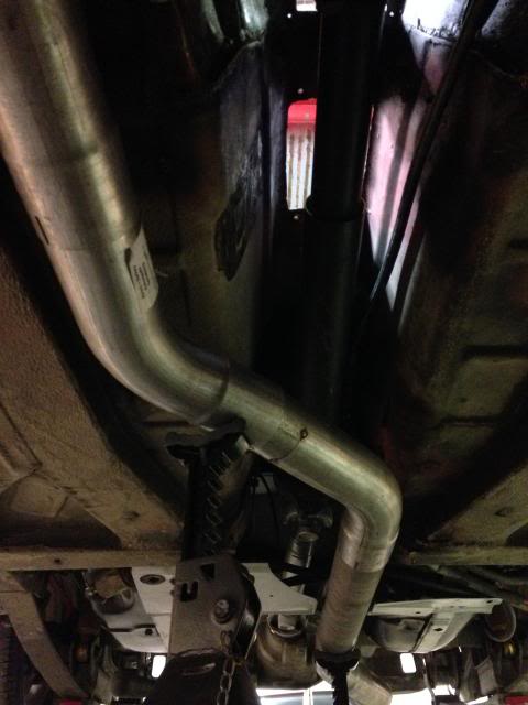

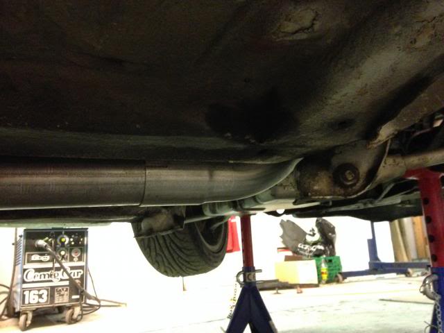

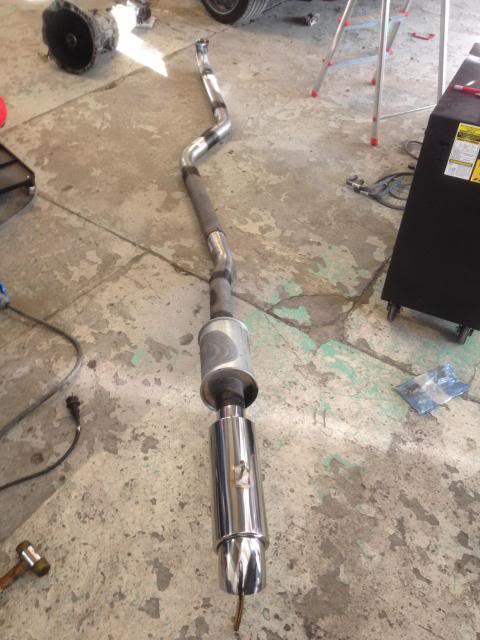

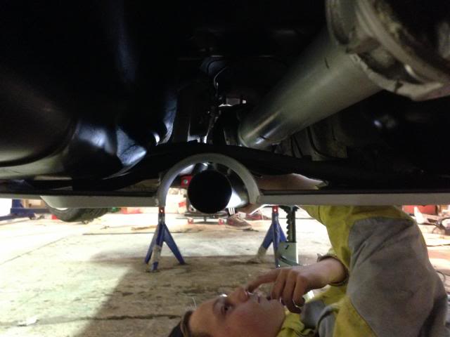

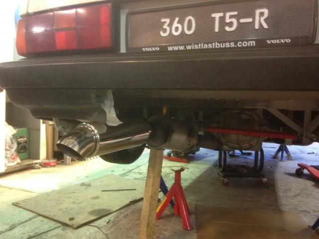

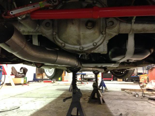

Eksosen:
http://forum.vccn.no/img-dump/2014/04/396.jpg
http://forum.vccn.no/img-dump/2014/04/397.jpg

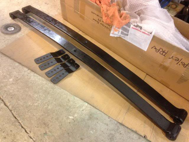

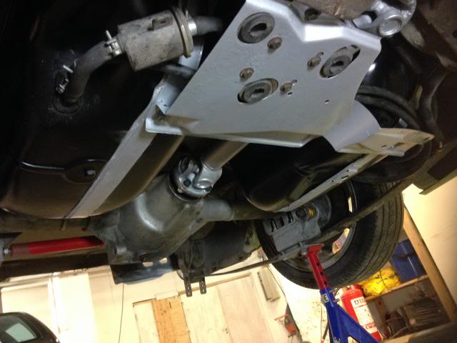

Nye bladfjærer som er ca 10cm lavere og flytter bakakslingen 2cm lengre bak:
http://forum.vccn.no/img-dump/2014/04/398.jpg
Med festebraketter :)

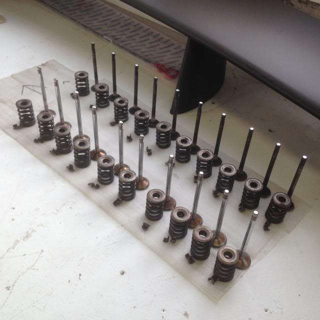

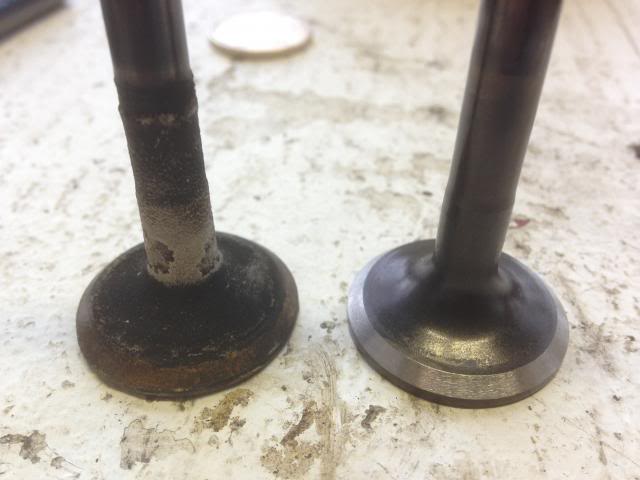

Begynt på overhaling av toppen:
http://forum.vccn.no/img-dump/2014/04/602.jpg

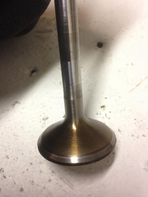

Innsugsventilene så jo ganske bra ut, men ikke eksosventilene :rolleyes:
http://forum.vccn.no/img-dump/2014/04/603.jpg

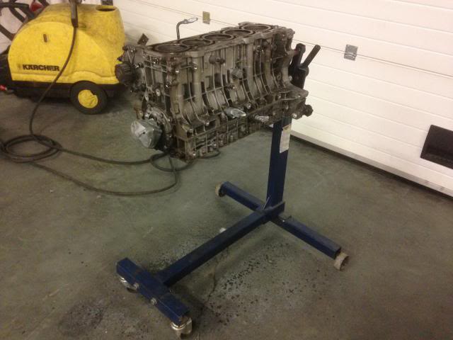

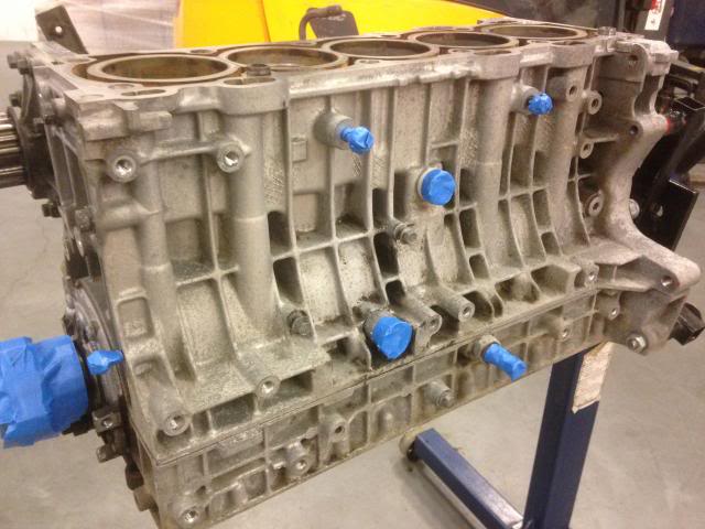

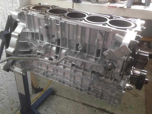

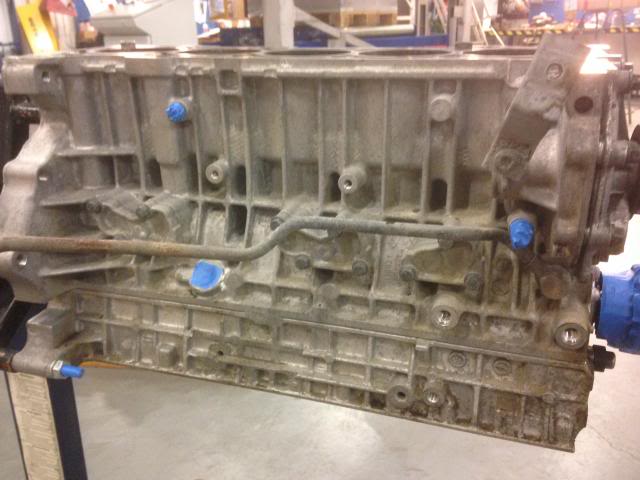

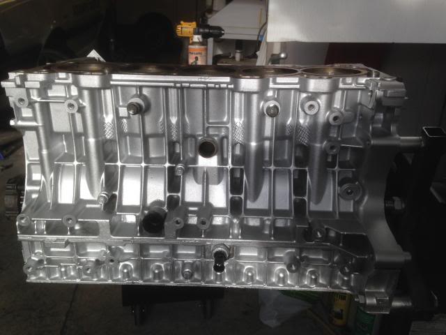

Vasking av blokk og deler:
http://forum.vccn.no/img-dump/2014/04/604.jpg
http://forum.vccn.no/img-dump/2014/04/605.jpg
Maskering før lakk:
http://forum.vccn.no/img-dump/2014/04/606.jpg
http://forum.vccn.no/img-dump/2014/04/607.jpg
Lakkert og kommet inn i verkstedet igjen:
http://forum.vccn.no/img-dump/2014/04/608.jpg
http://forum.vccn.no/img-dump/2014/04/609.jpg
ble litt finere. Blokka fortjener såpass utvendig også, når det blir så mye pent inni :)

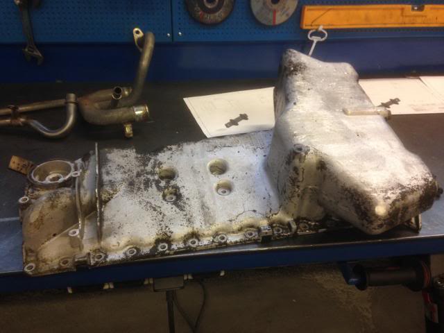

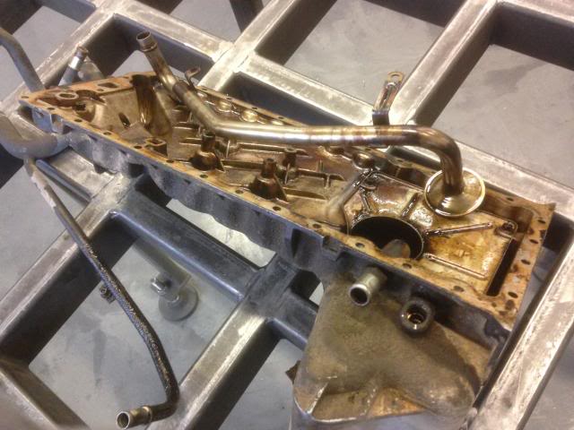

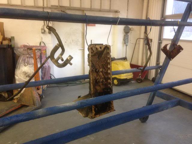

Kjøpte bunnpanne og rør her på forumet :) Den var så møkkete at det ble olje i hylla på posten :p
http://forum.vccn.no/img-dump/2014/04/752.jpg
Første runde med vask:
http://forum.vccn.no/img-dump/2014/04/753.jpg
http://forum.vccn.no/img-dump/2014/04/754.jpg

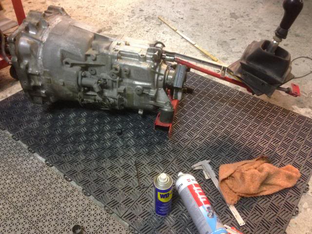

Custom spakstell til nye kassa:
http://forum.vccn.no/img-dump/2014/04/905.jpg

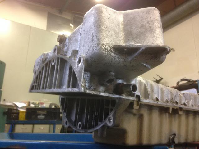

Også noen bilder fra prosjekt bunnpanne :)
Litt for lang:
http://forum.vccn.no/img-dump/2014/04/906.jpg
Hadde ikke helt troa på å sage, hadde bare ei stor unøyaktig båndsag tilgjengelig også. Lettere å sveise med godt forarbeid :p
http://forum.vccn.no/img-dump/2014/04/907.jpg
Ble på hundredels millimetern rett :)
http://forum.vccn.no/img-dump/2014/04/908.jpg
Glemte å ta bilde når jeg var ferdig å kappe å satt den sammen igjen da men..

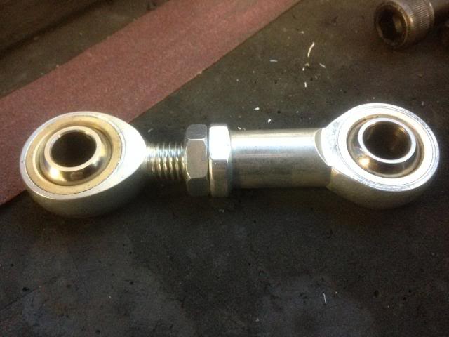

Begynt på nye reaksjonsstag på bakakslingen, med nye uniballs. Kommer mer :)
http://forum.vccn.no/img-dump/2014/04/909.jpg
