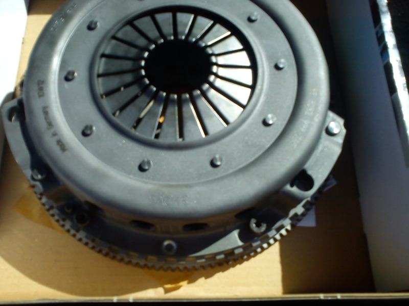

Da var svinghjul og trykkplate levert inn for maskinering og balansering på Cylmo i Trondheim. Var innom Kverneland for å kjøpe batteri, men de hadde kun dieselbatteri inne. Pris: over 3000, jadda. Eller rettere sagt neida, det ble ikke det. Så de fikk bestille ett 630A istedet til 1300,- Ny simmerring i bakkant av veiv ble også bestilt.

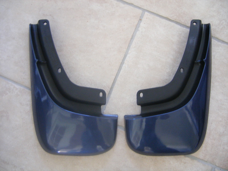

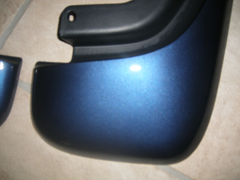

De små tingene som gjør de store gledene :)
Du får ihvertfall greit mye bedre beskyttelse med de der på plass!
Ja skal bli godt å få de montert. Ser så stusselig ut uten der bak. Var første jeg kjøpte på min gamle også. Men så forrige dagen att de forran trenger ett nytt strøk med lakk. Mulig jeg kjøper nye ogg får de opplakkert da jeg er litt usikker på grunnarbeidet på det som er gjort fra før. I dag skulle vel clutchen være ferdig og tror jeg, venter bare på en SMS fra Kværneland i Trondheim så jeg får hentet nye batteriet og simmerringen i samme slengen. Skulle egentlig ha kommet på fredag, men intet sett eller hørt....

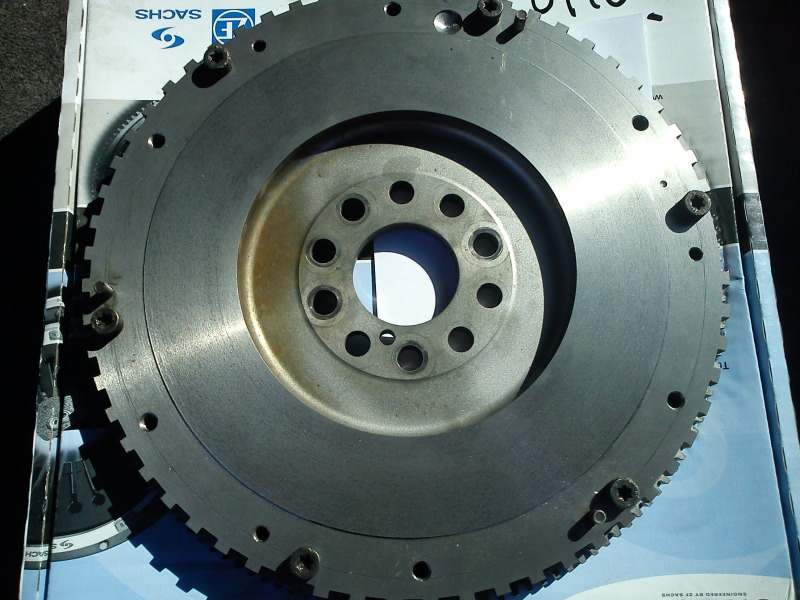

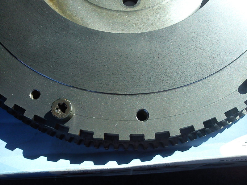

Ferdig maskinert og balansert.
http://forum.vccn.no/img-dump/2012/05/1913.jpg
0,8mm step up til lamellen, er 0,5 på BMW, men så er Volvo sin 0,3mm tynnere så derfor 0,8mm.
http://forum.vccn.no/img-dump/2012/05/1914.jpg
Perfekt passform!
http://forum.vccn.no/img-dump/2012/05/1915.jpg

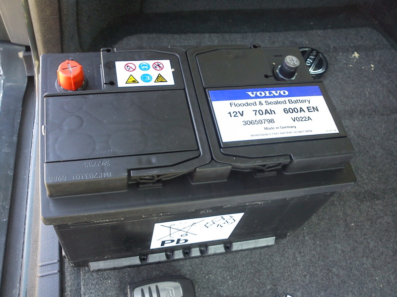

Nytt 600A 70Ah batteri.
http://forum.vccn.no/img-dump/2012/05/1916.jpg

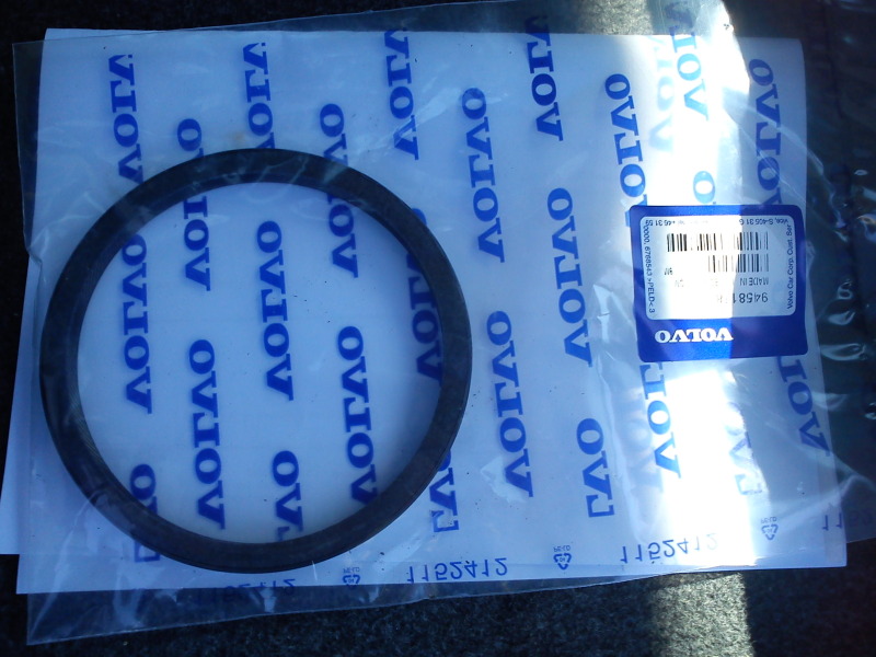

Simmerring i bakkant veiv.

Treng du nytt batteri? Må jo klare seg med ein batteriladar, når den berre står i garasja likevel? ;)
Var helt kaputt det som stod i. Målte 4,5V på det, byttet til ett Optima batteri som ikke passet så godt, så derav nytt. Så nå tok jeg av batteripolen til bilen er i orden/bruk.
Skulle jo heller satt i dieselbatteriet da som er større ;) 800A/90Ah
Clutchen så jo bra ut, spennende å høre hvordan det blir når det er ferdig montert :)
Ja til den nette sum av 3000kr, neitakk. :p

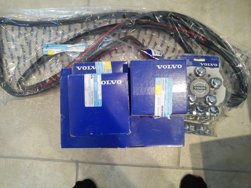

Enda mere deler i hus i dag.
Rene julaften jo. ;)

Føler meg ganske happy over valget av clutch også. Snakket med de på Cylmo om Spec clutch (no offense Texascom), og de frarådet meg på det sterkeste å kjøpe det. De allerfleste lå med 40gram ubalanse rett ut av eska. De hadde ett skrekkeksempel på 120gram også.... Sachs lå på rundt 20gram ca. Mens mitt er nå null :p

Skal ikke snakke dritt om spec da de holder igjen bra, men de har så latterlig mye ubalanse i seg ut fra eska, slik skal d ikke være synes jeg, som sagt hatt trykkplater med over 100g ubalanse ut fra eska, og d er ikke godkjent i min verden :)
