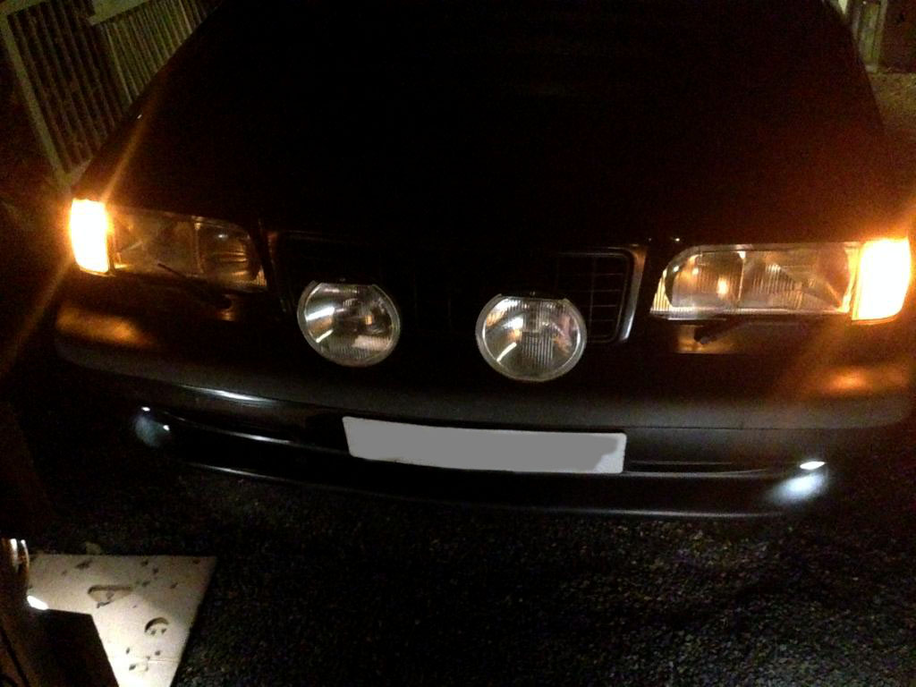

Ellers fikk jeg omsider koblet til ekstralyktene igjen.. Monterte LED parklys i de og koblet ekstralys på langlysene.
http://forum.vccn.no/img-dump/2015/03/654.jpg
