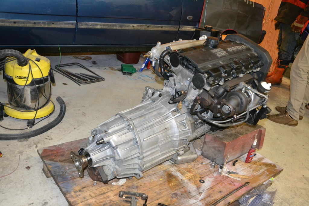

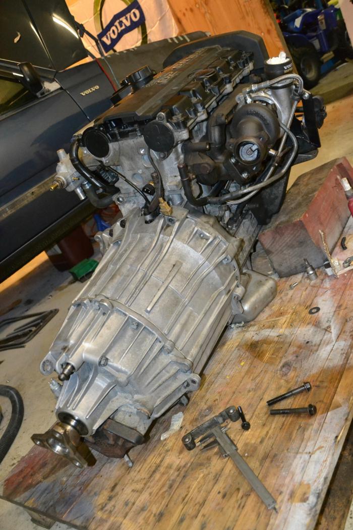

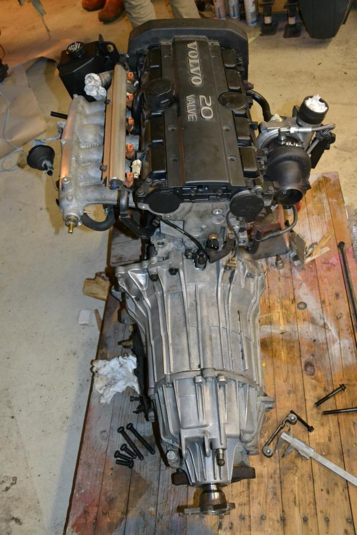

Fått rote bittelitt mer nå :)

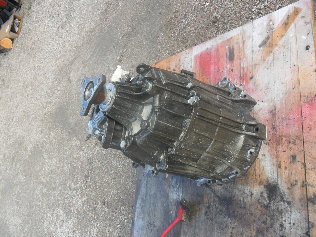

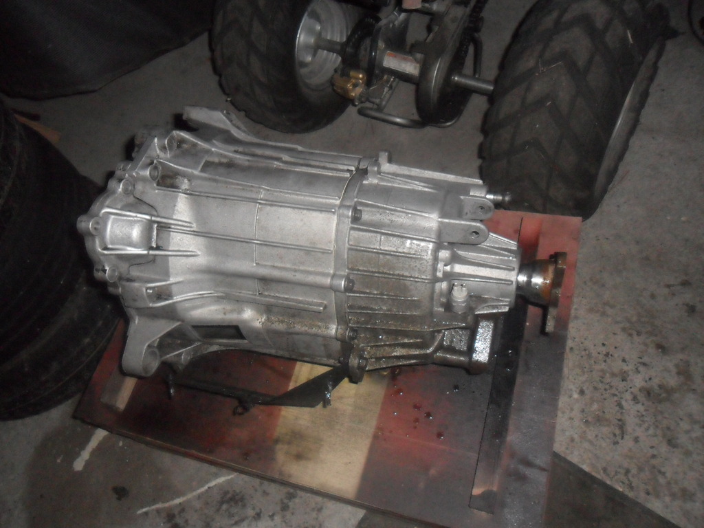

Fått vaska girkasse + no småting.

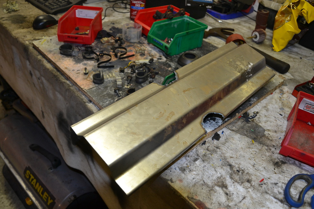

Knekt til nytt pluggkabeldeksel, så det er plass til å tre in pluggledningene forfra.
Før:
http://forum.vccn.no/img-dump/2016/04/376.jpg
Etter:
http://forum.vccn.no/img-dump/2016/04/377.jpg

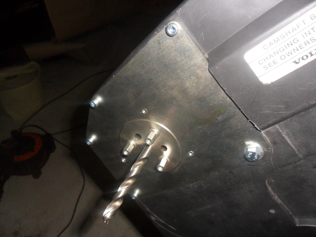

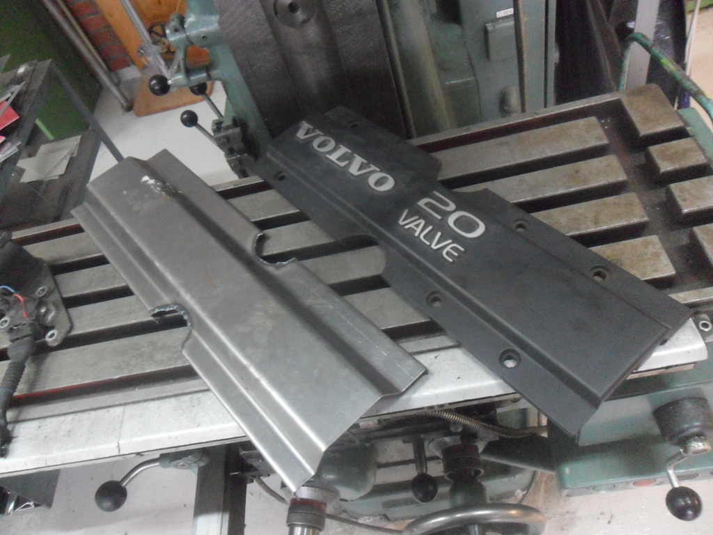

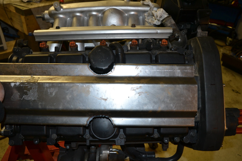

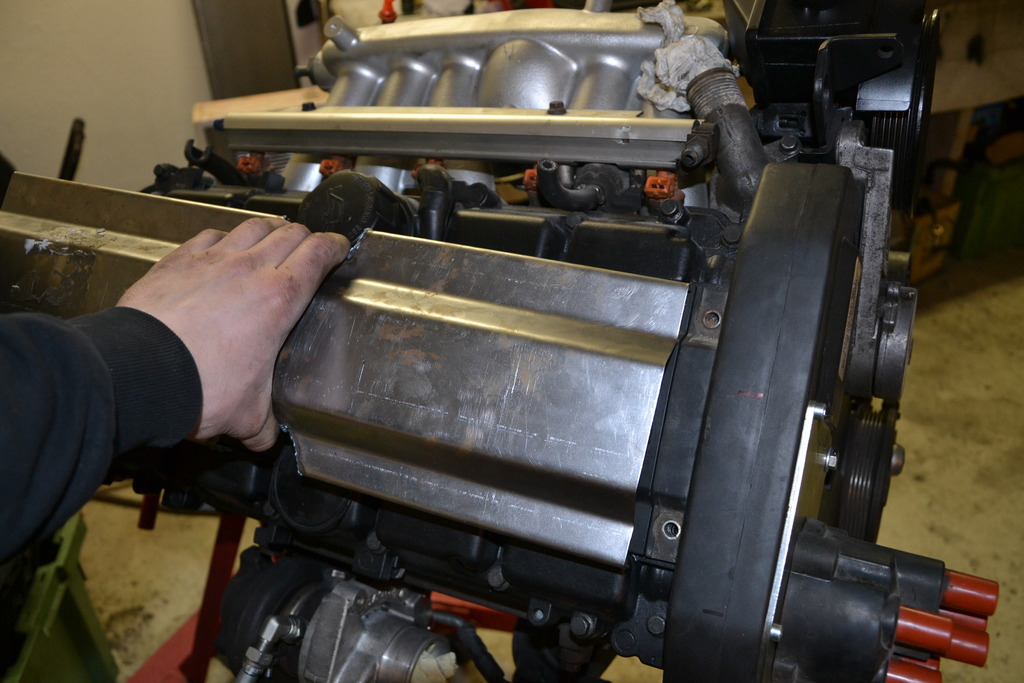

Nye dekselet :cool:
http://forum.vccn.no/img-dump/2016/04/378.jpg
http://forum.vccn.no/img-dump/2016/04/379.jpg
http://forum.vccn.no/img-dump/2016/04/380.jpg
http://forum.vccn.no/img-dump/2016/04/381.jpg
http://forum.vccn.no/img-dump/2016/04/382.jpg
Må bare finslipe hulla til oljelokka, bare skjært ut med plasma. Noen som har idé til pynt/ emblemer som ser bra ut med med lav harryfaktor??

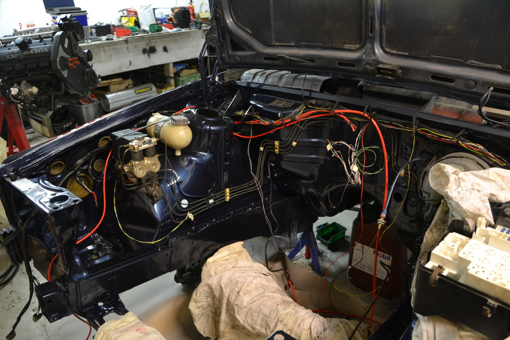

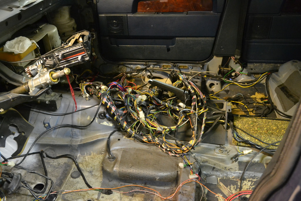

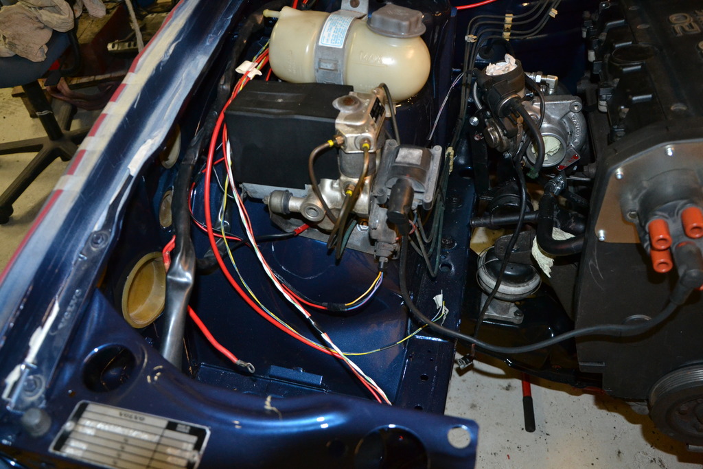

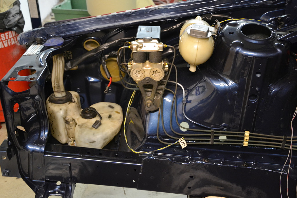

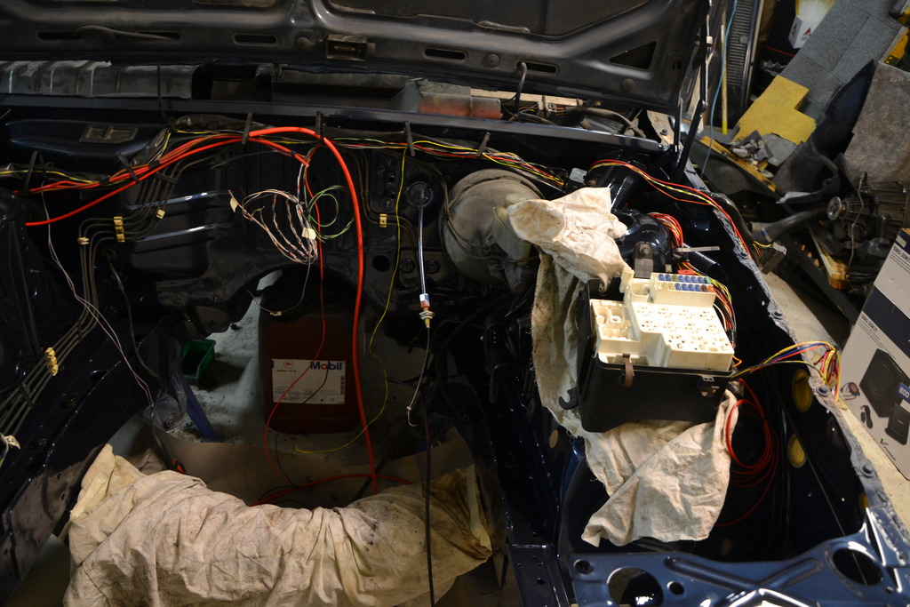

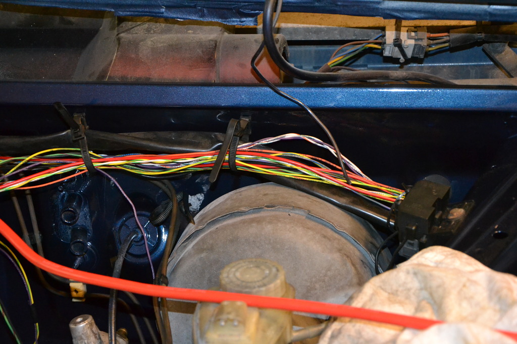

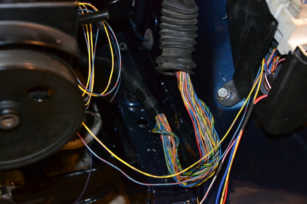

Begynt å dra no ledninger ut au... Huff..
http://forum.vccn.no/img-dump/2016/04/383.jpg
http://forum.vccn.no/img-dump/2016/04/384.jpg
http://forum.vccn.no/img-dump/2016/04/385.jpg
http://forum.vccn.no/img-dump/2016/04/386.jpg

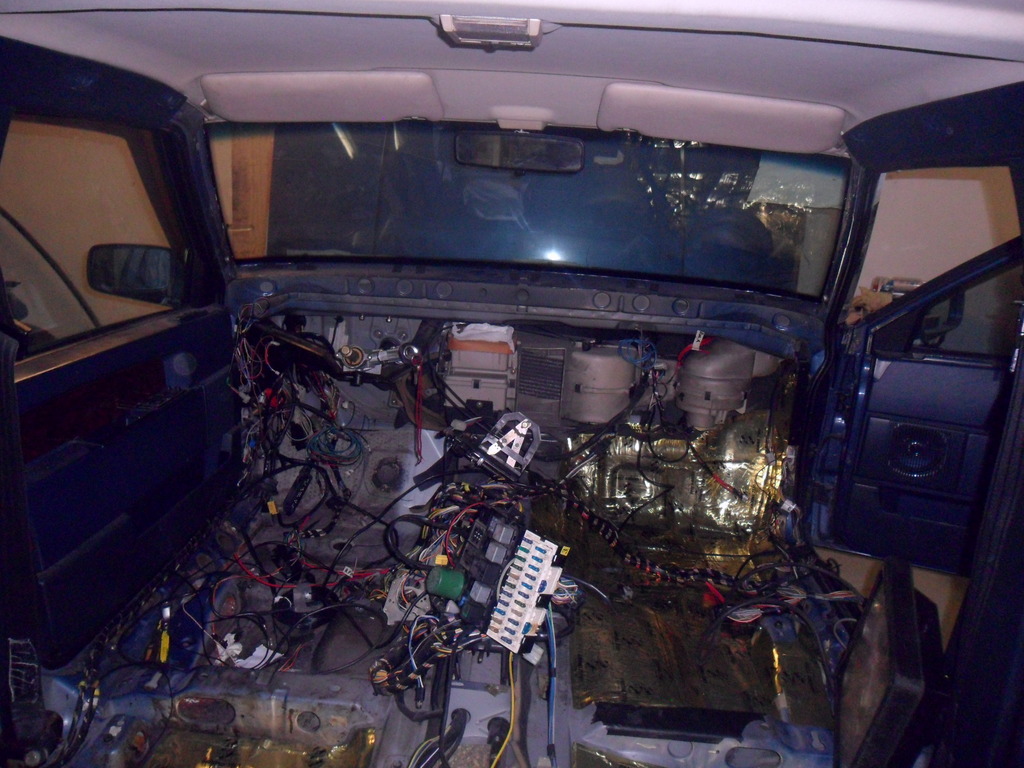

Så har vi jo det som ligger inne i bilen å venter :eek:
http://forum.vccn.no/img-dump/2016/04/387.jpg
Volvoforhandleren her i strøket selger Ferrari og Massarati også...
Det kjenner man fort på lommeboka...

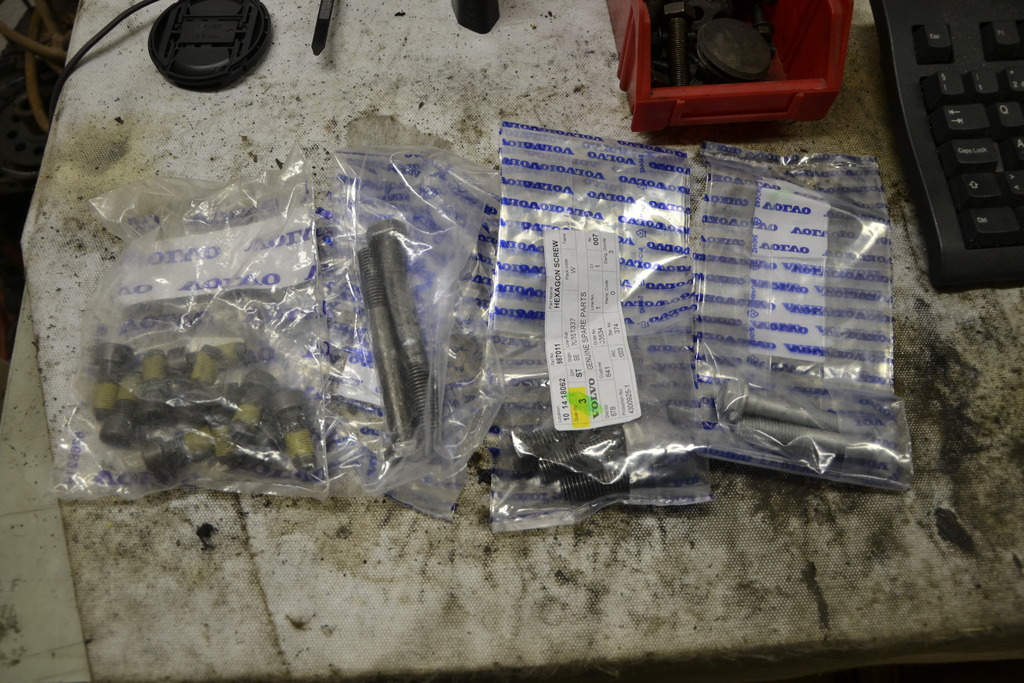

http://forum.vccn.no/img-dump/2016/04/388.jpg
850kr i bolter...
blir motløs når jeg ser all den kablinga når jeg vet at bortig mot samme jobben venter på min egen bil :p tror det blir stilig med det dekslet! :D det gamle, er det noe som skal selges? :p
Ser bra ut :) Blir det å åpne kassa for å sveise stoppringen med det samme eller?
For at det ikke skal se for Harry ut på toppdekselet tror jeg at jeg ville bare lakkert det å latt det være slett å cleant tror jeg. Kanskje fått frest inn volvo skrifta hvis du har mulighet til det. Bare ikke klistre på et volvo emblem fra en bakluke som jeg har sett mange har i motorrommet av en eller Anna merkelig grunn på den svarte midtplata mellom lyktene å foran grill. Ser helt forferdelig Harry ut.
Nja morro med lodding :p Har ikke stor nok bolt til å lodde sammen de største, så må låne meg en liten blåselampe. I tillegg var det en ledning som ikke hadde merking .... Så da var det å ohme seg ihjel å prøve å finne ut hva den var til.
Når jeg får coil on plug etterhvert kan det hende det skal på igjen, så tørr ikke selge dekselet :)
Har litt lyst til å lakke det sort, og muligens ha AEM klistremerke på det og kansje ett fra DIY autotune + Mobil1 ellerno. Men må ikke bli sticker-bomb følelse av det .
Er litt kult når man kan ha "sponsor" klistremerker litt cleant og seriøst plassert. Får lissom en egen følelse / sinnstemning av det. For eksempel den tassen her:

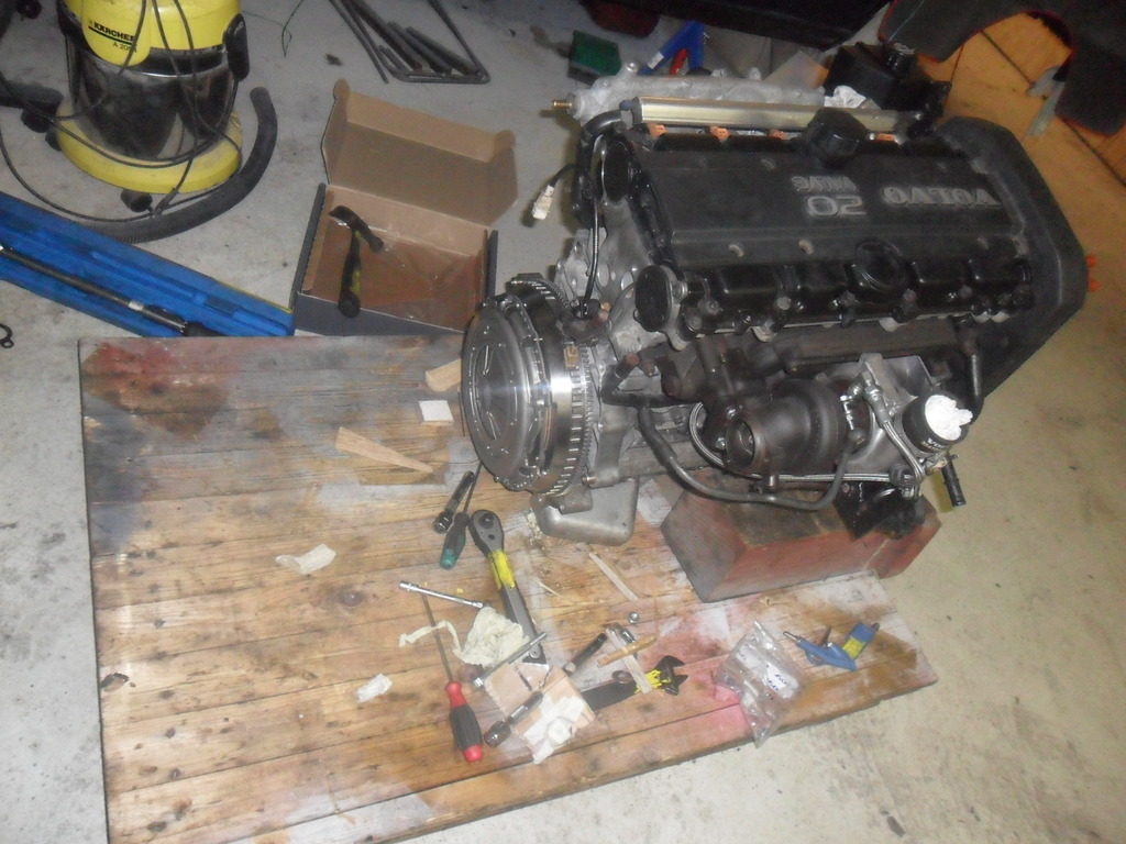

Oi, en femmer med riktig type girkasse! :D
Skal si det går unna her... :)

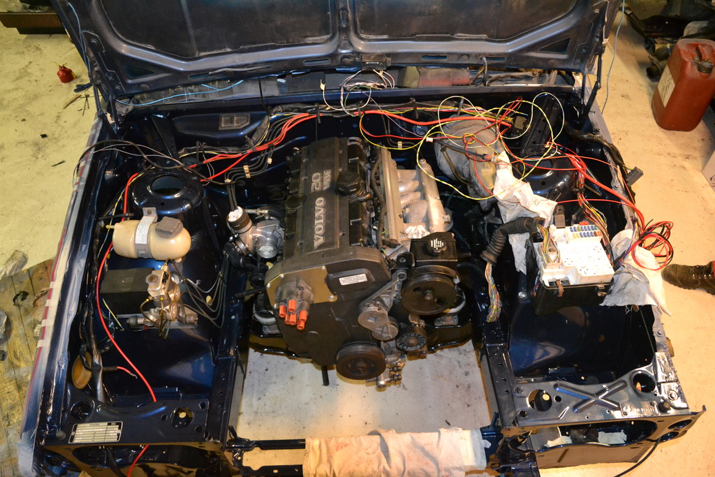

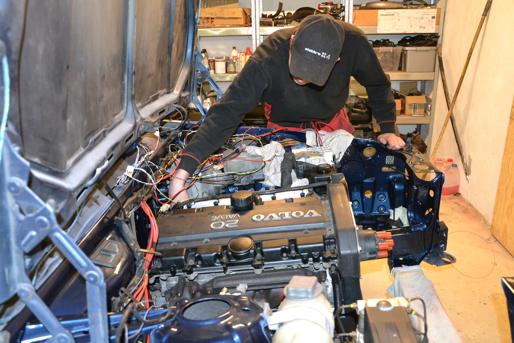

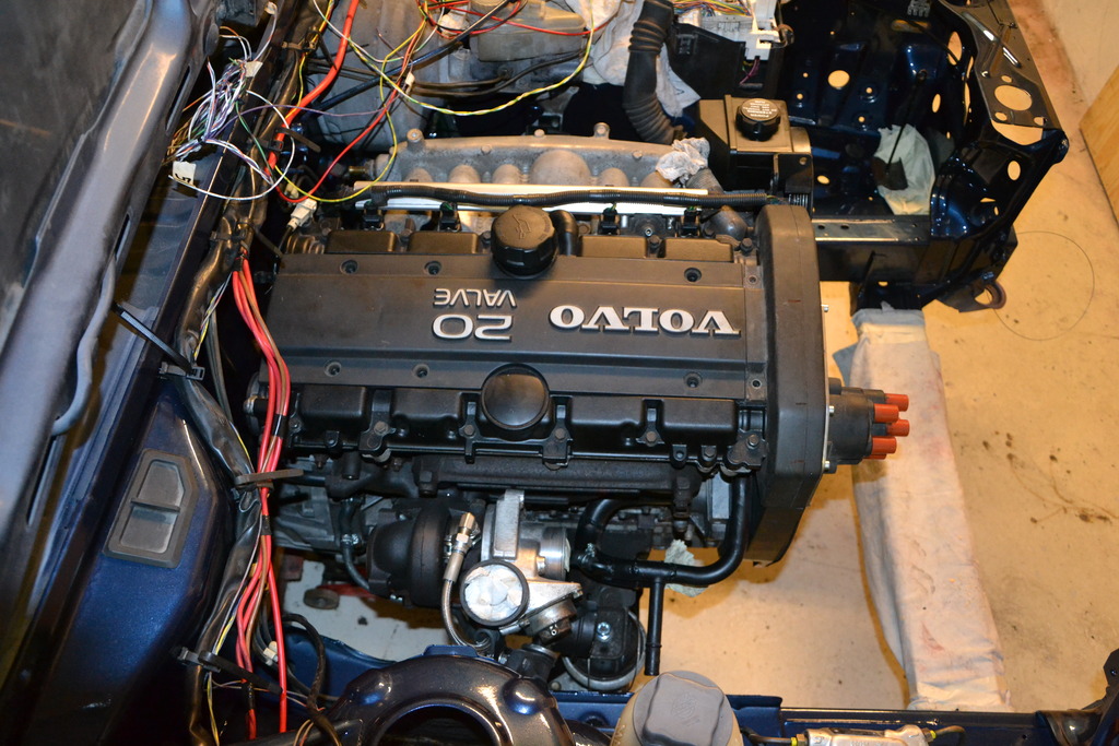

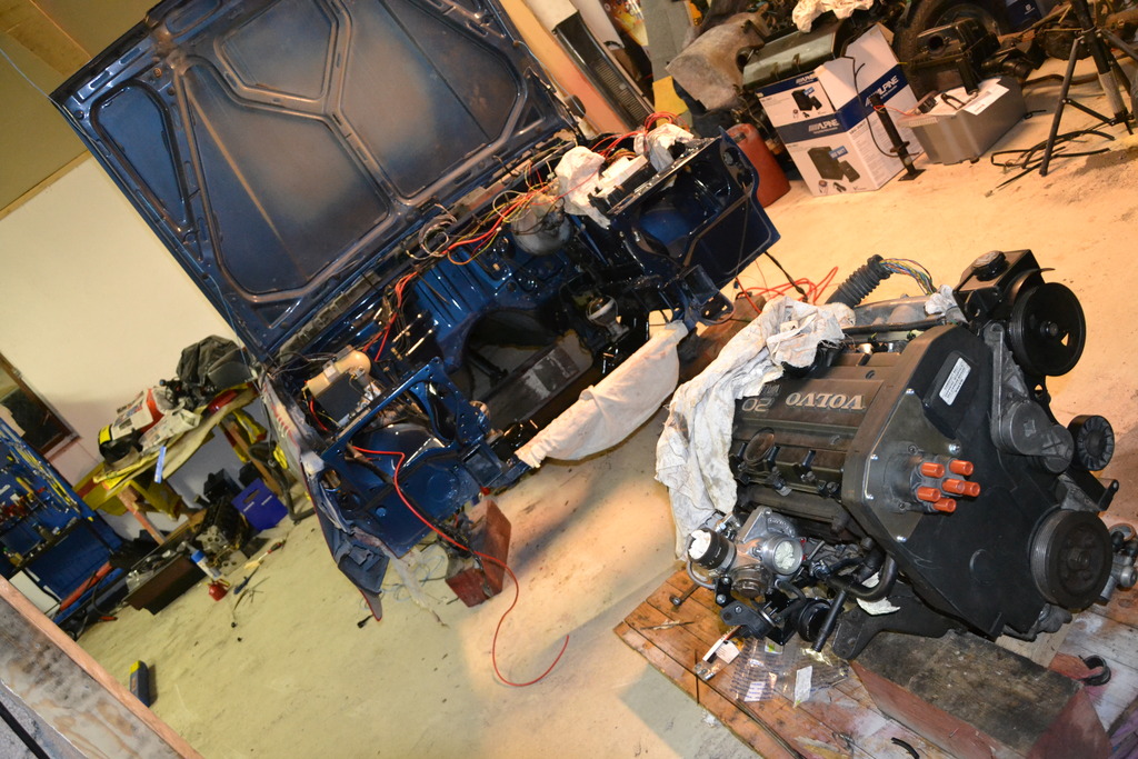

Sånn dere ser har jeg slept oppi motoren og romstert litt med no ledninger :cool:
Var veldig rart å se en så kort maskin når jeg vanligvis ser 960`en :p
Ps: Noen som veit hvilken del i cruise kontroll systemet som tar kvelden? Ska rigge det opp på denne siden bilen hadde det fra før, men fungerte jo selvfølgelig ikke.....
Pga eksamenstider kommer nok bilen til å bli ståans ganske mye denne måneden, og eventuell sommerjobb etterpå. Har fått laga kontakter til maf, hall, vr, boost controller og coil. Men ellers lite. Fikk kaste coilen inn au, passa fint på abs enheten :p
Om noen skulle ha T5R dekselet til å ha over innsuget slengans er jeg interessert :cool:

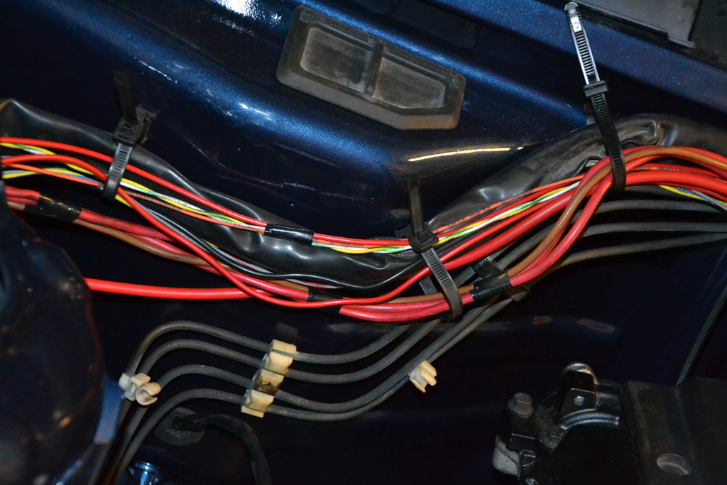

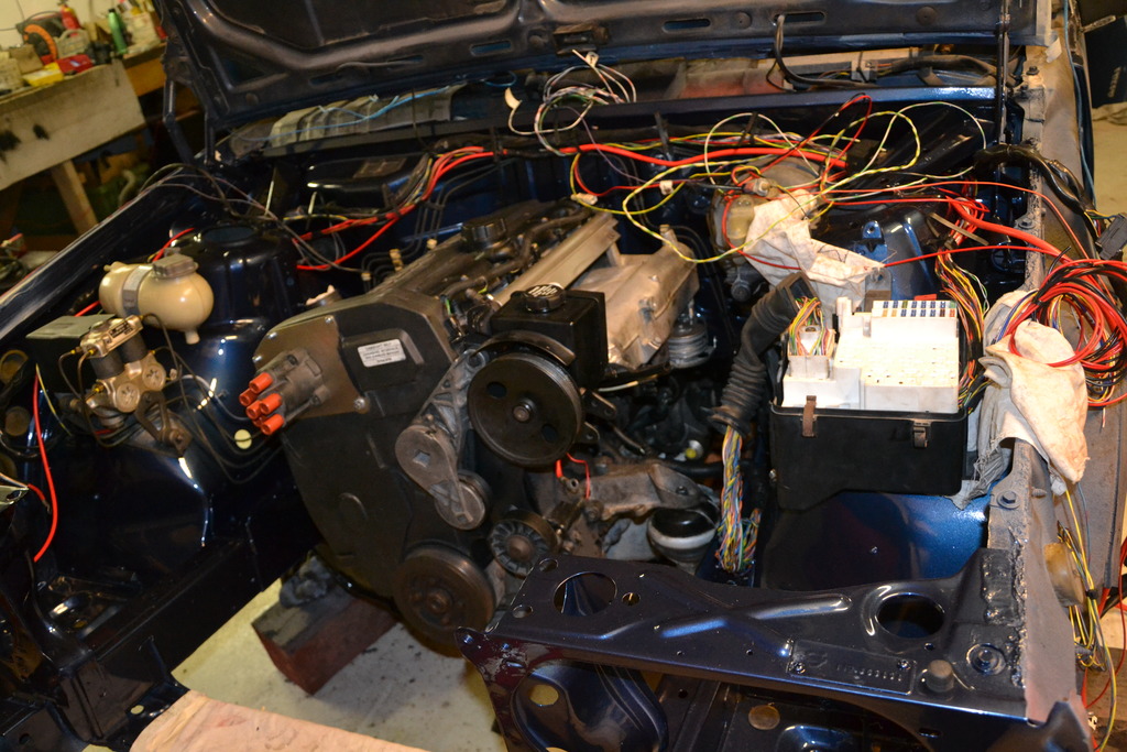

Blir masse ledninger :eek: :
http://forum.vccn.no/img-dump/2016/05/170.jpg
http://forum.vccn.no/img-dump/2016/05/171.jpg
http://forum.vccn.no/img-dump/2016/05/172.jpg

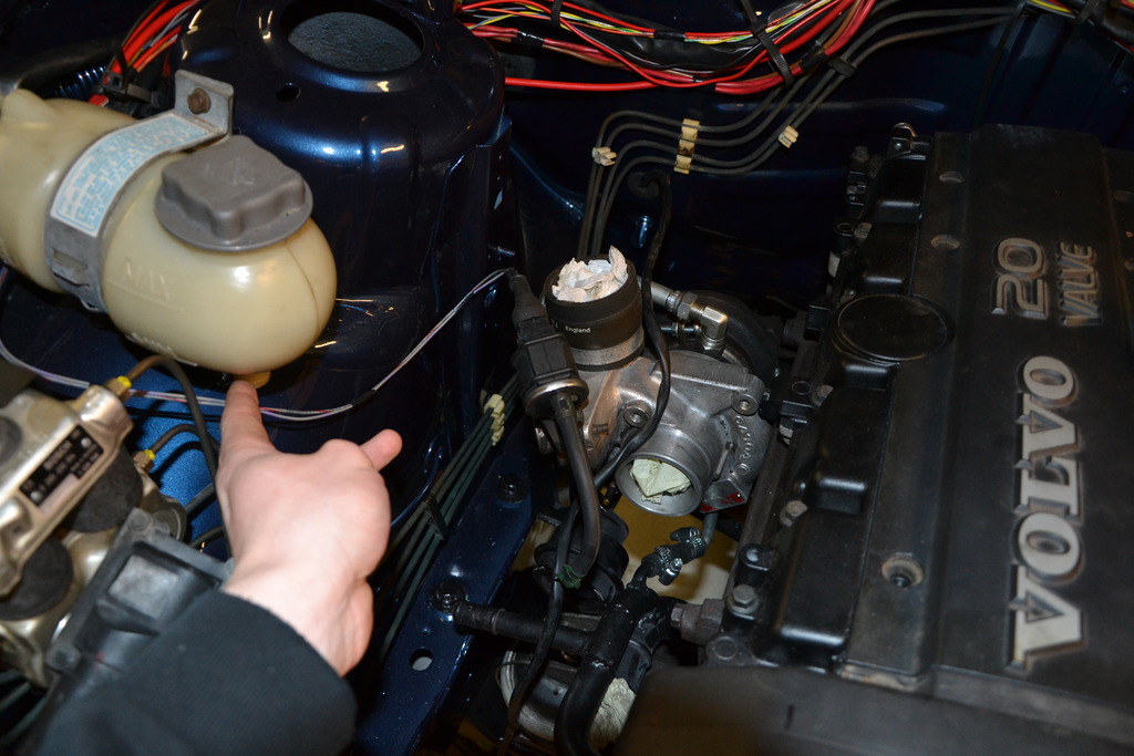

Ser bra ut dette! Kjapt spørsmål angående el med 740t5. Mangler å kobleturtelleren men finner ikke hvor jeg skal koble meg innpå. Du vet det kanskje?
På disse sitter HALL tassen på andre kammen ;) Så man bare slenger på ett 960 blendelokk. Så behøver ikke ofre så mye som en tanke på det :)
Eneste jeg er litt skeptisk på er hvor lik gapet inni fordeleren blir.. Er litt bob bob
http://forum.vccn.no/img-dump/2016/05/431.jpg
Den til venstre er blendeplugg, høyre er hal giver.
Ble det funka, ja vet det[emoji4]

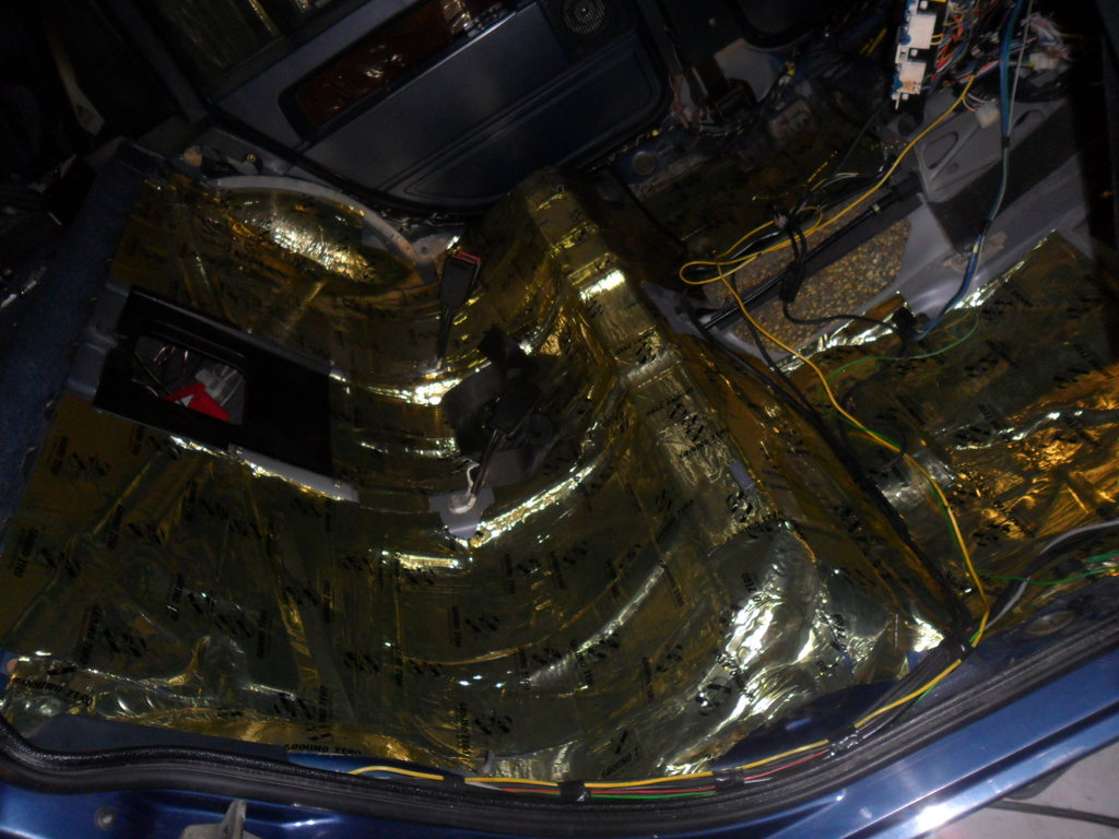

fått rota med no småtteri :)

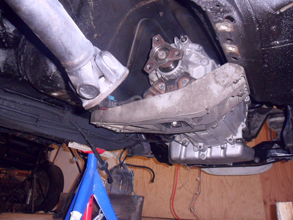

Har lagt på en del lydisolering matter og fått på girkassetravers
http://forum.vccn.no/img-dump/2016/05/582.jpg
http://forum.vccn.no/img-dump/2016/05/583.jpg
http://forum.vccn.no/img-dump/2016/05/584.jpg
