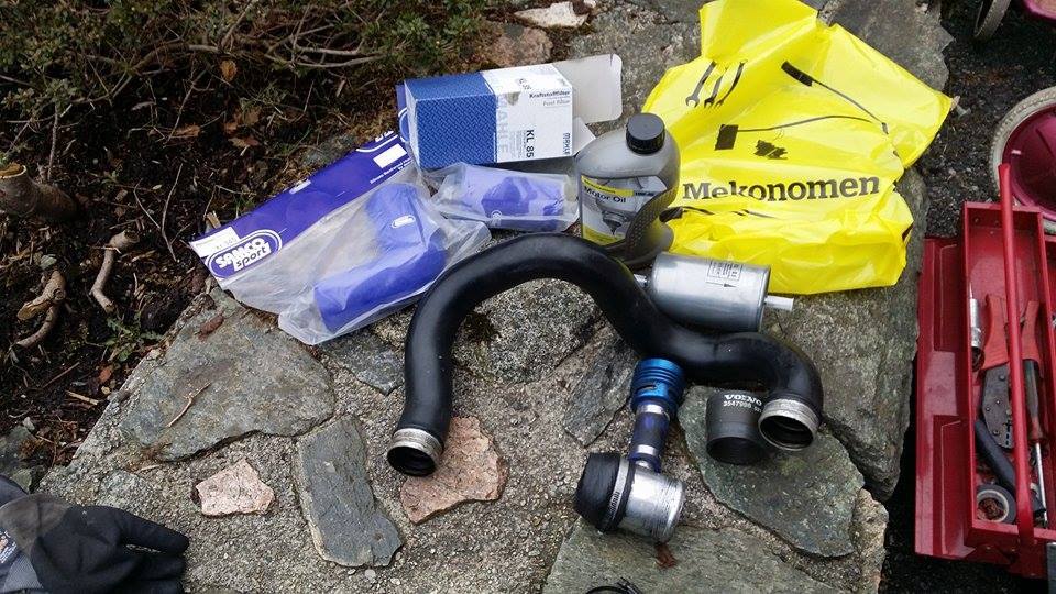

Fra dagens økt - Bytte bensinfilter :

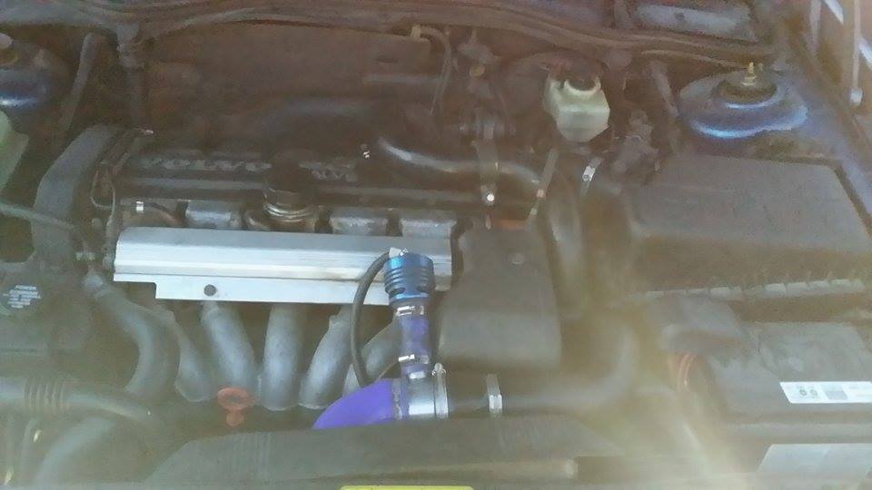

Så skulle jeg motnere dumpventilen, så endret rørsystemet ifra den jeg hadde(høyre på bildet) til den venstre, men så mangler jeg noe rørgreier jeg må få kjøpt...

Så slik blir det midlertidig...:http://forum.vccn.no/img-dump/2015/04/420.jpg

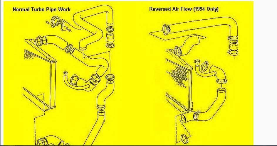

Har du bytta fra 1994, reversert, til normal slanger inn til intercooleren?

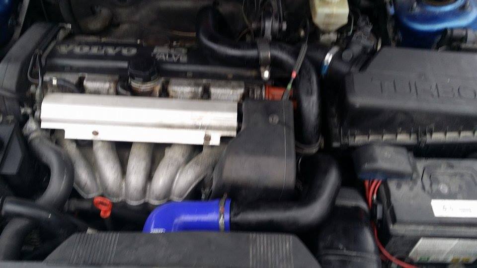

http://forum.vccn.no/img-dump/2015/04/613.jpg
Trudde 1994 , altså omvendte slanger av hva du har var det som ga best effekt :p derfor jeg lurte på om du hadde bygd om.
Ja, var uheldig og klarte å sette 2 slanger feil, til turboen. Da overelada den og fikk fuelcut. Slik at du ikke skal ta råder.
Sjekk disse, riktig farge på riktig plass.

Det kan være den åpne dumpen som gjør at bilen kutter. Disse motorene bruker trykket fra resirkventilen til å beregne bensinmengde. Kan godt være du får helt feil blanding fordi du slipper trykket ut av systemet. Omtrent samme lyd som med åpen dump får du jo med åpent filter. Satt åpen dump på min 850 da jeg kjøpte den. Bilen gikk som en dass, og det smalt og harket innimellom. Kvittet meg med dumpen, satte på original resirk og åpent filter. Bilen gikk som en drøm, og fikk sikkert 20HK tilbake.
Hm... Han forje som hadde motoren kjørte med dumptventilen, og han hadde ikke noe kutting. Jeg har ikke kobla om noe på vakunslangene i utgangspungtet, men får sjekke opp i det alikavell :p
Jeg har jo kjørt uten dump 1 mnd nå, og merker ingen forskjell i mindre effekt eller mer kutting etter montering... men tar det dere sier til etterrettning =) Hva mener du med åpent filter Daniel? Åpner du luftfilteret på en eller annen måte?
