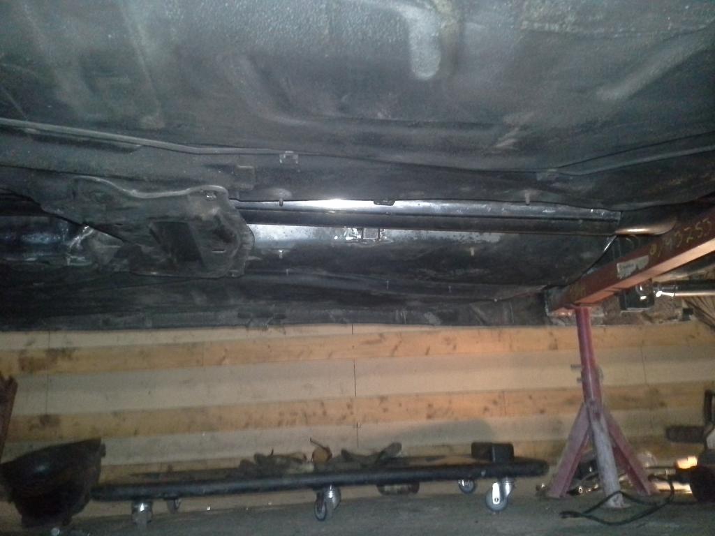

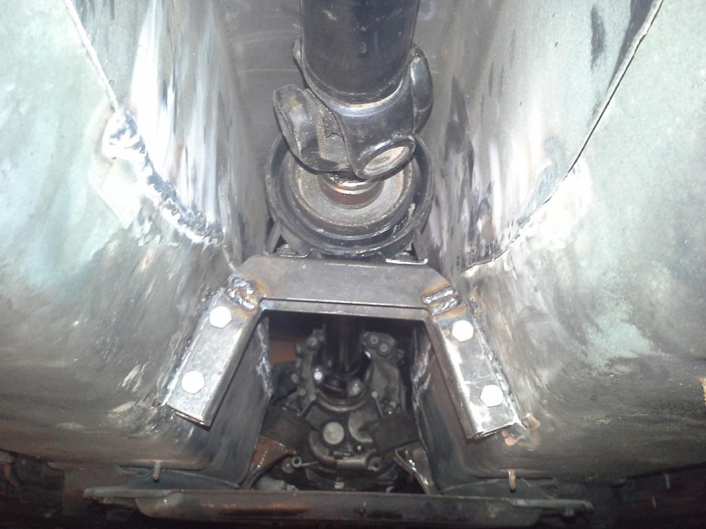

montert mellomaksling og laget feste til opplagringen. sveist fast firkantrør i tunnelen og laget resten i u rør så er bare å skli ned når tar ut boltene. Hadde jo så flaks at mellomakslingen som var med fra 740n som var innkortet til getrag kassa passa perfekt :)
http://forum.vccn.no/img-dump/2014/03/1764.jpg

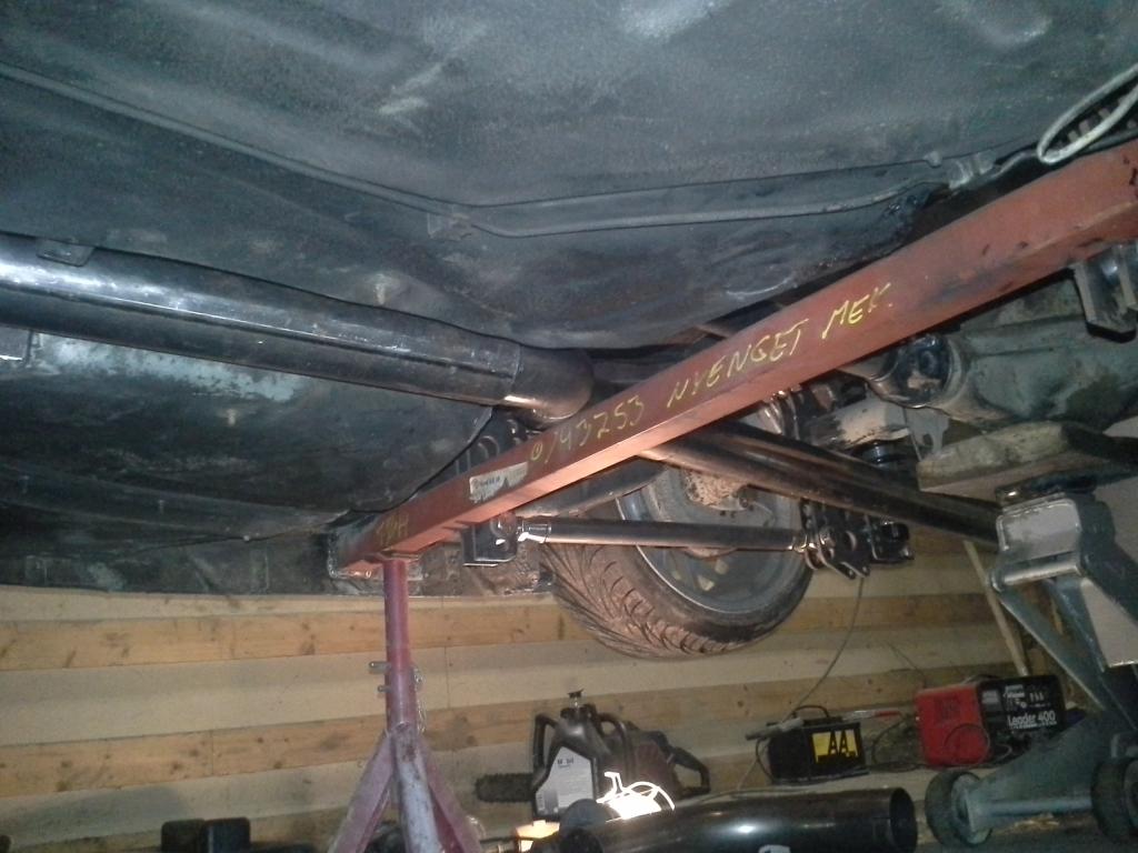

begynt så vidt å se på eksosen under bilen.. har igjen litt sveising i gulvet som avhenger av eksosen, så må se at planene i hode går :P
legges under mellomaksling, har god plass til det.
http://forum.vccn.no/img-dump/2014/03/1765.jpg
svinger ut til siden før firkantrørene og går mellom firkantrøren, her må det lages litt mer plass i golvet.

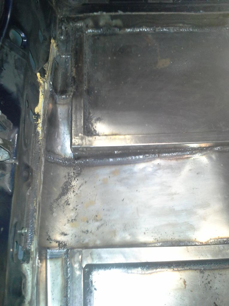

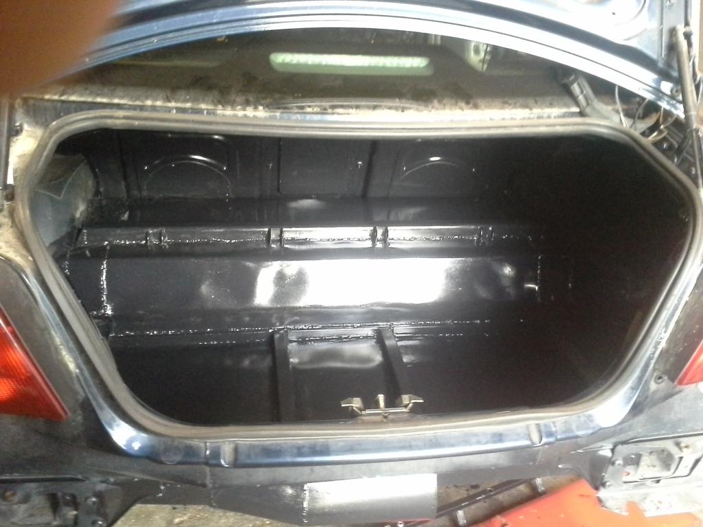

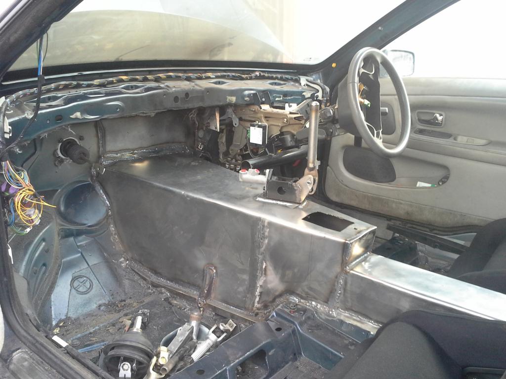

trykt litt på sveisepistolen idag også.. tettet igjen bagasjerommet.

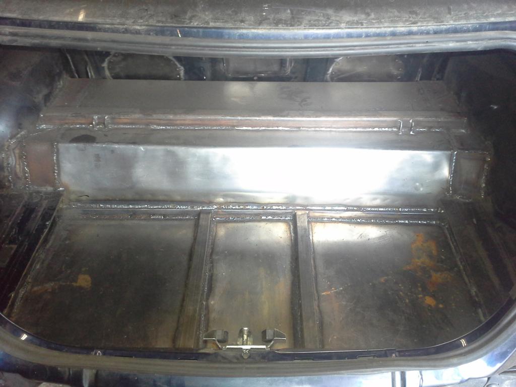

helsveist dørkplatene
http://forum.vccn.no/img-dump/2014/03/1939.jpg

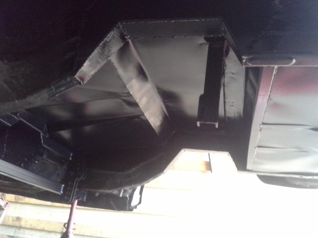

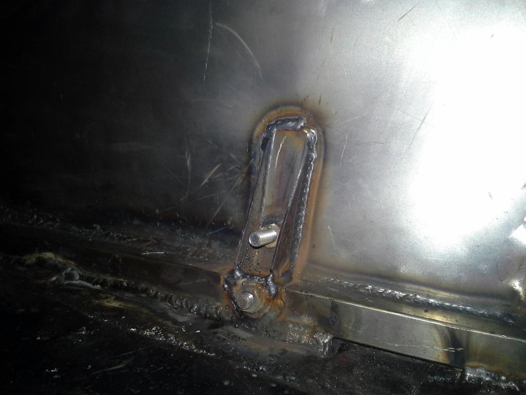

laget til brønn for slangen ut av tanken
http://forum.vccn.no/img-dump/2014/03/1940.jpg
http://forum.vccn.no/img-dump/2014/03/1941.jpg

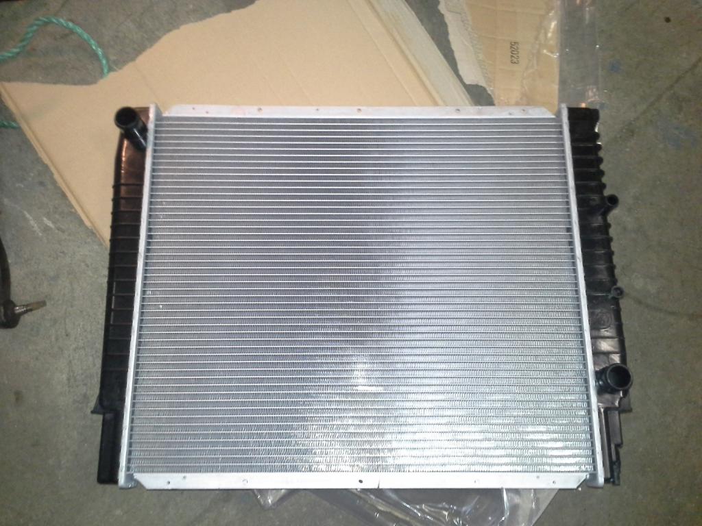

fikk tak i radiator her om dagen, biltema radiator :P

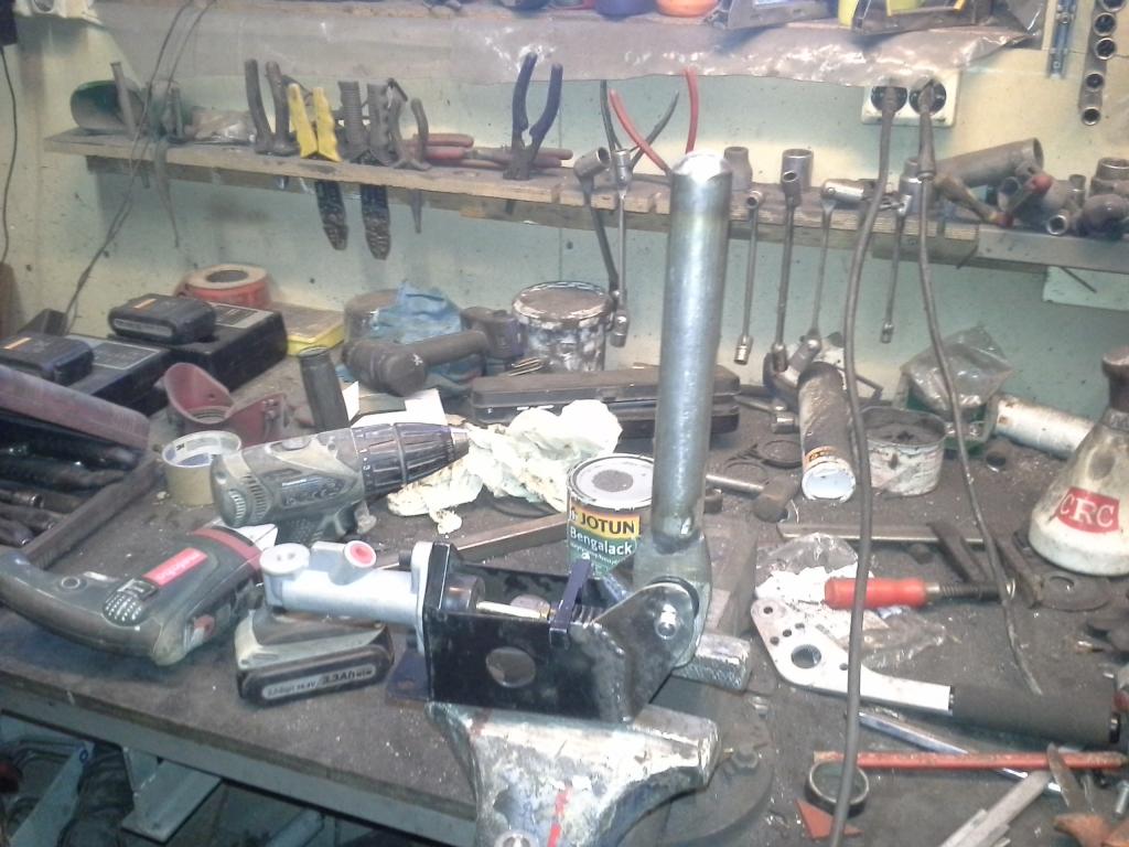

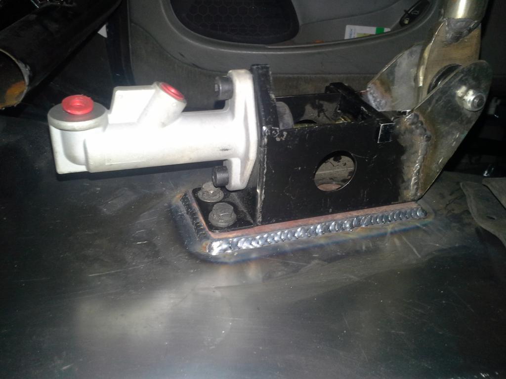

modda om håndbrekket, typisk at ingen ting skal passe meg :P
http://forum.vccn.no/img-dump/2014/04/251.jpg

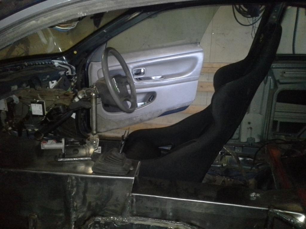

laget ferdig spakstell.. bmw framdel og resten go 240 stil :P plassert håndbrekket også
http://forum.vccn.no/img-dump/2014/04/252.jpg
http://forum.vccn.no/img-dump/2014/04/253.jpg

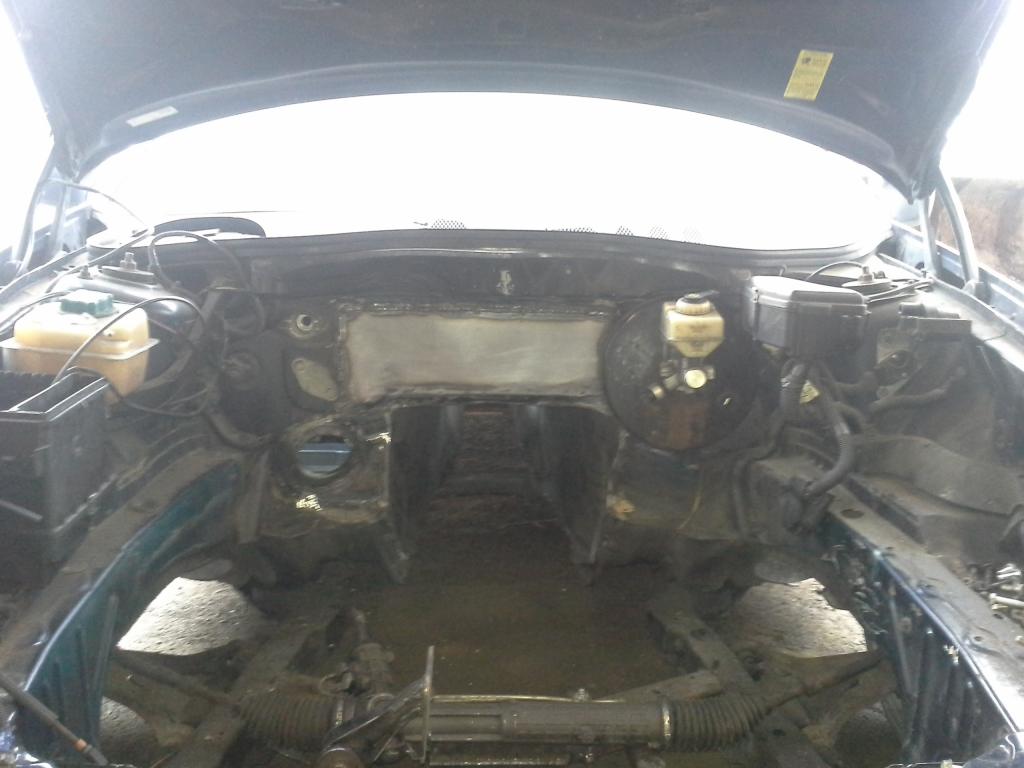

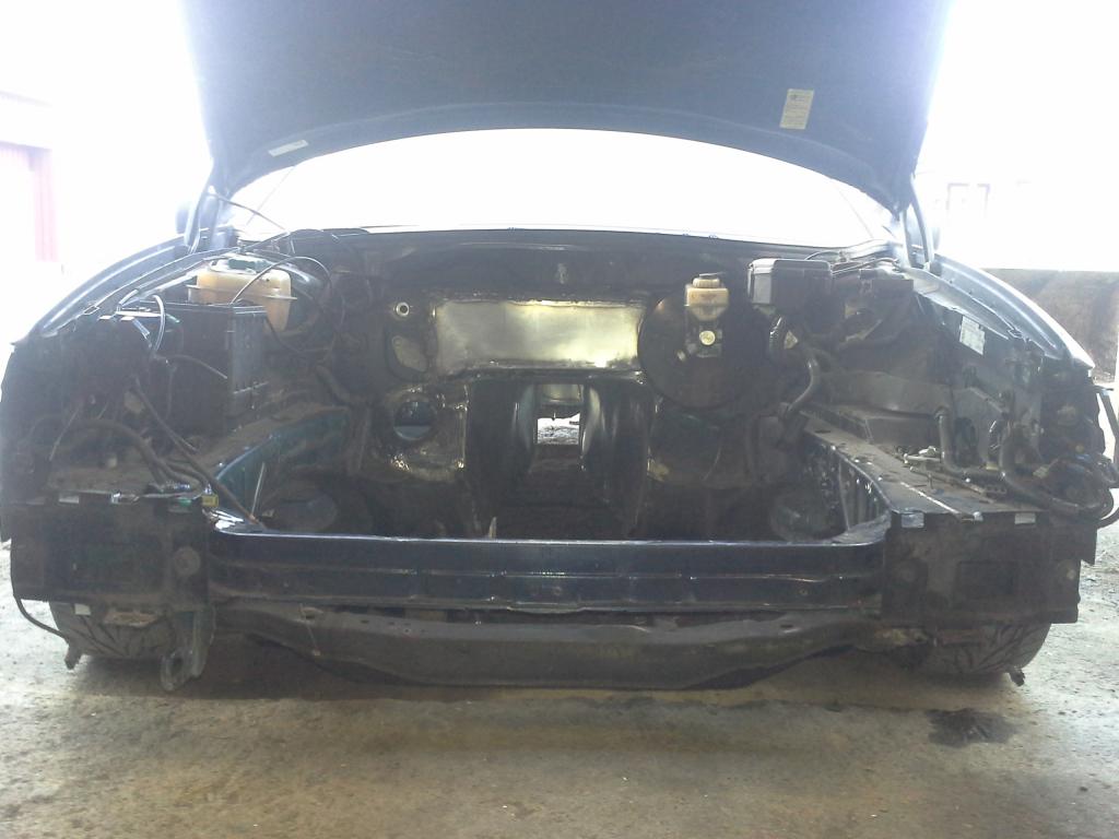

lappet sammen torpedoveggen idag, flyttet ut rattakslingshullet litt til siden for bedre plass til downpipe

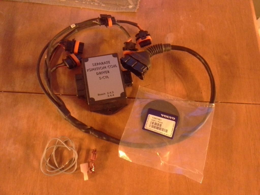

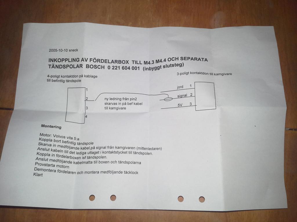

men fikk pakke av Sneck idag, så blir det ikke noe fordeler mer nei :) 4000sek for det, ikke med coiler da.
http://forum.vccn.no/img-dump/2014/05/530.jpg
ikke så veldig avansert å koble opp dette akkurat
http://forum.vccn.no/img-dump/2014/05/531.jpg

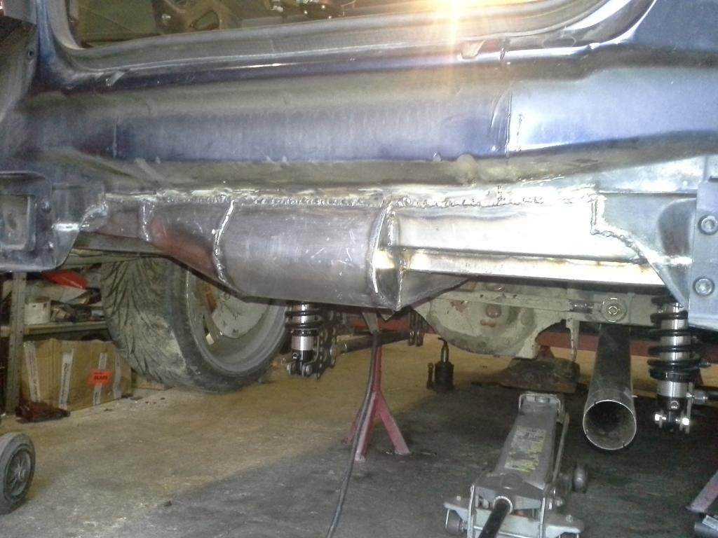

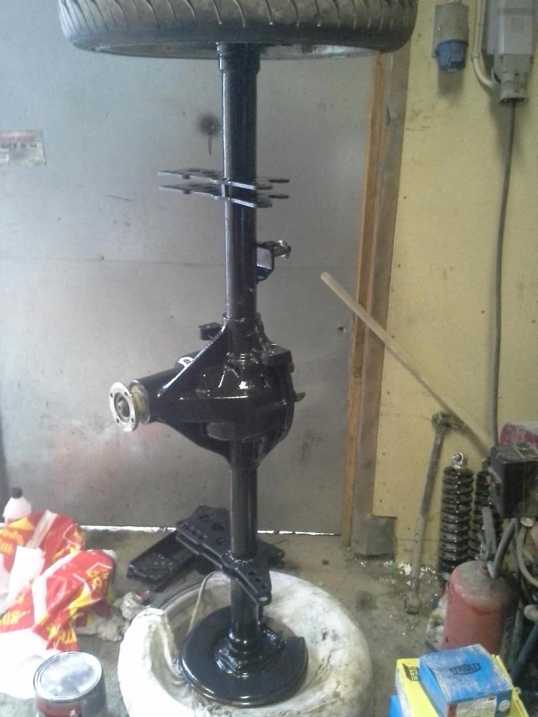

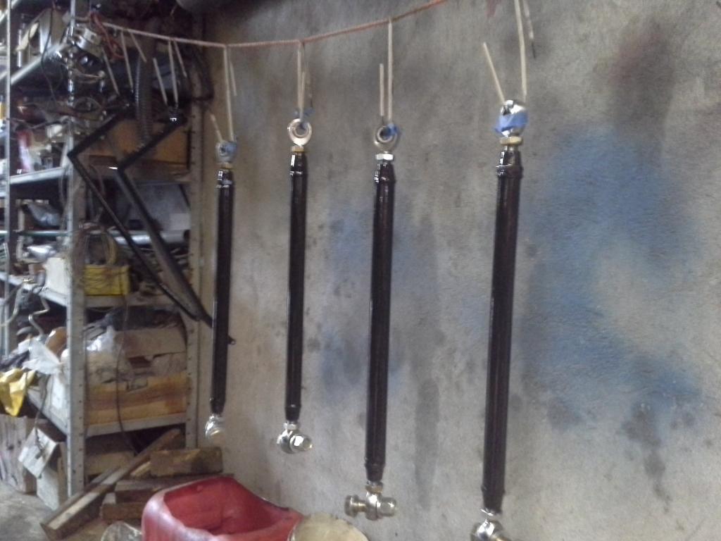

fått på litt farge eneste på noen deler enest
http://forum.vccn.no/img-dump/2014/06/1215.jpg
http://forum.vccn.no/img-dump/2014/06/1216.jpg
http://forum.vccn.no/img-dump/2014/06/1217.jpg
http://forum.vccn.no/img-dump/2014/06/1218.jpg
http://forum.vccn.no/img-dump/2014/06/1219.jpg
Tøft! Hva slags størrelse har du på uniballsene i bakstillinga? Dimensjoner generelt :p
uniballsene på stagene er 3/4" også er det 1 3/8" og 1 1/4" rør, forskjellig på rørene oppe å nede..
