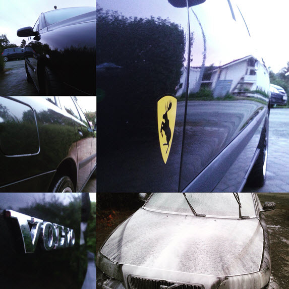

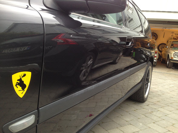

I vår ga jeg bilen en skikkelig omgang TLC med komplett vask og CG jetseal 109 på lakken. Var overrasket over hvor lett det var å jobbe med jetseal, og også glansen som den fikk.
Vedlegg 5167
