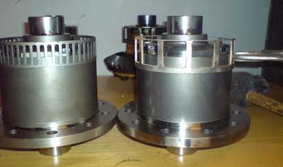

Jeg posta en link hvor jeg fant dette bilde:
http://forum.vccn.no/img-dump/2012/06/180.jpg
Den viser en med ABS ring, den til venstre og en med speedometer ring, til høyre.
Er det sånn at begge ringene skal på diffen eller skal biler med ABS sensor bare ha den ringen til venstre?
Biler med abs har speedometer ringen til venstre og biler uten har den til høyre ;)

Så lenge du ikke skal bytte utveksling trenger man ikke å shimse om, da bruker man bare de orginale shimsene som står der fra før, jeg dreide "ned" ca 19mm, altså innover på diffen fra kanten der shimsen ligger... Så er det bare å punkte fast ringen som ekstra sikkerhet om du ikke dreier det så trangt at ringen må presses på
Er ikke helt enig i dette, er vel 740 med 12 tenner og 940 med 48?
Jeg bygde om 740n til 940 elnett, og da blei speedometeret feil, viste 4 ganger for lite, den 940n hadde ikke abs. Satt i ringen til venstre og da fungerte speedometeret.
Så om du har 48 eller 12 har ingenting med abs å gjøre.
