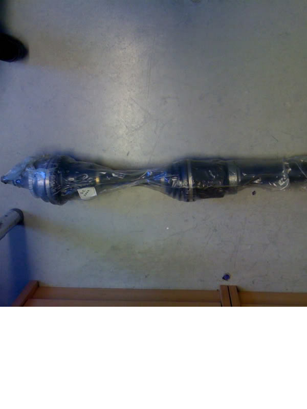

Da kom det pakke fra fcpgroton.com. Tok kun 4-5 dager. Ikke værst. UPS på døra på jobben. Blir byttet til helga. Får håpe det ikke er noe tull med passform slik som Aarnes fikk trøbbel med. De selger vel ikke akkurat mye dieseler det borte akkurat som med manuelle kasser.

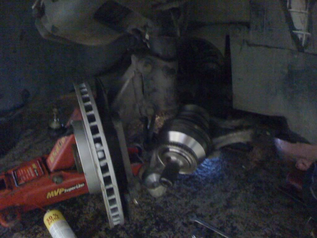

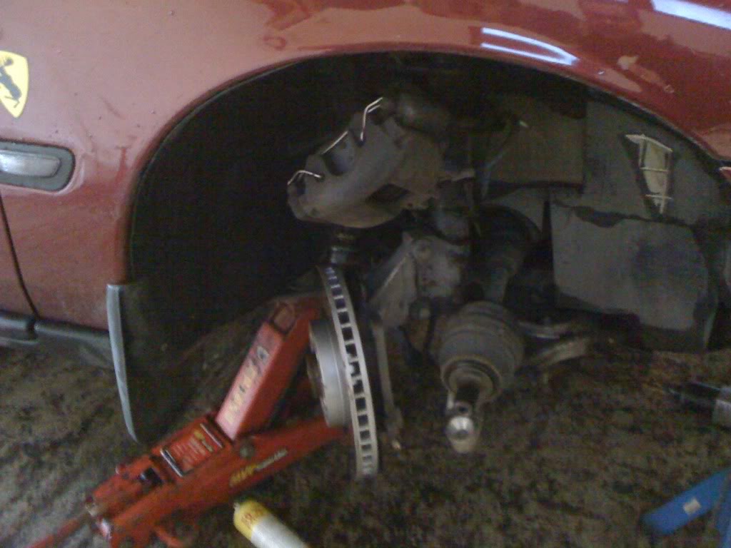

Drivaksel høyre side byttet i dag. Der lå det helt klart et problem. Aner ikke hvor det kunne ha liggi, men det var litt glepp i indre drivknute i alle fall. Nå er den tight som faen i forhold til tidligere og ulyden er borte :)
Gammel ut:

Flott med ny del :)
Hvordan var jobben med å bytte den?
Det så veldig enkelt ut. Jeg fikk hjelp. Han som gjorde det sa det var en veldig grei jobb.
Det jeg så var at bærekula ble tatt av sammen med abs sensor, caliper og bolt til aksling i hjullager. Vri alt til side. Skrudde ned deksel under bilen og tok av to bolter på festet som holder akslingen. Så var det bare å dra ut og sette inn ny og montere :)

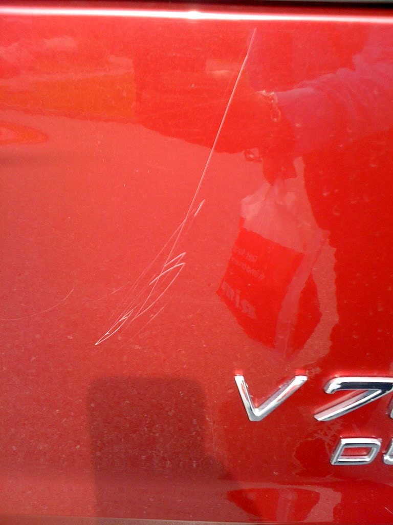

Så har noen kost seg med nøkkel på min nyvaskede bil på jobben i dag. Synd en ikke kommer over slike jævler. Jeg har noe hardt å slå med i bilen og bruker det gjerne.
http://forum.vccn.no/img-dump/2011/06/23.jpg
Utrolig unødvendig av folk å utøve den form for hærverk, så en Auda A4 i går av nokså ny årsmodell hvor det var en svær "krusedull" på panseret med samme type riper.
Er ripene for dype så de ikke kan korrigeres bort?
har en diger ripe i panseret på min bil også :(
