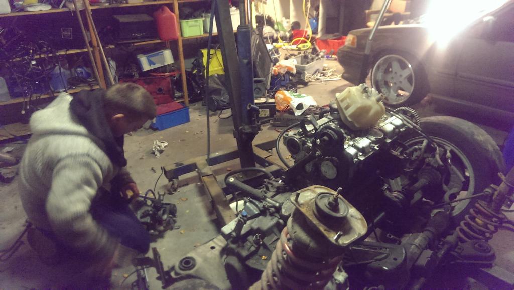

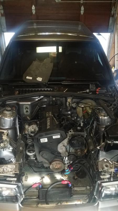

Her ser dere komplett 850 t5 forstilling som skal monterest på bilen. Blir fwd pga bedre kjøre egenskaper
http://forum.vccn.no/img-dump/2014/10/71.jpg
http://forum.vccn.no/img-dump/2014/10/72.jpg
http://forum.vccn.no/img-dump/2014/10/73.jpg
http://forum.vccn.no/img-dump/2014/10/74.jpg

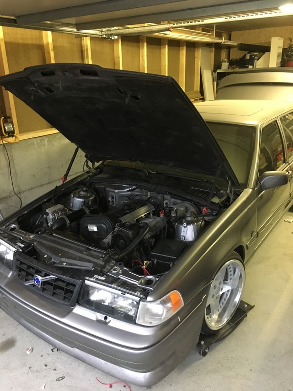

Etter enda 2 år med opphold fra bilskruing har nå mye skjedd etter jeg handla enebolig med dobbel garasje!

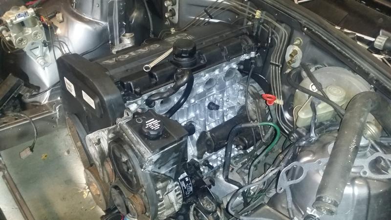

siste månene har jeg fått ihop det meste av bilen, og er bare noen kabler unda oppstart..
før jeg reiste offshore igjen fikk jeg satt i batteri å sjekka hvordan ting ligger and..
nå er det bare små detaljer igjen før jeg skal eu godkjenne bilen og driver skriver søknad til motor bytte, hvis noen har tips om dette så kom gjerne med innspill!

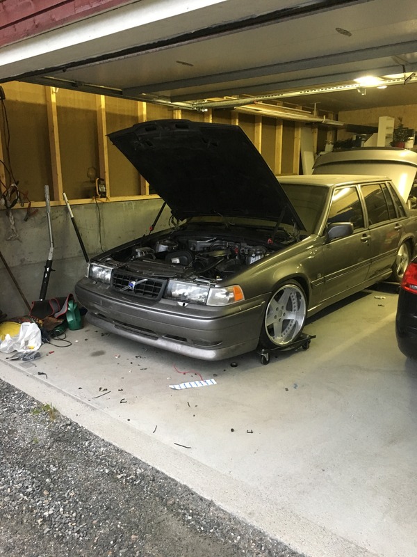

Slik kjærra står per dags dato.. sku sendt 2 av felgene på retting da di har noen små bulker på innsettingen.. satser på oppstart ganske snart etter jeg er hjemme fra havet!
Tips og dokumenter til godkjenning av motor Modtas med stor takk!

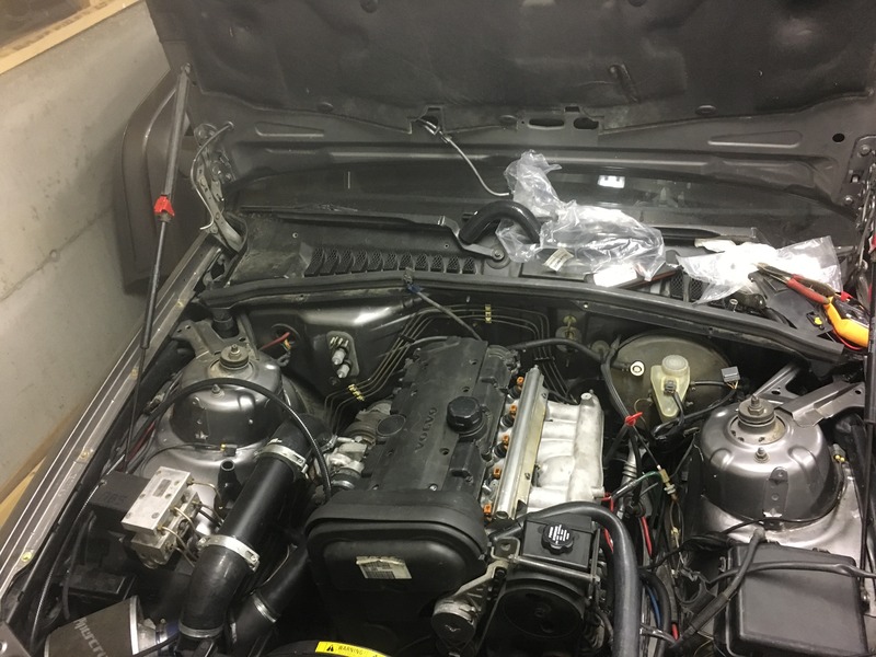

Det som gjenstår er opprydding i motorrom, tilpasse et trykkrør, tilpasse noen små kjøleslanger( i bakkant til varmeregister) noen som kan si hvordan disse skal stå? Samme som rødblokk?
Og det som står jenn på elnett er en kabel fra sneck box til veivsensor, og noen ledninger som mangler strøm i hakk 2 og 3.
