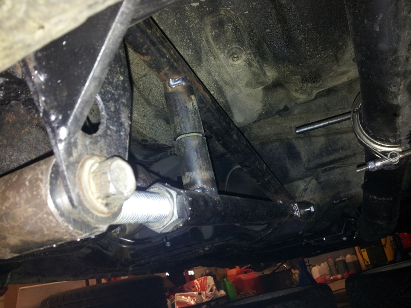

då har eg kjøpt inn justerbare 2 link stag med uniball til bakstillinga. rekner med att eg skal begynne å forsterke brygga i morgo ;)
driv no å bygger komplett nytt opplegg med reaksjons stag i bakstillinga ;) kjem bilder ;)

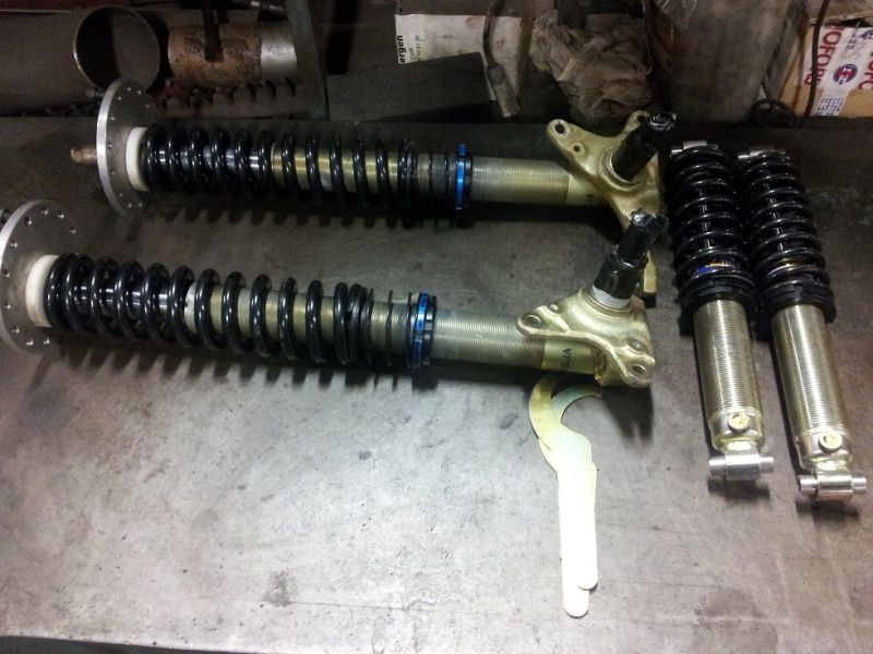

Her kjem ein ny oppdatering:
Som eg har skrevet før i tråden er de kjøpt inn myranes coilovers med bilstein foran og justerbare gaz dempara bak, driver på å monterer desse no:
http://forum.vccn.no/img-dump/2012/09/775.jpg

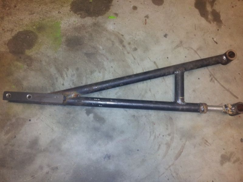

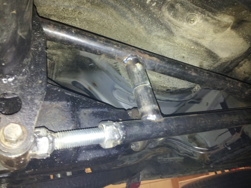

Driver også på å bygger om reaksjons staga i bakstilliga, har tenkt litt på 4 link, men valge falt på denne versjonen som bakaxel.se har laga http://www.bakaxel.se/momentstag.html
Men eg lager mitt skjøl, her er nokon bygge bilder:
http://i21.photobucket.com/albums/b3...drd/forum2.jpg
http://forum.vccn.no/img-dump/2012/09/776.jpg
http://forum.vccn.no/img-dump/2012/09/777.jpg

Så blir vell de mest sansynleg bestilt rør bruer foran fra myranes også:

er det Bilstein til 240 eller 7/940 du har i coiloverene foran?
Ser skikkelig gromt ut. Blir grom forstilling nå! Å likte det at du har laget forsterkninga til bakakselen selv.
Mister ett eksos oppheng da når du fjerner den orginale brygga, men det vet du nok allerede.
Blir mye av det samme på min bil også iløpet av vinteren, mye fine deler du har:)
er bilstein frå 740 som står i no. ;)
Racing dempere? ville det vært noen fordel/ulempe å hatt 240 dempere som er kortere?
er racing ja. nei er ingen ulemper vil eg tru. eg hadde kjøpt 240 dempere vist ikkje de hadde vert for att desse var ferdige med bilstein ;)
Ja ikke sant ja :) men da er det jo greit. Ser nå at jeg har røska i stykker den ene Poly foringa mi på momentstaget, er virkelig kraftige påkjenninger baki der når man kjører rattlås racing.. Er derfor jeg vil gå over til sånn forsterka ramme som du har, skal noe til før at den gir seg ;)

Har fått bestillings bekreftelse på rør armer foran i dag ;) må berre bli bra da ;) no venter eg på hjullager foran før eg kan sleppe den nedpå ;)
