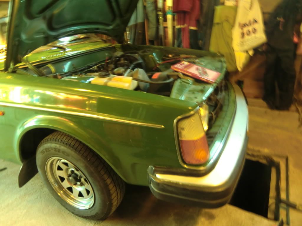

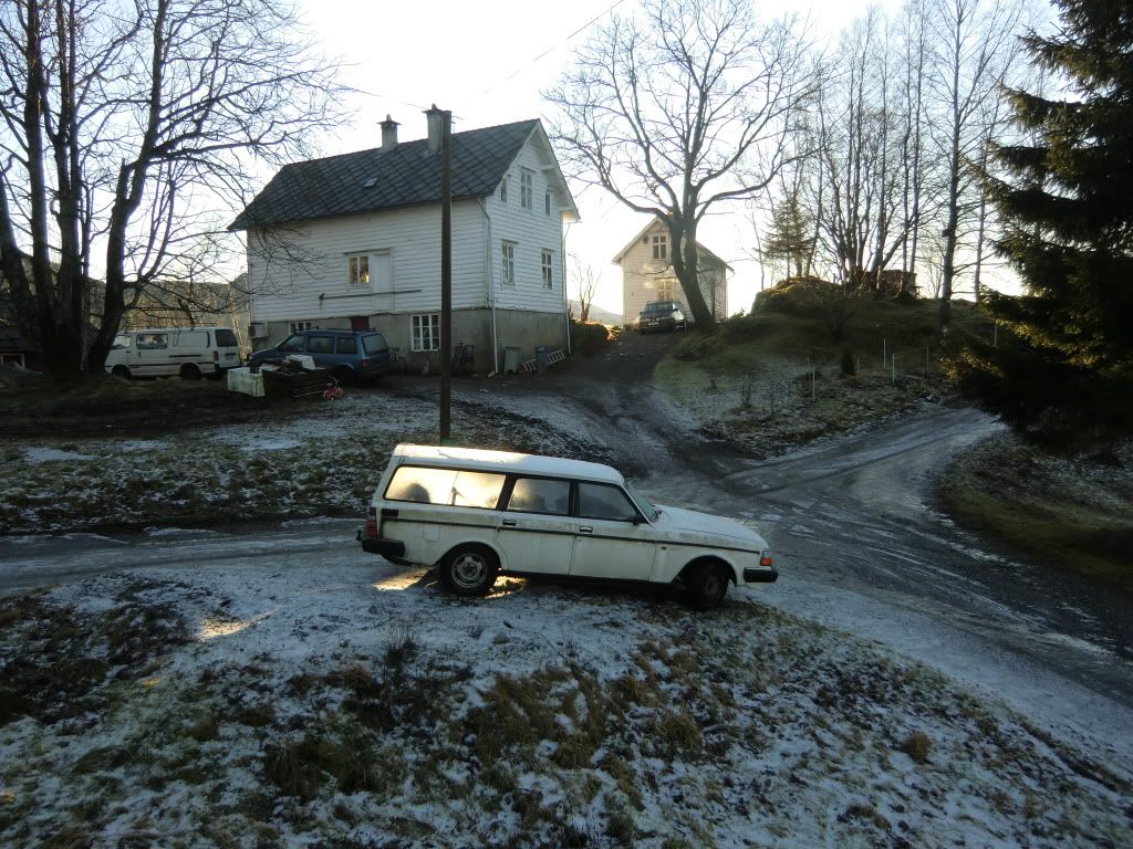

Som sagt har eg snudd bilen no og komt igong med å skrapa tektyl i området rundt girkassen. Eg tar eitt område om gongen for at det skal gå fort å få bilen kjørbar viss det plutseleg skulle bli nødvendig. Eg håpar på å bli ferdig med alt mellom girkassen og bakakselen i første omgong men smøregrava i den garasjen bilen står i er lito og nesten heilt på venstre sida i garasjen so eg trur ikkje eg kjem til å ta golvet på høgre sida der, det får eg heller gjera under open himmel, men det er jo ikkje so mykje so det går nok fint. Eg har ikkje funne mykje rust her, men enkelte sånne bjelkar har fått ein del overflaterust pga sprut frå framhjula, og eg ser at tektylen dei andre plassane og er nesten vekke, so det var nok på tide å gjera ein jobb her no.
Og so har eg no tatt nåken bilde då
http://i1226.photobucket.com/albums/...8/CIMG3596.jpg
Her har eg nett snudd bilen, han starta etter å ha stått i sikkert to månar, det er ikkje dårleg:)

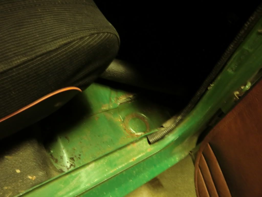

Golvet V.F.
http://i1226.photobucket.com/albums/...8/CIMG3617.jpg
http://i1226.photobucket.com/albums/...8/CIMG3618.jpg

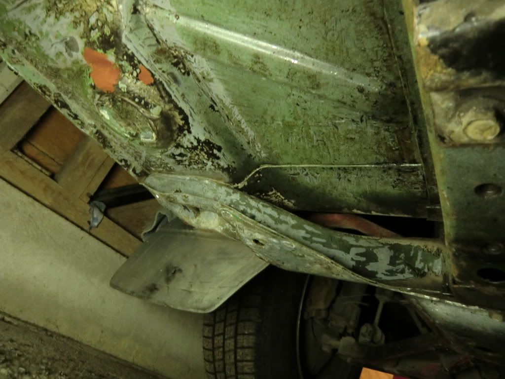

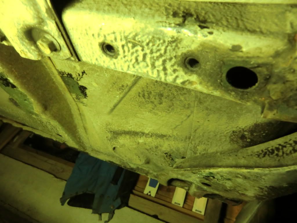

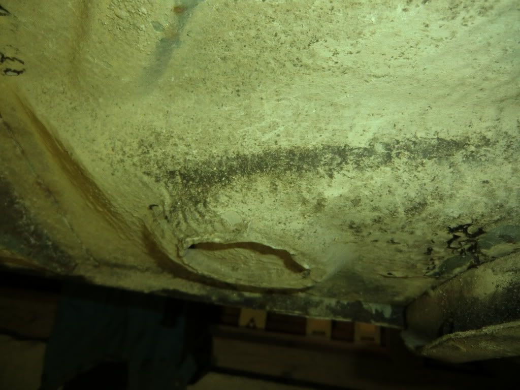

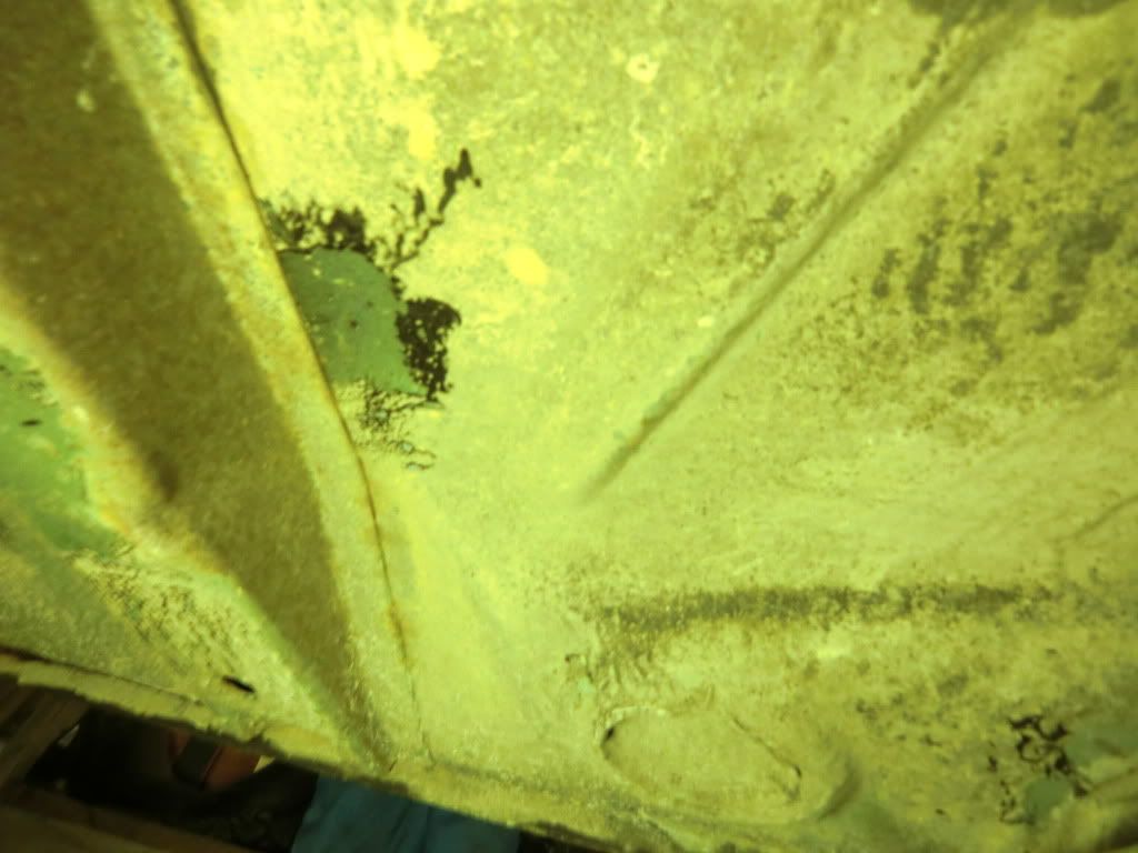

Her har eg skrapt litt
http://i1226.photobucket.com/albums/...8/CIMG3619.jpg
Frå girkassen og fram ser det ganske bra ut med tanke på rust men det trengst nok litt ny tektyl dar og.

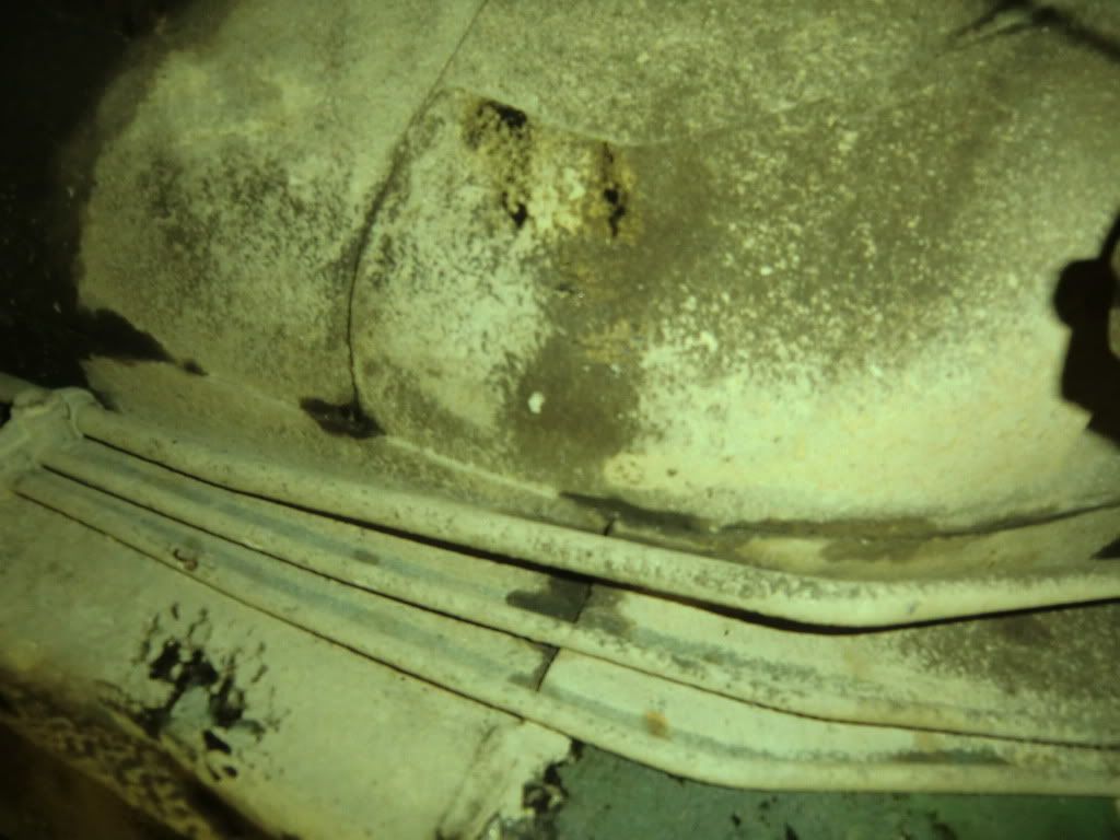

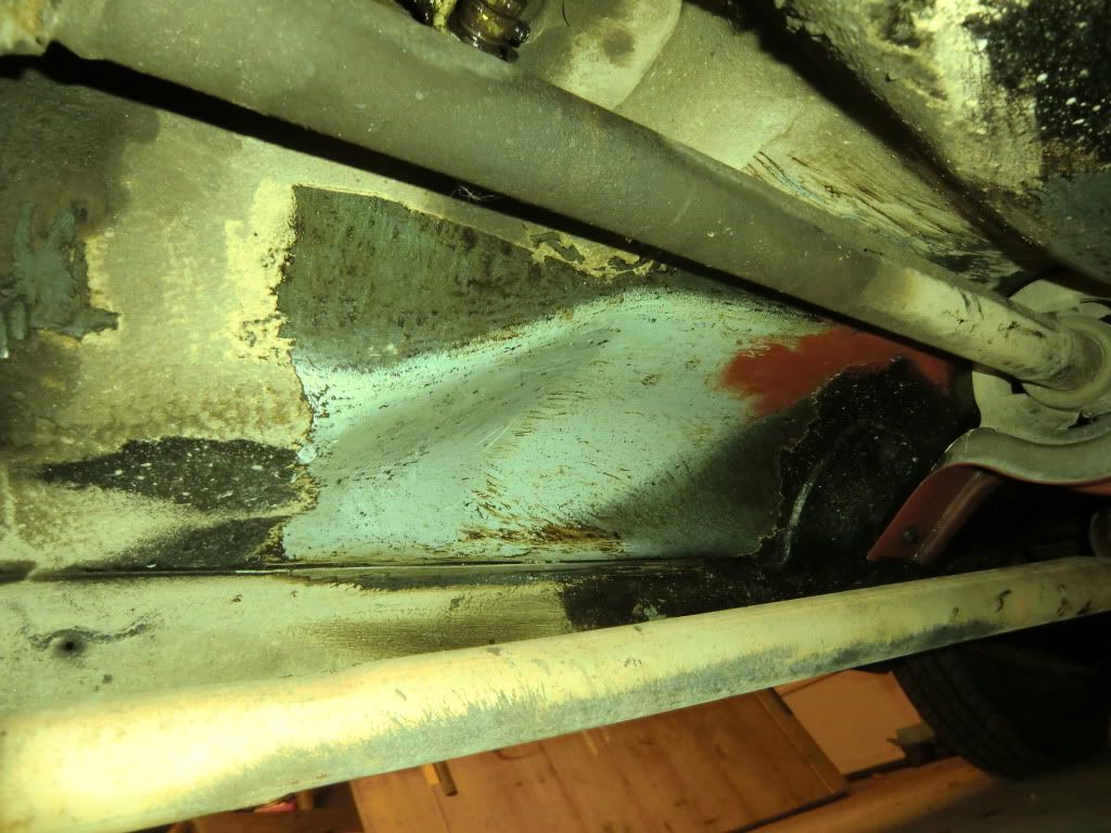

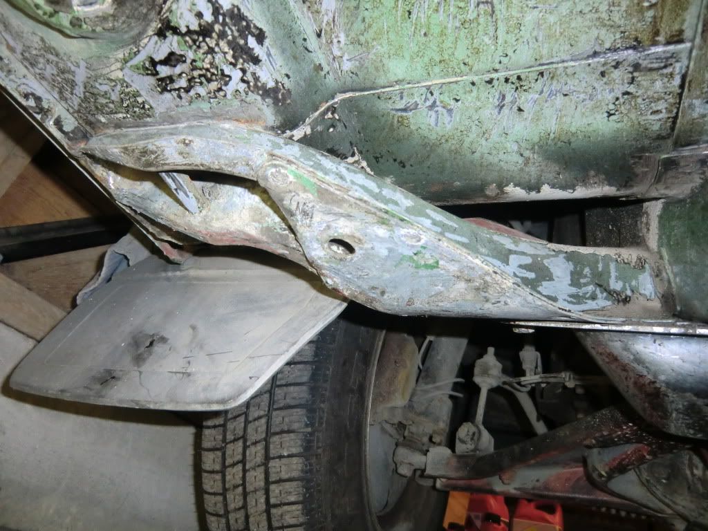

Tverrbjelke venstre sida har fått ein skade ein gong men det får berre vera. Er det nåken som veit kva det lyseblå/grå under tektylen er? Når eg studerar det nøye ser eg at det er fullt i små hol, ser nesten ut som ein svamp, kva er det for nåke? :confused:
http://i1226.photobucket.com/albums/...9/CIMG3662.jpg
http://i1226.photobucket.com/albums/...9/CIMG3663.jpg

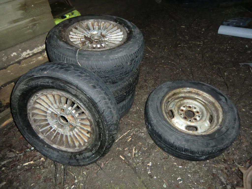

So bjynte eg å gnikka litt på vinterfelgane her ein kveld, eg vaska dei jo når eg tok dei av i vår men det er nåken stygge flekkar gjen som sitte ganske fast, dei som viser mest er dei dar som hjulkapslane har vore, men viss eg tar meg litt tid og brukar mykje vatn so kjem dei.
http://i1226.photobucket.com/albums/...9/CIMG3703.jpg

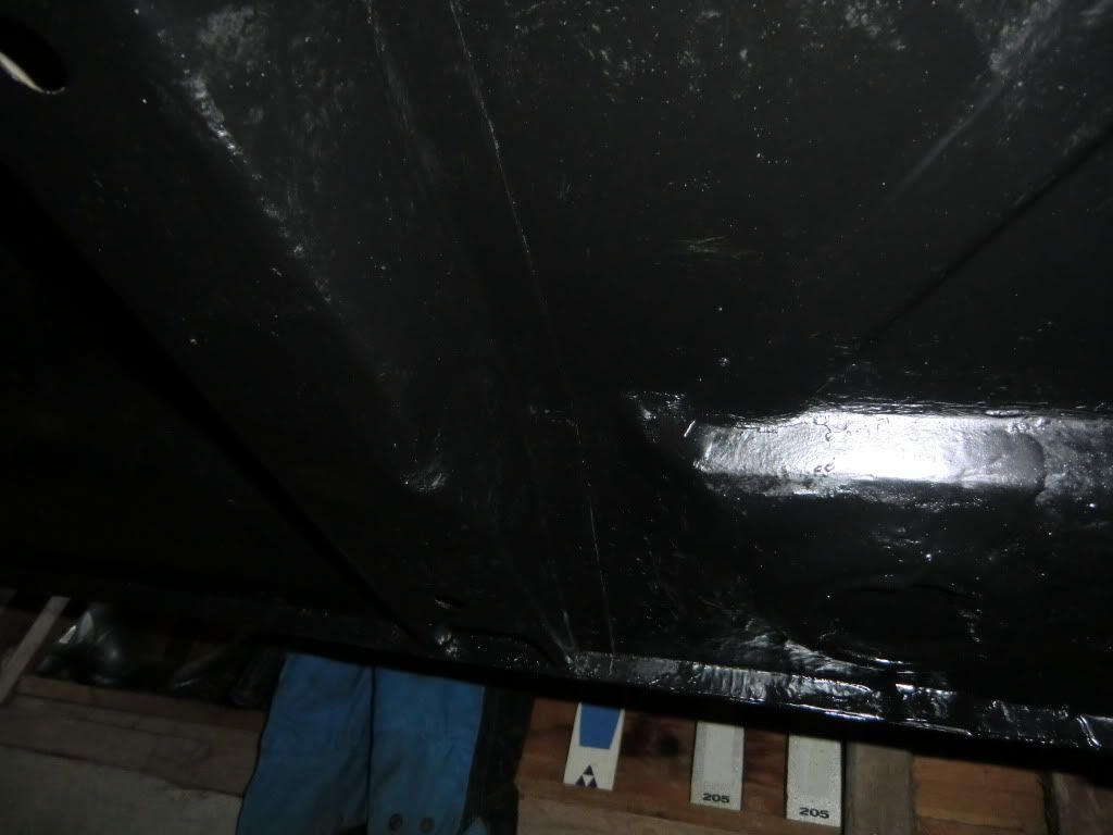

Framme under radiatoren

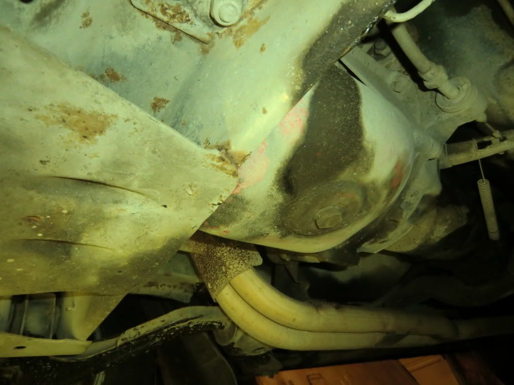

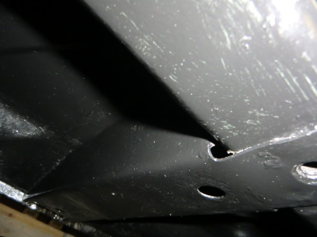

Og her er den tingen som mellomakslingen ligg på malt på eine sida:
http://i1226.photobucket.com/albums/...9/CIMG3933.jpg
http://i1226.photobucket.com/albums/...9/CIMG3931.jpg
Og her ser dåke kva maling eg brukte.

Vil no heller sei det er maling, trur ikkje rust hadde fått så skarpe kantar, ei heller glins ifra blitsen.
Det er heldigvis ikkje rust nei, eg har bere skrapt vekk litt tektyl dar for å sjå korleis det såg ut under:) Den tingen som det ser ut som har eit rusthol er "bjelken" som girkassen ligg på sett bakifrå. Eg burde jo skreve hen det var for det er jammen ikkje lett å sjå hen sånne bilde under bilen er tatt.

Eg tok ein tur og slipte og malte med arcanol og owatrol på 4. juledag og 3 dagar etterpå var det tørka so eg tok eit strøk til på formiddagen på nyttårsafto. Det vart lite bilde for eg ville jo ikkje ha arkanol på fotoapparatet men eg tok nåken før eg malte andre strøket.
http://i1226.photobucket.com/albums/...0/CIMG3977.jpg
http://i1226.photobucket.com/albums/...0/CIMG3978.jpg
Det er ikkje gale når det ser sånn ut under ein snart 35 år gammal bil:)
http://i1226.photobucket.com/albums/...0/CIMG3979.jpg
Ka syns dåke om å ha sånn farge på den tingen som mellomakslingen ligg på? Skal eg heller ha han svart? Eg likte det sånn men eg lurer litt på om eg skal spraya litt tektyl på det likavel. Den er festa med to skruer på kvar sida som går oppgjennom golvet og opp i ein fastsveist "mutter" på oppsida, og den løsnar lett, so då måtte eg ta ut passasjersetet for å komma til. So då tenkte eg eg skulle sjå litt på den vippefunksjonen før eg tar det in i bilen gjen. Når me trykker inn knappen er det ein krok på kvar sida som hektar seg av ein tapp dar men på detta setet er det berre den eine kroken som løsnar.

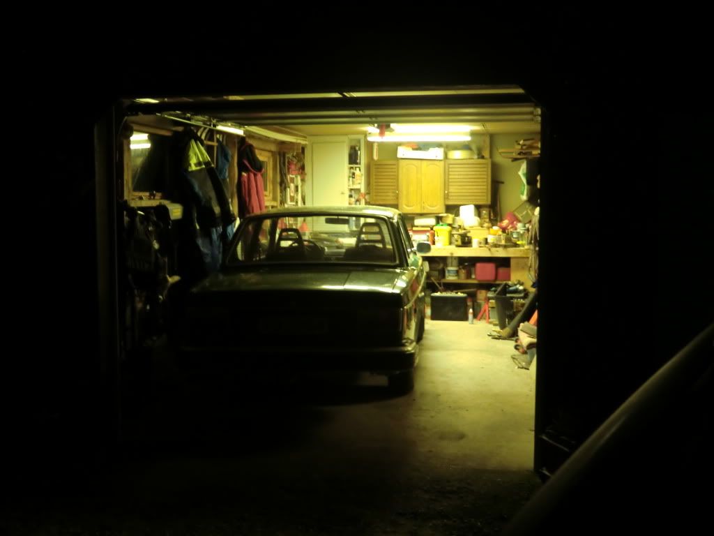

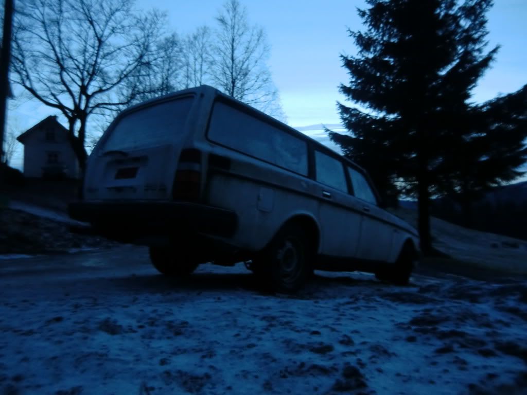

Eg har forresten fått slipt og malt dar framme no so då har eg snart bilen på veien. Får berre håpa han startar... eg hadde han i gong tidleg i desember trur eg so me får satsa på at han ikkje har stått seg i hel i garasjen dar:) Eg gledar meg til å få kjøra han litt no.

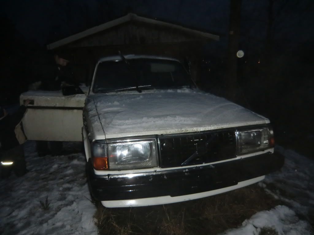

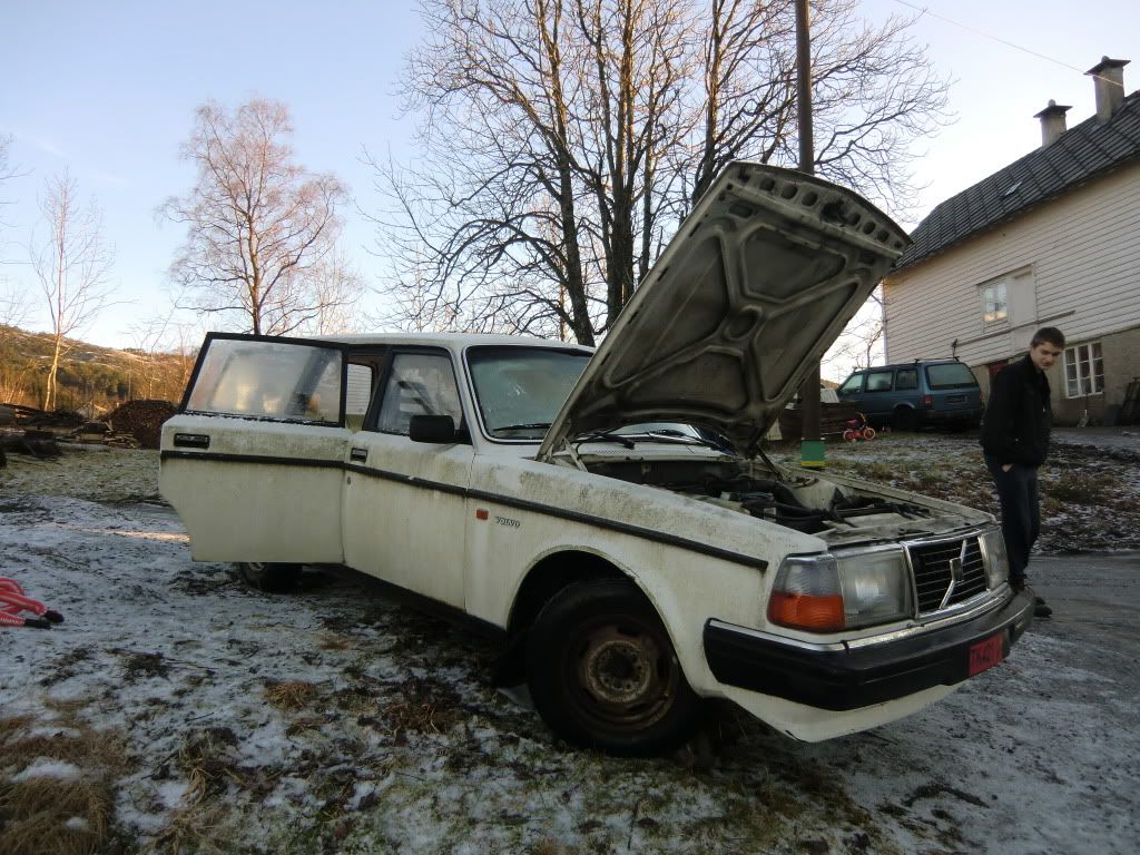

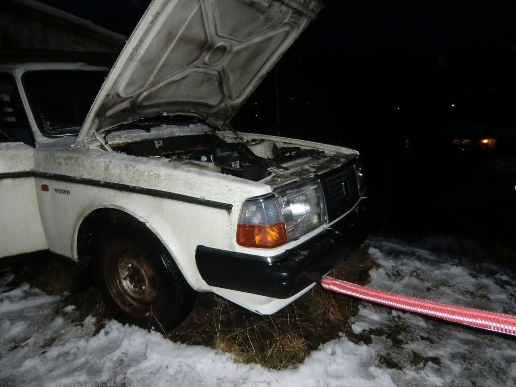

No har me vore og henta ein kvit 240 stasjonsvogn:) Det er ein 85-mod. med B200K som går på 6000 r/min. på tomgong. Det er ein lerar eg hadde litt på ungdomsskulen som ha hatt han sidan ca 2000 og brukte han fram til vinteren 2009-2010 for to år sidan Då vart han parkert fordi han ikkje fekk han til å gå og han hadde kjøpt seg ny bil. So no har han stått og forfalt i to år, Og no sa han me kunne få han billig viss me kom og henta han. Det er eg og broren min som eig han i la so eg håpar det ikkje blir for myke krangling:p

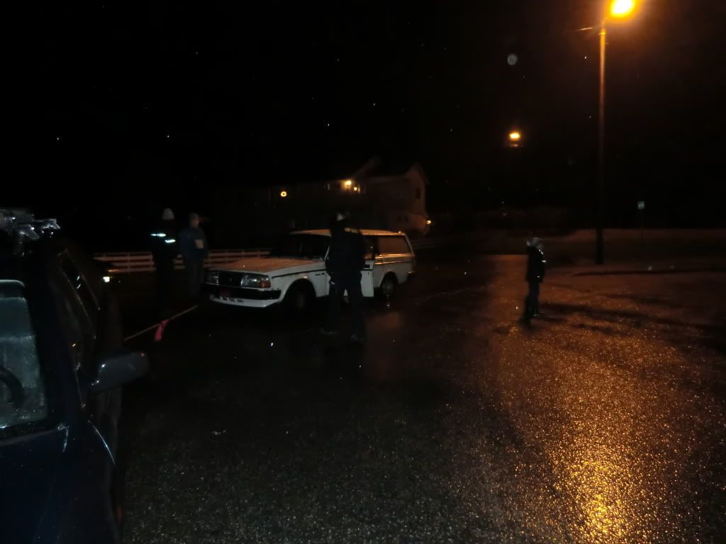

Bremsane fungerar fint so me fekk ein med oss og slepte han 2-3 mil i mørket utn lys. Eg var sidemann og lyste litt med ei lommelykt ut vinduet:p og me brukte walkie talkie til å snakka med dei i bilen framfor. Den er gått minst 339000 km so me må sjekka tilstanden på motoren litt fø me bestemmer om me skal skifta motor eller berre forgassar i første omgong, og so er det jo rusten då... Me får håpa det ikkje er so gale at me ikkje får han til.
So blir det jo eit spørsmål om kor grundig det skal gjerast. Det blir sjølvsagt gjort på ein sånn måte at det ikkje kjem rust tilbake med det første, men om me skal lakkera han og få han heilt strøken, berre flikka litt eller rullemala med bengalakk. Det er jo mange som ikkje likar detmen det er jo bra på ein arbeids/vinterbilviss det blir det han skal brukast til. Det har blitt skifta clutch og fiksa litt på det elektriske og so vart det tatt forstillingskontroll på han i 2006. Det er greie vinterdekk på ruste stålfelgar og ubrukelege sommardekk på turbinfelgar til han:)
Her hadde han stått lenge no
http://i1226.photobucket.com/albums/...0/CIMG3988.jpg
http://i1226.photobucket.com/albums/...0/CIMG3990.jpg
Og opp på veien
http://i1226.photobucket.com/albums/...0/CIMG3994.jpg
Etter 1,5 mil

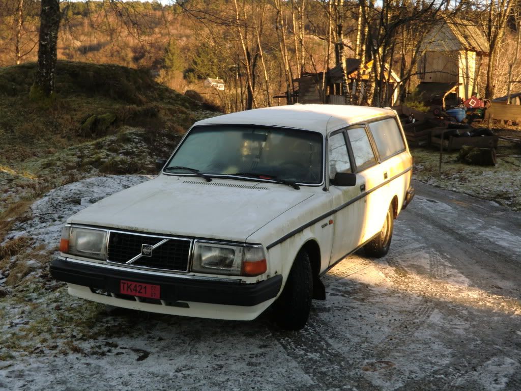

Sånn ser han ut i dagslys
http://i1226.photobucket.com/albums/...0/CIMG4015.jpg
http://i1226.photobucket.com/albums/...0/CIMG4021.jpg
Her har visst medeigaren sneke seg inn på bildet:
http://i1226.photobucket.com/albums/...0/CIMG4026.jpg
http://i1226.photobucket.com/albums/...0/CIMG4044.jpg
http://i1226.photobucket.com/albums/...0/CIMG4040.jpg
http://i1226.photobucket.com/albums/...0/CIMG4042.jpg
Som dåke ser kunne han trenga ein vask:p Det kjer neste gog me har tid og det ikkje er frost ute.
Kva trur dåke? Golvet er rusta, tverrbjelkane er rusta, bakskjermane er rusta, høgre kanal er skifta men litt rust har komt tilbake venstre kanal er rusta og det dukkar sikkert opp meir rust under tektylen forskjellige plassar. Men kanskje det blir bil av det ein dag:)
