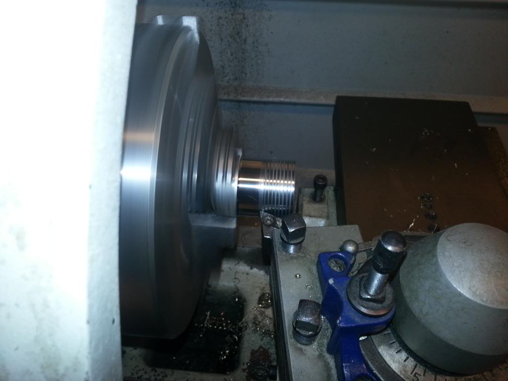

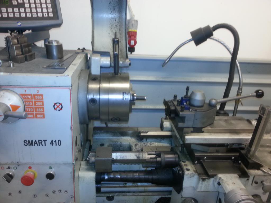

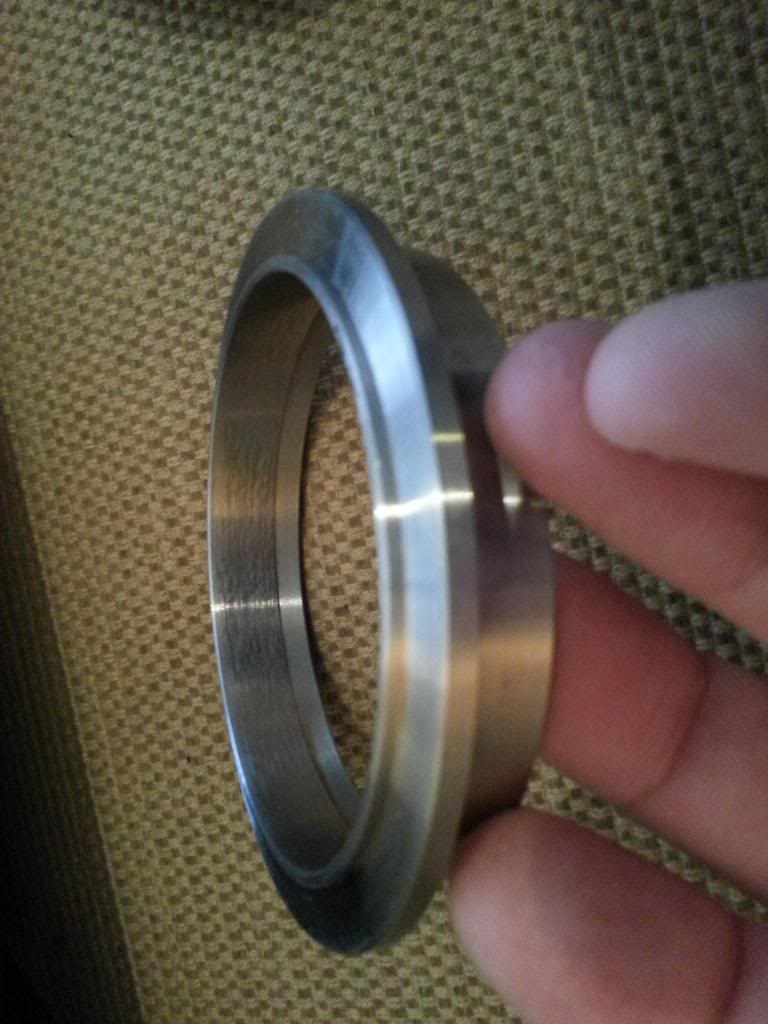

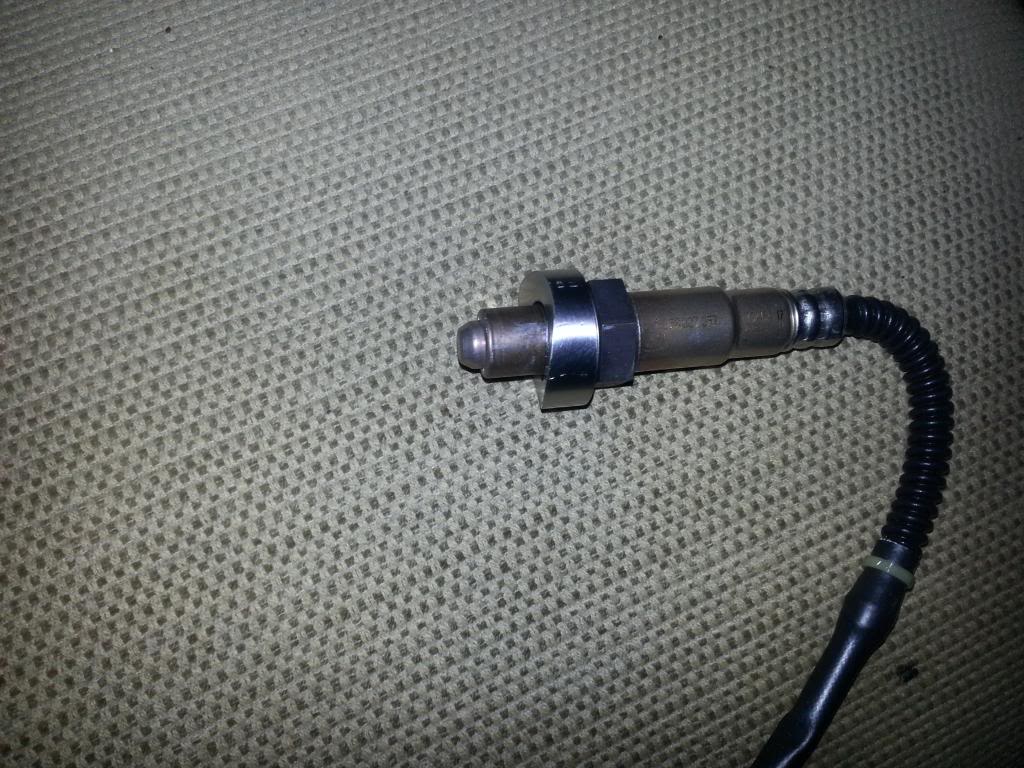

Freste og dreiet en flens til lambdan her ene dagen, med radie 44,45 - som da blir 88,9 / 3,5" :) Så for å sjekke at det var rett, så tok jeg med røret inn :) Fint med litt rf pynt i stua
http://forum.vccn.no/img-dump/2013/03/1251.jpg

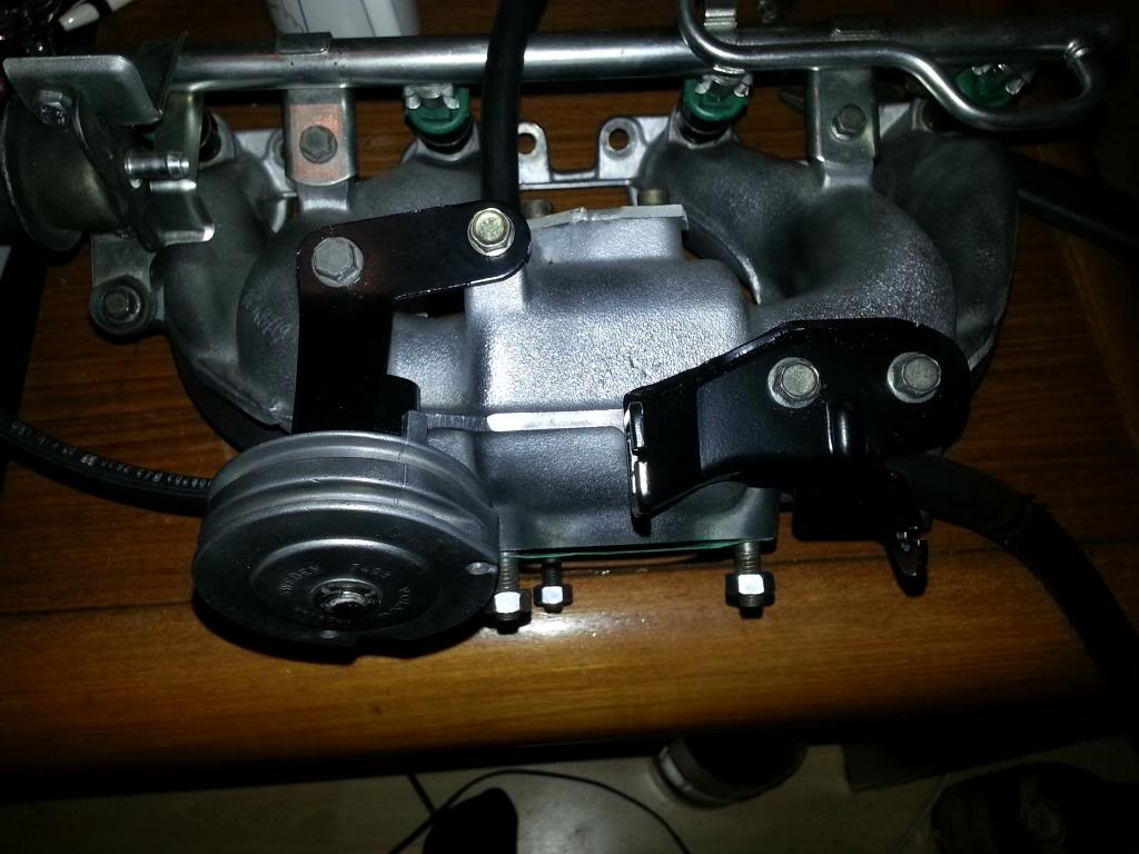

Fått montert på de delene til innsuget som jeg lakket. Lurer på å kanskje glassblåse de igjen og heller få de pulverlakket. Ser iallefall bra ut med svarte detaljer

Fant ut at jeg glemte og legge inn bildet av lambdan i flensen :D Sitter som ett skudd. Gleder meg virkelig til å få begynt på alt som mangler. :)
http://forum.vccn.no/img-dump/2013/03/1253.jpg

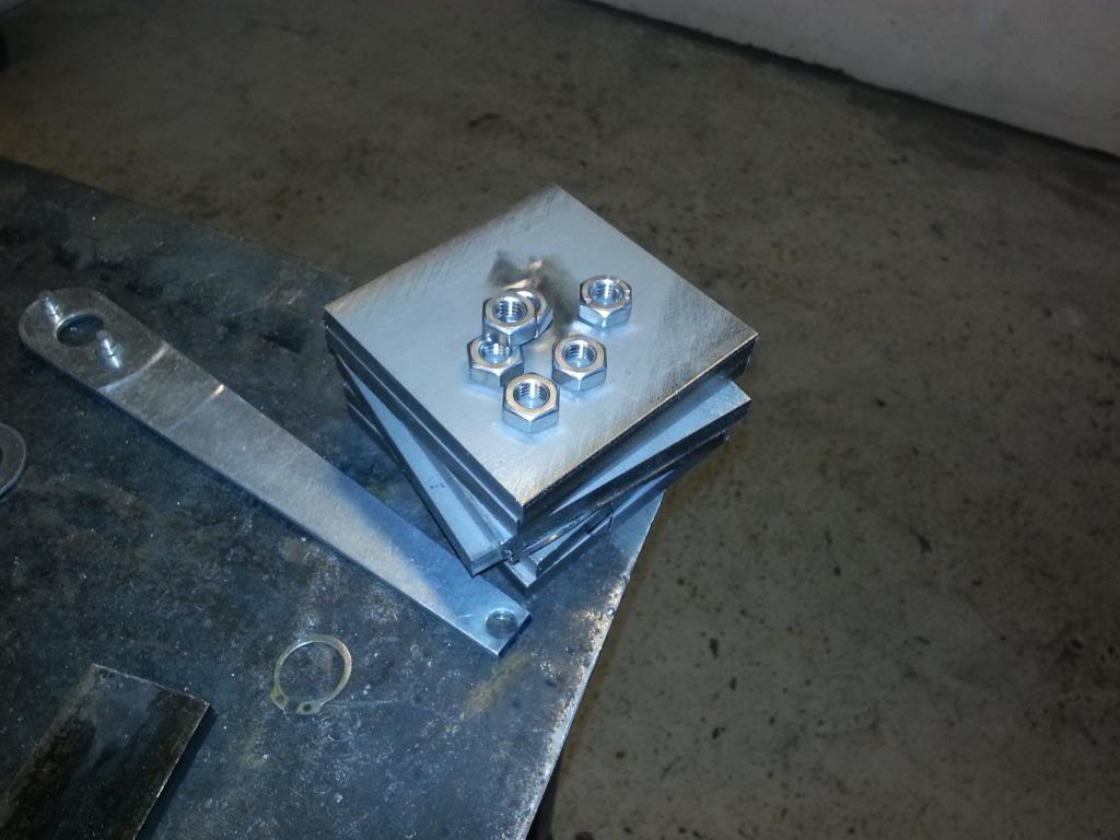

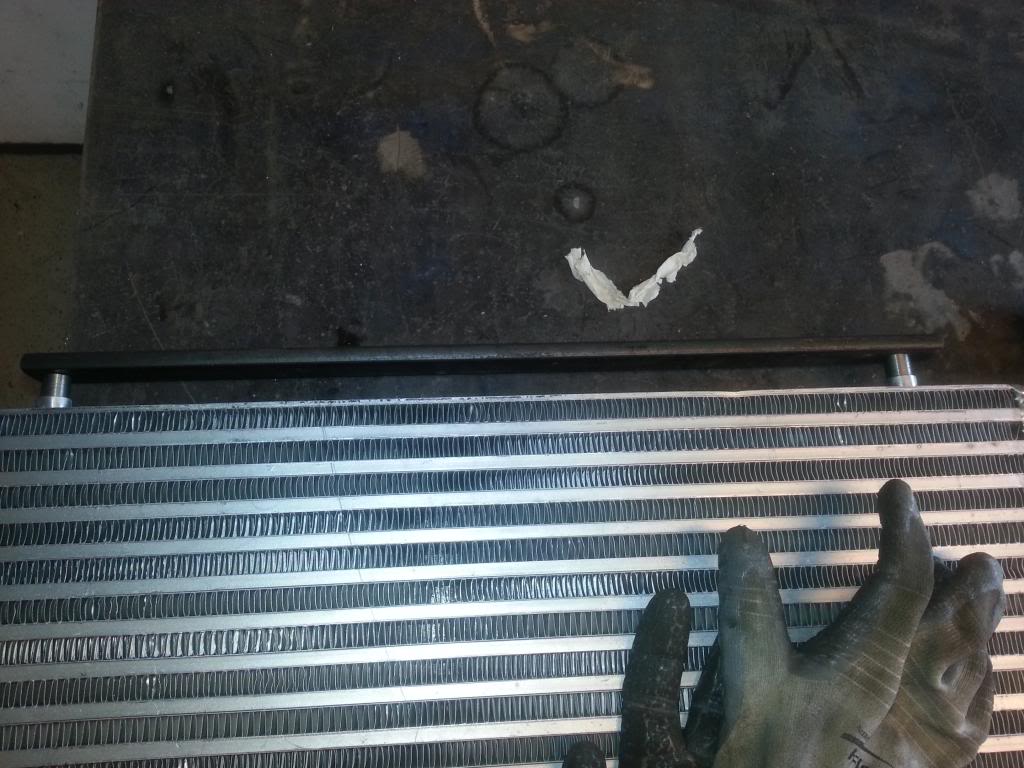

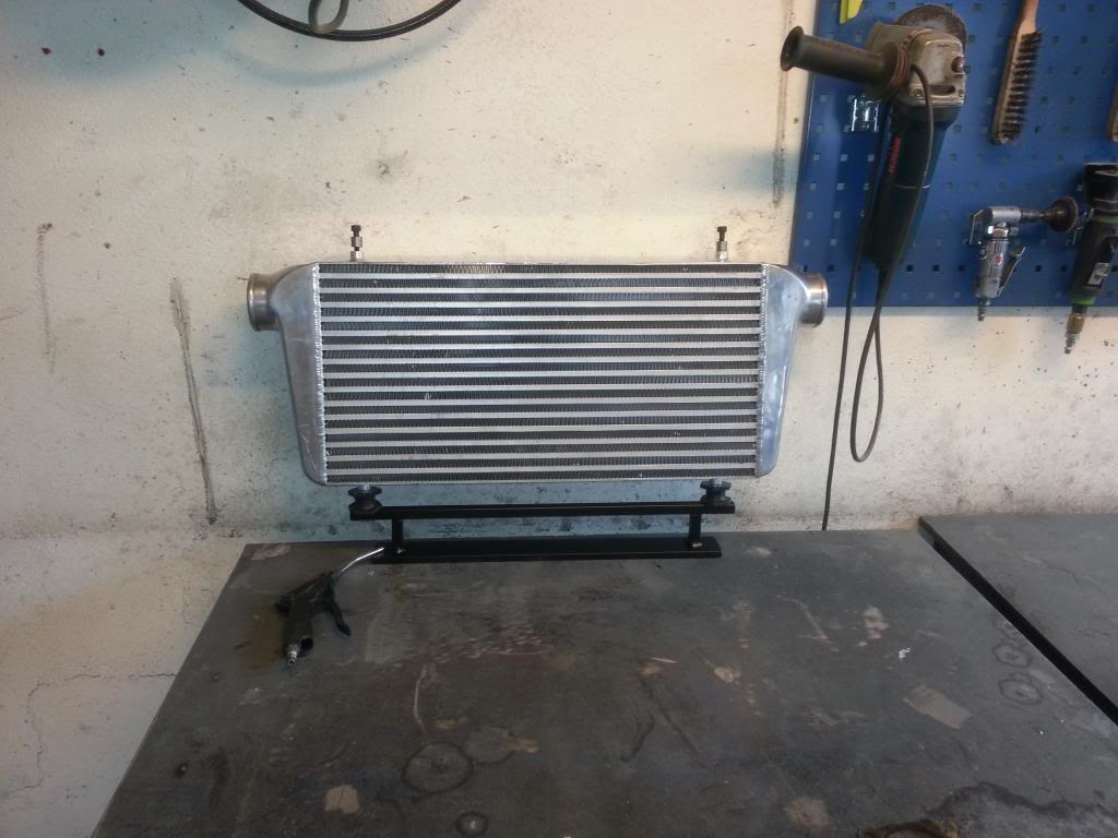

Gjort litt idag og. :) Fortsatte på rammen til cooleren idag.

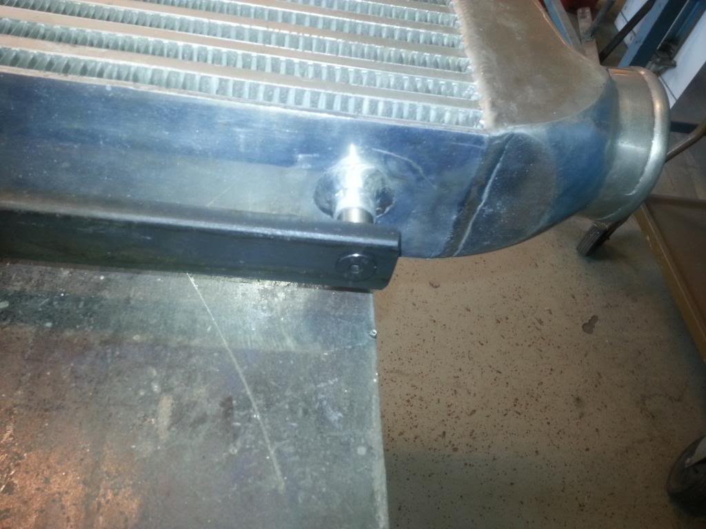

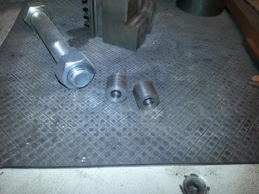

Satte opp en askling i benken, borret opp 8mm hull og stakk de av. Distansehylser til flattjernet som skal være på topp.
http://forum.vccn.no/img-dump/2013/03/1338.jpg
Hylsene stukket av, bare litt avgrading i hullet som mangler :)
http://forum.vccn.no/img-dump/2013/03/1339.jpg
Flattjernet montert :D Senkhode umbrako :) Men mangler rette forsenkeren.. noen som har vært uforsiktig med den, så den er utslitt.
http://forum.vccn.no/img-dump/2013/03/1340.jpg
http://forum.vccn.no/img-dump/2013/03/1341.jpg

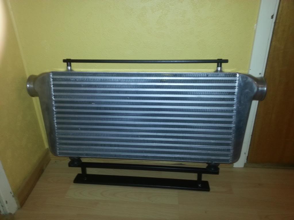

Alucooleren med rammen i bunn.
http://forum.vccn.no/img-dump/2013/03/1342.jpg
Hele stasen sammensatt. Brukte 15x15mm rør, og bolten på putene er 18.. så de når ikke helt igjennom. Får se om jeg sliper ut litt på undersiden, sveiser inn ett lite flattjern så bolten har større utstikk.
http://forum.vccn.no/img-dump/2013/03/1343.jpg

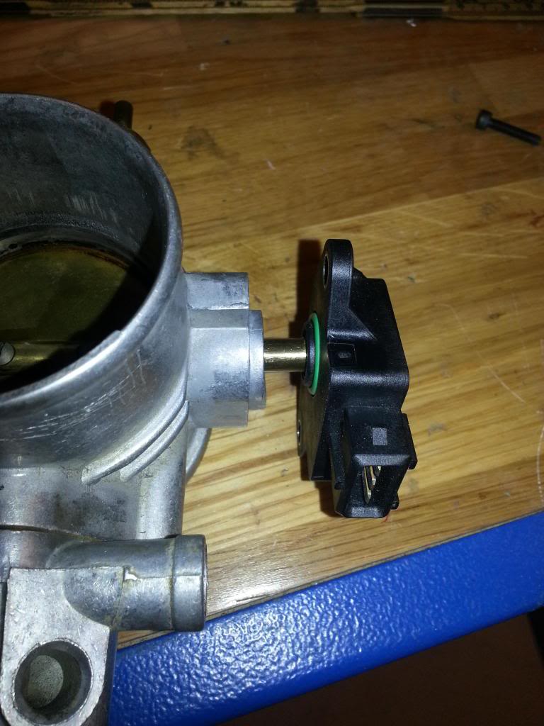

Fått hentet spjeldet og tps'en.. trenger litt hjelp til og lage en distanse eller lignende for og kunne sette dette sammen.
Kommer litt bilder etter jobb :D
Har og lagt inn en liten forspørsel i datasprut tråden.. håper noen kan hjelpe :D

Fikk svar ganske raskt fra ArneR, så nå blir det bestilt distanse fra kl-racing ;) Bare bli ferdig på jobb først :)

Du som får til lage så mye rart selv lager den der fort :)
Jeg lagde meg en sånn en selv på 30 min med lakkering.
Hvis du lager selv, så bare pass på å lag festet slik at TPS'n lar seg åpne 90 grader. Min TPS åpner seg bare litt over 90 grader og da er det greit å vinkle hullene slik at den åpner fult :)
Også må man kappe akslingen slik at TPS'n blir liggende helt inntil. Den har en o-ring som skal tette kanten.

Kommer til og ta bilde når jeg får braketten/distansen fra kl-racing. Men for de som da er nye på datasprut, og det som trengs:
Her er problemet med en 850 tps på original et/f/ft/fk spjeld. Mitt mangler den platen som zeeker har bygd om.
Men måten zeeker har gjort det på, er jo meget bra. :D

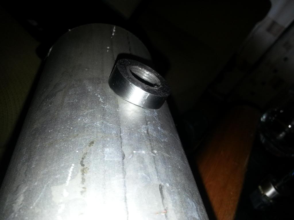

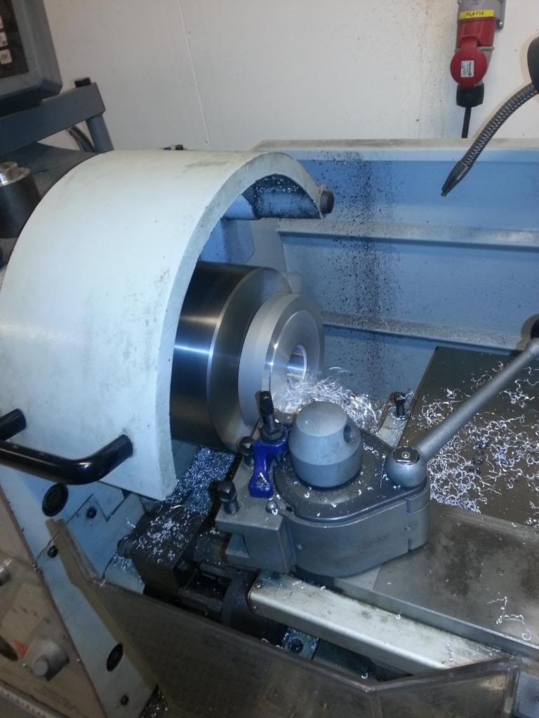

Har dreiet litt videre på det som skal bli IAC røret på RF trykkrørene mine. Traff ganske godt med fart og mating :D Kult når en får skikkelig blank overflate.
http://forum.vccn.no/img-dump/2013/03/1493.jpg
http://forum.vccn.no/img-dump/2013/03/1494.jpg
Etterhvert så gikk kvelden over til å dreie spacer sammen med en kammerat. Skal på en audi a4 :D

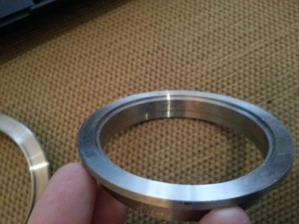

Har jo kjøpt meg vband sett ifra ksr, men lurer litt på det med passform.. Det er jo en utvendig flens og en innvendig flens som skal passe sammen.. men jeg synes desse har ganske stort glipp..
Kan ta mål av flensene etter jobb..

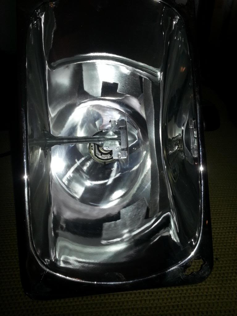

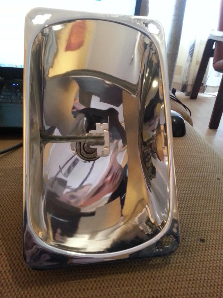

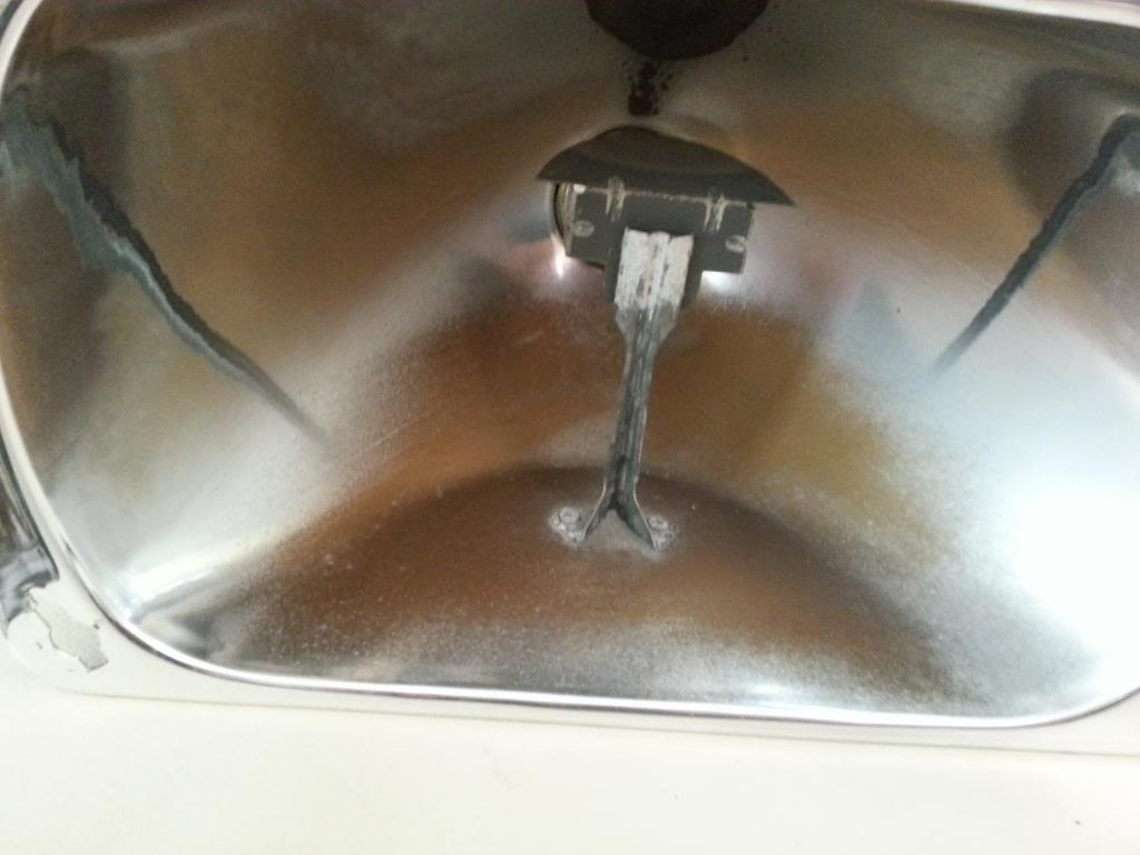

Akkurat stått opp, men tok en tur ut på boden min for og se hvilken lykt som lå igjen.. Siden PKK mannen var så snill og skrive høyre side, så ble jeg meget glad siden jeg hadde høyre side liggende ;)
Parklys og blinklys reflektor var ikke noe å rope hurra for...
Men reflektoren til nær og fjernlys er top notch ;)
http://forum.vccn.no/img-dump/2013/03/1535.jpg
http://forum.vccn.no/img-dump/2013/03/1536.jpg
Får bestille meg nytt park/blinklys kanskje.. Er vel ikke så mange som er gira på å selge kun den.
Ringen er 79,7 og hullet er 80,5 - Det er jo ganske stor bevegelse der.. Kommer dette til og tette skikkelig? Trodde v-band skulle være litt trangere i overgangen..

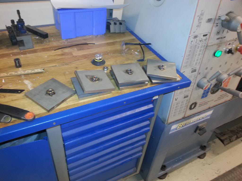

Gjort litt idag og.. selv om det ikke ble så mye.. :P
Kappet opp litt RF, for å lage flenser til eksosen, siden jeg ikke hadde med meg hodet sist gang..

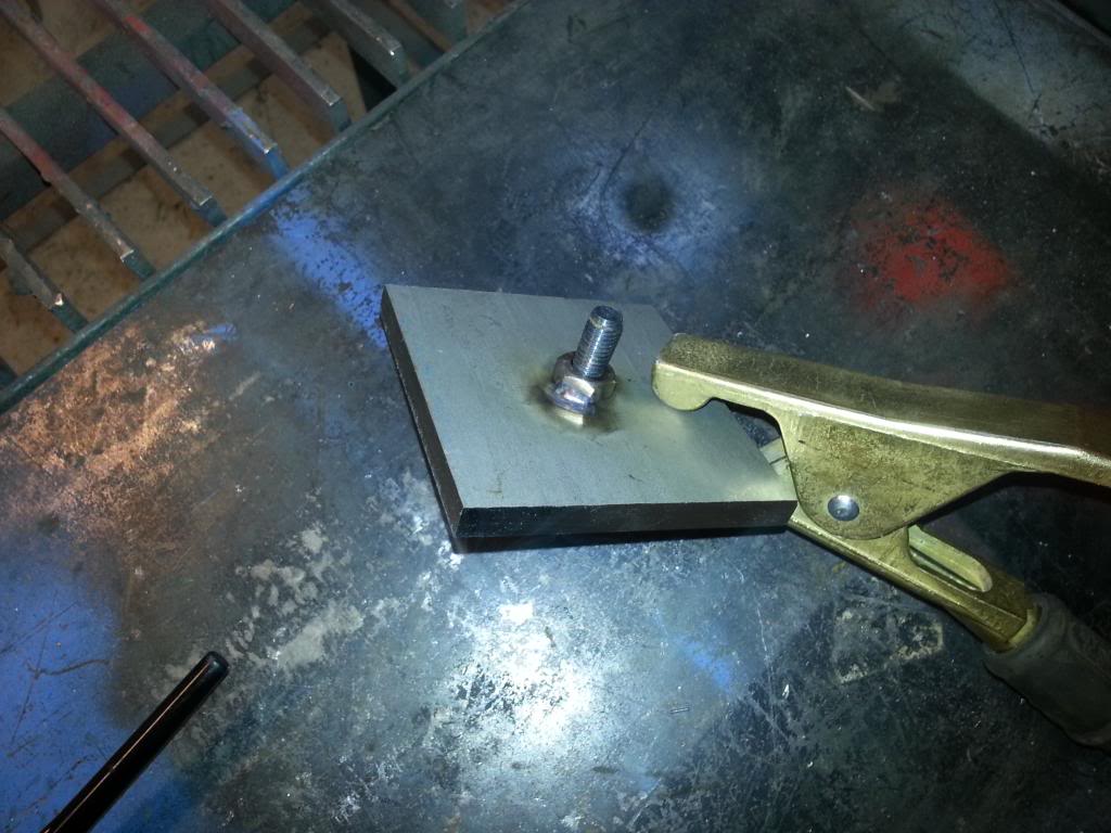

Klar til og tig'e på mutter, så jeg bruke en gjenget aksling til og spenne opp i benken.
http://forum.vccn.no/img-dump/2013/03/1580.jpg
Tig'et sammen mutteren mot plata.. kun 2 punkt, siden jeg tar ut bolten før jeg tiger mutteren skikkelig fast.
http://forum.vccn.no/img-dump/2013/03/1581.jpg
Her ligger alle 7 ;) Men glemte å plane sidene etter saging, så den er litt større enn 100mm.. Så når jeg dreier ned, så blir det jo feil :( Skal sette det opp i fresen i morra og heller frese ut hullet for og kunne spenne opp etter det i dreiebenken etterpå.

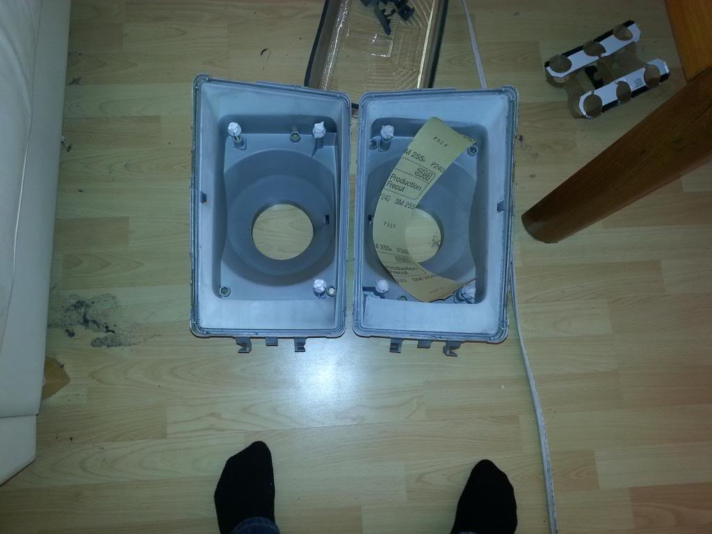

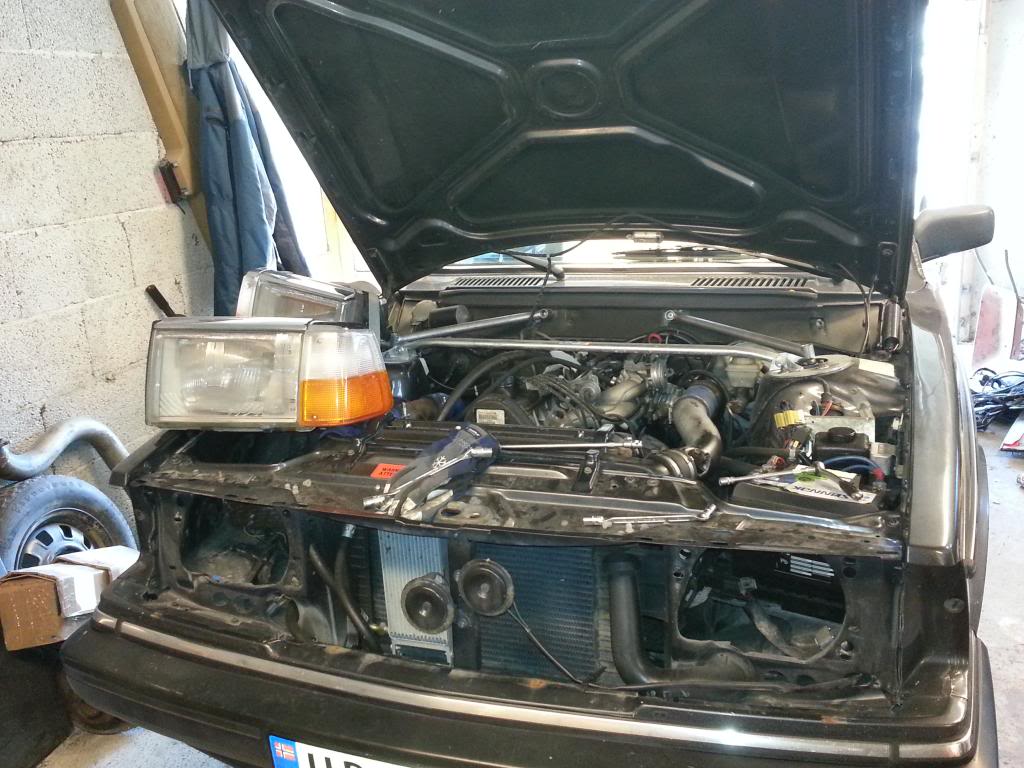

Har satt bilen på bukker, og tatt av lyktene idag. Ser det er litt overflaterust her og der.. lurer på å slipe den ned og spraye over litt, så når jeg skal fikse karossen skikkelig, så er det bare å pusse ned og gjøre det skikkelig.
http://forum.vccn.no/img-dump/2013/03/1598.jpg
Ser godt at denne reflektoren er dårlig ja :P
http://forum.vccn.no/img-dump/2013/03/1599.jpg
Tok ut begge lyktene, og har plukket dem ned. Siden de er ute, så kan jeg like godt lakke svarte rundt reflektoren ;)
http://forum.vccn.no/img-dump/2013/03/1600.jpg
Lurer på å kanskje bestille en reflektor fra bcb. Venstre side begynner å bli dårlig den og, så kan være like greit å bare bytte når de allerede er ute.
