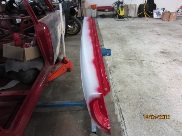

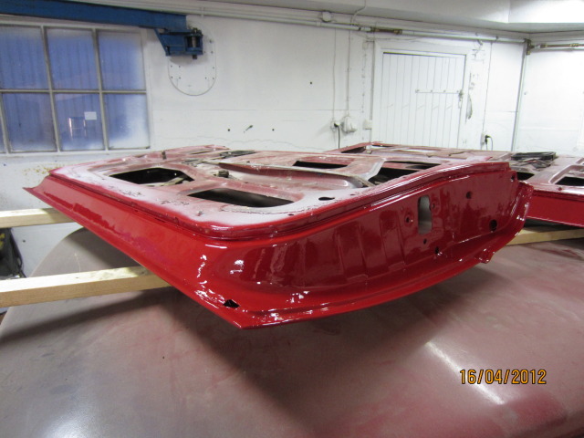

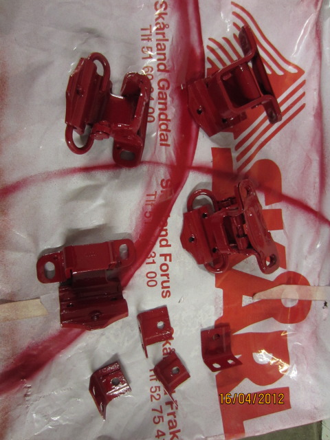

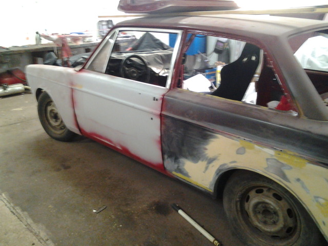

Lakka inni dørene og skjermene, og dørhengslene i kveld. Kunne sikkert vært mer nøye med forarbeidet, men det er grenser for hvor mye arbeid jeg gidder å legge i noe ingen skal se.
http://forum.vccn.no/img-dump/2012/04/1899.jpg
http://forum.vccn.no/img-dump/2012/04/1900.jpg
http://forum.vccn.no/img-dump/2012/04/1901.jpg

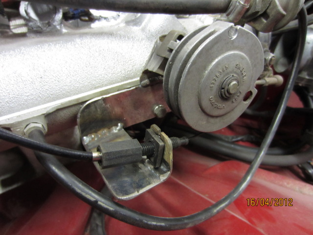

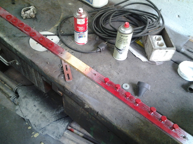

Ble også ferdig med gassmekanismen. Har montert hengende pedal fra 240, og sydd sammen en brakett til gassrulla og wire. Gasswire ble en aldri så liten spesialare smidd sammen av en røket 240-wire, og Racetema girwire til trøkamel. Funker fint nå, så vil det vise seg om det holder, hehe.
Prøvemontert brakett, skal av igjen for litt pynting på sveisene og en skvett lakk.
