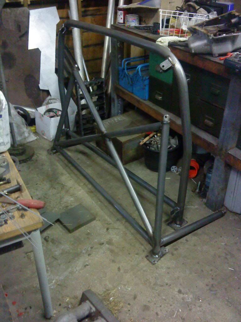

Buret er ute og ferdig sveist!Litt sliping og ei siste testmontering så er det klart for lakk
http://forum.vccn.no/img-dump/2013/09/408.jpg

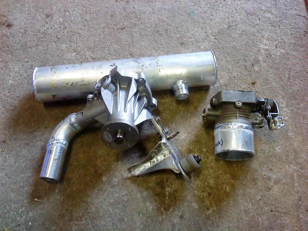

Sveist eindel alu til ein kompis av meg:)
http://forum.vccn.no/img-dump/2013/09/1083.jpg

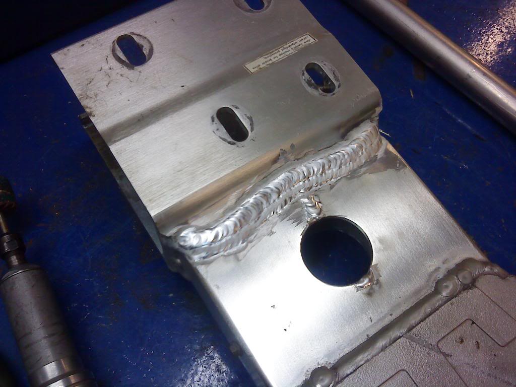

Har og sveist eit alumotorfeste til ein gammal amerikanar, holder vel kansje ei veke:p Var elendig alu og sveise i..

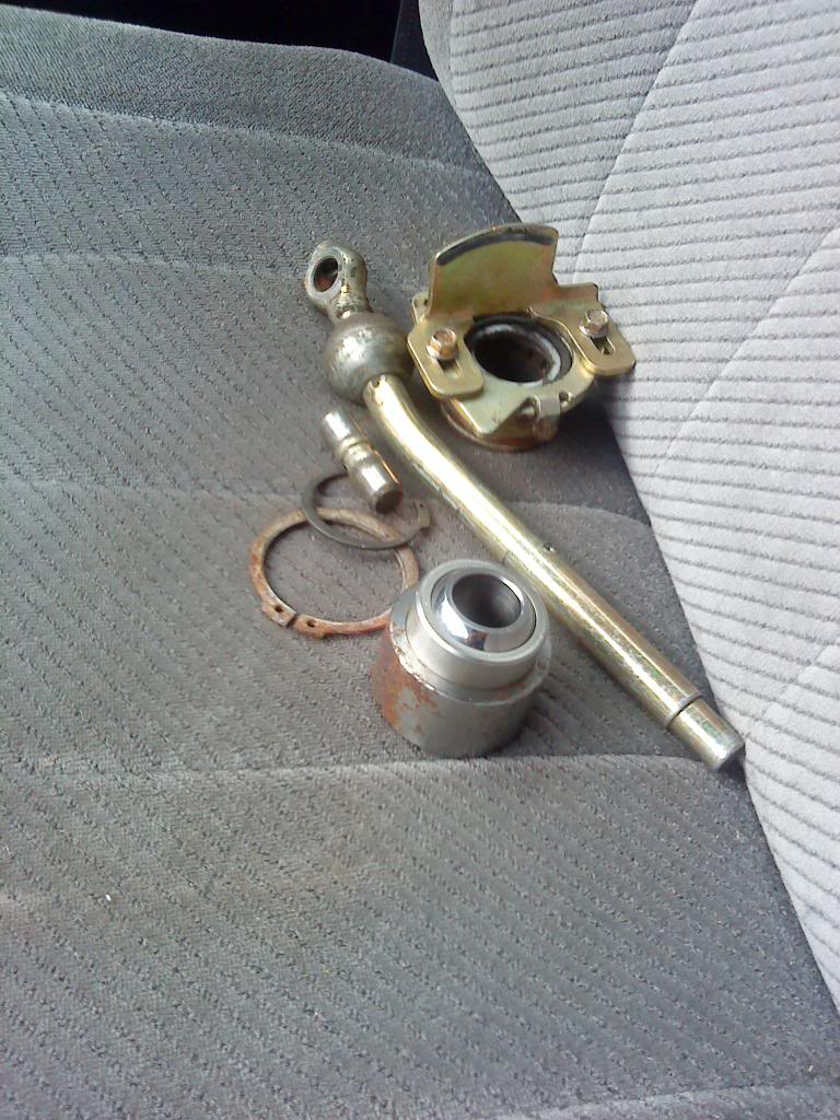

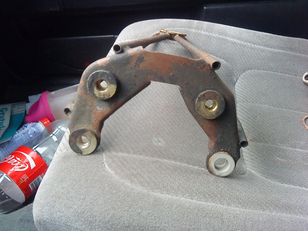

Litt deler til og lage spakestell:)Fekk ett M47 spakestell av brodern så fekk eg eit ledlager av ein kompis på jobb..Skal prøve mikse dessa delane i hop + ein 20mm alubolt og 25mm POM til spakestell og girstang:)
http://forum.vccn.no/img-dump/2013/09/1345.jpg
Skal tegne av denna plata med litt modifiseringar då den passa ganske bra på zf girkassa..Så fester eg den nede på kver side og oppe i toppen også rør/firkantrør ut til ledlagerholdaren:)Satser på det blir bra
http://forum.vccn.no/img-dump/2013/09/1346.jpg

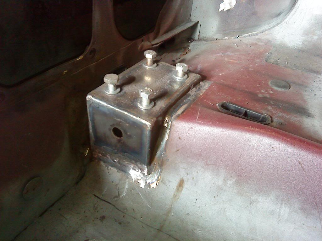

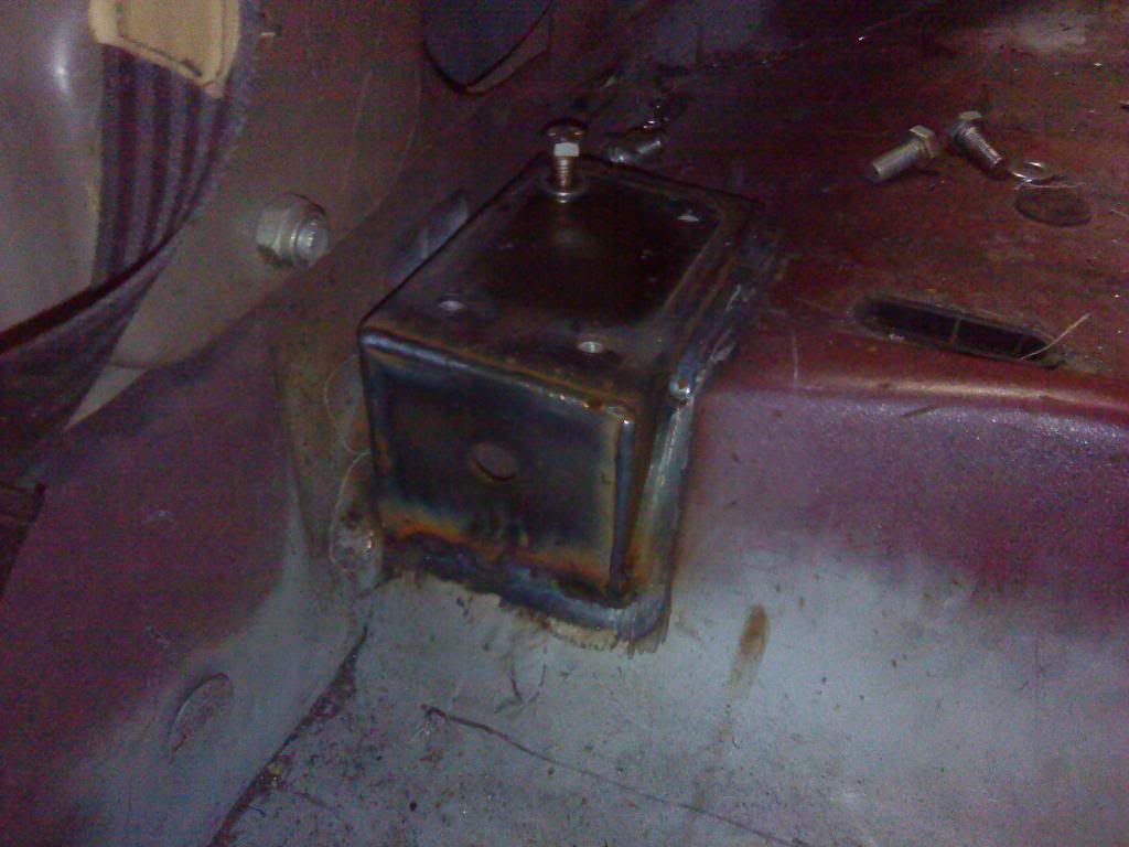

Sveiste ferdig golvboksane til buret i dag:)Manglar berre litt sliping
http://forum.vccn.no/img-dump/2013/09/1415.jpg

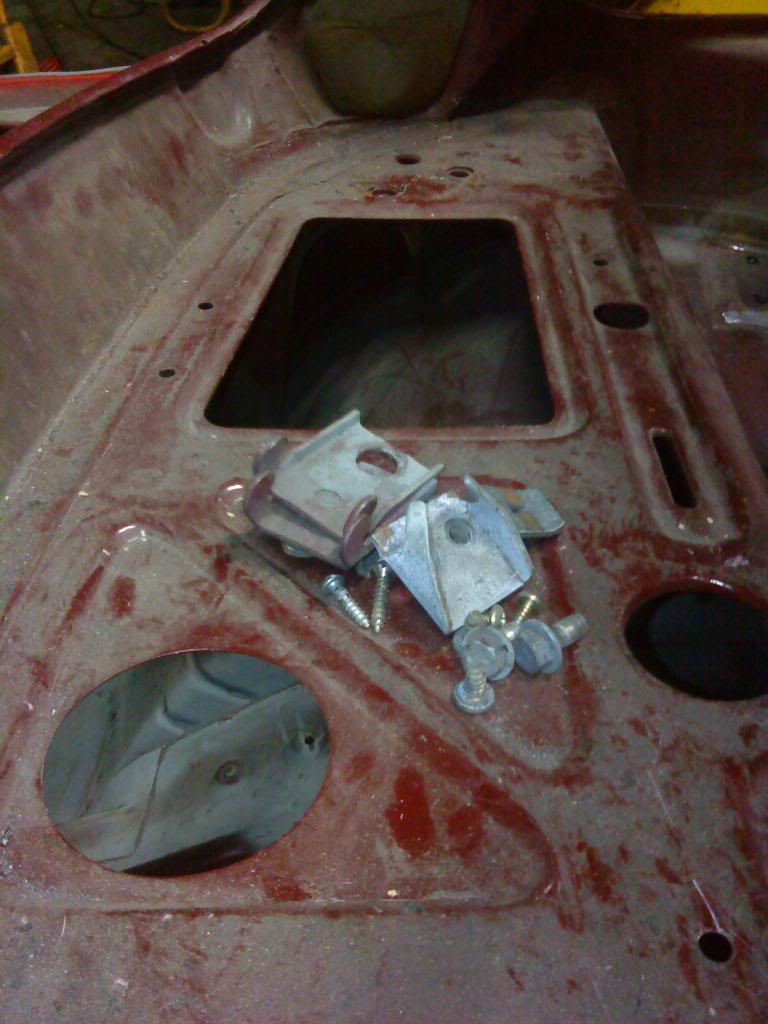

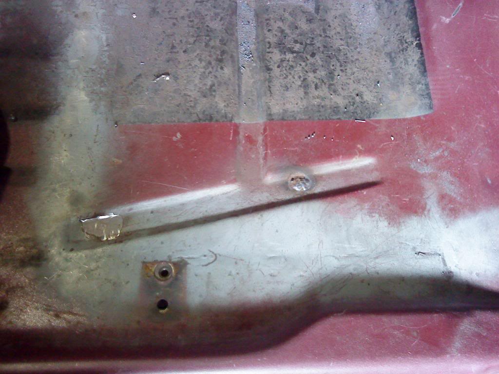

Skrudd av ein haug med brakettar til baksete for og få sveist igjen litt hol i golvet
http://forum.vccn.no/img-dump/2013/09/1416.jpg
Slipt begge hjulhusplatene + litt på den største brannveggplata
http://forum.vccn.no/img-dump/2013/09/1417.jpg

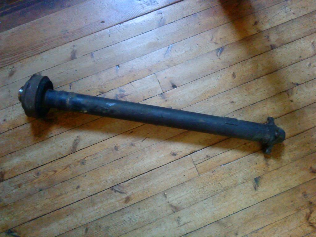

Fått ein pakke i posten av Torgeir, framre mellomaksling frå 740 turbo:)Med lager, greit og ha ett gammalt til eg skal lage lagerholder under bilen
http://forum.vccn.no/img-dump/2013/09/1434.jpg

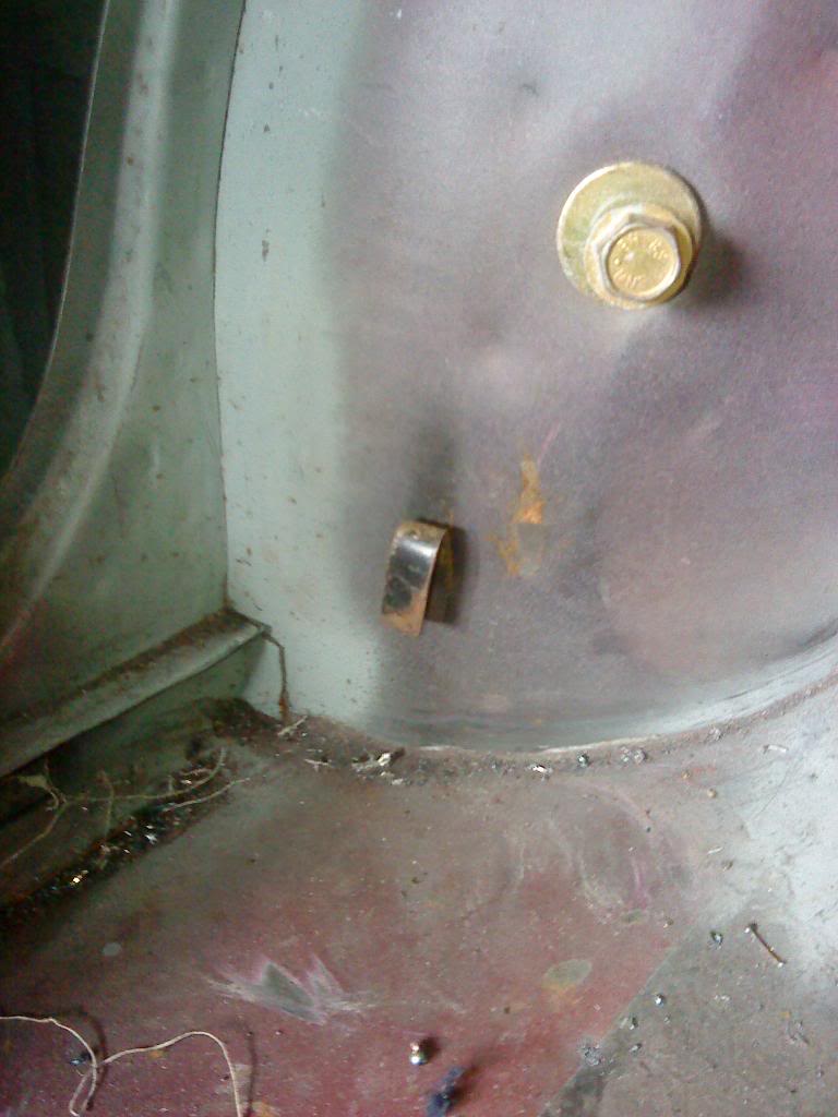

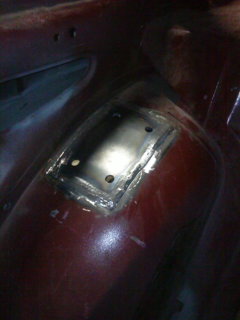

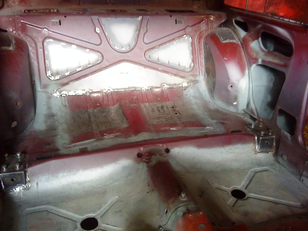

Fekk gjort litt meir med bilen i dag og..Fjerna dessa på begge hjulhusa
http://forum.vccn.no/img-dump/2013/09/1435.jpg
Sveiste igjen dessa to hola på begge sider og fekk slipt dei ned
http://forum.vccn.no/img-dump/2013/09/1436.jpg
Slipte ferdig begge burboksane
http://forum.vccn.no/img-dump/2013/09/1437.jpg
Og fekk slipt ferdig alt på brannveggen:)
http://forum.vccn.no/img-dump/2013/09/1438.jpg
Oversiktsbilde:)Mangler og sveise nåken hol heilt oppe på brannveggen + litt småtteri så er bilen klar inni:)Då er det videre til bagasjerom!Også må eg sveise om bærebrufestene under ei helg eg har god tid sidan bilen må opp på bukkar då
http://forum.vccn.no/img-dump/2013/09/1439.jpg

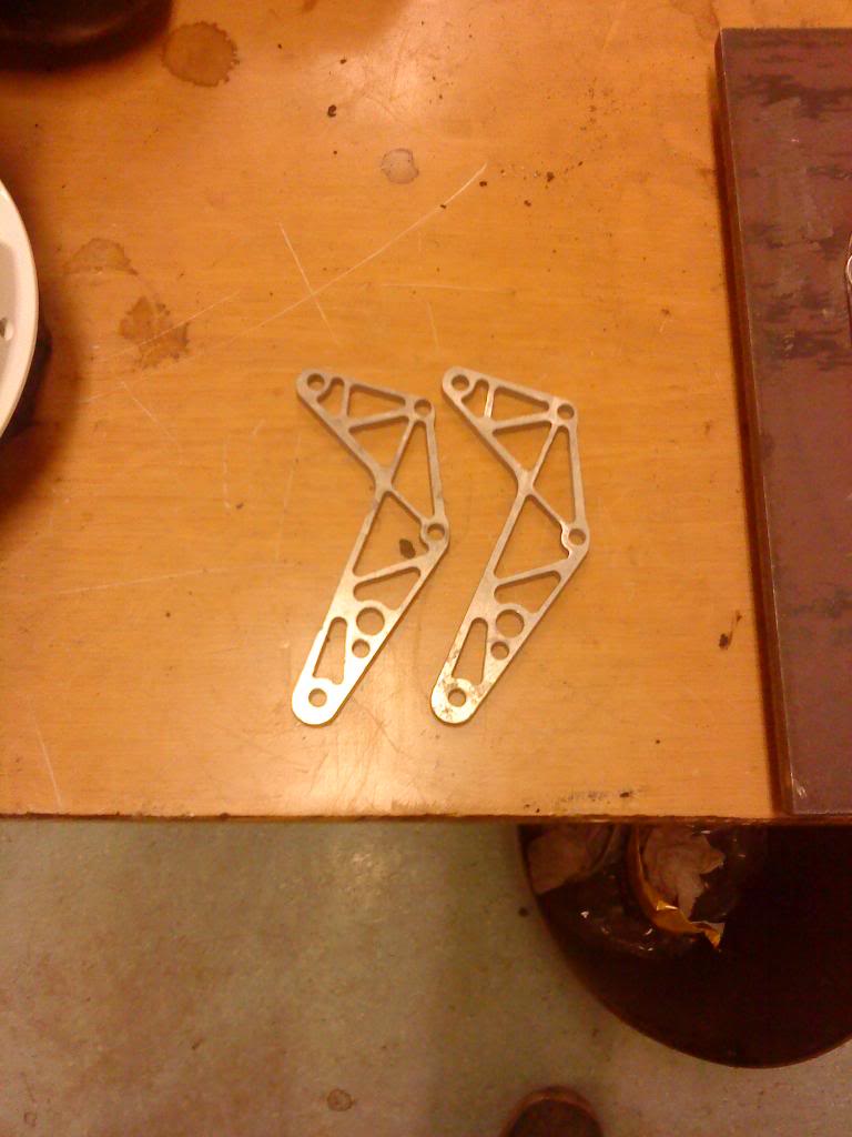

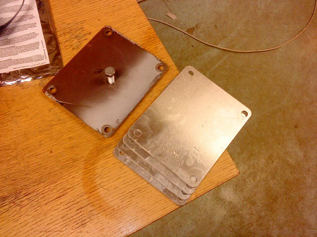

Brente ut plater som skal erstatte belteplatene på kanalen(samme som den på bilde) og hola der belterulla står når eg skal ha i 4 punkts selar:)3mm aluminium, skal lakkast i samme farge som buret
http://forum.vccn.no/img-dump/2013/09/1574.jpg

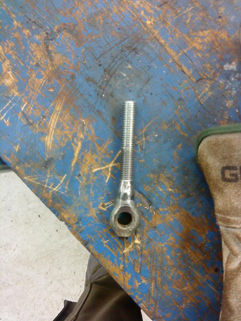

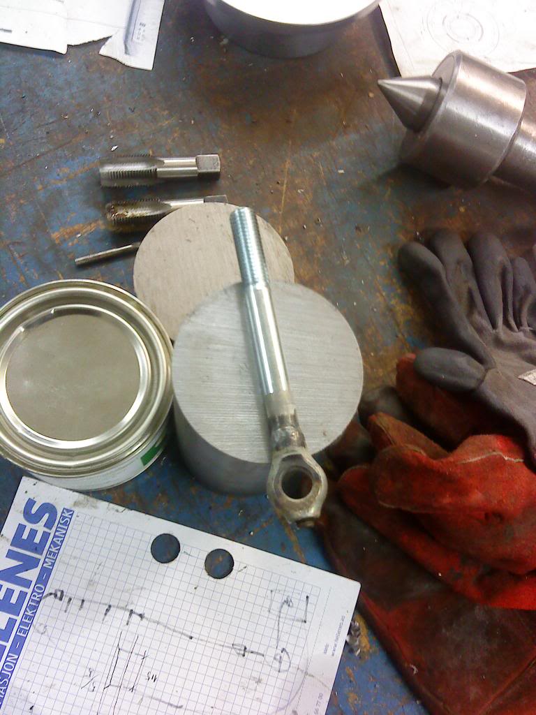

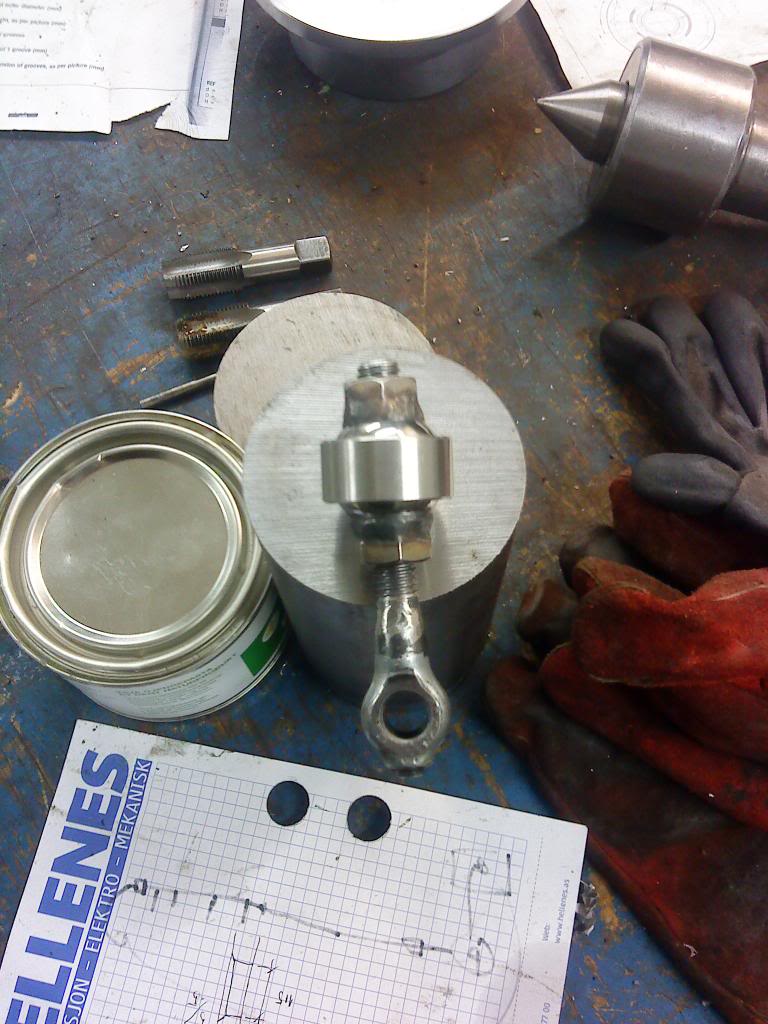

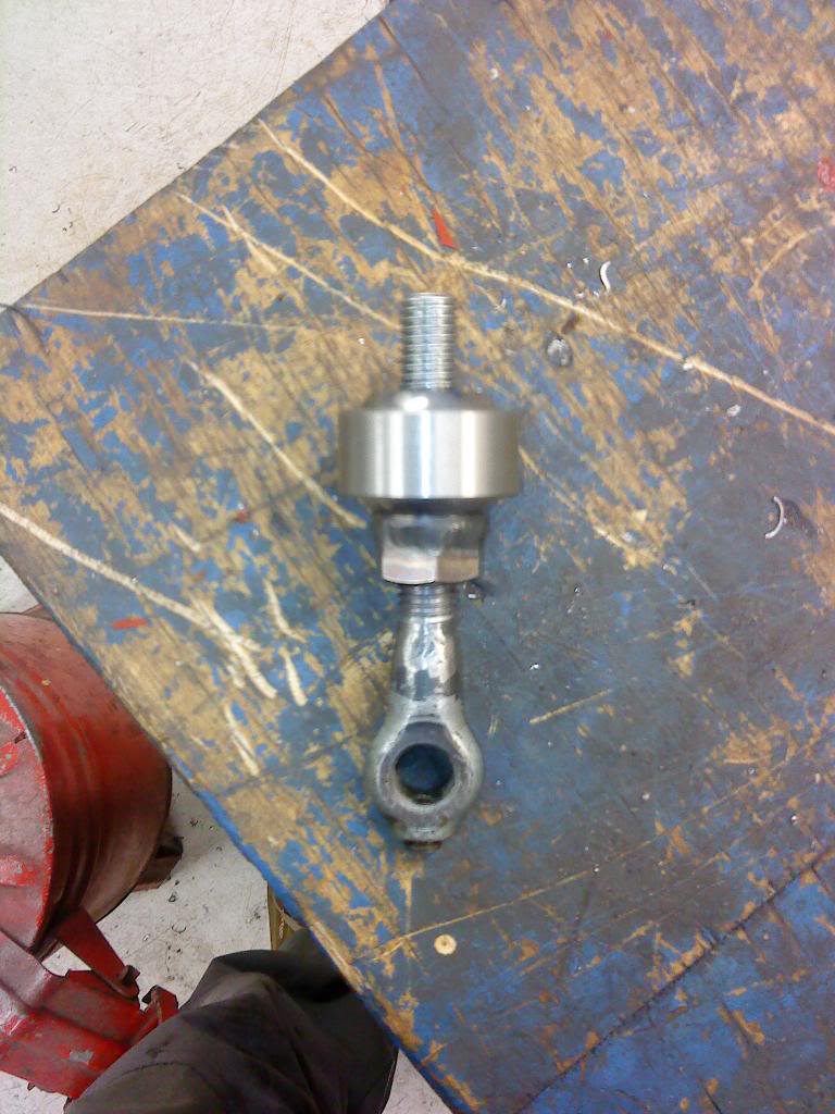

Så fekk eg begynt litt med spakestellet..Kappa sund M46 spaken og sveiste på ein M12 skrue, fargeskillet er etter at eg gjenga litt ekstra nedover skruen
http://forum.vccn.no/img-dump/2013/09/1575.jpg
Så gjekk det litt fort i svingane så fekk ikkje tatt bilde undervegs, men eg dreia ei hylse som skal gå inni ledlageret med ei "stoppskive" på også sveiste eg på ein M12 mutter:)Heile greia er rustfritt
http://forum.vccn.no/img-dump/2013/09/1576.jpg
Sånn blir det med ledlageret på:)Kjem ein tilsvarande del oppå som den under sånn at eg får skrudd fast ledlageret, men kan justere kor på spaken eg vil ha det..Men såg etterpå at det er for kort skrue til og få på kontramuttera, ha litt justering og gå på og i tillegg få skrudd spaken fast i samme skrue..Så kapper av igjen den gjenga delen og sveiser på ny
http://forum.vccn.no/img-dump/2013/09/1577.jpg

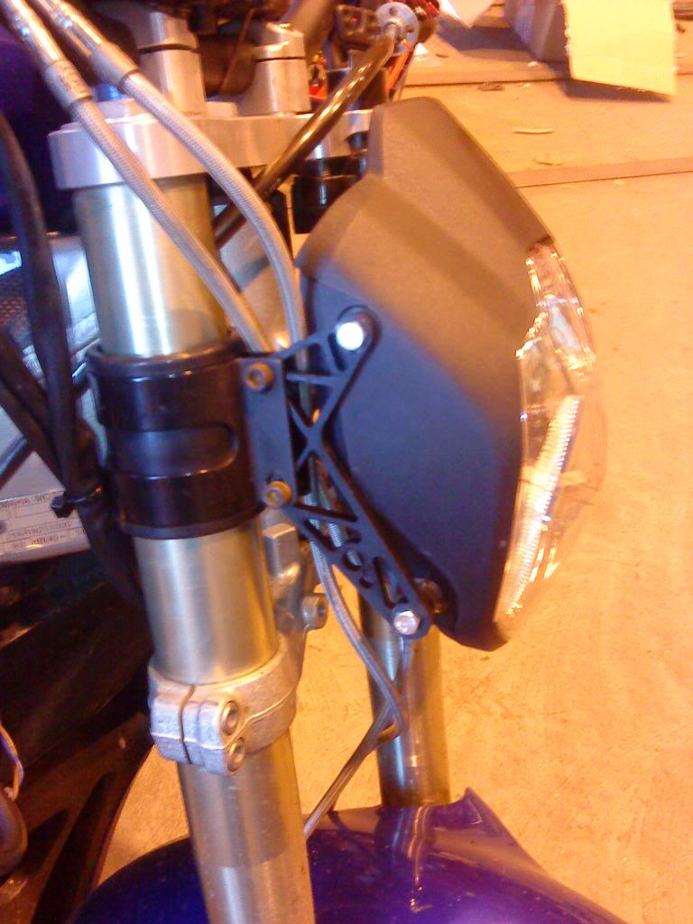

Må berre slenge med bilde av nåken lyktebrakettar eg skjærte ut til ein kompis:)Dei blei sjukt bra!Men det er ikkje eg som har laga tegninga
http://forum.vccn.no/img-dump/2013/09/1578.jpg
http://forum.vccn.no/img-dump/2013/09/1579.jpg
Fekk dreia delen til overdelen i dag
http://forum.vccn.no/img-dump/2013/09/1596.jpg
Sveist i hop:)
http://forum.vccn.no/img-dump/2013/09/1597.jpg
Sveist på lengre bolt
http://forum.vccn.no/img-dump/2013/09/1598.jpg
Og fått gjenga den heilt ned:)Så no har eg mykje justering + at eg skal ha nok gjengar til og skru spaken nedpå med kontramutter for og sette den fast
http://forum.vccn.no/img-dump/2013/09/1599.jpg

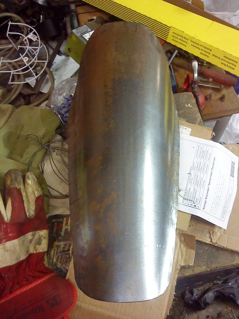

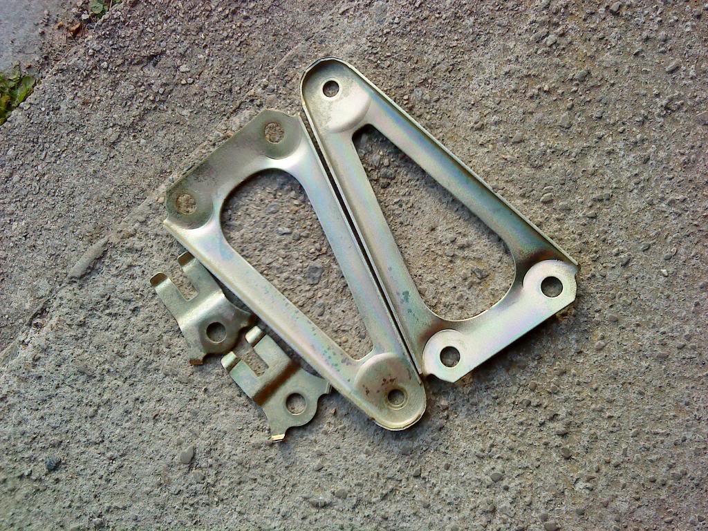

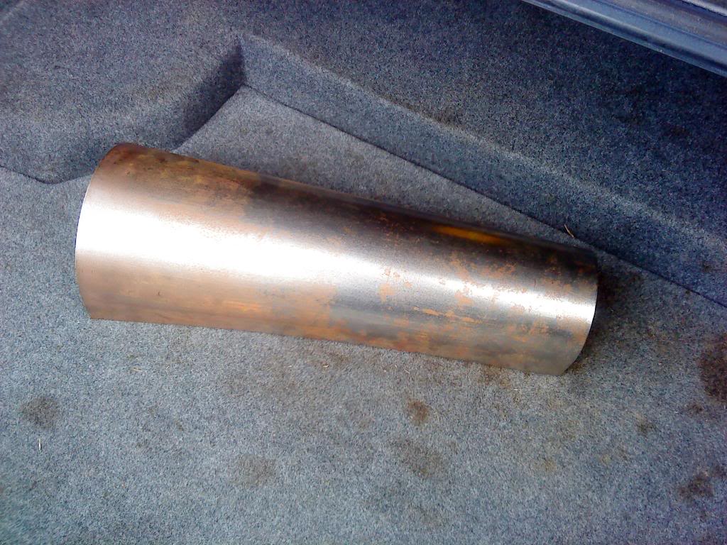

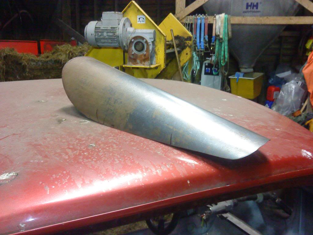

Fått eit blikkenslagarfirma til og lage siste del av kardantunellen til meg:)Så då spørs det om eg må bytte den og når eg først er i gang
180mm i bakerste ende, 120mm i fremste ende og 500mm lang:)Så går den 50mm ekstra ned på begge sider og så eg har litt og tilpasse på
http://forum.vccn.no/img-dump/2013/09/1627.jpg

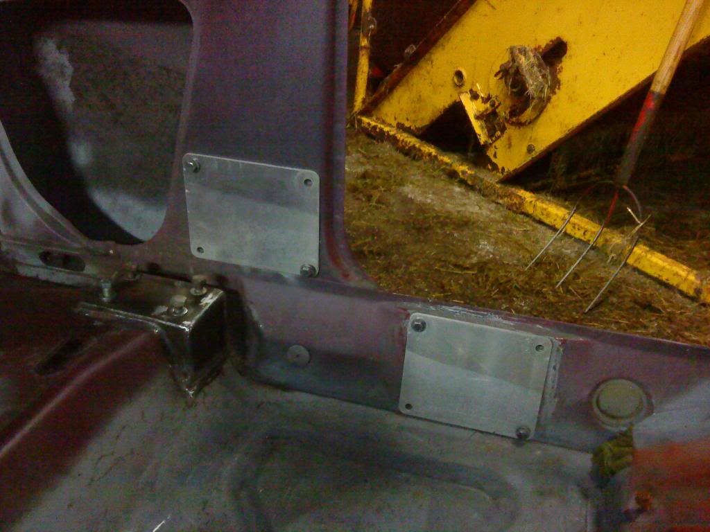

Testa belteplatene i dag, dei passa perfekt:)
http://forum.vccn.no/img-dump/2013/09/1643.jpg

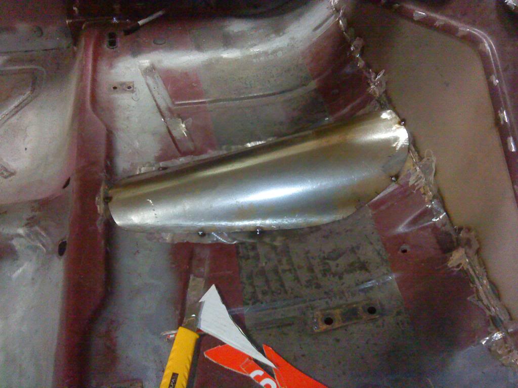

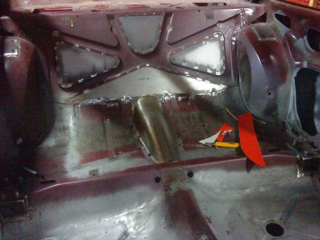

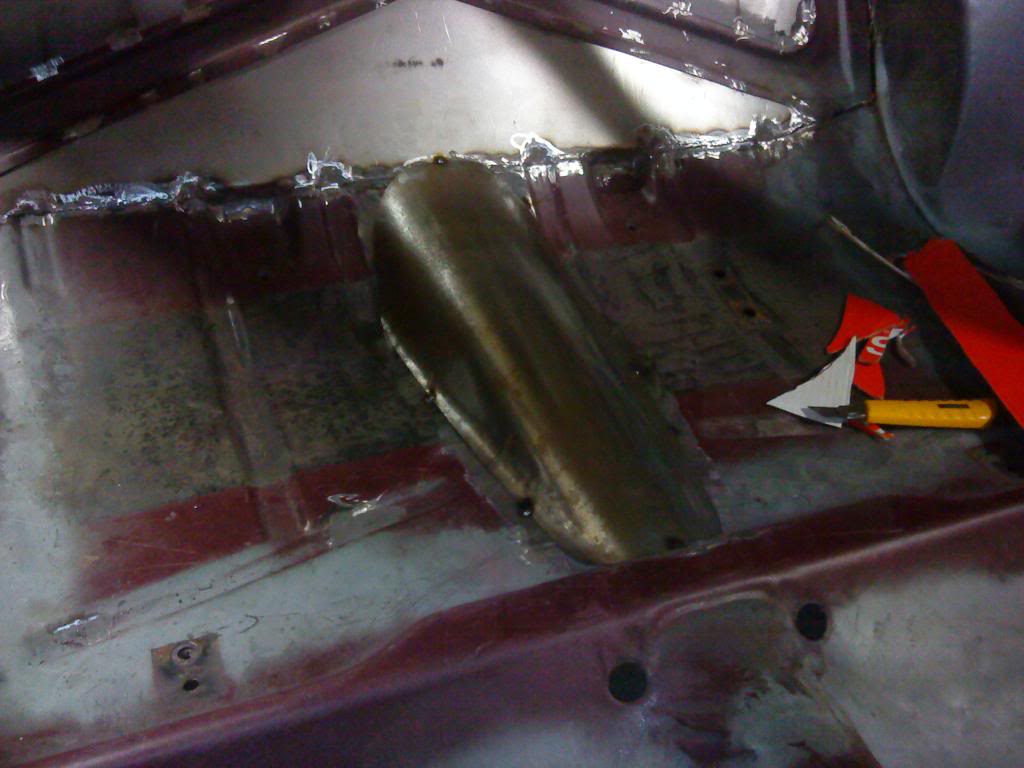

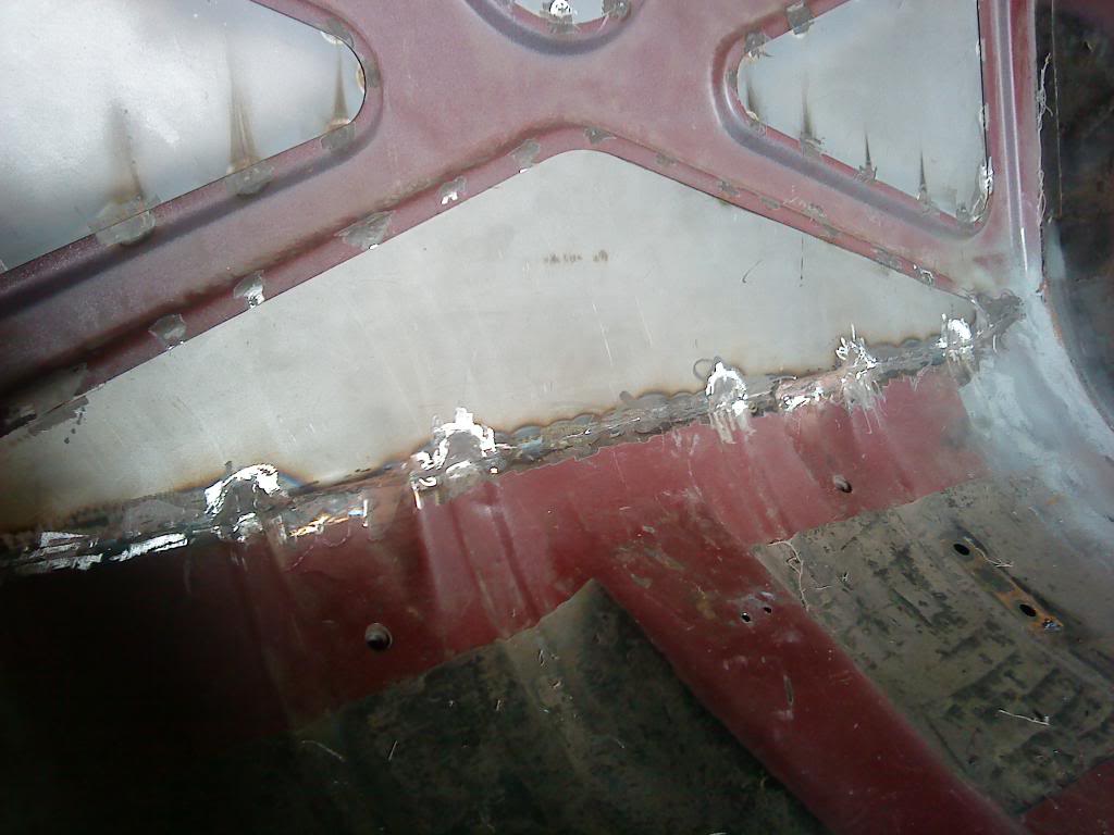

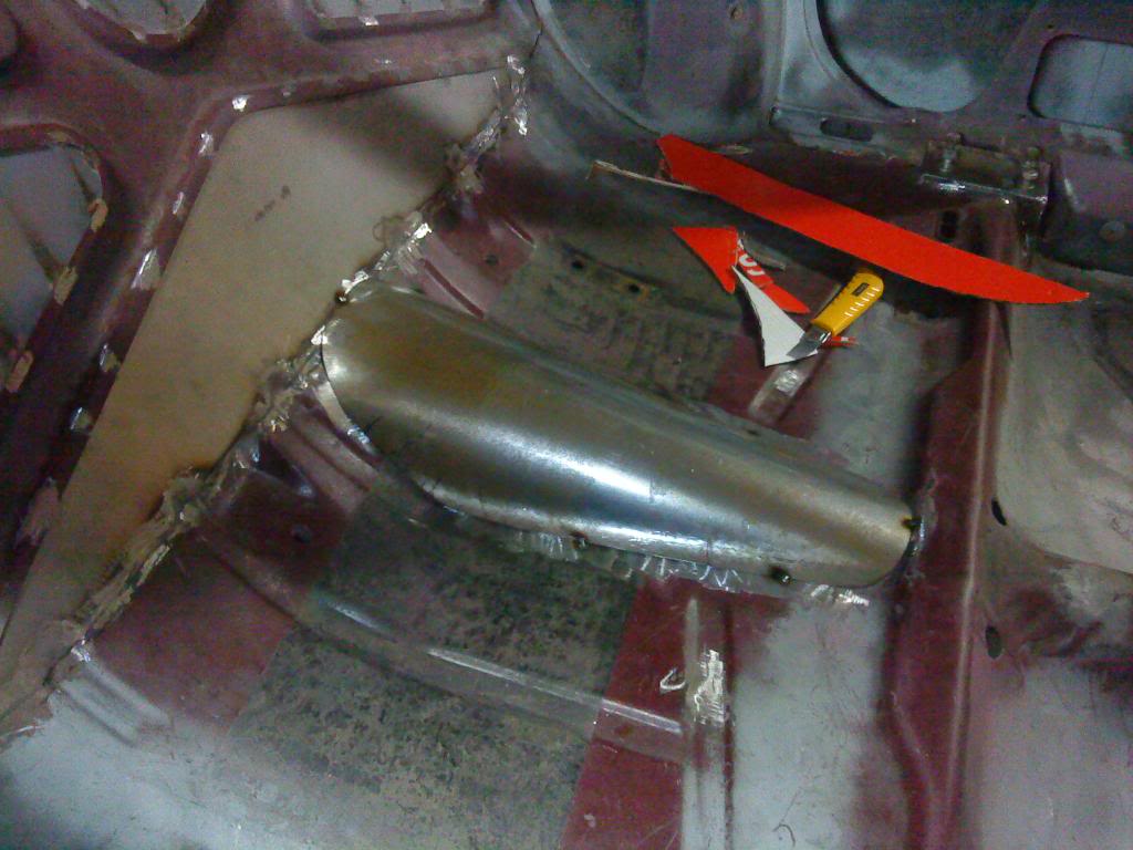

Så fekk eg tilpassa tunellen etter MANGE kutt og sikkert 3 siffra antal inn/ut av bilen:p Forma kanten for ein fin overgang til resten av golvet:)
http://forum.vccn.no/img-dump/2013/09/1644.jpg
http://forum.vccn.no/img-dump/2013/09/1645.jpg
Så punkta eg den inn i bilen:)Har ikkje skjært ut det gamle golvet enda, har ikkje heilt bestemt meg om eg skal sveise den inn eller ikkje..Men syns den blenda veldig bra inn med resten, blir nok enda bedre viss eg skjærer ut det gamle golvet og bøyer kanten litt så den møter kanten på tunnelen 100%
http://forum.vccn.no/img-dump/2013/09/1646.jpg
http://forum.vccn.no/img-dump/2013/09/1647.jpg
http://forum.vccn.no/img-dump/2013/09/1648.jpg
http://forum.vccn.no/img-dump/2013/09/1649.jpg
Som deke ser har eg forma den litt 4 kanta bak der den møter brannveggen..Den er ikkje så mykje større ein den orginale, det gjer at den blender bedre inn..Men hjelper nok litt på når eg skal senke bilen mykje:)
