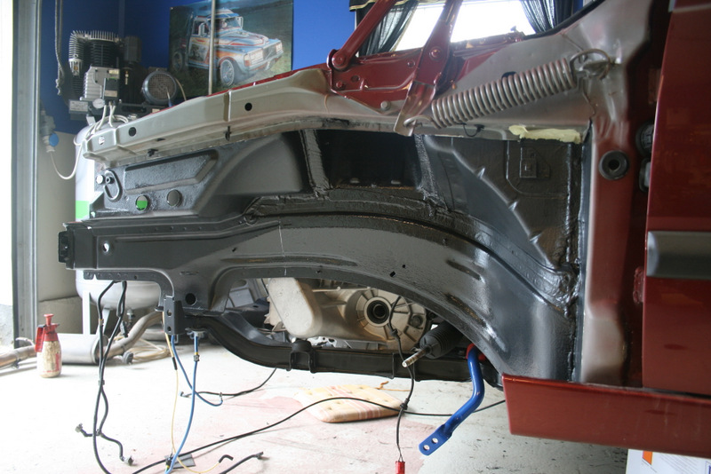

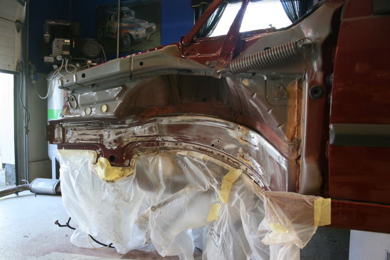

Slipt vekk alle små rustflekkene!
http://forum.vccn.no/img-dump/2012/06/1549.jpg

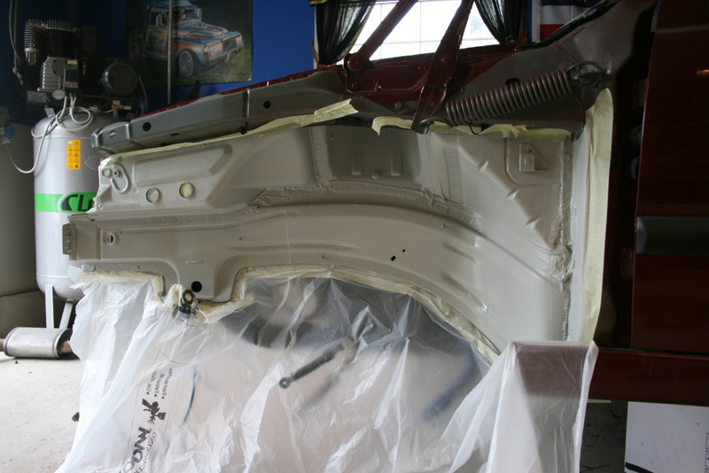

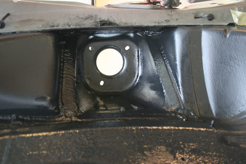

Fått på grunning
http://forum.vccn.no/img-dump/2012/06/1550.jpg
Fått på ett lag med karosseribeskyttelse
http://forum.vccn.no/img-dump/2012/06/1551.jpg

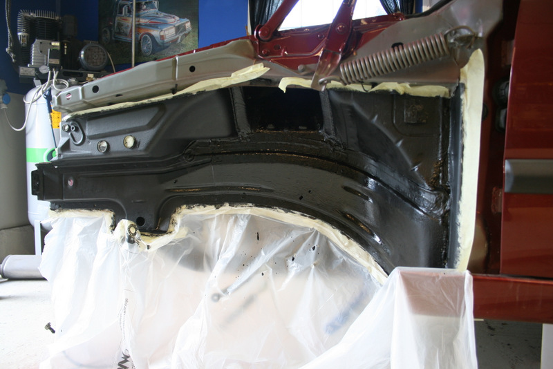

Montert dp!
http://forum.vccn.no/img-dump/2012/06/1552.jpg
http://forum.vccn.no/img-dump/2012/06/1553.jpg
Greit å få tatt hjulhusa foran, gjorde jo det samme selv i fjor høst! :)
Ser jo ut som om du står på Volvofabrikken med en helt ny bil jo!

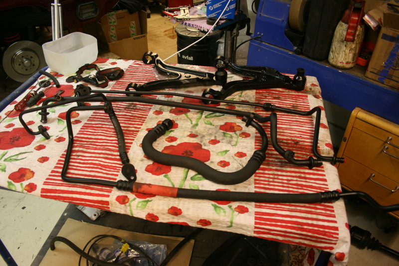

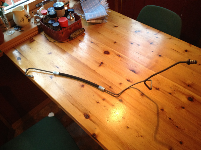

Sandblåst alle AC rør
http://forum.vccn.no/img-dump/2012/06/1661.jpg
Presset ut foringene i bærebruene
http://forum.vccn.no/img-dump/2012/06/1662.jpg

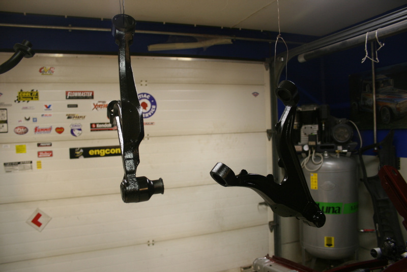

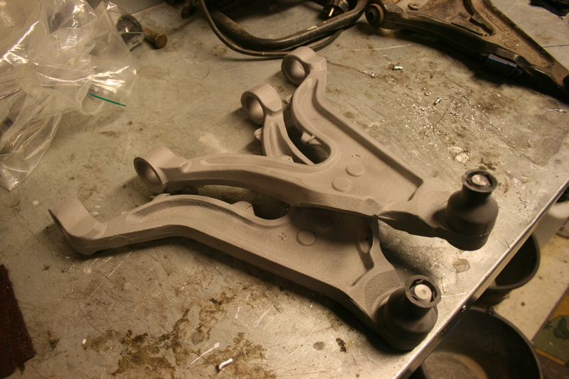

Da er bærebruene sandblåst og lakkert
http://forum.vccn.no/img-dump/2012/06/1753.jpg
Får ett strøk til imorgen
http://forum.vccn.no/img-dump/2012/06/1754.jpg

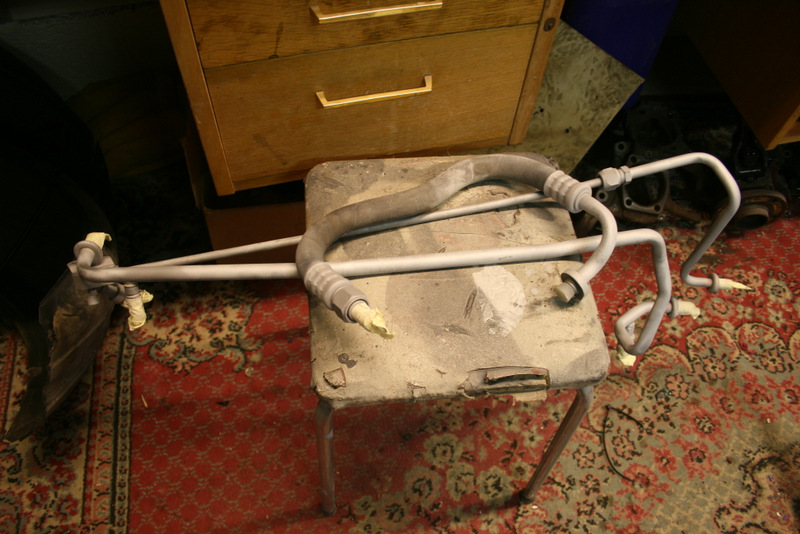

Har også lakkert alle AC rørene! :)
Hvilke farge lakket du AC rørene?
Svart, ser ene delen helt til venstre i det siste bildet :)
hmm, sant så sant :rolleyes:

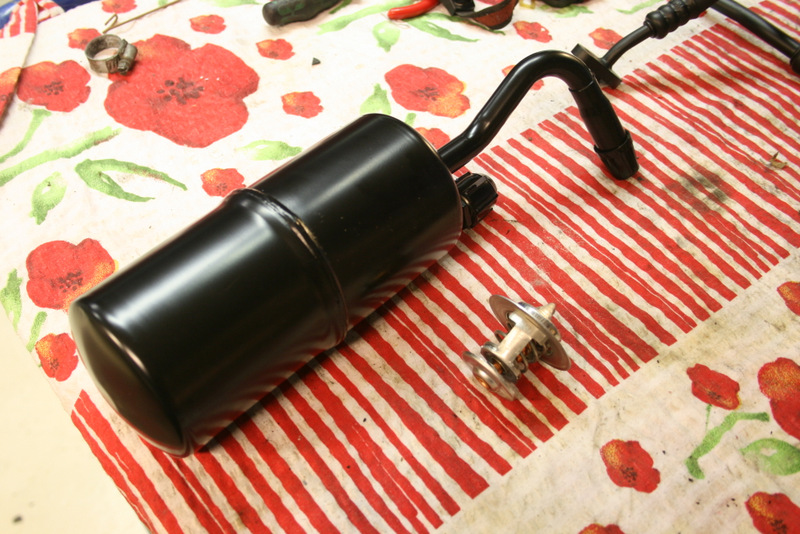

Litt lakkerte deler
http://forum.vccn.no/img-dump/2012/06/1885.jpg

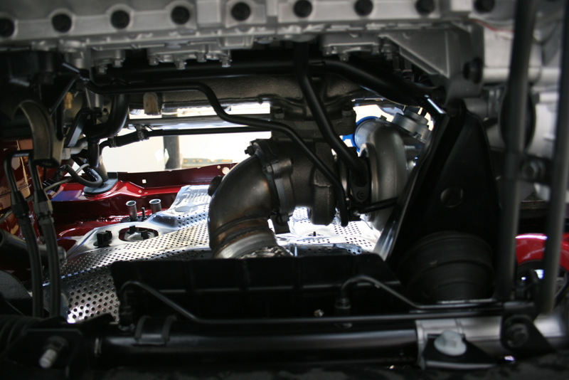

Fått nytt tørkefilter og 87o termostat
http://forum.vccn.no/img-dump/2012/06/1886.jpg

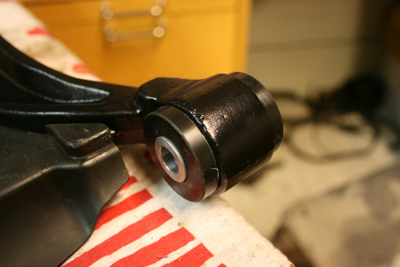

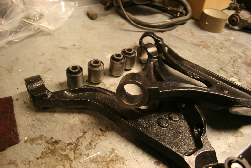

Montert foringene i bærebruene
http://forum.vccn.no/img-dump/2012/06/1887.jpg

Har du ikke T5/Diesel/AWD bærebruene du?!?
