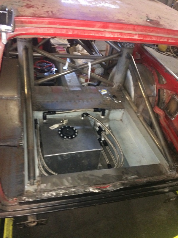

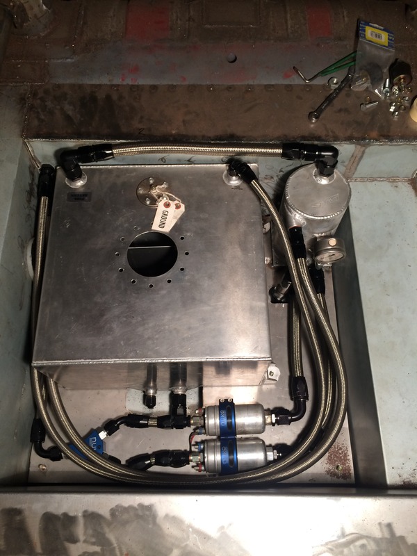

Har hatt ei økt igjen..

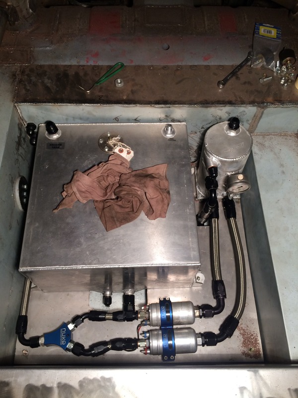

Matepumpe kretsen er ferdig laget og prøvemontert. mangler å bytte filter og fittings på bensinfiltre så er alt klart her.
matepumpa blir heller ikke synlig når alt er montert.

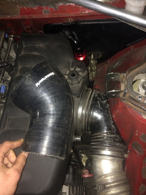

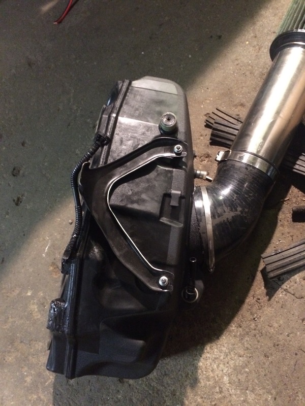

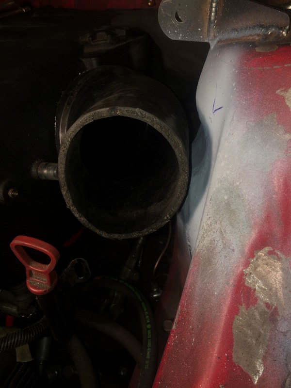

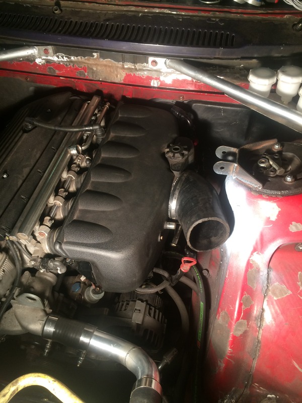

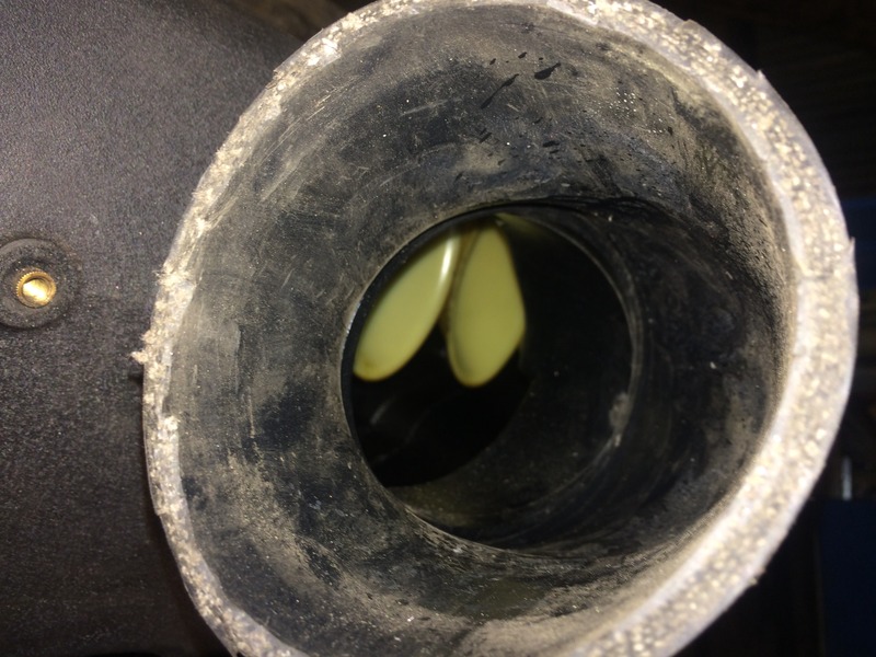

fikk skaffet meg ett silikon bend til innsuget. kappa i stykker dempertårnet for å hente mest mulig plass og monterte ett rustfritt rør på filteret.
med tanke på flow så må dette bli MYE bedre enn den løsningen jeg hadde tidligere..

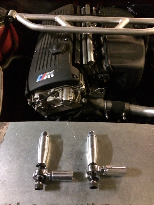

Har handla endeledd til vogna, tror nok ikke jeg får tid til å se på styring før over nyttår.. får kontrollere styrevinkel og lage braketter :)
Ellers har jeg tatt med litt deler på jobb, så jeg får klargjort litt til neste skru økt.. håpet er jo å få fyra før jul om det i det er mulig..
Heftige endeledd :D
Scimec lager deler med skikkelig kvalitet :D

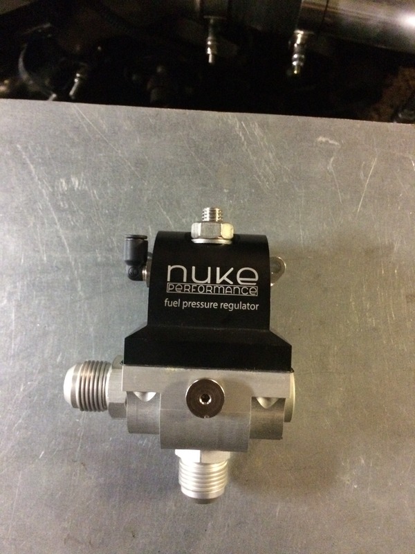

Gjorde en handel med 24516vtic og endte opp med en Nuke rail. Desverre ikke blå, men siden kun sort produseres nå så får jeg ta til takke med det ;)
Kan lett anbefale en handel med han :)

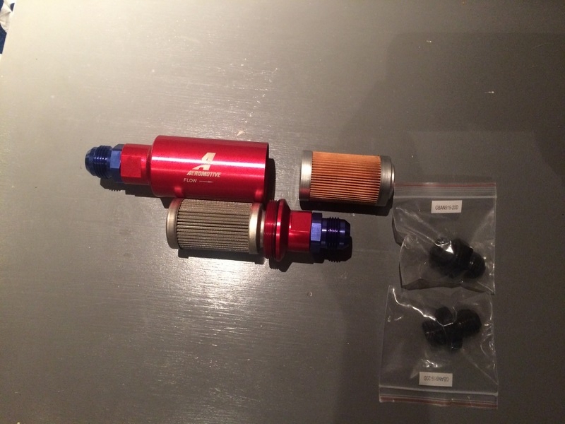

Hentet også en pakke med 100 micron filter og an10-an12 adapter, dette ble byttet over på matepumpe forfilter.

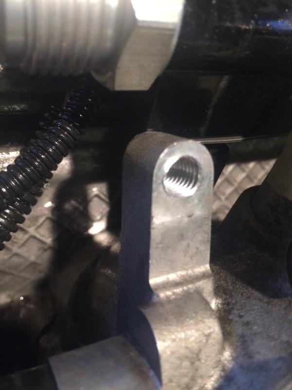

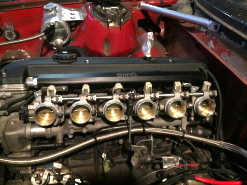

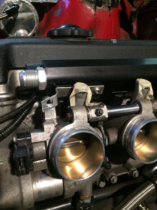

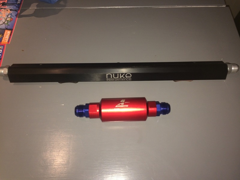

Monterte AN10 fittings på railen, som jeg handla ved siste bestilling.
http://forum.vccn.no/img-dump/2016/12/206.jpg
Filter i stål er 100 micron og brukes før pumpe, det lyse i papp er 10 micron og vil benyttes før rail.
Blå fittings er an12, og de sorte er an10 ;)
http://forum.vccn.no/img-dump/2016/12/207.jpg
Klar til montering! Gleder meg :D
http://forum.vccn.no/img-dump/2016/12/357.jpg

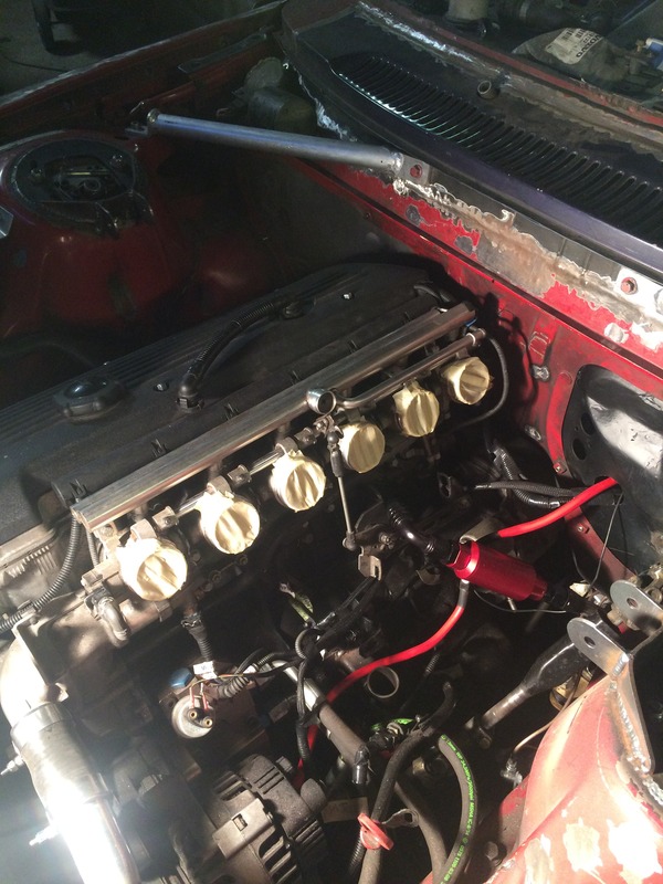

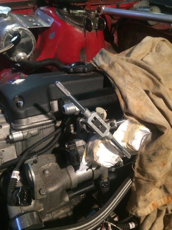

Uttak til slange på vacum rail kræsjet med fuel rail så kappa av uttaket og punkta. Slangen som var tilkoblet går nå inn i vacum stasjon
http://forum.vccn.no/img-dump/2016/12/358.jpg

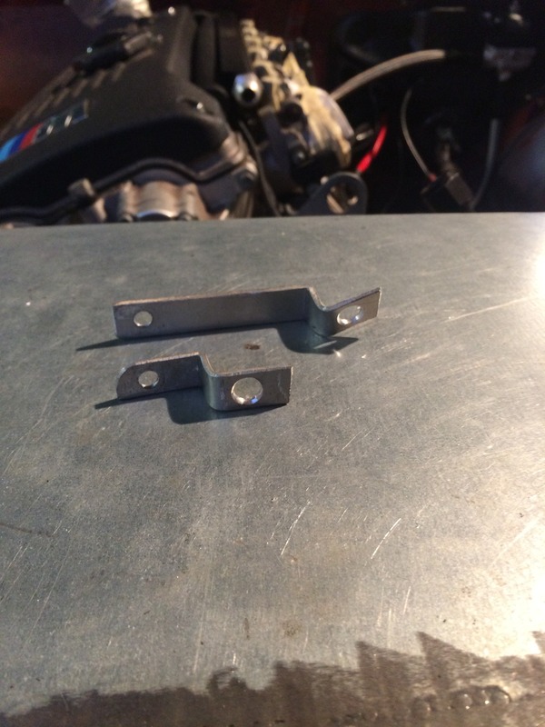

Lagde braketter til fuel rail, men selve railen kræsjet med vacum railen så dysene kom ikke skikkelig på plass.
Etter en go del spekulasjon fant jeg ut at jeg skulle demontere for å snu railen 180 grader.

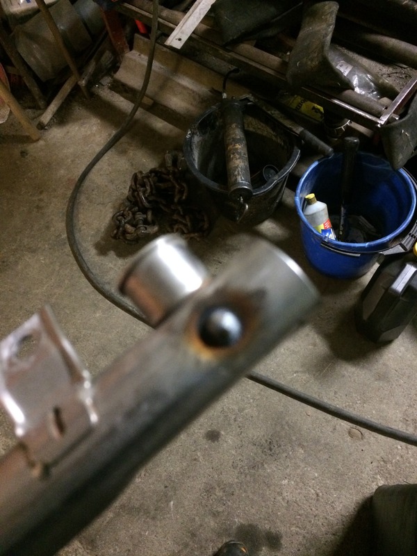

lagde ett feste til gassvaier, dette er versjon 3 :p kræsjer med innsug, så dette må bygges om igjen..

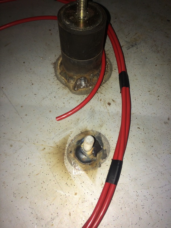

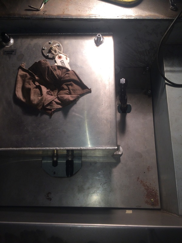

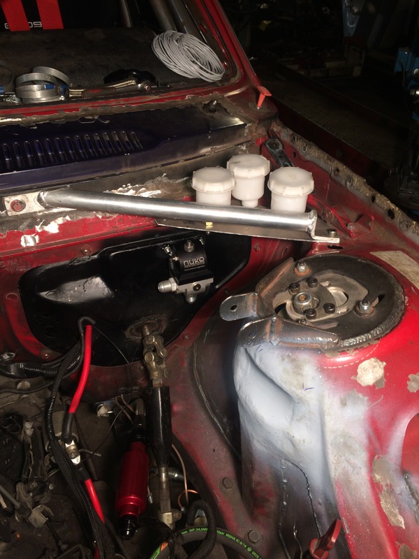

btr med an10 tur og retur. sveiste fast to skruer i torpedoplata så jeg fikk festet btr.
mangler å handle manometer så jeg får kontroll på trykket.

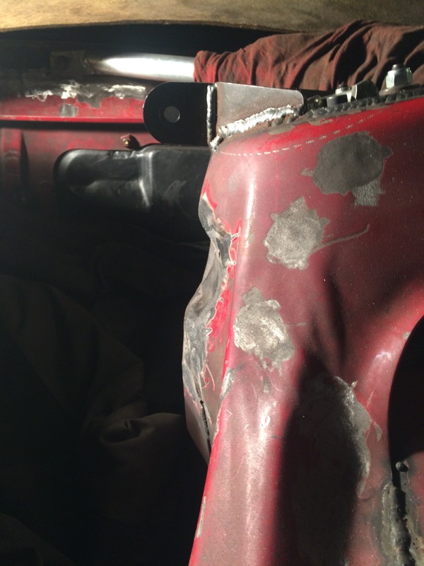

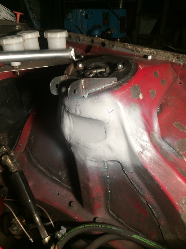

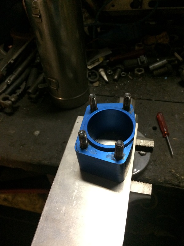

sveiste inn ei plate på festet til innsuget, som vacumstasjon får stå på. hadde litt problemer med plass, så dette løste plassproblemet :D

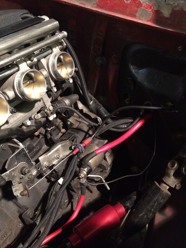

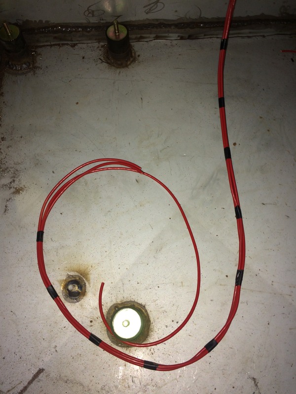

Ledninger og jordingspunkt til bensinpumpene.
http://forum.vccn.no/img-dump/2016/12/373.jpg
http://forum.vccn.no/img-dump/2016/12/374.jpg

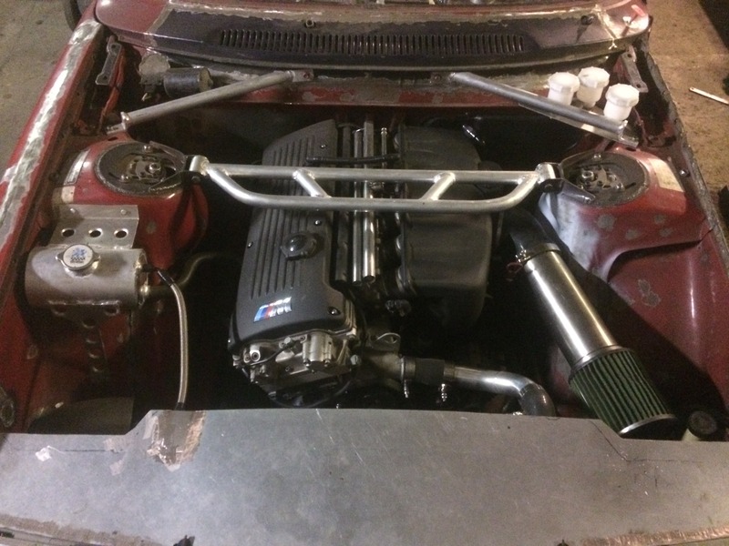

Satt sammen hele systemet, og kobla opp pumpene.
Film1 - trykk på bildet.
http://forum.vccn.no/img-dump/2016/12/1.mp4
Film2:
http://forum.vccn.no/img-dump/2016/12/2.mp4
ITS ALIVE!!!! Går trolig ikke på alle sylindre, så dette må sjekkes. syns uansett at lyd og respons er bra om den ikke går på alle ;p

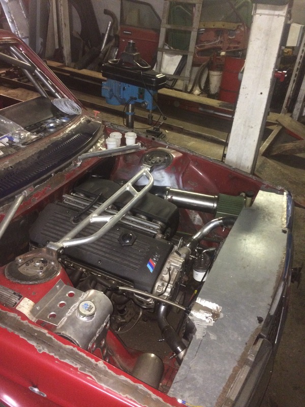

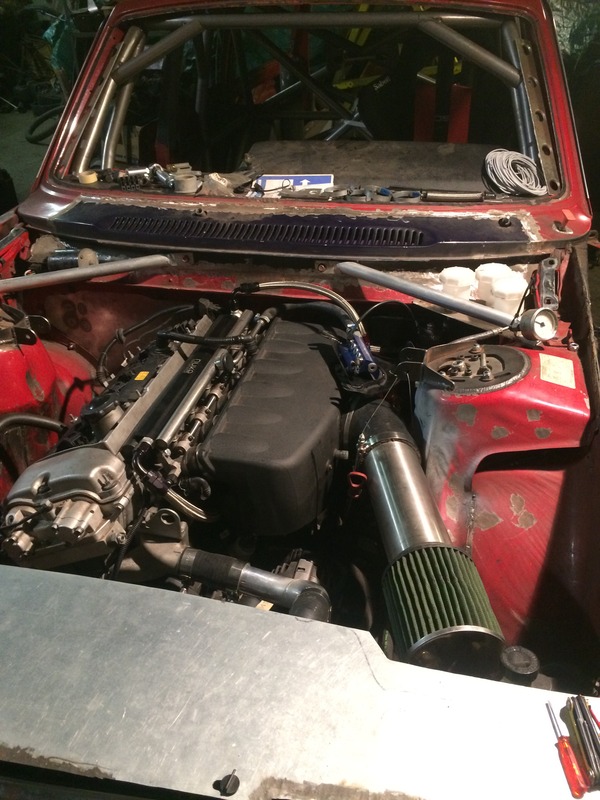

Har hatt årets første økt. og starta med å bygge om gassvaier så dette gikk klart for innsuget.
Laga en provisorisk løsning på vaierfeste mot innsug, så jeg kunne gasse fra coupe.
Demonterte deretter hele matepumpe anlegget og byttet ut alle kobberskiver til dowty tetninger + montert med flenstetning fra wurth.
Mangler å bytte på CT.
Ellers var det enda en liten lekkasje på alu rør under bilen, denne ble strammet og alt ok.
Oppdaget også at motor hadde vacuum lekkasje ved første oppstart så dette ble ordna.
Strammet over slangeklemme på rør fra radiator så var og vann helt tett.. så det kom en dråpe veldig sjeldent :p
Demonterte så dyser og kontrollerte hele ledningsnettet + ohm'a alle dyser og alt er som det skal.
Dobbeltsjekka også jordingspunkter og funnet i orden.
Fant da ikke noe galt med ledningsnett og dyser så fikk lånt meg manometer og justert bensintrykket korrekt etter alle lekkasjer (2stk) var i orden.
Trykk ble da justert fra 3bar til 5 bar som er korrekt på S54.
Starta motoren etter sjekk og nå var gangen en helt annen, går nå tålelig reint og respons er egentlig upåklagelig ;)
