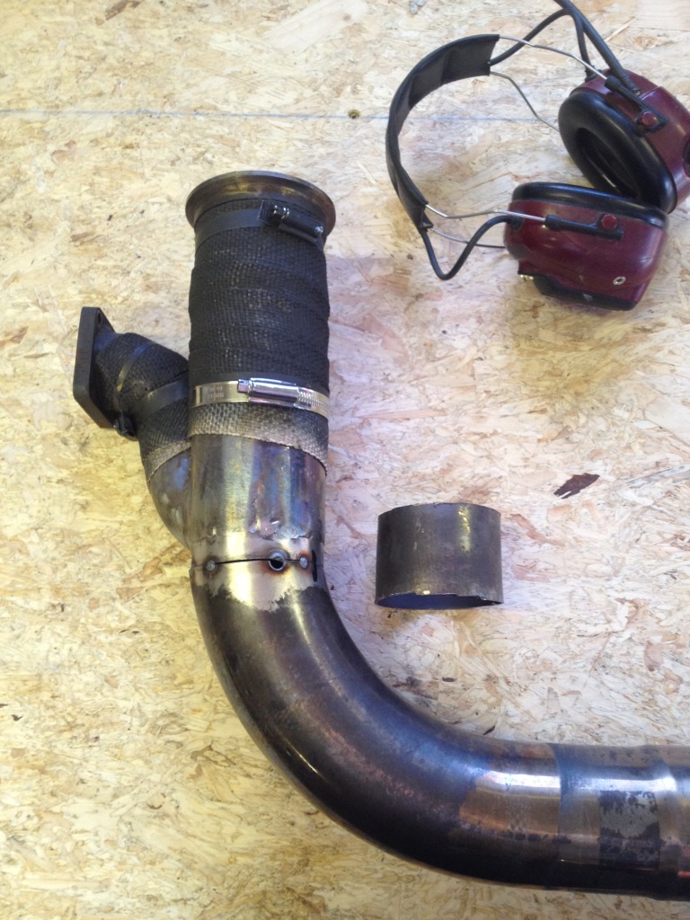

Kappet av nesten 6 cm av downpipen og punktet sammen igjen

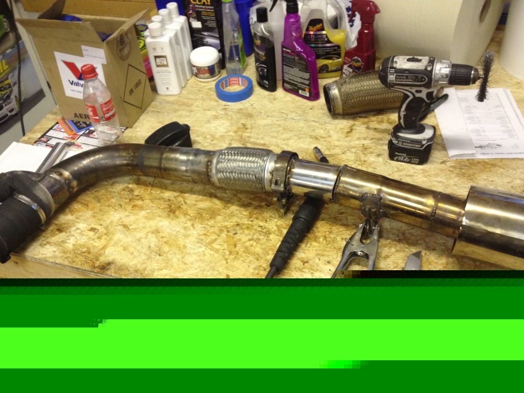

Nytt flexirør og v-band
http://forum.vccn.no/img-dump/2012/08/1756.jpg
Ferdig sveist
http://forum.vccn.no/img-dump/2012/08/1757.jpg
http://forum.vccn.no/img-dump/2012/08/1758.jpg

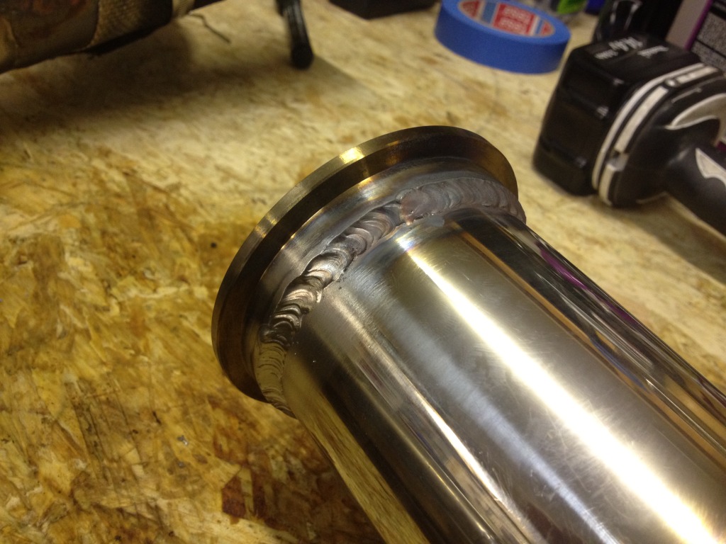

Polerte endestussen
