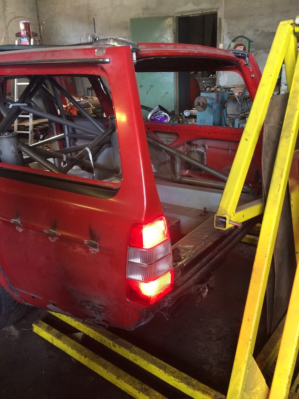

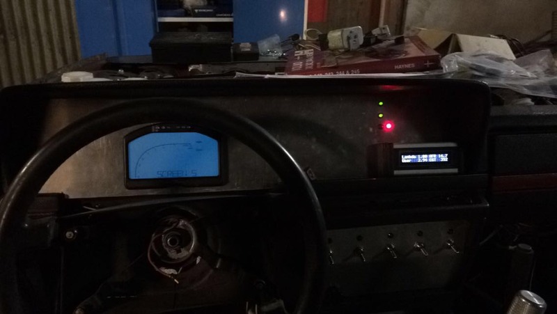

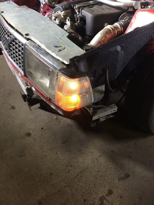

Har hatt ei økt igjen, så og si uten noen problemer! på alt av el anlegg har det hittil vært i defekt rele, ei ledning kobla feil (hadde to valg og to hvite) + kabelskoa på bremslys brytern sto på feil plass :P
Etter helgas runde har bilen parklys,blinklys, hovedlys, bremselys, ryggelys, oppkoblet bredbåndslambda og dashlogger! mangler noen signaler der enda, men det blir :)
Ryggelys kurs er testa og i orden, misstenker defekt ryggelysbryter.
Fjernlys er påbegynt med h.lysrele var defekt og ga kun 0,3v ut...
har begynt å koble opp vindusvisker foran med styringer og det hele.. manglet å koble til pluss minus og noen ledninger men det får bli neste gang :)

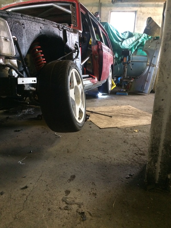

såpass stiv i chassiet at bakhjula fort følger med opp når man jekker ved org jekkfeste i front :D

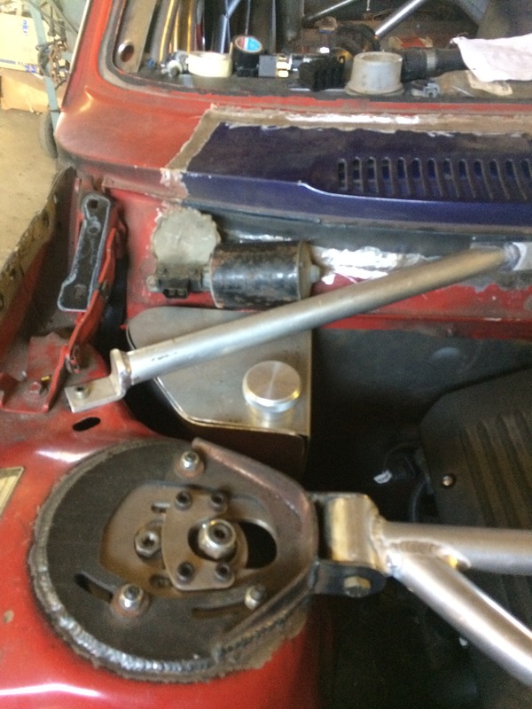

vindusviskermotor er kobla opp og testet, manglet intervallet - tror det er rele da alt annet fungerte.
fant ett hovedlysrele også, ikke likt 240 men jeg fikk kobla det og det fungerte så da er fjernlys i orden og!
kobla ferdig strøm til sprutet, kobla opp pc'n kan meddele at motor gir turtallsignal! så har stor tro på at den fyrer når bensinsystemet er komplett..

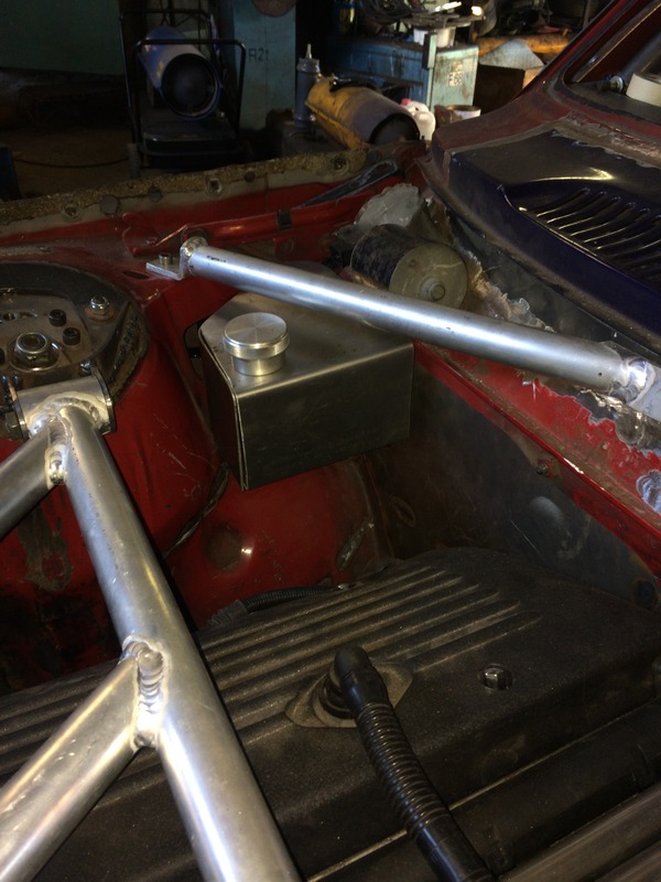

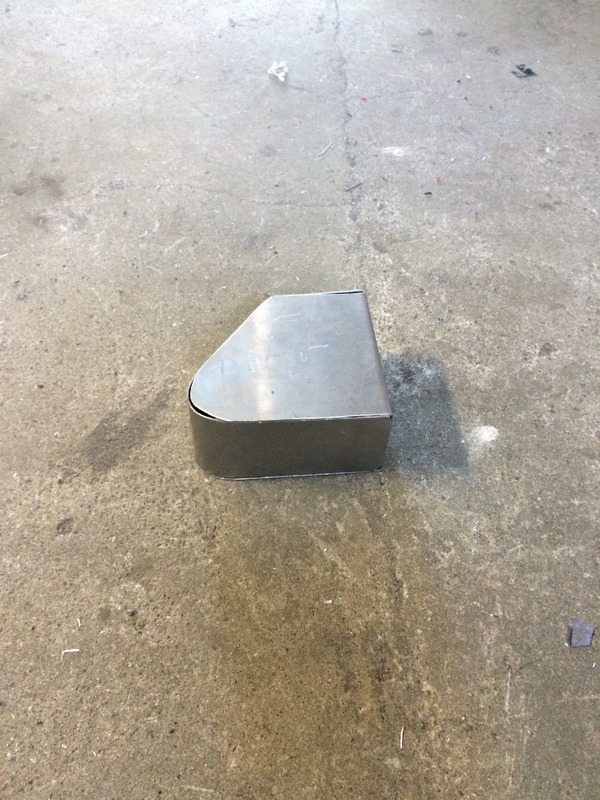

lagde og en spylervæsketank, ikke store tanken men tror nok det går helt fint :)

Fin tank :)
Fint når en får signal som en skal når en tester :)
Likte tanken! Hvor fikk du has på det lokket? Trenger et til servo beholder :)
Takk, riff :)
Ja, morro å skru da!
Amundsen: takk :) mener lokket ble kjøpt hos sm-engineering for mange år sia...
Takk!

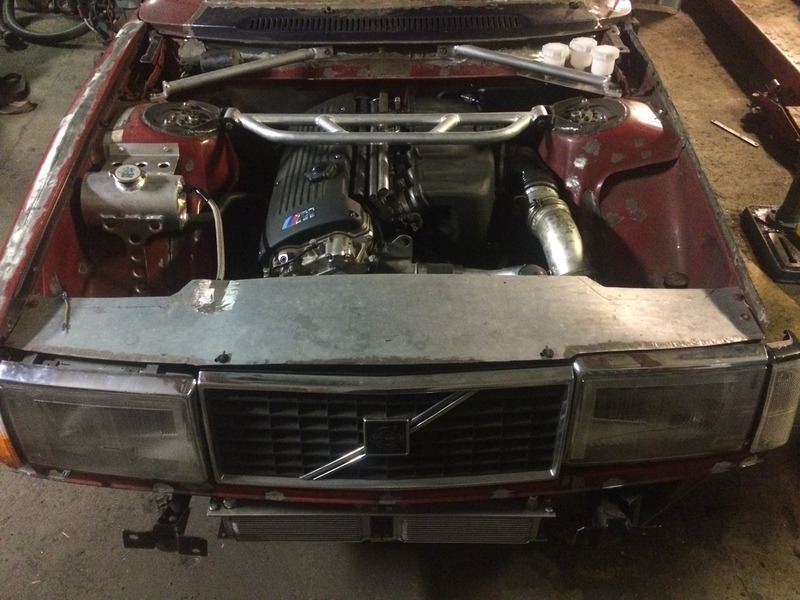

Spekulerer på innsuget mitt, hva tror dere om å lage en stor "cobra head" glassfiber/stål kopi? Får utnytta plassen da, og mer volum..

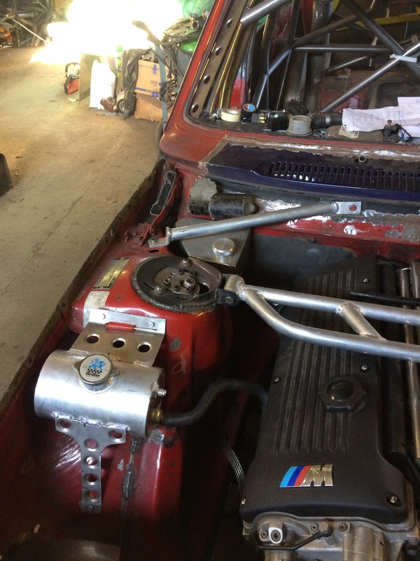

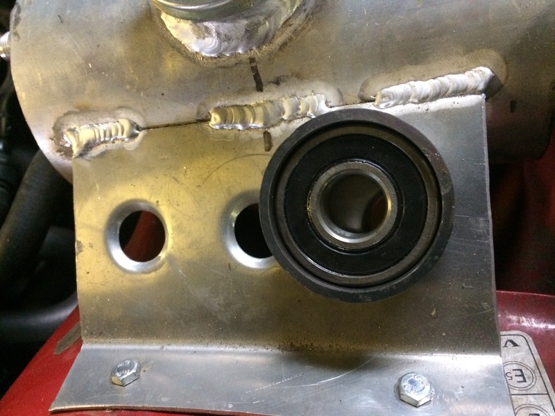

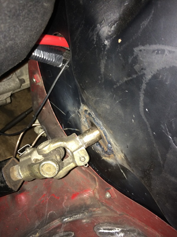

Lagde meg en holder til rattaksel oppheng og sveiste i torpedoplata.. ble stabilt, gjenstår å sveise den hele veien :p

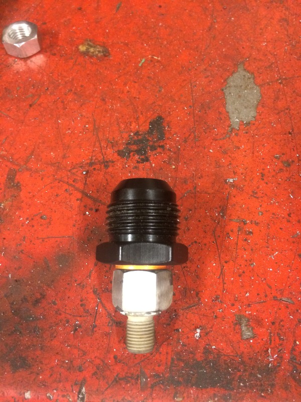

Lagde en m10x1 til m12x1.5 overgang i går, så an12 overgangen passer på matepumpa :)
Var ikke å få skaffet en mer kompakt overgang så håper denne fungerer fint.
Ikke den beste finish, men ble helt grei...
Funksjon før finish ;)

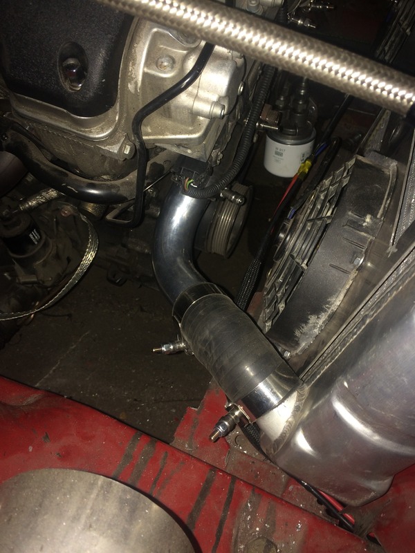

Fått montert slangeklemmer på radiatorgater og laget slange til ekspansjonstank :)
http://forum.vccn.no/img-dump/2016/11/155.jpg
http://forum.vccn.no/img-dump/2016/11/156.jpg
http://forum.vccn.no/img-dump/2016/11/157.jpg

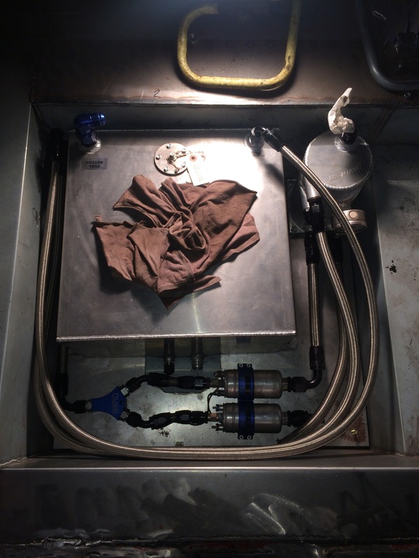

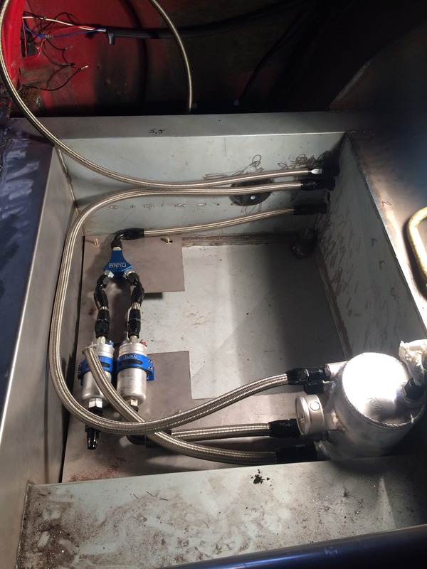

Fikk også laget det meste av slanger i kassen bak.
Gjenstår å lage overløpet fra CT til fuel cell og matepumpe slanger.
Må ha mer fittings + en 45 grader på slange fra CT til 044 pumpe.

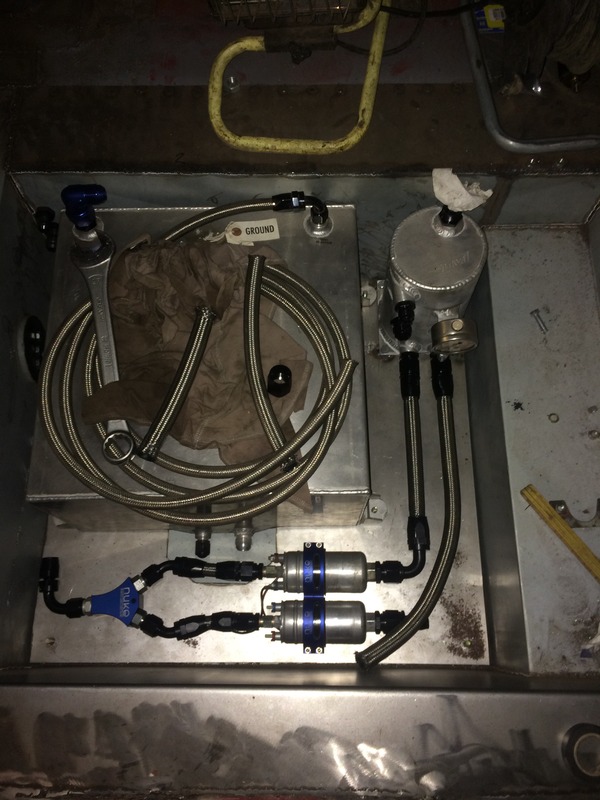

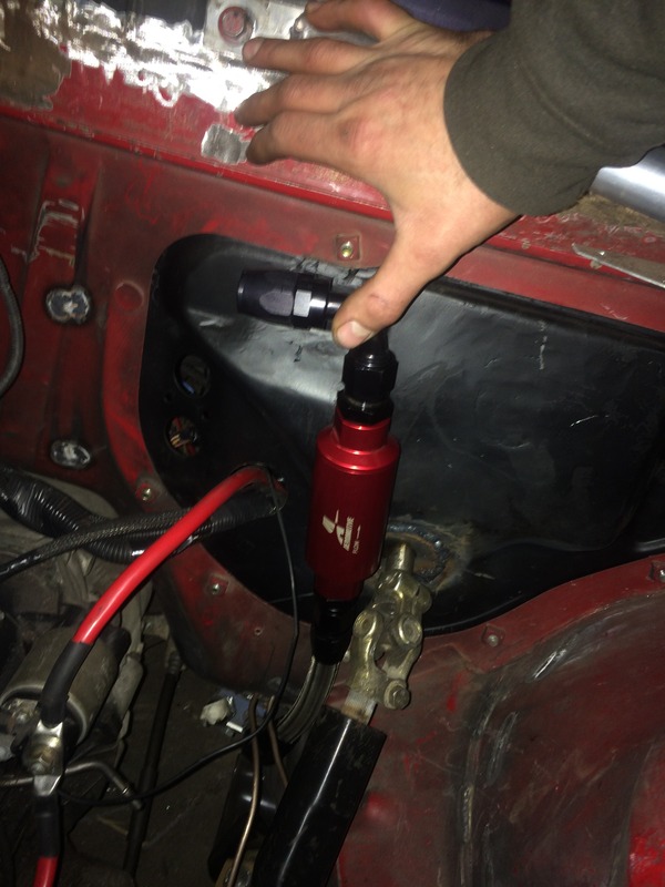

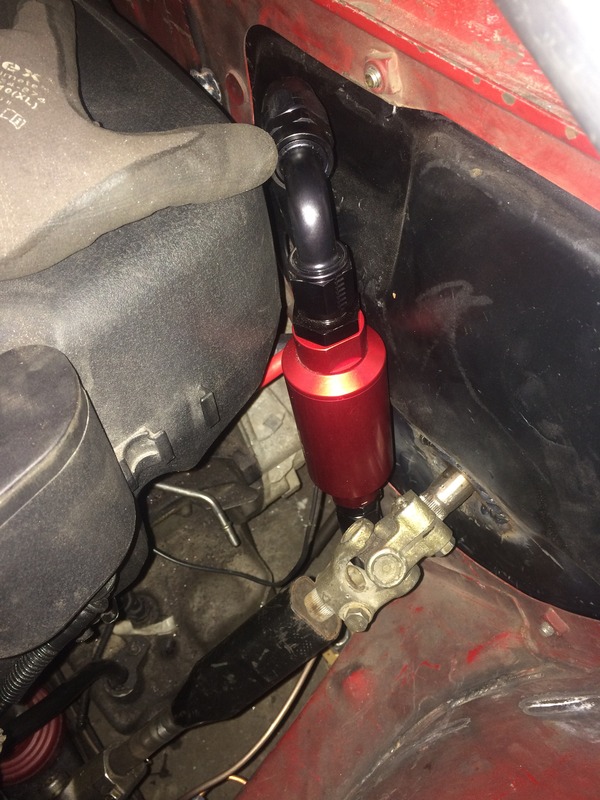

Begynte også på bensin tur ledning, mangler fuel rail for å bygge videre..
Blir trangt her, men det går fint ;)
http://forum.vccn.no/img-dump/2016/11/162.jpg
http://forum.vccn.no/img-dump/2016/11/163.jpg

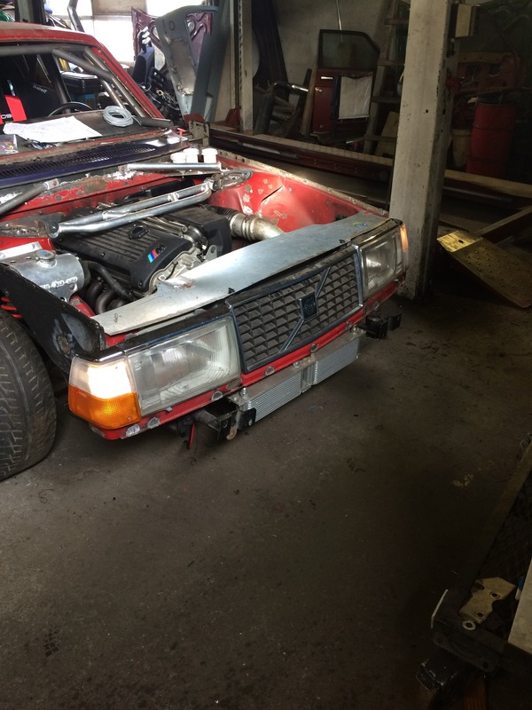

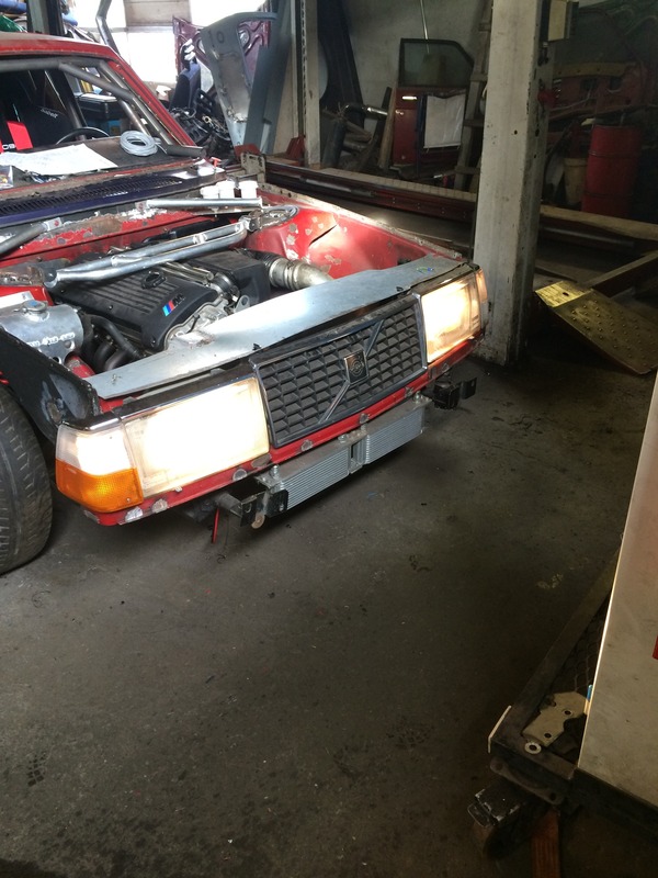

Ikke store forskjellen, men syns selv det ser mer komplett ut..
