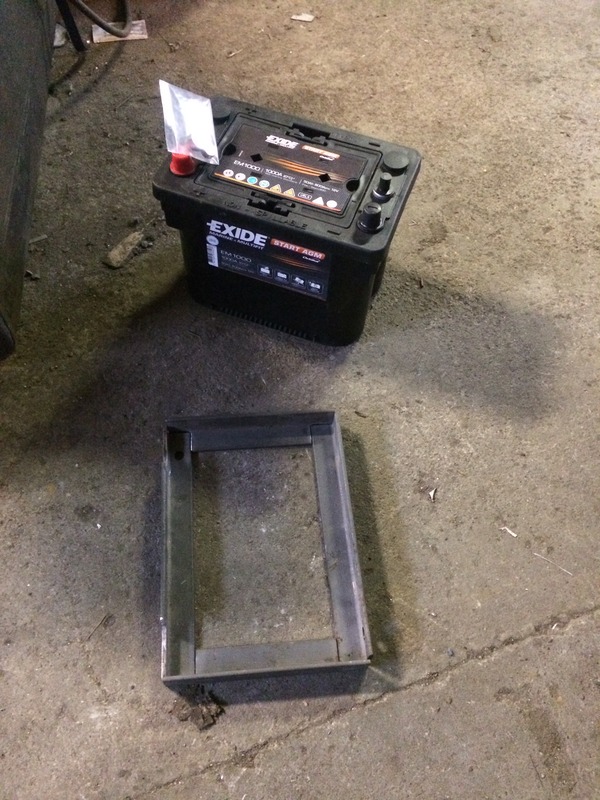

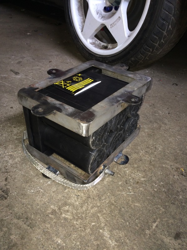

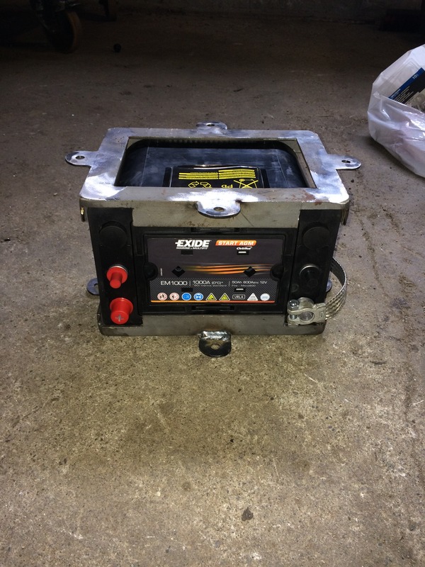

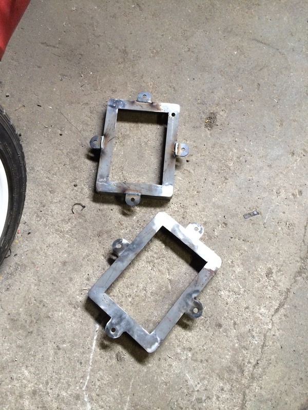

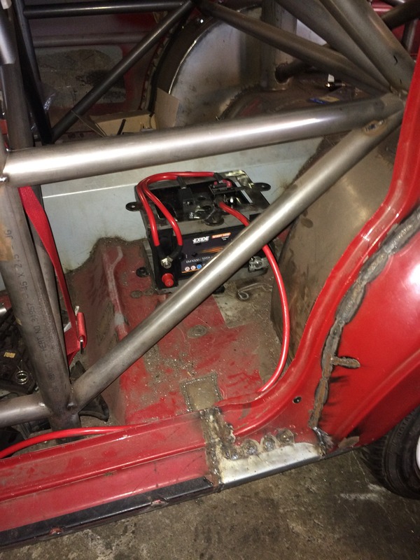

Etter å lest litt regelbok opp og ned, fikk jeg sveisa sammen bunn og topp ramme til batteriet
ble 4stk festepunkter, selv om jeg forsto det slik at det klarer seg med 2stk på 8mm.

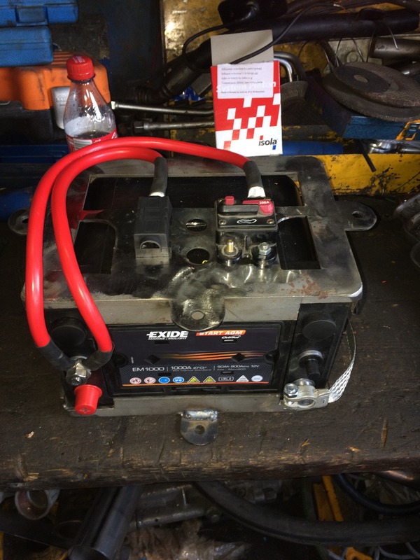

tok fram vinkelslipern og laga ei plate til sikringsholderne, kunne ikke dy meg med å dimple den for å få det litt mindre kjedlig...
http://forum.vccn.no/img-dump/2016/09/101.jpg
http://forum.vccn.no/img-dump/2016/09/102.jpg
http://forum.vccn.no/img-dump/2016/09/103.jpg
http://forum.vccn.no/img-dump/2016/09/104.jpg
http://forum.vccn.no/img-dump/2016/09/105.jpg
http://forum.vccn.no/img-dump/2016/09/106.jpg
http://forum.vccn.no/img-dump/2016/09/107.jpg

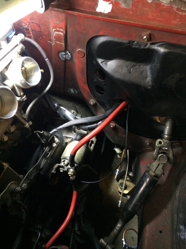

Kobla også opp kabel fra batteri til hovedstrøm - hovedstrøm starter etc..
http://forum.vccn.no/img-dump/2016/09/108.jpg
http://forum.vccn.no/img-dump/2016/09/109.jpg

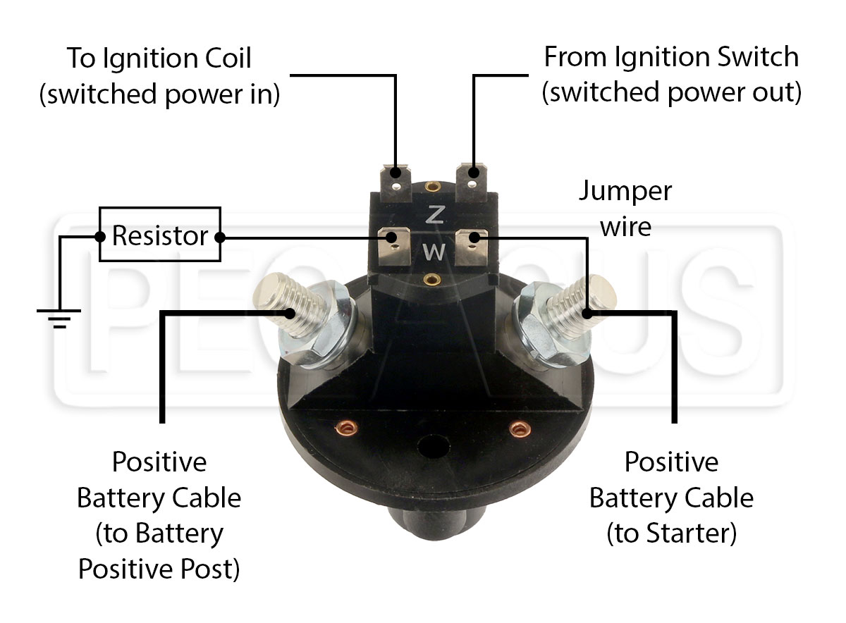

Etter litt mer kobling så skulle jeg begynne å teste kursene, og oppdaget for at det mest sannsynlig er noe galt med min hovedstrømsbryter??
Har koblet akkurat slik som beskrevet, men får ikke strøm ut på pin 2.
Lagde en jump der så bryterstyringa fungerte utenom de 4 stikka på h.strømbrytern og fant da ut at rele var defekt til tenning 1 som forøvrig starter det meste av funksjoner.
skjema for brytern:
http://forum.vccn.no/img-dump/2016/09/110.jpg

Jeg koblet opp en sånn en for en stund siden, uten den motstanden. (kan hende den skulle vært på for å lade ut coilen men)
Batteri inn på (pin1) via hovedbryteren og ut på pin2 som gikk videre til alle brytere (bortsett fra tenningsbryteren) og starteren. Ladestrøm fra dynamo må også kobles i denne kretsen.
Liten lask mellom pin2 og til pin5 (Hvis pin5 er den som er normaly open) og bryteren som styrer strøm til tenningsboks er koblet på pin6
http://forum.vccn.no/img-dump/2016/09/170.jpg
Er jo slik min og er, men får ikke kontakt mellom skruefester til batteri og de små pin bak..
Har du laget den lille lasken ?
Får strøm ut av bryteren på hovedpolen ?
Jepp, lask ble montert.
Kobla strøm fra pin 1 og inn på tenning 1 bryter.
Alt får strøm der det skal, men bryteren sender ikke strøm på de små stikkene..

Koblingskjemaet er feil, kødda litt med dette jeg også. finn deg et multimeter og ohm mellom pinnene er det greieste
prøvde med diode tester, mener det ikke ga utslag på noen pin.. får gi det enda ett forsøk å se bort i fra koblingsskjemaet...

Mener det er noen bokstaver i plastikken ved de små stikkene.
Hvis du bruker multimeter og piper mellom de to pinnene som er merket NO (normaly open) så skal du ikke ha kontakt før du vrir på hovedbryteren.
Slår den ikke ut da er bryteren fucka :/
Og motsatt på de to andre pinnene.
Får måle litt neste økt, mener jeg selv kom fram til at brytern er defekt.. Får se, om den er det får jeg prøve en reklamasjon :)

Eg har og ein sånn bryter.
Du kan eigentlig tenke deg att du har 3 brytere.
Du har ein bryter på hovedstraumen. Mellom dei 2 store.
Så har ein bryter mellom 2 av dei små. Denne vil gå likt som hovedbryteren, og være lukka og åpen på samme tidspunkt.
Så har du ein mellon dei 2 site små. Denne fungerer motstatt av dei to andre. Denne skal stå inn mot coiler, eller tenning for å lada ut systemet når du tar av hovedstraumen.
Koblingskjemaet er litt rart, men du skal kunne måla deg greit ut av det. Eg klødde meg vertfall litt å håvet før eg kobla han opp.

Husk at batteriet skal stå i væsketett kasse hvis du skal ha det inni kupèen :cool:
Ja, godt å få testa litt elektrisk :)
Vet, har en 1mm alukasse, skal tilpasse den neste helg ;)
