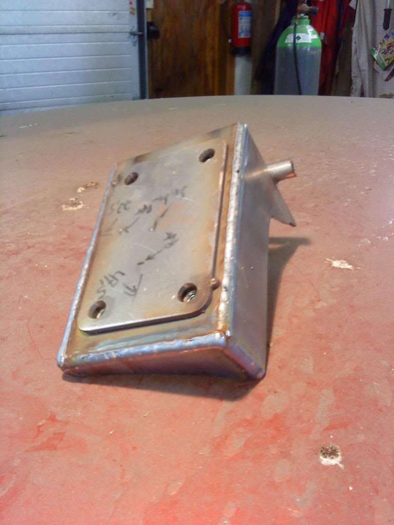

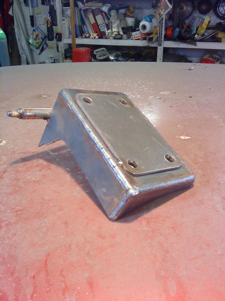

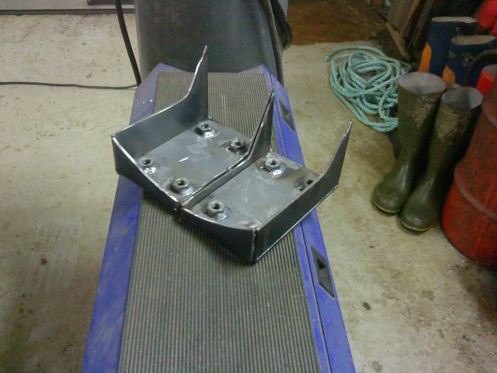

Begge boksane klare bortsett frå fremsteplata
http://forum.vccn.no/img-dump/2013/08/250.jpg

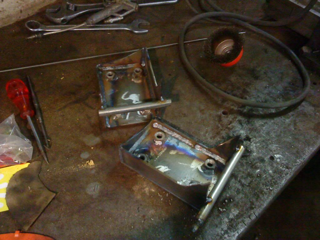

Sveiste dei innvendig i går kveld:)
http://forum.vccn.no/img-dump/2013/08/251.jpg

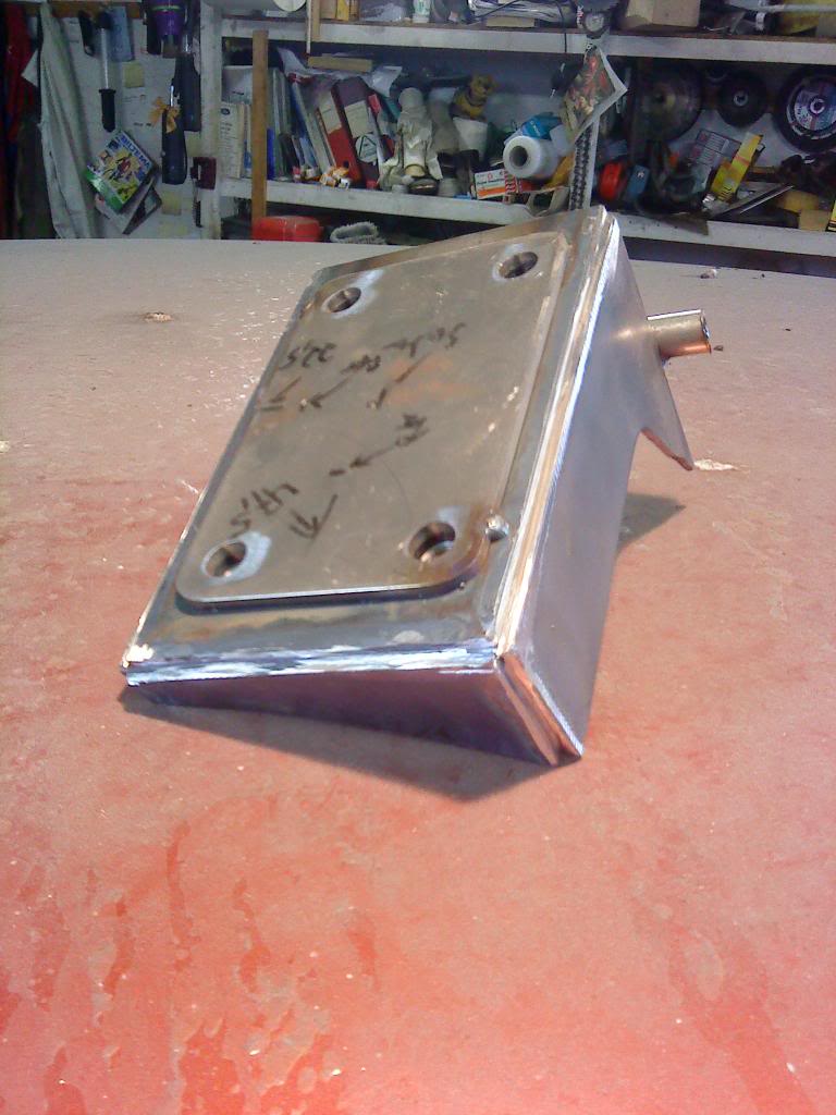

Slipte fuger på utsida for at det skal bli skikkeleg gjennomsveist og for og få ein fin sveis utvendig
http://forum.vccn.no/img-dump/2013/08/252.jpg
Ferdig sveist, skikkeleg fornøgd:)

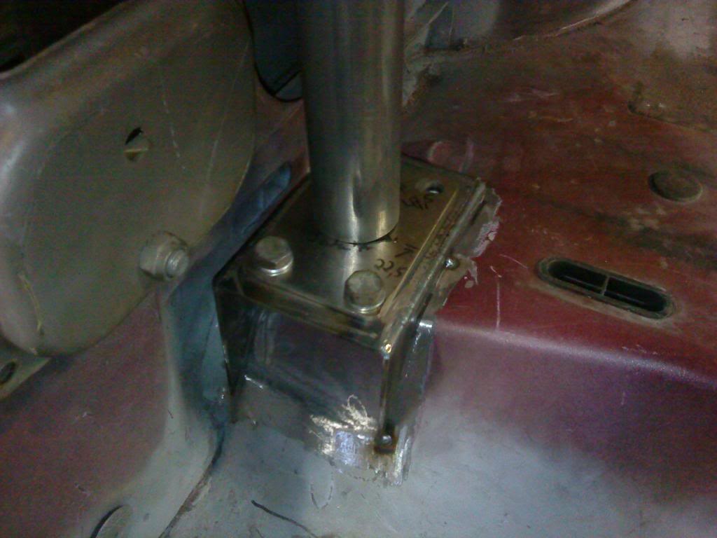

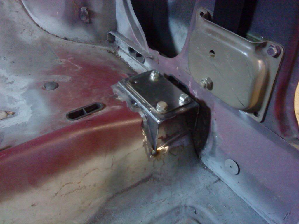

Punkta dei sveiste boksane inn igjen i bilen
http://forum.vccn.no/img-dump/2013/08/255.jpg
Testa at buret traff på rikitg på boksane, og det gjorde dei:)Er 5mm ut mot bilen på platene, flytta boksane inn for og få litt bedre plass på utsida..Så det er med vilje at dei ikkje står heilt i senter:p

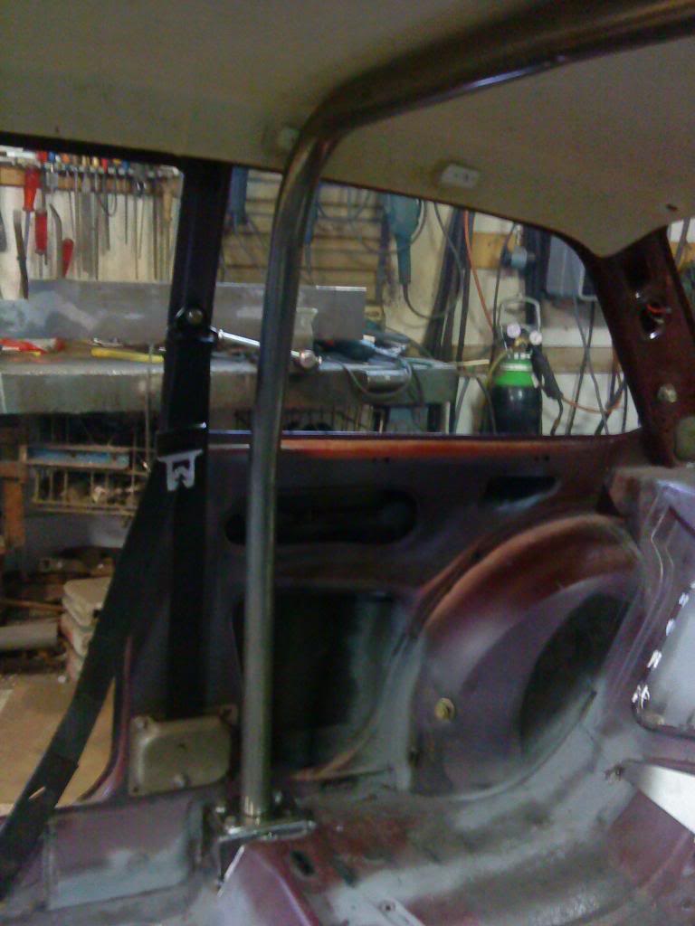

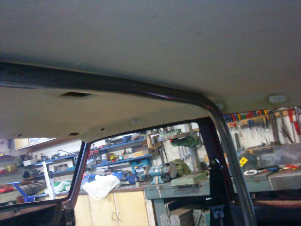

Monterte inn taktrekket og har fått tilpassa bøylen heilt ferdig no:)Er 2-3mm klaring på hjørna og midten no, så får ut buret med taktrekket i

Du skuffer aldri du brage :D
Virkelig flotte sveiser :) Hadde jeg klart halvparten, hadde jeg vært glad :D
Fy fasan for noen sveiser ;)
Kan bli fint med MAG også se ;)
Tusen takk for det!:D Utruleg kjekt og høyre:)Akkurat sveisinga er eg veldig kresen på, så gøy når det blir så bra:)
