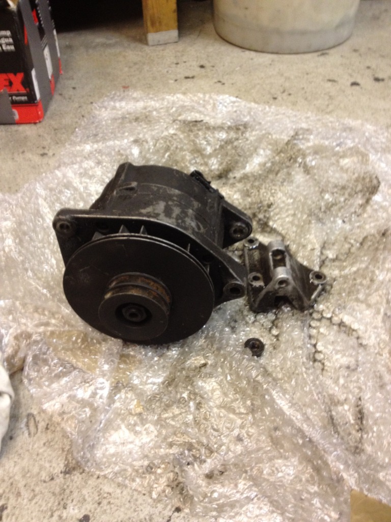

100A dynamo
http://forum.vccn.no/img-dump/2012/08/309.jpg
Litt møkkete?
Visste ikke at jeg dreiv dynamo verksted :P

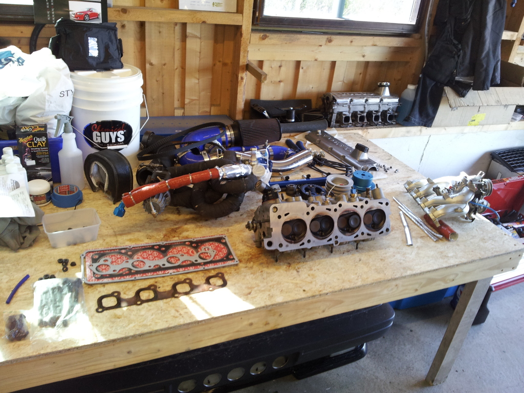

Topplokk på med ny skjærekant pakning
http://forum.vccn.no/img-dump/2012/08/312.jpg

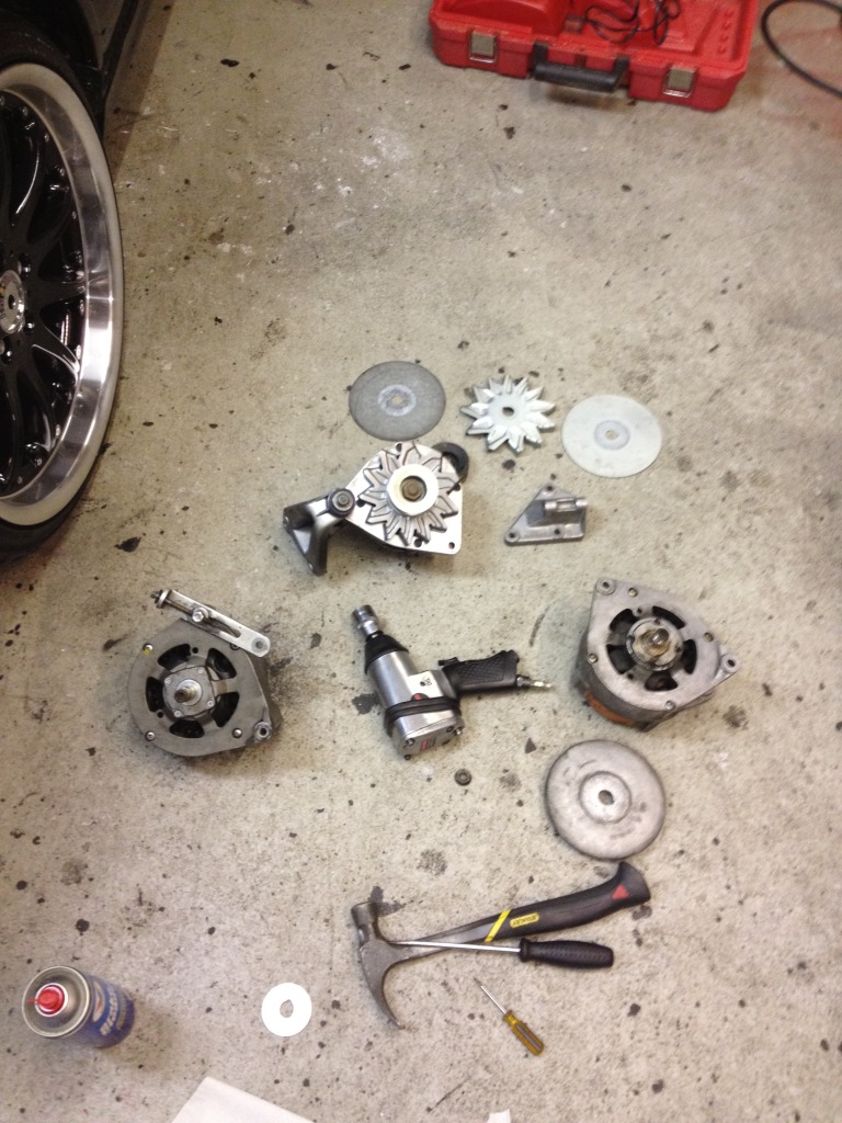

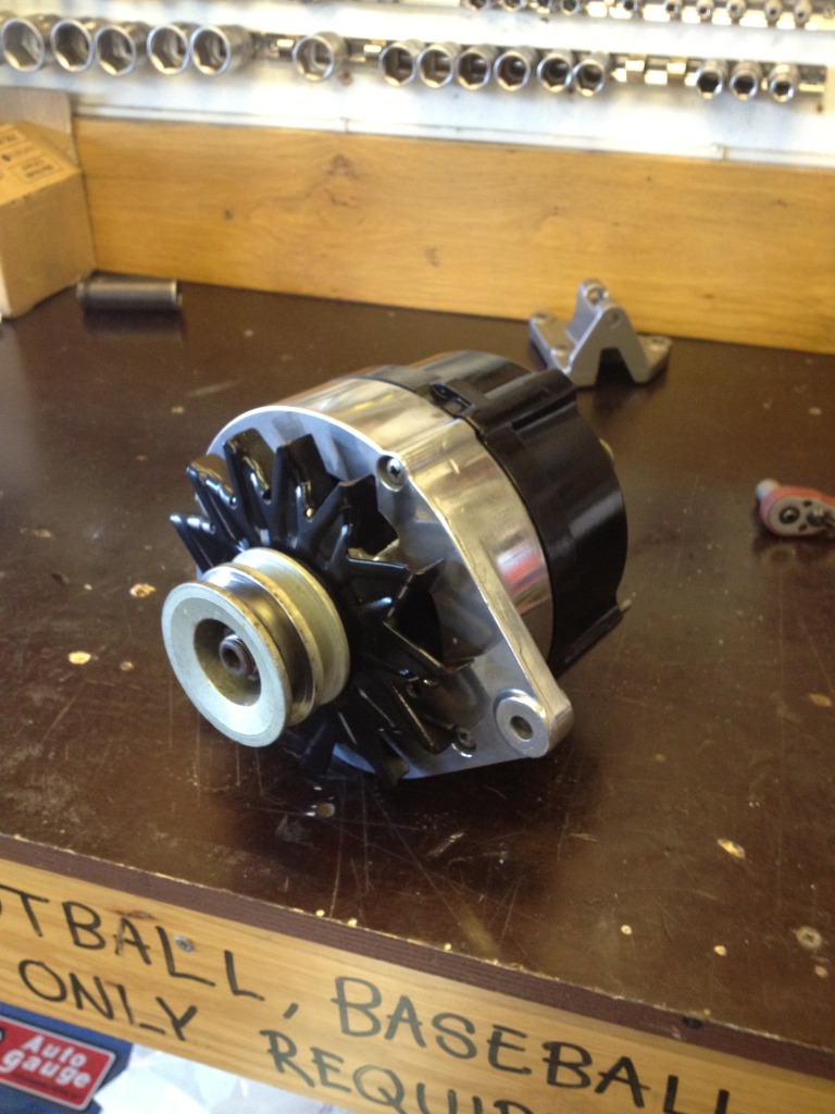

Plukka dynamoen i biter og lakkert og polert litt
http://forum.vccn.no/img-dump/2012/08/313.jpg
Må lage ny strammer til dynamoen. Grenrør og turbo kommer på i morgen hvis ikke jeg er fyllesjuk

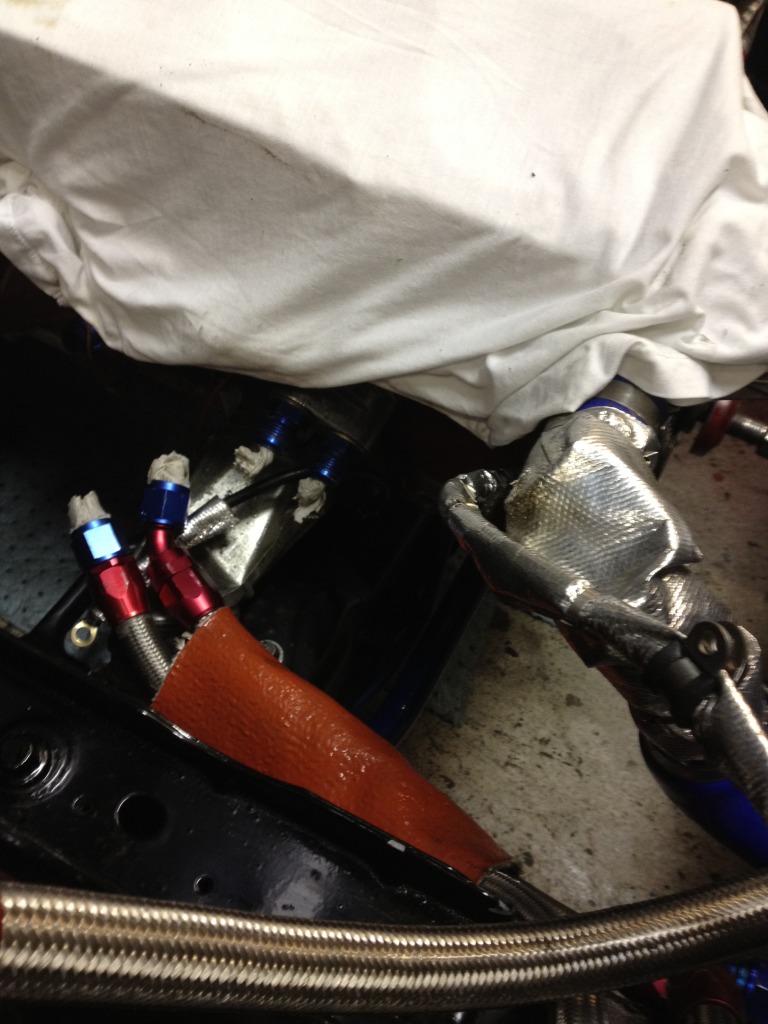

eneste som må gjøres er å få opp eksosen, når jeg kjører med Compomotive felgene subber flexirøret mellom downpipe og eksosanlegg nedi hele tiden omtrent. Så der må det gjøres noe.

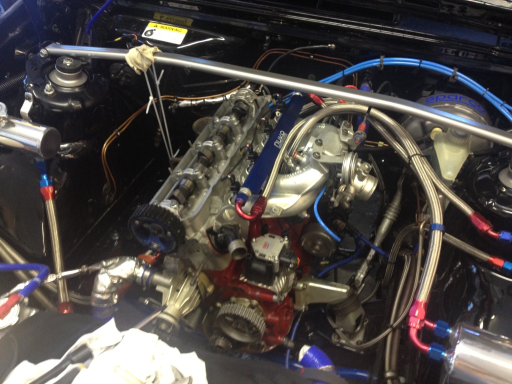

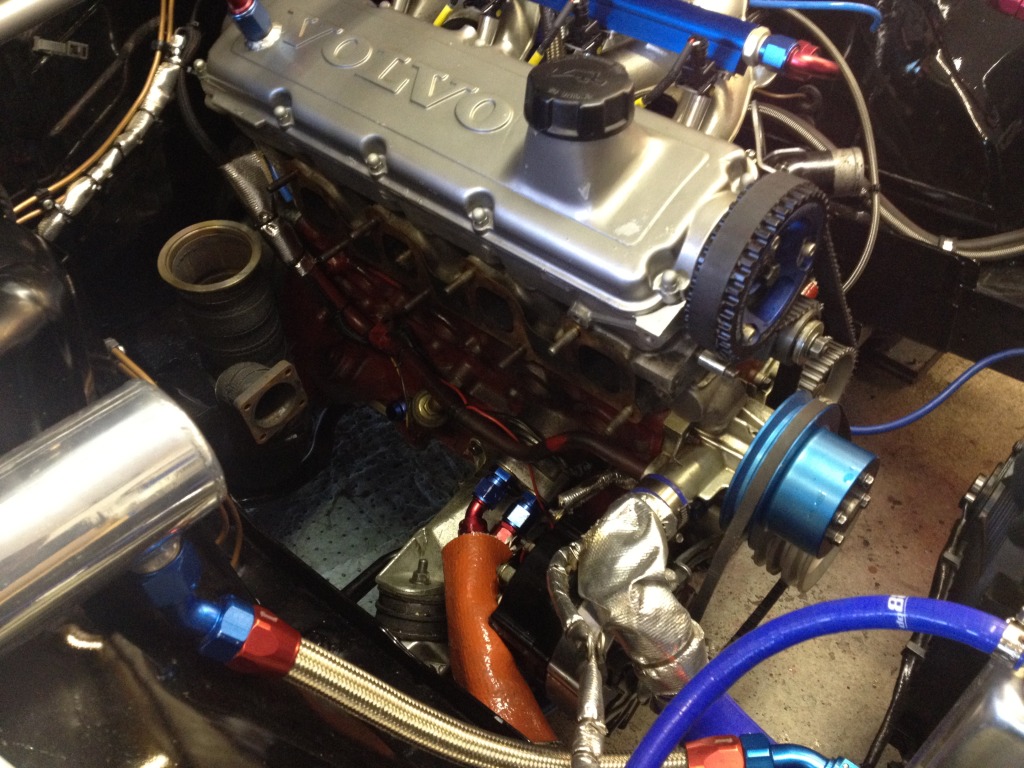

Ett bilde fra rett før jeg begynte å sette sammen motoren igjen (Lørdag)
http://forum.vccn.no/img-dump/2012/08/478.jpg

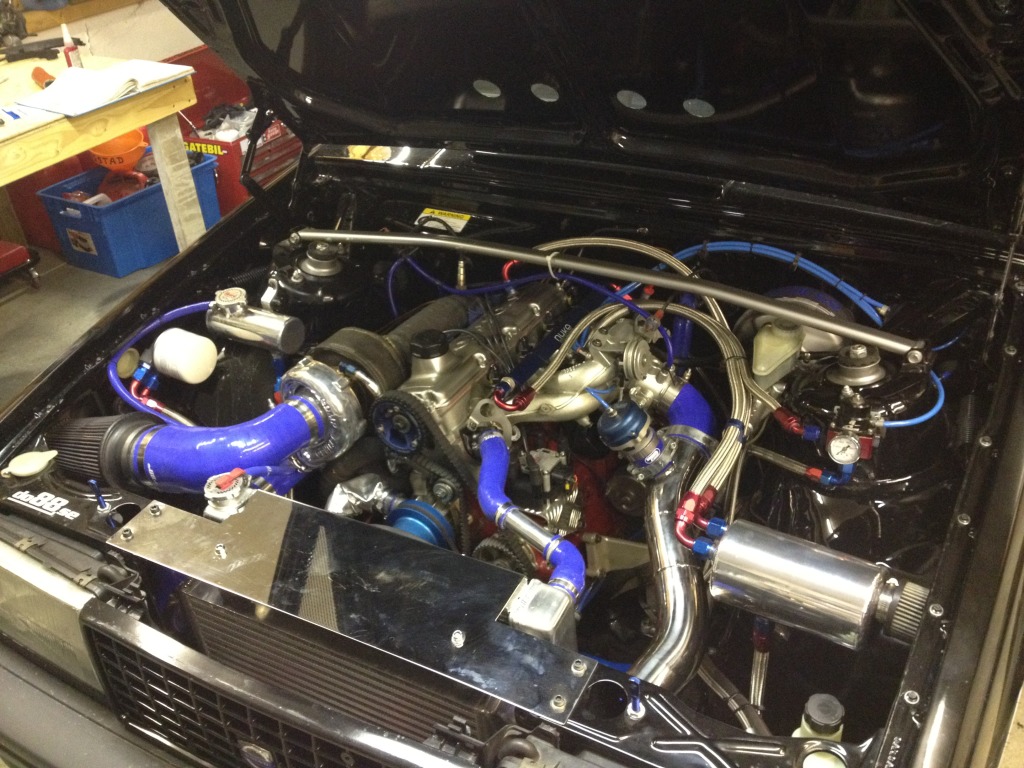

Motor komplett (midlertidige wastegate slanger bare for å få testkjørt, lagt opp nye idag)
http://forum.vccn.no/img-dump/2012/08/479.jpg

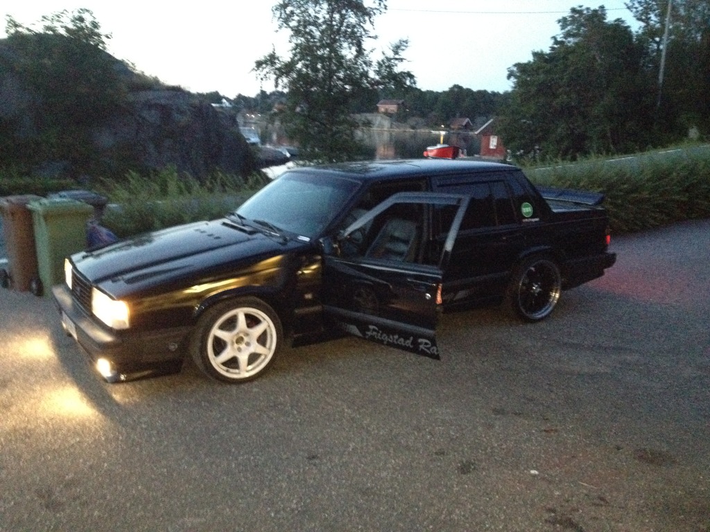

Ute av garasjen igjen Søndag kveld
http://forum.vccn.no/img-dump/2012/08/480.jpg

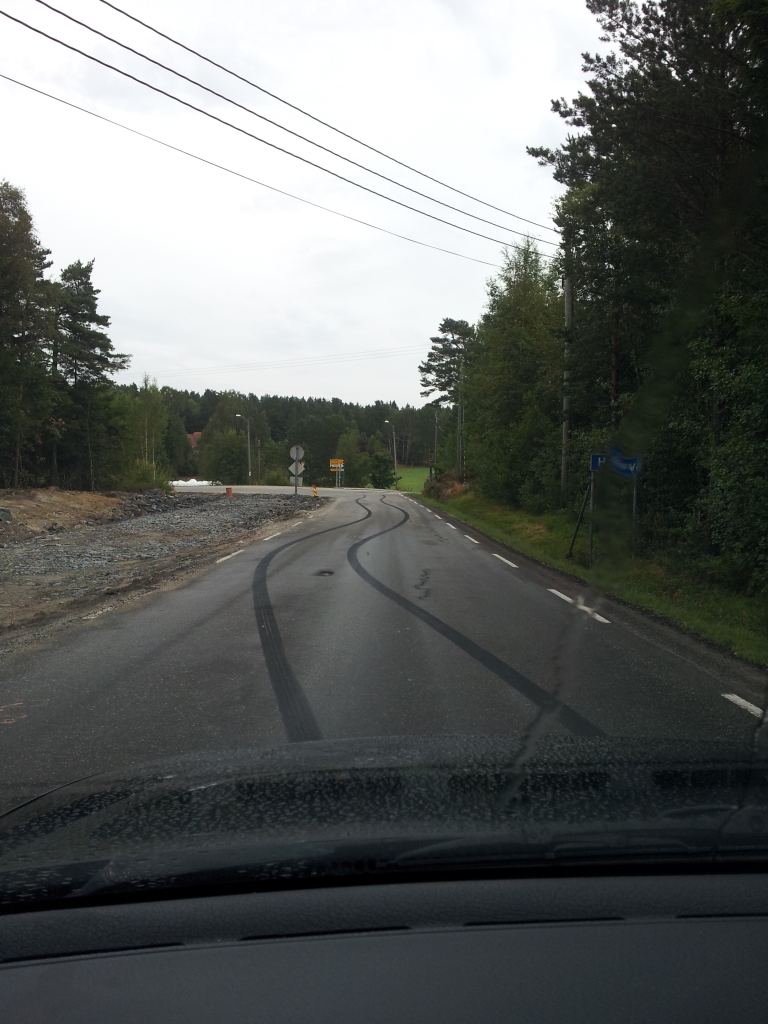

Litt av utfallet fra første test tur, 2 stk ca 150m lange striper
http://forum.vccn.no/img-dump/2012/08/481.jpg
http://forum.vccn.no/img-dump/2012/08/482.jpg
http://forum.vccn.no/img-dump/2012/08/483.jpg

Kan jeg spørre hvorfor du valgte å bygge om til silikonslanger igjen fra pneumatikkslanger? :)
Motorrommet ditt er strøkent Frigstad!:)Er ikkje nåke fan av blåe slangar og slikt, men du har fått det til og sjå skikkeleg bra ut:)
Og lakrisstriper liker vi;)Film neste gang!
Pneumatikk slangene er av plast og blir stive som pokker etterhvert, så knekker de. Noen har smeltet og ja men har hjulpet med varmebeskyttende strømpe på. Også fordi på KMS boost controlleren må jeg nesten ha silikon pga dimensjonen, hadde bare lagd en overgang fra pneumatikk til silikon sist men nå ville jeg ha silikon all the way :)
Takk for det Brage, var litt i tvil om jeg skulle ha svarte silikonslanger istedenfor i år, men beholdt de blå + ett par nye. Hjalp godt når jeg kunne fjerne LMM og tomgangsregulatoren, blir ikke så mange skjøter på trykkrøret da :)
