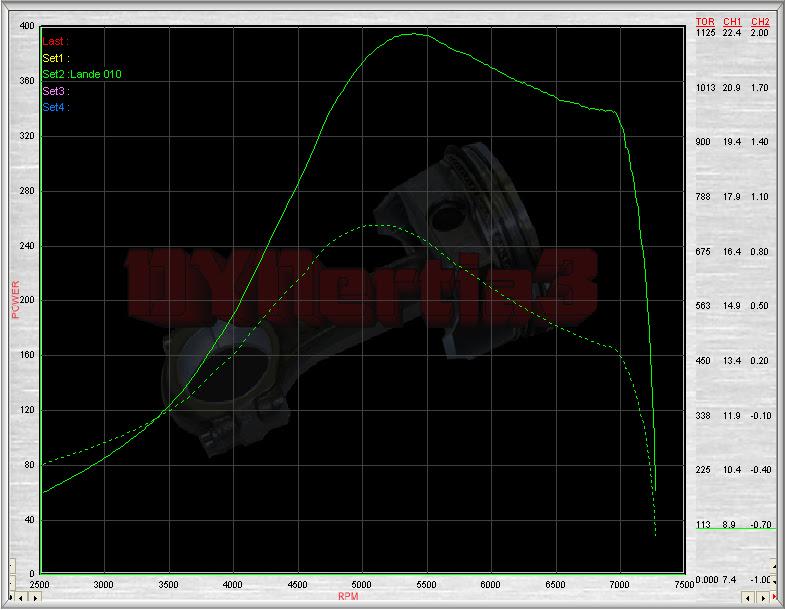

Kjørt en 2.8l 960 motor i dag. portet topp, fotball innsug. svartstålgrenrør, garret gt3571r, 3,5"eksos. blei 538whp på høy tenning. blei skrudd ned til 503 whp for å safe.

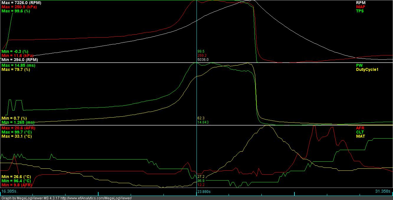

logg

NB: dette er også hjuleffekt på rulle. effekten tendenserer til å gå mye nedover da turtallet øker. jeg er nødt til å begynne og legge ut kurver av nedrulling (motoreffekt)
