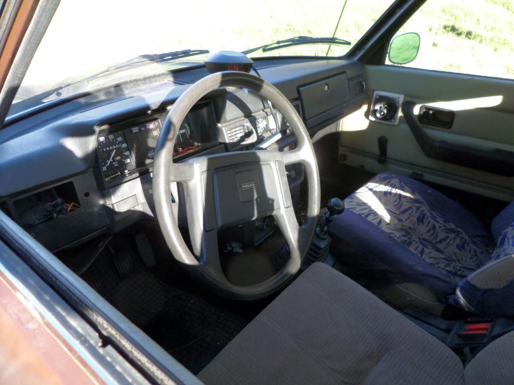

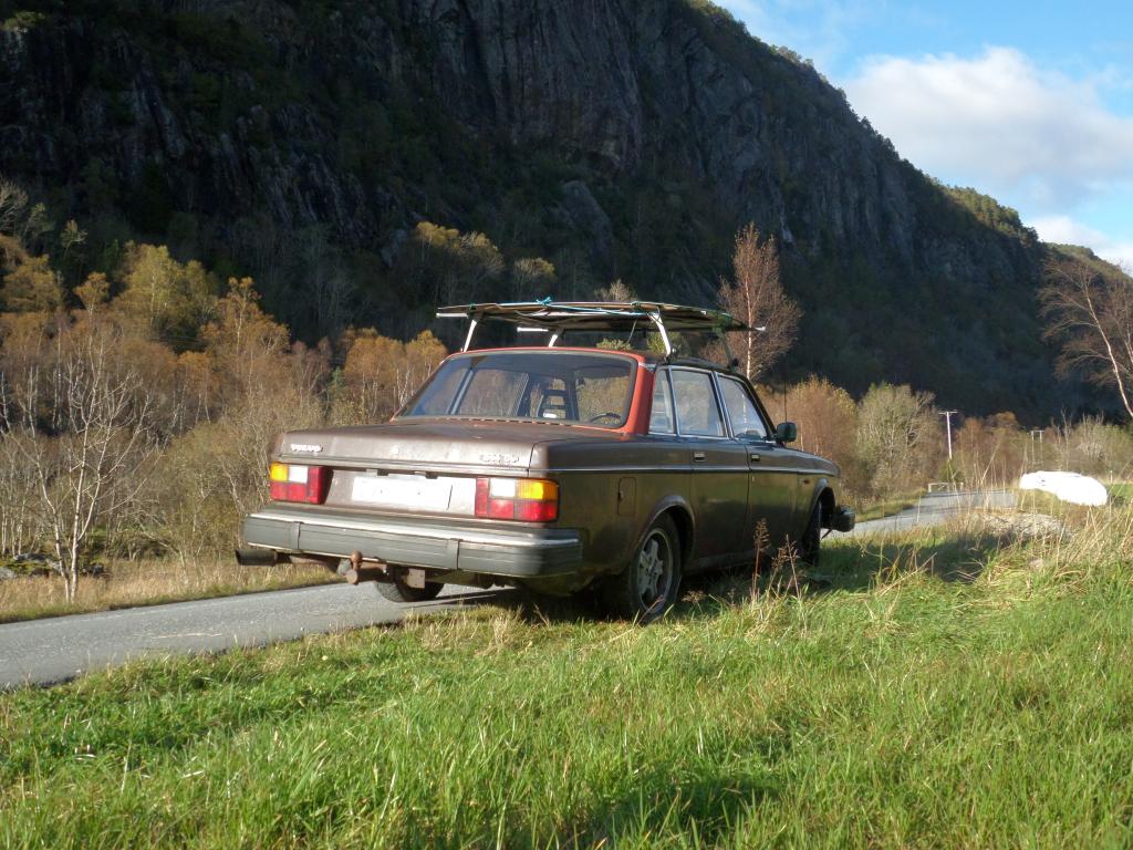

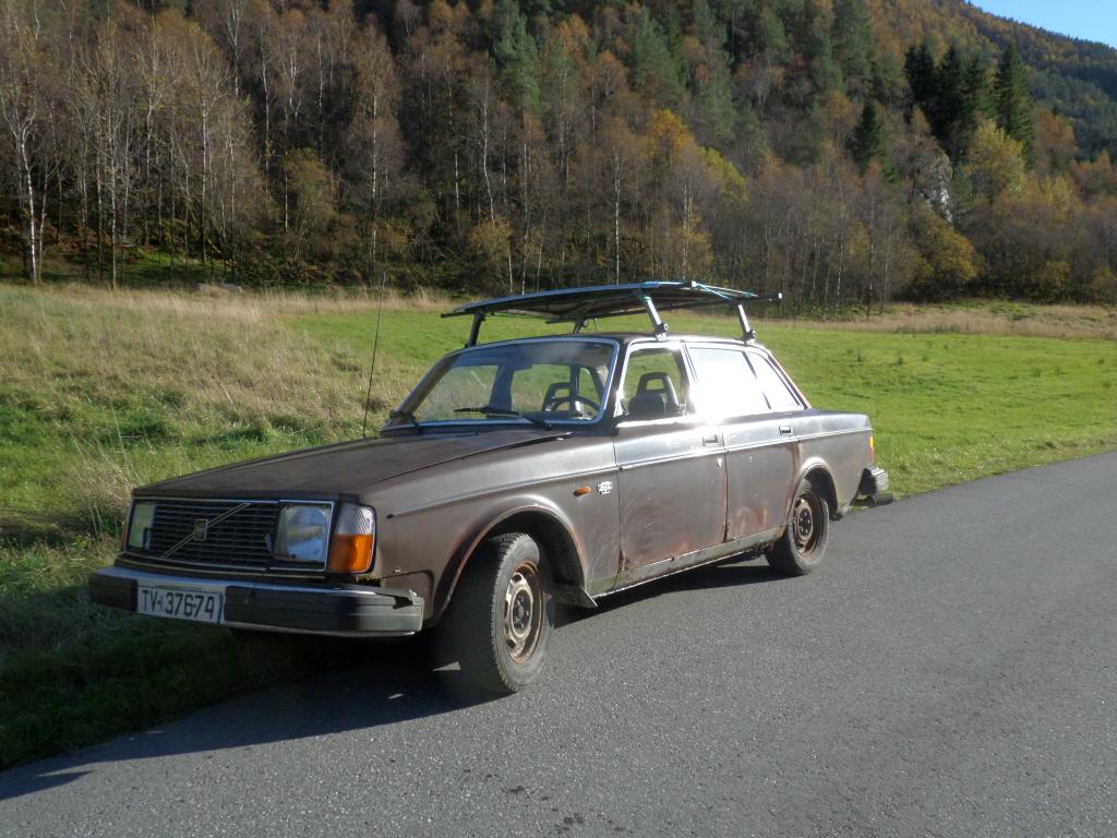

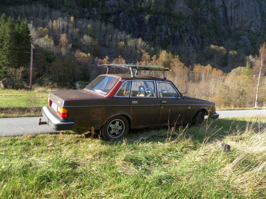

No har eg henta 244en, og eg fekk jo litt lyst å setta han i stand men det blir ikkje første prioritet.
http://forum.vccn.no/img-dump/2014/10/244.jpg
http://forum.vccn.no/img-dump/2014/10/245.jpg
http://forum.vccn.no/img-dump/2014/10/246.jpg
http://forum.vccn.no/img-dump/2014/10/247.jpg
http://forum.vccn.no/img-dump/2014/10/248.jpg
http://forum.vccn.no/img-dump/2014/10/249.jpg
http://forum.vccn.no/img-dump/2014/10/250.jpg
http://forum.vccn.no/img-dump/2014/10/251.jpg
Få dekka over den verste lakkrusta, og bruk bilen. Det verste du kan gjøra med den, er bare å sette den til siden og la den stå.
Lakkrust ja, hehe :)
;-) Dvs. Det som er mest utsatt. Disse karosseriene er ofte i bedre stand enn de som er 10 år nyere. Det ser ofte mye verre ut enn hva det er :-)
Ja, det er det eg har tenkt. Han blir nok ståande litt først, men han ska få stå under tak. Han har jo allerede stått to år ute før eg kjøpte han.
Ja, trur ikkje karosseriet er so gale som det ser ut, ser faktisk ganske fin ut under :) Hjulbrønnane må skiftast og nokre av dørane, og so litt flikking, so er karosseriet bra. Motoren går fint men brukar mykje olje, det er nesten ingen ting elektrisk som virkar so han treng nok litt jobb for å kunna bli EU-godkjent. Kanskje ta ledningsnett frå ein delebil eller lappa litt på det som er og delvis laga nytt ledningsnett. Får sjå. Må berre bli ferdig med 242en og 940en og jobba litt svart før eg går i gong med endo eit prosjekt:)
Bytte komplett el.nett er faktisk raskere :-) det er gjort på 1,5 time:-) brønner er bytta på en god Lørdag med et par innlagte kaffepauser. Dører fins det plenty av :-)
Om dører ifra min 86 mod passer, skal du få de for en rimelig penge.
De skal ikke være så altfor gale for rust.
Dører fra 86 passer ikkje på denne nei :) Eg har dører til deg Andreas ;)
Spørs på når i 77' den er fra. Gamle min var registrert i Oktober 77' og hadde de nye låsene og hengslene.
Man ser jo om det er de store eller små låsesylindrene.
Denne har også nye bakparten som kom i slutten av 78', så her passer alt av dører fra 78'-93' :-)
De nye låsene er vel stort sett fra og med årsmodell 1978? Altså mye fra høsten 77 og utover. Og dette er jo åpenbart en 79-modell.
Når det gjelder førsteinntrykket her, tenker jeg umiddelbart at det har blitt skrotet mange finere eksemplarer... :p Men det kan godt være at den ikke er så ille som den ser ut, og at det i hvert fall er overkommelig å oppnå grei bruksbilstand. Og Andreas tar jo gjerne en utfordring på slikt? :D
Eg har dører både frå den blå 86-modellen og den kvite 85-modellen, men ellers takk :)
Dører frå 75-modell passar jaffall ikkje, denne har ikkje samme låsekasse som 242en.
77 har samme som 76, 75 og dei siste modellane av 100-serien.
242en min er registrert i mai 1977 og har dei gamle låsekassane so det var vel antakeleg på 78-modellane dei nye låsekassane kom :)
Ja, detta er ein 79-modell. TV-registrert og svere greier :) Ja, det har blitt vraka mange eksemplar som er finare enn denne, det er derfor det er so få igjen :)
Å få denne strøken kjem ikkje til å bli gjort, av meg i alle fall, men å ta verste rusten, fiksa litt på det tekniske og få han godkjent kunne eg godt tenkt meg :) Då har eg ein bil som eg kan bruka til arbeidsbil frakta verktøy, bildelar og sånt utan å bekymra meg so veldig for riper i lakken, litt sånn som med corollaen eg hadde, det var veldig greit :) Det er i alle fall betre enn at han går i bosset :)
God ressursutnyttelse. :)
Nei, og no er den gått i bosset :(
Ja for det er jo koseleg å bli tatt for det :p
Blir da ikke tatt for det :-) gjøra skikkelig jobb vettu :-)
Ny låsekasse på modellår 78 ja, så 78 og 79 døra skal vere lik. På 80-modellen kom det ny el-nett i døra, då ein fekk nye brytarar og nye handtak på dei med el-vindauge. Og innvendig justéring av speil, men det har ikkje betydning for døra.
Er nok litt mer enn mva og vrakpant på endel biler enda. ;-)
