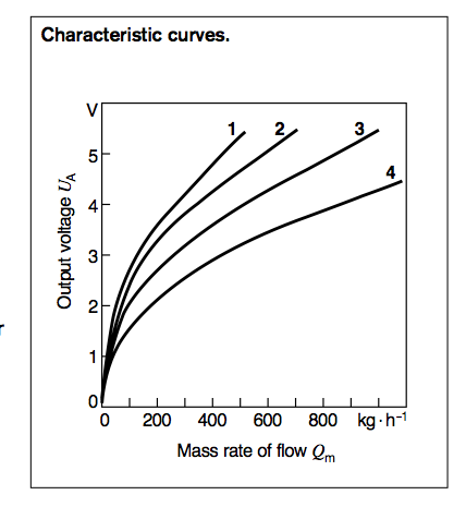

Finnes ikke noen grafer hvis du søker på boschnr på o' store Google?
Finner tilsvarende kruver fra bosch sine datablader:
http://forum.vccn.no/img-dump/2016/06/1.png
Men de er veldig grove, foreløpig ikke funnet noe finere. Men men, man finner det jo alltids ut når man kobler på og kjører etterhvert. Men hadde vært veldig kjekt og hatt den originale kalibreringskurva.
Har man det og dyse-spesifikasjoner er det jo "teoretisk" bare å mate inn afr target så er man ferdig med bensin.
Sitter her å regner litt... 850 maf`en, 0 280 217 107 leser i området 10 til 480 Kg/h. Det blir da (480*10^3)/60^2= Gram per sekund=133g/s
Subaru wrx standard ett eller annet gir orginalt 276 hk på 281,9 g/s flow, ut fra det får vi 1,0206 g/s flow per hest. Denne motoren har sikkert bedre BSFC en jeg kommer til å få, men er ett estimat.
tall fra 850 t5 maf => 133/1,0206=130hk.......... ? Hæ? De kan vel ikke ha konstruert det slik att motorstyringa går i blinde så langt? De siste 100 hestene vil da bli ett AlphaN opplegg med turbo? :confused:

Jeg "ønsker" å dra ut 360 svinghjuls hk på t5`en. -> 360*1,0206= er jo 361 g/s eller noe i den gata eller 1 300 kilo per time :eek:
Går vell strengt talt ikke ann å få ordna en 3" maf med org bosch innmat til å kunne lese så store verdier...
Hmm. Kan hende det går ann å fiske ut noe av motronicen... skal se om jeg finner noe i den en dag.

Kjører på load i ms på motronic, maf er ikke det som brukes i tabellene.

http://www.pmas-maf.com/product-cate...ru-style-mafs/ :cool:

Jau, du sendte meg link av de dær når jeg rota med 940en :) Hadde glemt det bort. Stappe ett sånt element i det store bosch-huset burde gi nokk :o Prøve å holde original stil i motorrommet.

Med en av de billigste der holder det til 800hk på 3" hus, i tillegg til att oppløsningen på bunn skal være bra. Og du får med den kanskje mest nøyaktig kalibrerte kurven som er å oppdrive :)
